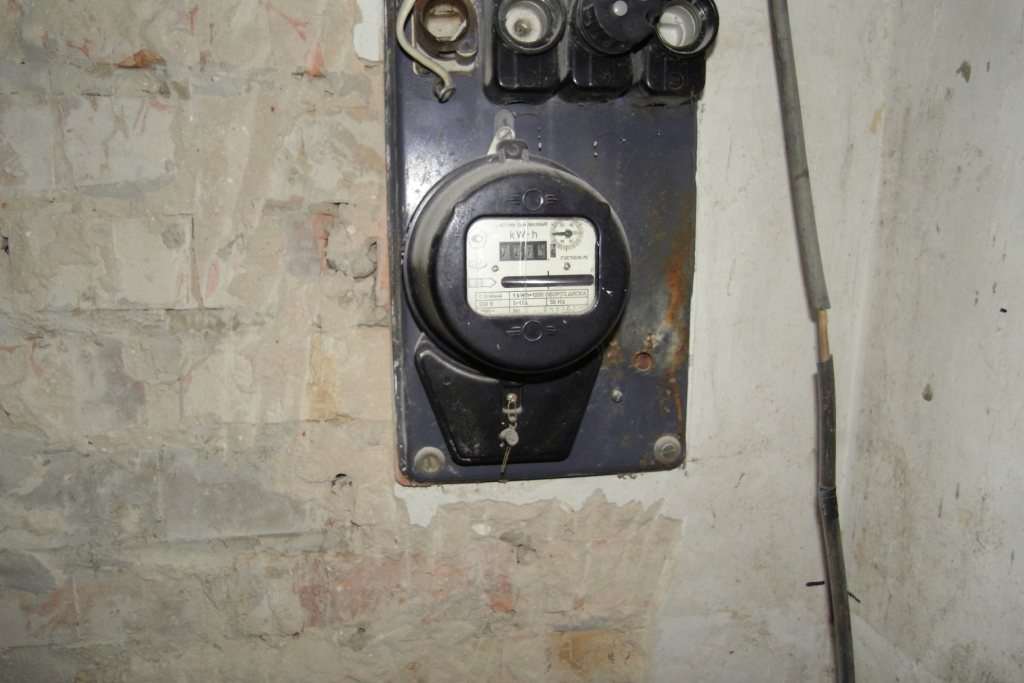

Уважаемые форумчане. Прошу совета. Нашу дачу председатель нашего кооператива отключил он электроэнергии. Дача строится в САДОВОМ товариществе. Мы исправно платим все взносы и за эл. энергию. Поводом для отключения было то, что нас подозревали в краже эл. энергии. Доказать они не смогли, т.к. это не так, но... Прицепились к несоблюдению техники пожарной безопасности (в строящемся доме висят провода, вместо пробки стоит перемычка, и есть небольшая трещина на стекле). Кроме требования по замене счетчика и вынесению на улицу (450 грн), еще требуют оплатить повторное подключение 500 грн.
Против замены и вынесения счетчика мы НИЧЕГО не имеем, тем более что сами обращались к председателю и электрикам с этой просьбой. НО! Мы категорически отказываемся платить ПОВТОРНОЕ подключение за незаконное отключение нас от сетей. Нас даже не предупредили об отключении, а пришли и просто обрезали (обрезал пьяный электрик по распоряжению председателя). И главное: председатель не смог нам показать документы, на основании которых я должен оплатить повторно 500 грн, а не скажем 100 грн.
Итак вопрос: какая существует управа на председателя, который своевольно решает кому быть подключеным, а кому нет.
Прошу высказываться по существу и не лить воду... Спасибо!

Судя по фото "щитовой", счетчику, той инфе что нету предохранителей а стоят перемычки и пр.пр.пр. Я бы не сомневаясь отключил Вас - ради блага Вас и Ваших соседей. Вы хоть сами не боитесь , что сгорите и спалите еще соседей вокруг ?
Как Вам такая версия ситуации ?

1. Трещина на стекле счётчика была еще 2,5 года назад, когда купили эту дачу.

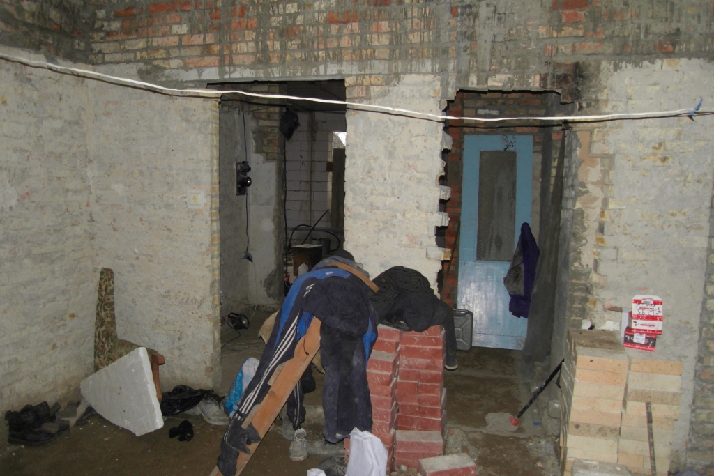

2. Игнорирую рекомендации по пожарной безопасности по причине капитального перепланирования и достройки дома. На мой взгляд гореть пока нечему, кроме самой проводки (на фото плохо видно счётчик, но видно что идет ремонт в доме).
3. Последнюю оплату проводил за 2 недели до отключения от электроэнергии. Никто не сказал что есть проблема. Задолженостей за свет и взносы не имею, и никогда не задерживаю оплат.
4. Не хожу на сборы кооперативных членов по причине отсутствия таковых. У нас в Каскаде 27 "кооперативчиков". Сборы происходят только с председателями этих кооперативов, а именно 27 человек, хотя по факту собираются не более 10 человек. Эти 27 человек называются "правлением".
5. Перемычки стоят после того, как в доме работали сваркой. Покупали и меняли пробки раз 10 за лето, после чего поставили перемычки;
6. Неоднократно обращались к председателю и электрикам - это означает обращались, а не просто написал "шоб було". Последний раз жена ходила к "царьку" в сентябре. Он сказал что сначала разберется с РЕСом почему образовался долг у кооператива 80 тыс. грн, а затем будет заниматься нашими вопросами. После этого правлением было принято решение о вынесении счётчиков из домов на улицу, и начаты работы по вынесению. К нам раз в месяц постоянно приходили снимать показания счётчика и говорят что нашим рабочим говорили о проблеме с треснутым стеклом. Не понятно почему говорили кому-то, а не мне. Ведь есть мой номер телефона. Или если нет денег - подойти к моим рабочим, и попросить чтобы набрали меня - не так сложно...
Да, мне никто ничего не должен. Да, пожарной безопасностью в доме не пахнет, но это всё происходит на фоне строительства. Вы наверно когда строились (если конечно строились) тоже не делали сначала электрику, а потом стены разбирали?
