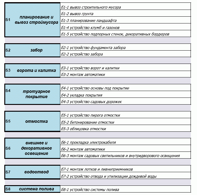

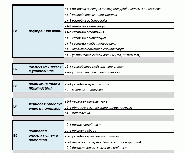

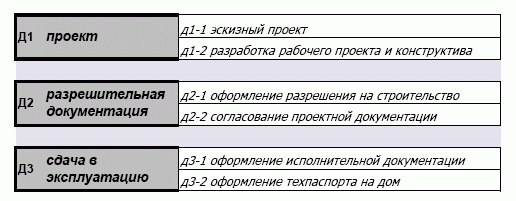

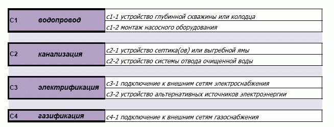

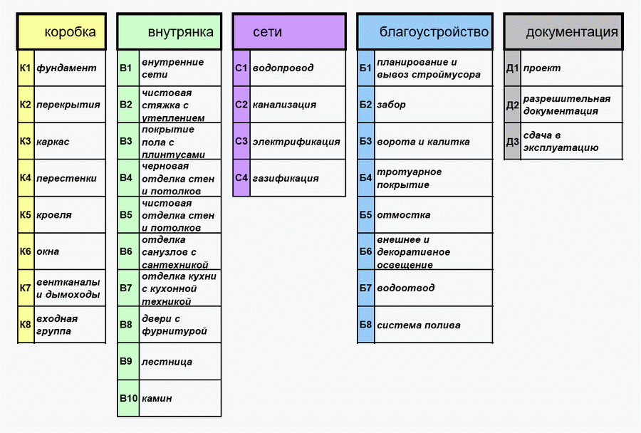

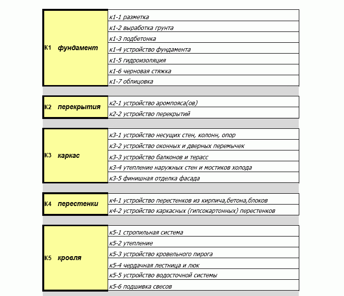

Девід Опубліковано: 5 січня 2011 Поділитись Опубліковано: 5 січня 2011 Всех приветствую Нужна помощь форума, попытались расписать, что и за чем нам делать для завершения строительства дома. Посмотрите, пожалуйста, опытным глазом. Может что-то упустили, а может не правильная очередность? ЭТАПЫ СТРОИТЕЛЬСТВА ;) Если недостаточно информации — спрашивайте, дополню. 2 Посилання на коментар Поділитися на інших сайтах More sharing options...

ogoigor Опубліковано: 13 січня 2011 Поділитись Опубліковано: 13 січня 2011 Мы начинали с временного забора и временного туалета а потом все остальное Мы начинали: 1. 5т металл контейнер для инвентаря (можно и побольше, тогда там можно переночевать летом, спрятаться от дождя, хранить бетономашалку и т.д.) 2. туалет 3. колодец 4. свет на столб.+ почтовый ящик для счетов за свет 5. фундамент 6. Стройматериалы (заготовка на дом укрытые пленкой и обмотаные скотчем). 7. коробка дома 8. черновые двери 9.окна 10. свет в дом 10. газ 11 канализация 12 ввод воды в дом. 13 одна номальная комната на 2-м етаже чтоб можно было переночевать. 2 Посилання на коментар Поділитися на інших сайтах More sharing options...

Oleksandr Protsev Опубліковано: 13 січня 2011 Поділитись Опубліковано: 13 січня 2011 51.Получение стройпаспорта (согласования), 52.Проект, 53.Геология :D Посилання на коментар Поділитися на інших сайтах More sharing options...
Девід Опубліковано: 13 січня 2011 Автор Поділитись Опубліковано: 13 січня 2011 51.Получение стройпаспорта (согласования), Ввод в эксплуатацию? 52.Проект, Добавил. 53.Геология :D Вынос в натуру? Посилання на коментар Поділитися на інших сайтах More sharing options...
Olegus Опубліковано: 13 січня 2011 Поділитись Опубліковано: 13 січня 2011 51.Получение стройпаспорта (согласования), 52.Проект, 53.Геология :D Ну тогда надо расставить в правильной последовательности: -Переоформление акта в ДЗК -Геология -Проект -Стройпаспорт Все это можно начинать делать еще до временного туалета. Денег (кроме проекта) требует немного, но времени и нервов Да и забор временный как показала практика на этапе земляных работ, фундамента, плит, миксеров штука вредная По крайней он должен быть такой, чтобы за 10 минут его демонтировать Посилання на коментар Поділитися на інших сайтах More sharing options...
Девід Опубліковано: 13 січня 2011 Автор Поділитись Опубліковано: 13 січня 2011 Olegus Обновил файл, пересмотрите, пожалуйста. И если какой-то пункт не в той очередности, давайте еще поправим. Посилання на коментар Поділитися на інших сайтах More sharing options...

Olegus Опубліковано: 13 січня 2011 Поділитись Опубліковано: 13 січня 2011 Olegus Обновил файл, пересмотрите, пожалуйста. И если какой-то пункт не в той очередности, давайте еще поправим. Митчик. Где временный туалет? Вам все про него говорили. :D Это альфа и омега каждой стройки! Рабочие кушать любят, да и инвестору (т.е. вам) может приспичить.Наверное после стройпаспорта. Потом (Гараж, бытовка), только потом фундамент. Этап скважина с приямком я бы назвал скажина/колодец или еще проще - водоснабжение. 1 Посилання на коментар Поділитися на інших сайтах More sharing options...
Девід Опубліковано: 13 січня 2011 Автор Поділитись Опубліковано: 13 січня 2011 Olegus Поправил Посилання на коментар Поділитися на інших сайтах More sharing options...

Optimalist Опубліковано: 13 січня 2011 Поділитись Опубліковано: 13 січня 2011 На первый взгляд: - обеспечить электроэнергию (или купить генератор); - фасад после крыши, иначе вата намокнет и ее можно будет выбросить; - отделка фасада после окон, так как надо все аккуратно оформить; - не заметил пол первого этажа (после разводки труб перед монтажом сантехники) Посилання на коментар Поділитися на інших сайтах More sharing options...

FLY85 Опубліковано: 13 січня 2011 Поділитись Опубліковано: 13 січня 2011 я коротенько пробежался по этапам. Новых придумать можно массу. Но в целом все ок. Но я бы посоветовал тут поискать табличку в которой уже все прописано. Хотя вот что то нашел. Мне очень помогла. Понятное дело что не все так гладко но в целом *---) В любом случае удачи. Коль чего я рядом.№1.PDF Посилання на коментар Поділитися на інших сайтах More sharing options...
Vasiliev Опубліковано: 13 січня 2011 Поділитись Опубліковано: 13 січня 2011 Простите, а это четкая последовательность, или задачи как-то можно "запараллелить"? пункт 2 - оформление в ДЗК - я документы сдал сразу после сделки, а зарегистрированный акт получил только сейчас - почти при готовом доме. Далее, пункты Сигнализация, Видеонаблюдение у вас стоят на 45 -46 позициях. Вся беда в том что разводку сигнального кабеля желательно сделать еще до штукатурки вместе с разводкой электрики. В общем, простой таблицей вы все не опишите - рисуйте план-сетку с длительностями задач, и в идеале связями (окончание-начало и т.д.). Тогда ясно станет что за чем и главное - что можно делать параллельно. Успехов. Посилання на коментар Поділитися на інших сайтах More sharing options...
Девід Опубліковано: 13 січня 2011 Автор Поділитись Опубліковано: 13 січня 2011 Optimalist Спасибо, теперь правильно? Korni Спасибо, попробую почитать сегодня до ночи. FLY85 Отлично, буду все сводить в одно целое. Подробно каждый этап детализирован на форуме, а вот целого видения сложить до открытия топика не могли. Vasiliev Можно параллелить, я такие пункты отмечаю одной цифрой. Внес коррективы. Очень хочется сделать простой таблицей, по времени сложно гадать, бывает очень по разному. Иногда есть деньги у людей на определенные этапы и я их позже цветом сгруппирую, а иногда даже погода может сроки нарушить. Посилання на коментар Поділитися на інших сайтах More sharing options...

aleeck Опубліковано: 13 січня 2011 Поділитись Опубліковано: 13 січня 2011 замечательный список понимая все это и прослушав курс "организация строительства" начал с забора, по списку фасад делал бы перед видео а воду в дом после крыши Посилання на коментар Поділитися на інших сайтах More sharing options...
Oleksandr Protsev Опубліковано: 13 січня 2011 Поділитись Опубліковано: 13 січня 2011 Геология-это та штука, которая нужна конструктору в помощь архитектору (ИМХО). Они за себя сами скажут. Есть, взаимоисключающие вещи, которые нужно разнести. ИМХО, не стоит начинать стройку до встречи с архитектором (особенно, если построились соседи), в идеале получение стройпаспорта. Я, тоже, думал начинать с гаража, но оказалось, что, главное, не мешать строителям (прорабу). Более того, в процессе стройки, я бы выделил несколько этапов, которые нужно сделать с запасом (избытком). 1.Фундамент (исходя из того, что придется что-то перестраивать, утяжелять). 2. Электрика (несколько лишних проводов, существенно облегчат Вам жизнь при последующих ремонтах и перестройках). 2.Канализация и водоснабжение.(Пару лишних труб, засунутых на этапе стройки-сэкономят кучу и нервов и денег, впоследствии) Это самый минимум. Посилання на коментар Поділитися на інших сайтах More sharing options...
