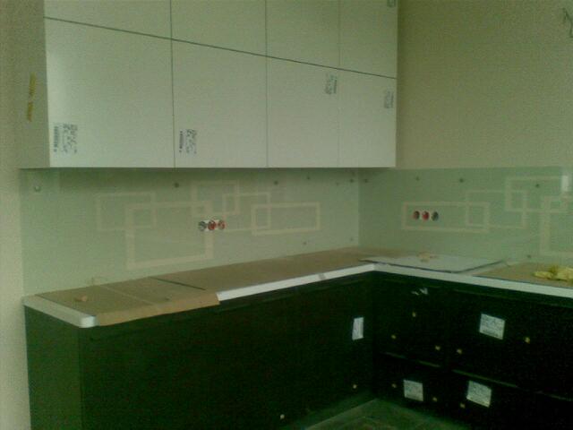

рабочая поверхность кухни
aaronbuni
долго думал чему отдать предпочтение и выбрали стекло

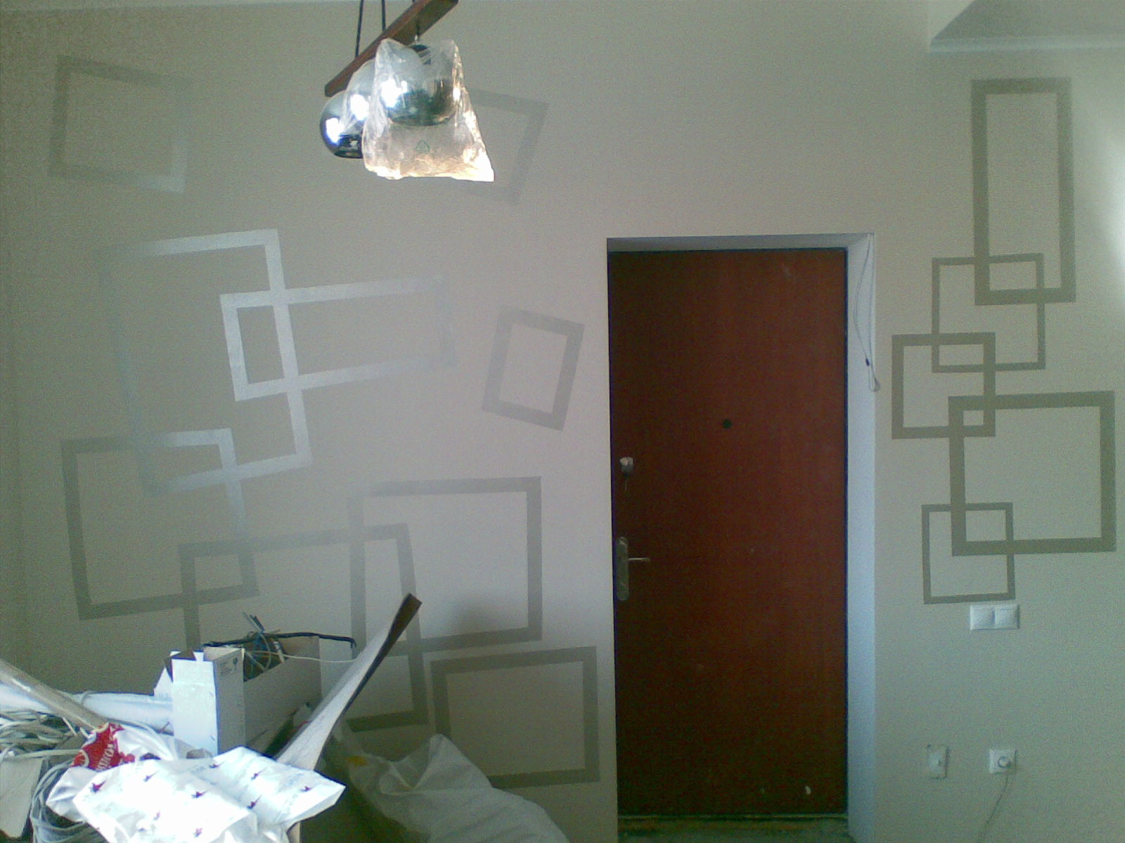

узор на стекле повторяет узор на стене столовой, напротив кухни
может кому то будет полезно

Красиво, но непрактично. Замахаетесь пятна от воды вытирать.
Стекло хотя бы матовое?
а с чего не замахаюсь?)))
Красота требует...
А что за черные точки на поверхности?
крепления, нержавейка
в цвет мойки, крана и части вытяжки
Керамика. Не глянцевая.

мы тоже будем делать стекло- очень красиво смотриться.ну а по поводу практичности...у меня у сестры плитка- так посмотришь- вроде бы и чисто, а вблизи- слои жира....так эта хоть будет чаще напоминать- мыть нада....и заляпываться будет в основном в районе плиты. Вот только другой вопрос- цена....начали и нтересоваться- так за стекло лупят не по детски цены....за наши 4,5 м и высотой 70 см 3200 грн не слабо, да??? ищем еще...:)
у меня стоило 3000 грн
два куска 2,4х0,65
с матовкой и рисунком
с доставкой установкой и прочим
все было вовремя, аккуратно и вежливо
стекло каленое??? вообще симпатишно, но это не рабочая поверхность - это фартук кухни... рабочая - это столешка))))) а так - прикольно... самое главное - нет стыков (швоф) как на плитки - особенно на мозаике... а то это ж убицца оттуда сало вымыть, а со стекла - мистер мускул и привет салу... все смывается нараз....
главное не абразимов мыть, а то потом будет с мелкой сетке разводов....
А как стелка друг с другом стыкуются??? стык в стык или через профиль??? просто если стык в стык - то луше чтобы он был подальше от плиты... ибо забьется салом...
фартук так фартук))) столешка тоже классная)
стекло каленое
стык далеко от плиты
а как дырки под розетки сверлить?
тоже на кухне планирую стекло...думал дешевле будет чем плитка, а тут вы меня ошарашили ценами
и как стыковать со столешницей? стык в стык или столешница прикрывает стекло?
отверстия прорезаются на заводе и стекло закаляется уже с отверстиями
да - немного дороже плитки, но внешний вид того стоит
в стык со столешницей, потом все равно прикрывается плинтусом столешницы
Змінено користувачем aaronbuni
добавление информации
и дальнейшая эксплуатация тоже будет удобнее.... если только не кидать в стенку сковородки)))))
а столешку Вы технично прикрыли картоном...ай яй яй))))
закончу с краном, вытяжкой, помою и предоставлю)))
она белая - жалко сча засерать
