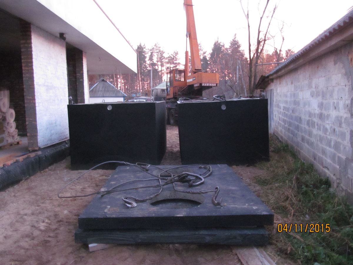

IesuiT Опубліковано: 7 жовтня 2015 Автор Поділитись Опубліковано: 7 жовтня 2015 Сорри, зарапортовался и в ветку давненько не заглядывал. По вариантам септиков скинул сметы на почту. Отверстия - в каждом септике на разном расстоянии. Допустим, в пятикубовом входное отверстие по нижнему лотку трубы в 1360 мм от днища септика. По насосу для скважин типа "свисток" подбор относительный, так как прежде всего неизвестен дебит. Если примерно подбирать, то предложил бы что-то из серии многоступенчатых бесшумных насосов: Pedrollo 4CPm100E - 3770 грн станция на основе этого насоса с баком 24 литра будет стоить порядка 5000 грн. Посилання на коментар Поділитися на інших сайтах More sharing options...

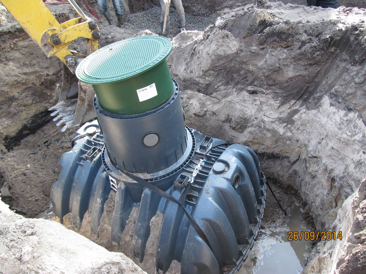

IesuiT Опубліковано: 31 січня 2016 Автор Поділитись Опубліковано: 31 січня 2016 Система автономной канализации Graf Carat S Picabell с глубокой биологической очисткой и тоннелями Graf 300 l при высоком уровне грунтовых вод в труднодоступном (благоустроенном) месте. С демонтажем асфальта, прокладкой труб, обустройством сводного ревизионного колодца, якорением емкости станции, монолитным ЖБ колодцем для приема очищенных вод и дренажным насосом, поднимающим очищенные стоки на уровень дренажных тоннелей (КНС). 1 Посилання на коментар Поділитися на інших сайтах More sharing options...
