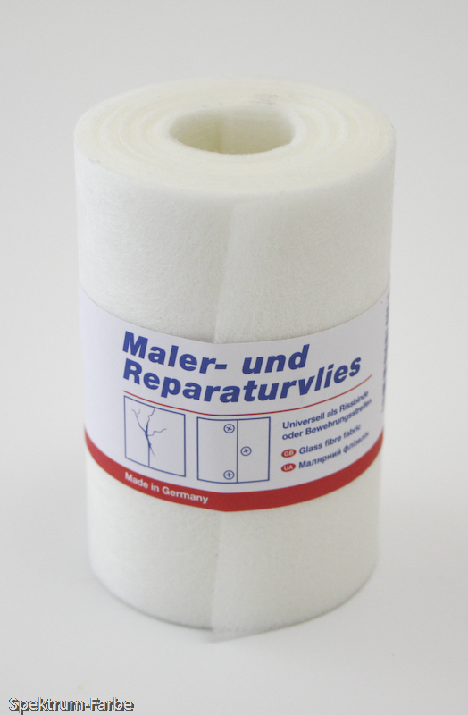

Golos Опубліковано: 1 лютого 2011 Поділитись Опубліковано: 1 лютого 2011 Стеклохолст и стекловолокно - это одно и тоже(еще называют флизелин). Поверх стеклохолста только акриловой шпаклевкой обычно проходят. Им надо было сетку малярную отдельной строкой выводить, как расшивка швов, либо включать в стоимость монтажа ГКЛ (сетка как раз таки и нужна для расшивки швов). А в конечную шпаклевку потолка можно было шкурение вывести флизелин и стеклохолст - не одно и то же. Посилання на коментар Поділитися на інших сайтах More sharing options...
Testardo Опубліковано: 2 лютого 2011 Поділитись Опубліковано: 2 лютого 2011 Да я знаю. Просто некоторые мастера так стеклохолст обзывают.8-) Посилання на коментар Поділитися на інших сайтах More sharing options...
Golos Опубліковано: 2 лютого 2011 Поділитись Опубліковано: 2 лютого 2011 Да я знаю. Просто некоторые мастера так стеклохолст обзывают.8-) Прикольно что не только мастера. Недавно в одном крупном стоймаркете прочитал на рулоне (ленте) стеклохолста: Флизелин ремонтный а в скобках (Стеклохолст) или наоборот, точно не вспомню. Видимо, продавцы тоже не особо разобрались Посилання на коментар Поділитися на інших сайтах More sharing options...
PUFAS Опубліковано: 2 лютого 2011 Поділитись Опубліковано: 2 лютого 2011 Прикольно что не только мастера. Недавно в одном крупном стоймаркете прочитал на рулоне (ленте) стеклохолста: Флизелин ремонтный а в скобках (Стеклохолст) или наоборот, точно не вспомню. Видимо, продавцы тоже не особо разобрались То всего лишь название, к которому Вы привыкли и не более того. По материалу и производству - это флизелин. По-немецки называется Malervlies, буквально в переводе малярный флизелин (длинноволокнистая целлюлоза с вискозой, более прочная чем бумага). Изобретена немецкой компанией «Freudenberg & Co. KG». Посилання на коментар Поділитися на інших сайтах More sharing options...
Golos Опубліковано: 2 лютого 2011 Поділитись Опубліковано: 2 лютого 2011 То всего лишь название, к которому Вы привыкли и не более того. По материалу и производству - это флизелин. По-немецки называется Malervlies, буквально в переводе малярный флизелин (длинноволокнистая целлюлоза с вискозой, более прочная чем бумага). Изобретена немецкой компанией «Freudenberg & Co. KG». Я тоже умею читать Флизелин - это нетканный материал на основе циллюлозы, стеклохолст - то же но на синтетических волокнах, отсюда и используют его в разных технологиях. И никогда один не заменит другой - они просто разные. Посилання на коментар Поділитися на інших сайтах More sharing options...
PUFAS Опубліковано: 2 лютого 2011 Поділитись Опубліковано: 2 лютого 2011 Я тоже умею читать Флизелин - это нетканный материал на основе циллюлозы, стеклохолст - то же но на синтетических волокнах, отсюда и используют его в разных технологиях. И никогда один не заменит другой - они просто разные. На фото малярный, ремонтный флизелин. Ещё его называют паутинка. Хотите называть его ещё как-то, пусть будет так. Посилання на коментар Поділитися на інших сайтах More sharing options...
Golos Опубліковано: 2 лютого 2011 Поділитись Опубліковано: 2 лютого 2011 На фото малярный, ремонтный флизелин. Ещё его называют паутинка. Хотите называть его ещё как-то, пусть будет так. Это немец, да флиз. А там был наш (по крайней мере расфасован). Я как раз называю все своими именами, речь не обо мне. Посилання на коментар Поділитися на інших сайтах More sharing options...
