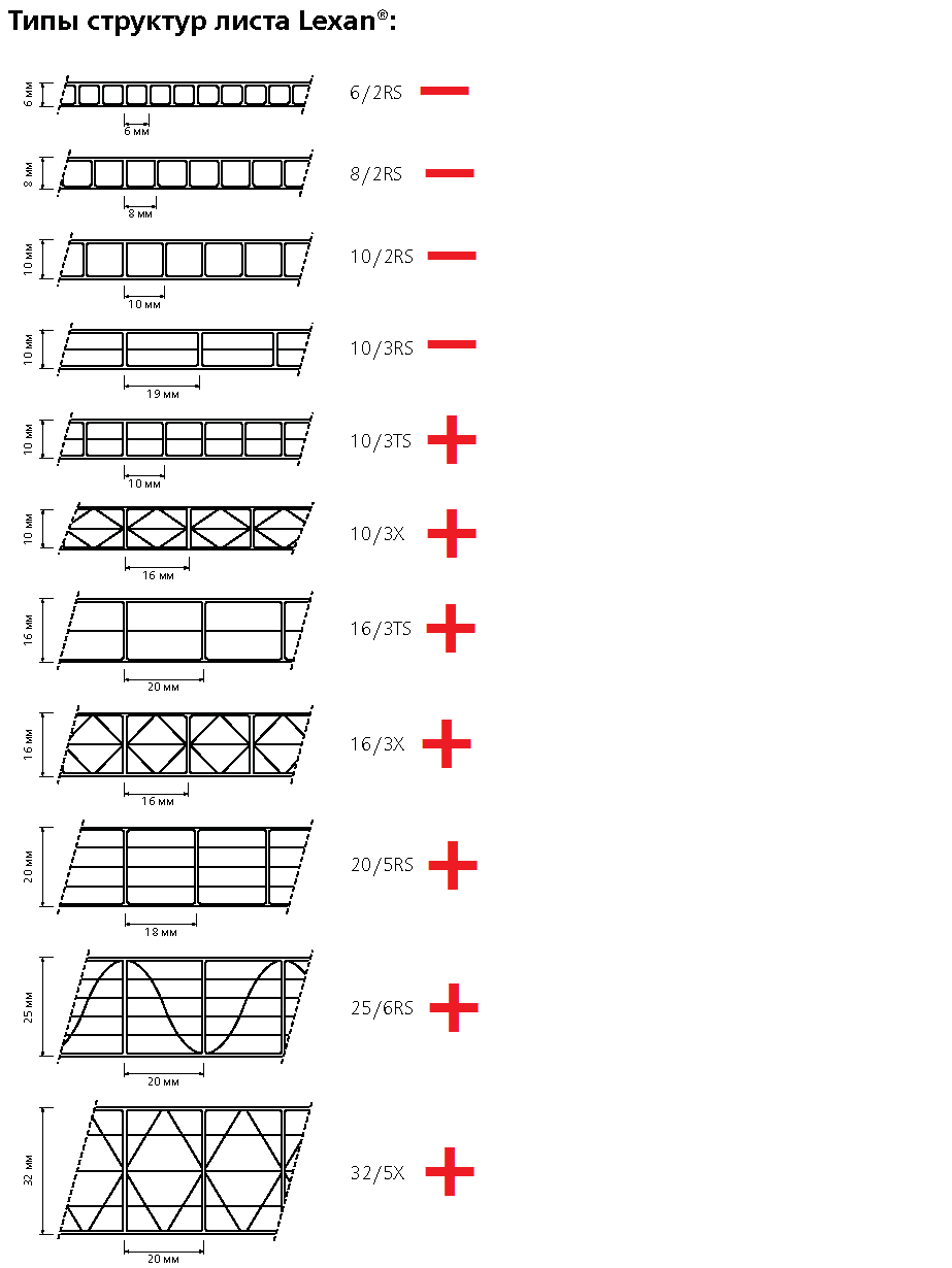

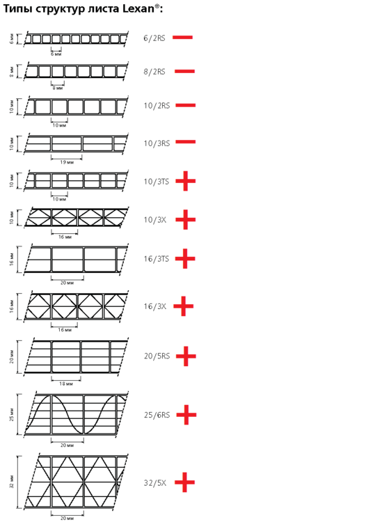

Получил от Максима информацию по поликарбонату Lexan (интересно такой в Украине продается?). Спасибо.
Значит что получается (особо ничего нового).
При ширине (шаге стропил) 600мм и длине листа более 900мм (точнее крепеже по горизонтали более чем через 900мм), ну ячейка должна быть 600х900мм (рассматриваем вариант более 900мм) проходит сотовый поликарбонат 10мм, но определенной конфигурации (см. вложение - там где стоит знак "+" значит что проходит). Думаю такого 10мм сотового поликарбоната в Украине нет (я про 10/3TS и 10/3Х).
Кстати сотовый поликарбонат 10/3Х прочнее чем 16/3ТS.
По монолитному поликарбонату, при таких же условиях, проходит 8мм. как ранее и писал.
P.S. Для ячейки, например 700х700мм, пройдет и 4 мм монолитный поликарбонат.
Этот документ, азбука для поликарбонатчика. На основе этих данных все остальные свежие производители рисуют свои таблички. Иногда перерисовывают с ошибками или так как им выгодно. Я очень далек от мысли, что новые производители сами создавали модели и просчитывали нагрузки.
Не всегда,но есть.
Не всегда,но есть.
Только по стоимости наверное дороже 16мм Полигаля, а может и даже 25мм Полигаля.
Вы не правы.
Стоимость в поликарбонате пляшет от веса м.кв. При одинаковом весе метра.кв. равнозначного по качеству поликарбоната, при разных структурах он будет стоить одинаково. Если не рассматривать такую составляющую "у кого рот прожорливее".
Но ещё раз подчеркну-при одинаковом качестве листа и равных логистических.
А в том документе который я Вам передал вес указан.
