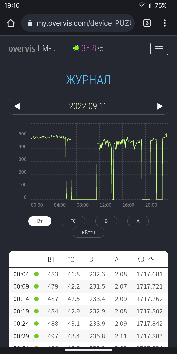

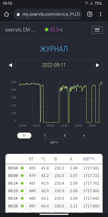

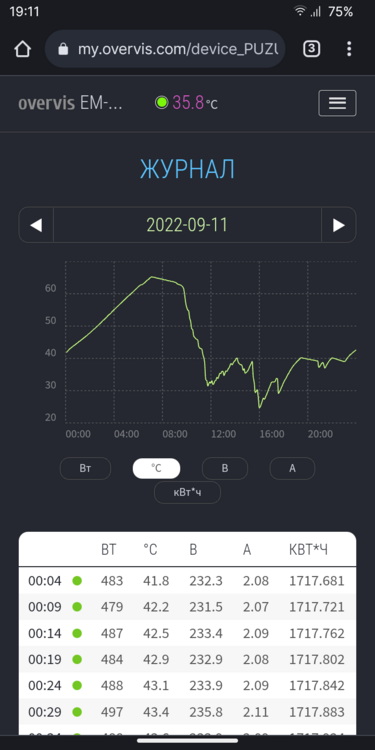

Billi Опубліковано: 12 вересня 2022 Поділитись Опубліковано: 12 вересня 2022 В 09.09.2022 в 21:32, yur43 сказал: ТЕНи розрахували на лабораторну чисту воду. Реальна вода утворює накип . Зменшивши потужність ТЕНа ми позбавляємося накипу. Страждає тільки швидкість нагрівання. Терморегулятор, ета другоє. У атлантіка є моделі з великими керамічними ТЕНами. Вони будуть працювати найдовше. Але виробникам це не вигідно. Висновки робіть самі. Мощность вы уменьшили, а объем остался. Интересно, через сколько дней вода достигнет состояния "горячая"?))) Помню как в армии грели кипятильником 3л банку или ведро, вокруг кипятильника бурлит, а стенки холодные. Убивает бойлеры не накипь, а постоянное термическое нагревание/охлаждение стенок бака с последующим появлением микротрещин и доступом кислорода к основному металлу. Магниевые аноды для чего придуманы? Накипь может и сказывается на нагрузочной характеристике ТЭНа", но на сам бак - нет. Секрет" долголетия ваших бойлеров объясняется тем, что вы их фактически не эксплуатируете)). Посилання на коментар Поділитися на інших сайтах More sharing options...
yur43 Опубліковано: 12 вересня 2022 Поділитись Опубліковано: 12 вересня 2022 (змінено) 13 хвилин тому, Billi сказав: вы их фактически не эксплуатируете)). Вам видніше можливо. Графіки увімкнення і температури за вчора. Видно кількість підходів і відбору води. Реальна температура води вища за графік. Температура там нижньої частини бочки, датчик встромлений нижче штатного датчика термореле. Недоліку у швидкості нагрівання ми майже не відчуваємо. Ванну приймаємо два рази на тиждень і частіше коли холодно. Друга людина вже миється в душі в той день. Коли діти на початку війни були у нас, бойлер тупо не вимикався. А нам двом вистачає. Змінено 12 вересня 2022 користувачем yur43 Посилання на коментар Поділитися на інших сайтах More sharing options...
yur43 Опубліковано: 12 вересня 2022 Поділитись Опубліковано: 12 вересня 2022 А кухонний бойлер у мене бере воду з основного бойлера. Він маленький, а дружині треба дуже чистий посуд Відповідно він трохи розвантажений за рахунок основного. Посилання на коментар Поділитися на інших сайтах More sharing options...

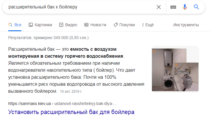

ashim1990 Опубліковано: 13 вересня 2022 Поділитись Опубліковано: 13 вересня 2022 14 часов назад, Billi сказал: Убивает бойлеры не накипь, а постоянное термическое нагревание/охлаждение стенок бака с последующим появлением микротрещин и доступом кислорода к основному металлу. Не думаю. Нагрев или охлаждение происходят постепенно. А вот скачкообразное изменение давления при пользовании ГВ или гидроударе - похуже для эмали. Посилання на коментар Поділитися на інших сайтах More sharing options...

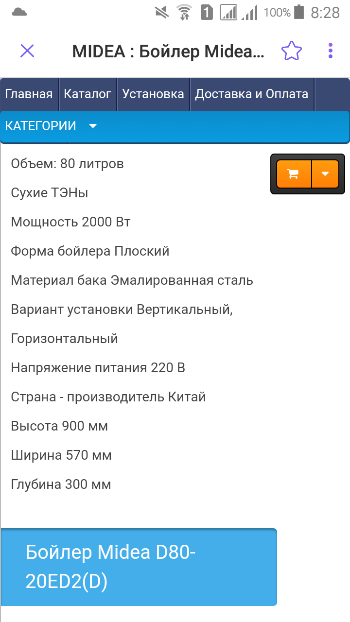

Евген2022 Опубліковано: 22 вересня 2022 Поділитись Опубліковано: 22 вересня 2022 Добрый день! У меня проблема с габаритами бойлера, нужен только плоский, на 80 литров с сухим тэном. Не более 1 метра высотой и 30-32 см глубиной. Посоветовали модель MIDEA D80-20ED2(D). Сказали что это лучшая модель 2021-го года. Кто-нибудь может дать свой совет, по поводу этой модели? Спасибо. Посилання на коментар Поділитися на інших сайтах More sharing options...
Евген2022 Опубліковано: 22 вересня 2022 Поділитись Опубліковано: 22 вересня 2022 В дополнение к моему вопросу выше, какой из них на ваш взгляд лучше MIDEA или Ocean RZB80M ET+DT ? hotline.ua/remont-bojlery-kolonki-vodonagrevateli/ocean-rzb80m-etplusdt/?tab=about Посилання на коментар Поділитися на інших сайтах More sharing options...

Olesa Опубліковано: 22 вересня 2022 Поділитись Опубліковано: 22 вересня 2022 В 13.09.2022 в 09:56, ashim1990 сказал: А вот скачкообразное изменение давления при пользовании ГВ или гидроударе - похуже для эмали. Да! Именно по этому один умелец на ютубе поставить расширительный бак для отоления. Надо думать какой бак присобачить Посилання на коментар Поділитися на інших сайтах More sharing options...

ashim1990 Опубліковано: 23 вересня 2022 Поділитись Опубліковано: 23 вересня 2022 (змінено) В 22.09.2022 в 11:18, Евген2022 сказал: Добрый день! У меня проблема с габаритами бойлера, нужен только плоский, на 80 литров с сухим тэном. Не более 1 метра высотой и 30-32 см глубиной. hotline.ua/remont/bojlery-kolonki-vodonagrevateli/cmp/?s=23595069-20202535-20202538-4013482 Сухой тэн необязателен. Единственное преимущество - легкость замены при выходе из строя. Змінено 23 вересня 2022 користувачем ashim1990 Посилання на коментар Поділитися на інших сайтах More sharing options...
yoojin Опубліковано: 25 вересня 2022 Поділитись Опубліковано: 25 вересня 2022 В 23.09.2022 в 22:23, ashim1990 сказал: hotline.ua/remont/bojlery-kolonki-vodonagrevateli/cmp/?s=23595069-20202535-20202538-4013482 Сухой тэн необязателен. Единственное преимущество - легкость замены при выходе из строя. Зараз по ним з'явились питання - погана якість прокладок фланця. Вирішується заміной під час гарантії. Тече або зразу або до року використання. Але в цілому, норм бойлери. Посилання на коментар Поділитися на інших сайтах More sharing options...
