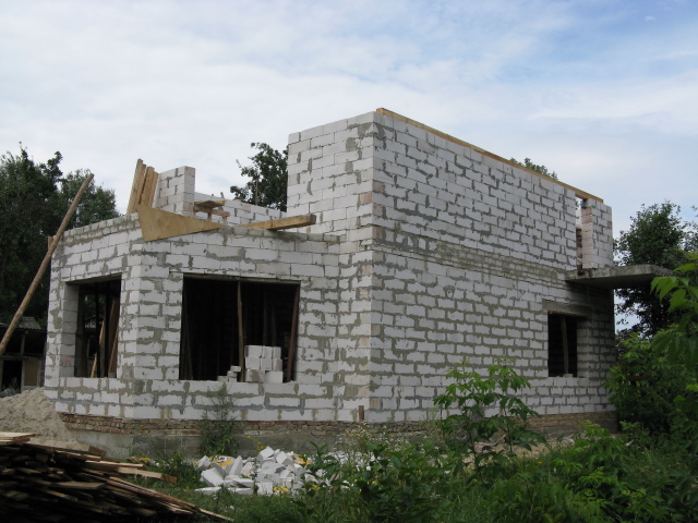

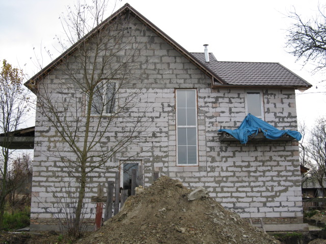

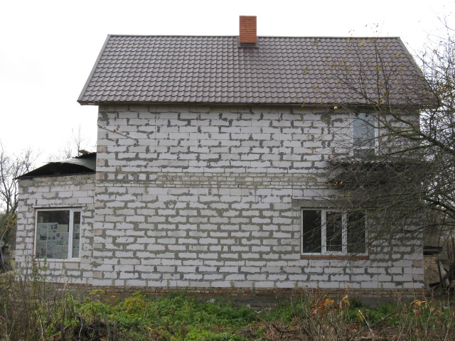

savvang Опубліковано: 3 січня 2011 Поділитись Опубліковано: 3 січня 2011 Всем приятных праздников! Короче говоря, дело вот в чем: плиты перекрытия у нас уже были на участке, и мы решили их использовать, а не покупать новые. Т.к. они немного длиннее чем надо было по проекту у нас получились балконы. теперь когда снег тает, вода проникает в плиты и на потолке и на стенах вода, т.к. они лежат немного во внутрь дома... (на балконах уже есть чистовая стяжка...) отверстия в плитах залепили цементом. И что теперь делать? крыши над балконами не получаются... единственное решение - это ХИМИЯ от "Пропеллера", а вдруг и она не поможет...???? обрезать балконы не хочется т.к. уже сделаны двери, да и балконы в тему... Посилання на коментар Поділитися на інших сайтах More sharing options...
Nobel Опубліковано: 3 січня 2011 Поділитись Опубліковано: 3 січня 2011 висяча плита перекриття ы на ный балкон??? дивно, щол взагалы така конструкцыя стоъть... Був свідком на одному будівельному майданчику, де теж так плиту поставили і сформували балкон....Поки ми пішли обідати....вернулися, а по краю стіни на самій панелі тріщинка в волосок.... Пустотні панелі перекриття витримують великі навантаження при опираннях на крайні точки, а от висіння в повітрі (навіть якщо то 6 метрова панель, а "висить" тільки метр) - може бути плачевним... 1 Посилання на коментар Поділитися на інших сайтах More sharing options...
boss_maxx Опубліковано: 3 січня 2011 Поділитись Опубліковано: 3 січня 2011 Купил дом с панелями которые выступают на 1 м на всех етажах.Сделал терасы через весь дом и зашыл стеклом.Если будете делать балкончик а жызнь заставит.То под основу надо завести из полосы метала подложку по всей длине.Внутри завернуть и прикрутить к основе .Ето ля того что вода от осадков будет по стойкам сбегать на панели и они будут намокать.А так вода будет стекать на улицу. Я подложыл но узкую и вода частично попадает на панель.А теперь основное -Так как панели одной стороной выходят на улицу то холод будет проникать в дом.И в месте соприкасания внутри дома будет образовыватся конденсат тоесть промерзание.Вижу выход -сделать потолок гипсокартоном с подложкой пенопласта внутрь.Ето и тепло сохранит в доме и не будет встречи холода с теплом. Посилання на коментар Поділитися на інших сайтах More sharing options...
savvang Опубліковано: 3 січня 2011 Автор Поділитись Опубліковано: 3 січня 2011 чтоб картина была более полной выкладываю фото.. Посилання на коментар Поділитися на інших сайтах More sharing options...

Oleg 88 Опубліковано: 3 січня 2011 Поділитись Опубліковано: 3 січня 2011 ... они немного длиннее чем надо было по проекту ... ... они лежат немного во внутрь дома... QUOTE] Как это? Немного длиннее или немного внутрь? Nobel правильно сказал, что пустотки так нельзя опирать. Зовите конструктора для решения проблемы по сопромату. А уже потом специалиста по гидроизоляции. Посилання на коментар Поділитися на інших сайтах More sharing options...
savvang Опубліковано: 3 січня 2011 Автор Поділитись Опубліковано: 3 січня 2011 Изначально плиты нам достались от прежнего хозяина и мы их не измеряли. По проекту нужна была одна длина перекрытий, а по факту получилась больше чем нужно. Решили не обрезать, а сделать балконы... Плита лежит немного во внутрь(внутри стена на которую опирается плита получилась чуть ниже чем, внешняя стена), увидели только сейчас т.к. при установке не обратили внимание из-за отсутствия опыта в строительстве. Посилання на коментар Поділитися на інших сайтах More sharing options...
AndrikVG Опубліковано: 3 січня 2011 Поділитись Опубліковано: 3 січня 2011 а что и вправду может отвалится плита перекрытия? или не заморачиваться??? дело в том что специально для проверки поставили на плиту целый поддон с пеноблоками ( я думаю что 1тонна там была) и все нормально стоит... Момент когда на торчащей плите лежала тонна груза, это чудо господне. Она под своим весом должна была дать трещину. У меня на соседнем участке лежат панели 4шт, друг на друге, лежат наверное со времен Горбачева, целая осталась только верхняя. Нижние опоры по краям провалились в землю, и плита уперлась пузом в землю, а верхние давили по краям, и т д 2 Посилання на коментар Поділитися на інших сайтах More sharing options...
aleeck Опубліковано: 3 січня 2011 Поділитись Опубліковано: 3 січня 2011 а что и вправду может отвалится плита перекрытия? или не заморачиваться??? дело в том что специально для проверки поставили на плиту целый поддон с пеноблоками ( я думаю что 1тонна там была) и все нормально стоит... это классический пример из курса сопромата преподы пугают обычно как в тюрьму попасть запросо у этих плит арматура расположена в нижнем растянутом поясе в консоли (чем является ваш блкон) ее нужно сверху расположить или подперайте свободный конец или както услиливайте верх металлом иначе быть беде 3 Посилання на коментар Поділитися на інших сайтах More sharing options...
xtrail Опубліковано: 4 січня 2011 Поділитись Опубліковано: 4 січня 2011 ну так толстая арматура лежит в низу и на нее (на толстую арматуру все упирается) Та еще и боковые стенки(на них же тоже лежит плита ОДНИМ КРАЕМ) зачем пугаете? :evil: посмотрите внимательно на фотографии выше там только 1 плита не лежит на боковой стенке (та которая внутренняя на длинном балконе!) Посилання на коментар Поділитися на інших сайтах More sharing options...
Вомбат Опубліковано: 4 січня 2011 Поділитись Опубліковано: 4 січня 2011 зачем пугаете? :evil: посмотрите внимательно на фотографии выше там только 1 плита не лежит на боковой стенке Кстати, у меня плита боковым краем лежит на стенке. Ну так да - рЭпнуло по всей длине Посилання на коментар Поділитися на інших сайтах More sharing options...
