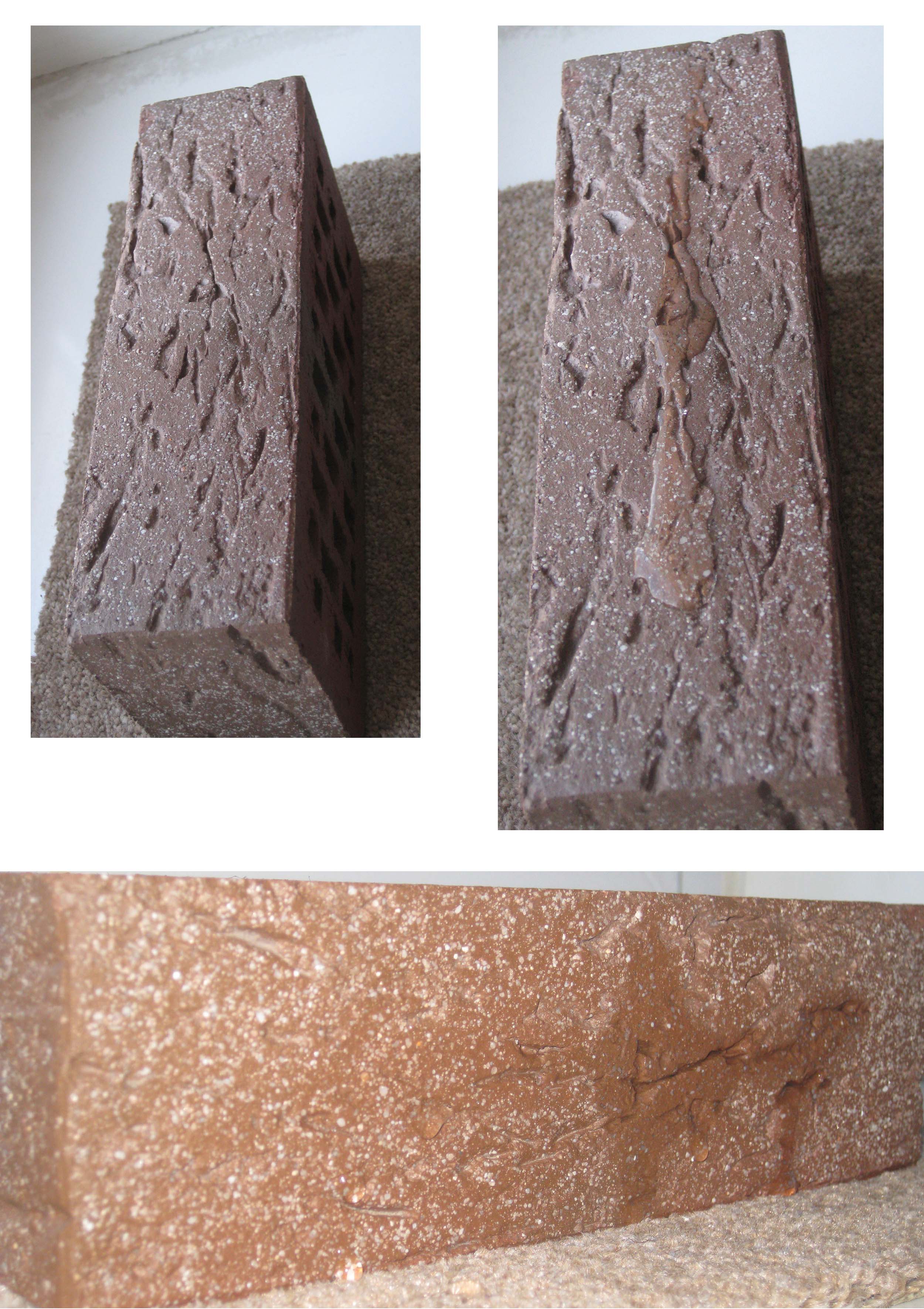

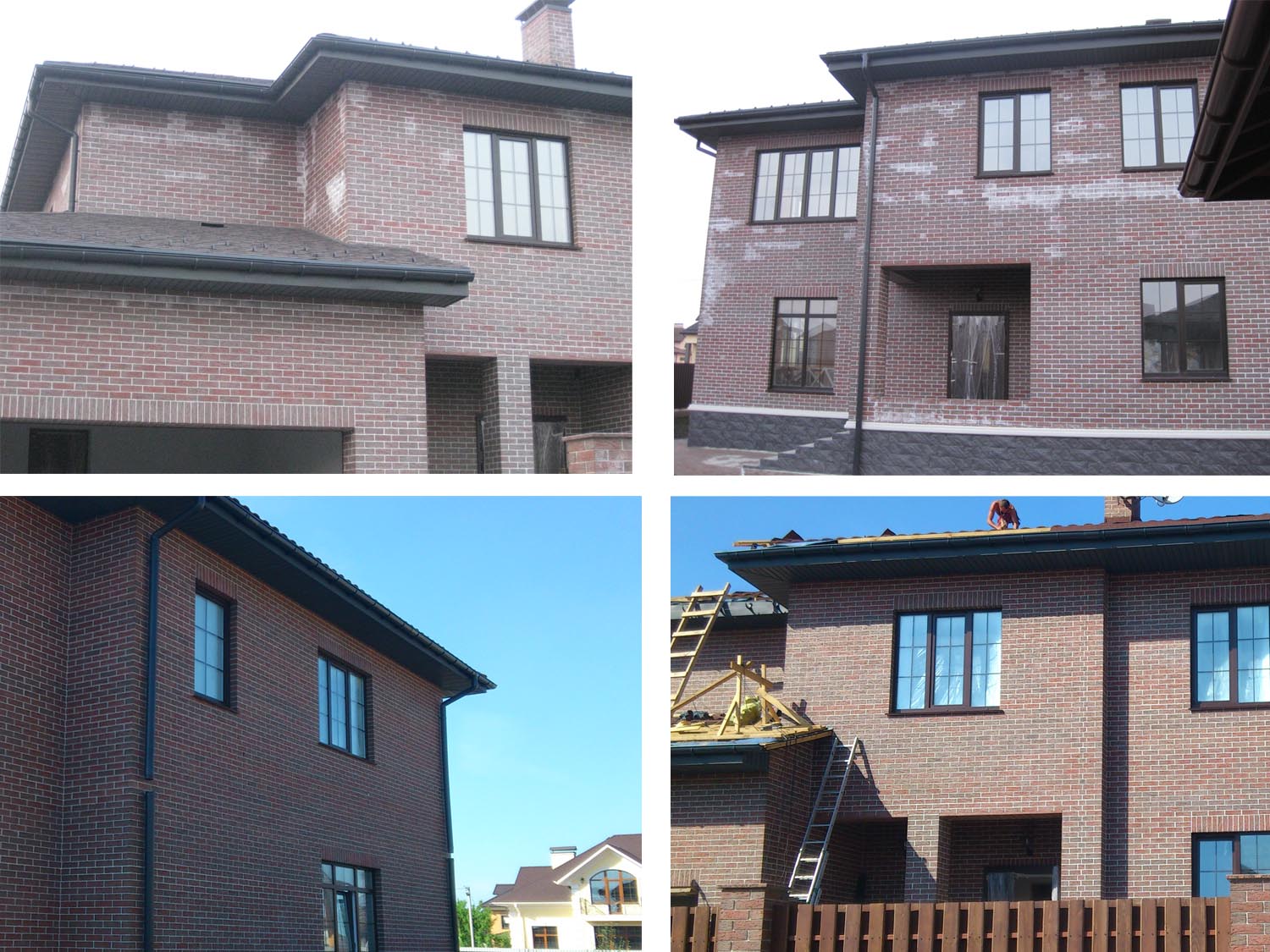

Sash___ Опубліковано: 18 травня 2012 Поділитись Опубліковано: 18 травня 2012 Недавно закончили объект в Броварах (очистка от высолов и защита). Заказчик, сказал, что это Робен. Кладка была на белый Турецкий цемент. После зимы пошли соли (избыток влаги после отделочных работ + нет вентиляторов фасада, т.е. воздушный зазор замкнутый). После опытов с образцом, обнаружилось, что необработанная часть кирпича прилично впитывала влагу. Как ни странно в офисе образец Керамейя Гранит 43 похожий по фактуре (2-х годичной давности) тоже хорошо впитывал воду. Такой же давности Рубин без обработки ведет себе великолепно (не впитывает воду со временем). Не сочтите за рекламу или антирекламу кирпича, просто выкладываю недавние наблюдения и напоминаю о необходимости соблюдения различных строительных технологических циклов для отсутствия проблем с фасадом в будущем. На фото Робен обработанный наполовину, а также объект до и после… 1 Посилання на коментар Поділитися на інших сайтах More sharing options...
Koskos Опубліковано: 18 травня 2012 Поділитись Опубліковано: 18 травня 2012 ))))) какой же это ROBEN? Это 100% Керамея) "заказчик сказал..." )) Посилання на коментар Поділитися на інших сайтах More sharing options...
Sash___ Опубліковано: 20 травня 2012 Поділитись Опубліковано: 20 травня 2012 Это 100% Керамея) И как же интересно называется этот вариант рустики, чтоб на одном кирпиче красно-коричневый переход был? Посилання на коментар Поділитися на інших сайтах More sharing options...
Alexair Опубліковано: 21 травня 2012 Поділитись Опубліковано: 21 травня 2012 на фото кирпича (штучном) действительно РОБЕН,марка нф-56 внизу и что-то польское выше,фото стен дома скорее из верхнего варианта,кладка и швы по ровности хороши,но :турецкий белый цемент полное Г...,наверняка(99%)кладку закончили в ноябре-начале декабря и всю зиму при плохом отоплении и вент."фигарили"внутрянку,еще очень похоже на влагу из-под подшива?!.Не надо не гладкий клинкер ничем покрывать(при хорошей кладке в сезон),маякните крупнее стены дома,может это действительно не РОБЕН! Добавлено через 3 минуты Рассмотрел фото забора,да это РОБЕН,соль в чистом виде,большой привет каменщикам взявшимся за работу при ночных морозах и заказчику на Это согласившемуся!Ваши средства помогли до следующей весны,гарантирую Посилання на коментар Поділитися на інших сайтах More sharing options...

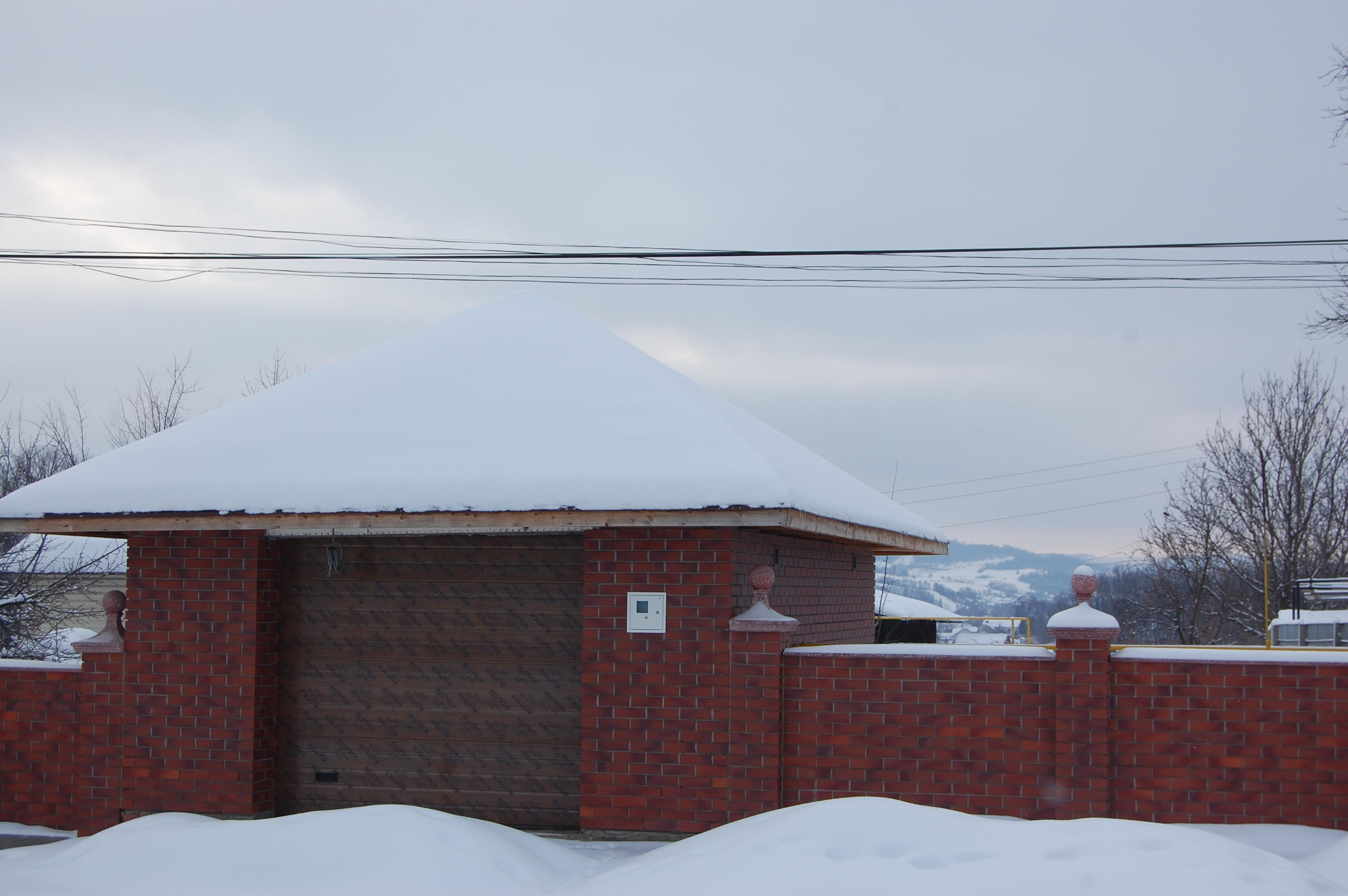

NickCV Опубліковано: 24 червня 2012 Поділитись Опубліковано: 24 червня 2012 купил я себе на гараж ROBEN красно-коричневый NF-38 , сейчас гараж потихоньку обкладываю , мастер с ним играется . Гараж из термоблоков , я видел подобное что то в Германии , вот и решил применить увиденное там . Внутри гаража будет плитка на стенах и на полу . Забор так же планирую сделать из этого же кирпича Добавлено через 4 минуты 1 Посилання на коментар Поділитися на інших сайтах More sharing options...
NickCV Опубліковано: 11 липня 2012 Поділитись Опубліковано: 11 липня 2012 1 Посилання на коментар Поділитися на інших сайтах More sharing options...
NickCV Опубліковано: 27 січня 2013 Поділитись Опубліковано: 27 січня 2013 вот так получилось с заборчиком вместе . Весной затру швы ... Посилання на коментар Поділитися на інших сайтах More sharing options...
