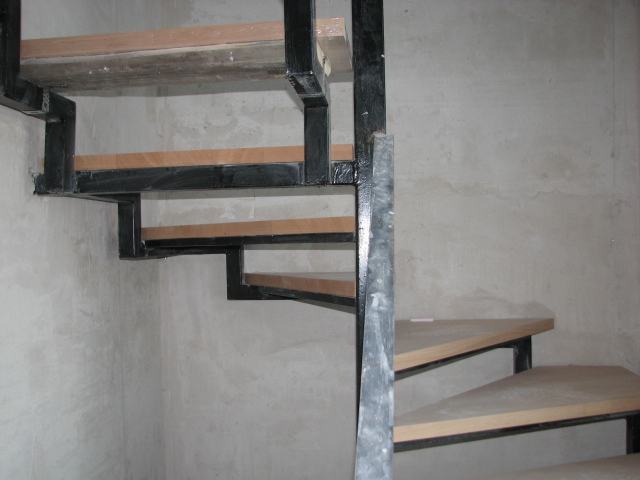

Уважаемые форумчане!
Прошу дать совет по способам крепления деревянных буковых ступеней толщиной 40 мм к металлическому каркасу из профильной трубы 60х60 мм (прямые ступени) и 25х25 мм (забежные ступени). Не хотелось бы использовать вариант со сквозным просверливанием отверствия через ступень и профиль и шляпкой сверху на ступени.

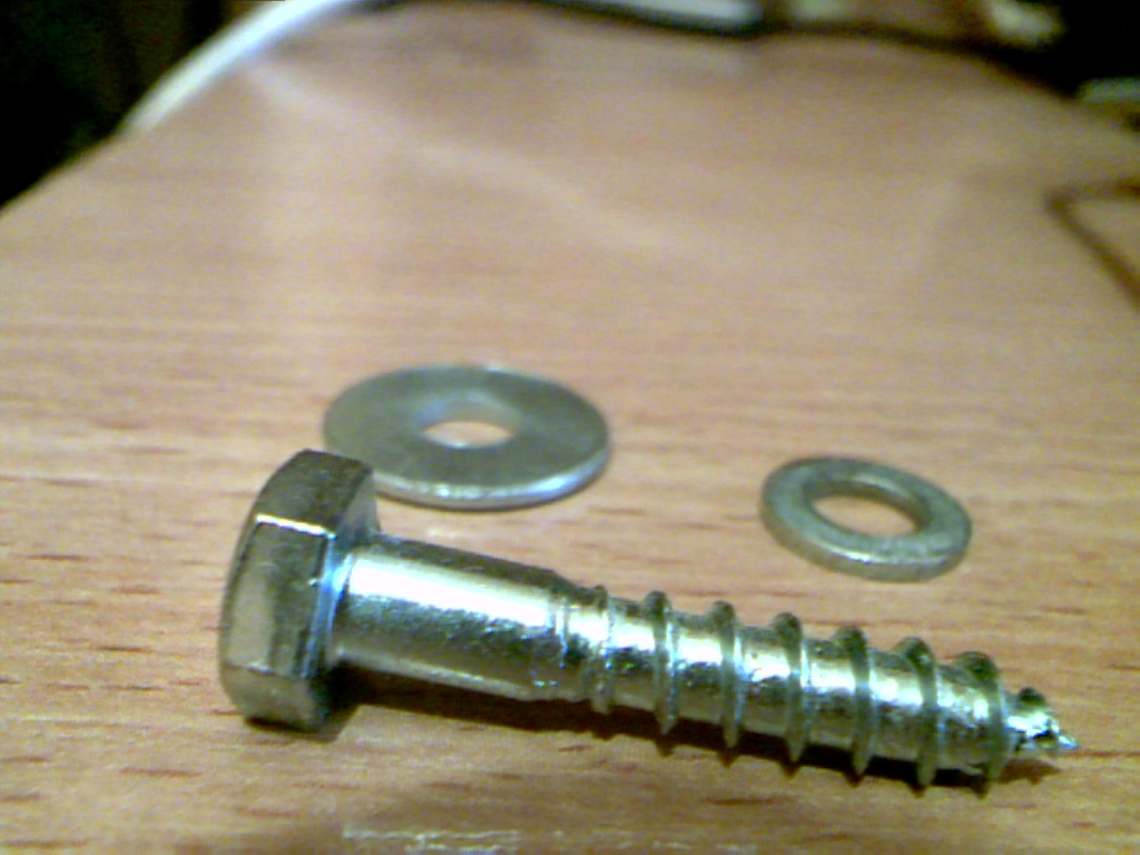

Болт береться той самий щой для кріплення деревяних лаг. Фото знизу.
Просверлюєте отвори як на фото , і кріпите їх болтами. Прокладки между ступенями и каркасом для звукоизоляции можуть бути куски ДВП, або наносите на каркас силікон( це краще всього)

Чи вірно зрозумів: головка болта 90х6 мм і шайба впираються у нижню полку металевого каркасу, болт проходить через попередньо висрерлені отвори обох полок каркасу і врізається знизу в дерев'яну сходинку на 30 мм, яку знизу в місці контакту з каркасом необхідно покрити воском?
так вірно ,але воском натирають лише тоді коли ви не будете пвдложувати ніяку ізоляцію

Так, тільки ступеньки без підступенків. Подивіться фото в повідомленні #1 (найвища букова ступенька покладена на тимчасову чорнову дошку, яка на час ремонту використовується майстрами).

1. В нашому діалозі мова йде про шуруп по дереву з шестигранною головкою.
2. Магнітна насадка для шурупа по дереву 90(40)х6 мм з шестигранною головкою має зовнішній діаметр до 15 мм, отже отвір в нижній полці металевого каркасу повинен бути 16 мм.

3. Ціна пробок з бука за 1шт буде становити 5 гривень
4. Тоді зрозуміло, можете ще покласти замість гуми подклад який використовують для укладки ламінату, попереднь промазавши метал і дерево силіконом.
5. 35мм- достатньо, але шуруп прийдеться брати 6х40 , 5мм - метал( +шайба) + 35мм вдерево.
6. виробник- німеччина.

Стіна ще не виготовлена остаточно: зроблена тільки стартова шпаклівка. Планується ще фінішна шпаклівка і скловолоконні обої. Тому сходи відстоять від стіни на 2-10 см.
