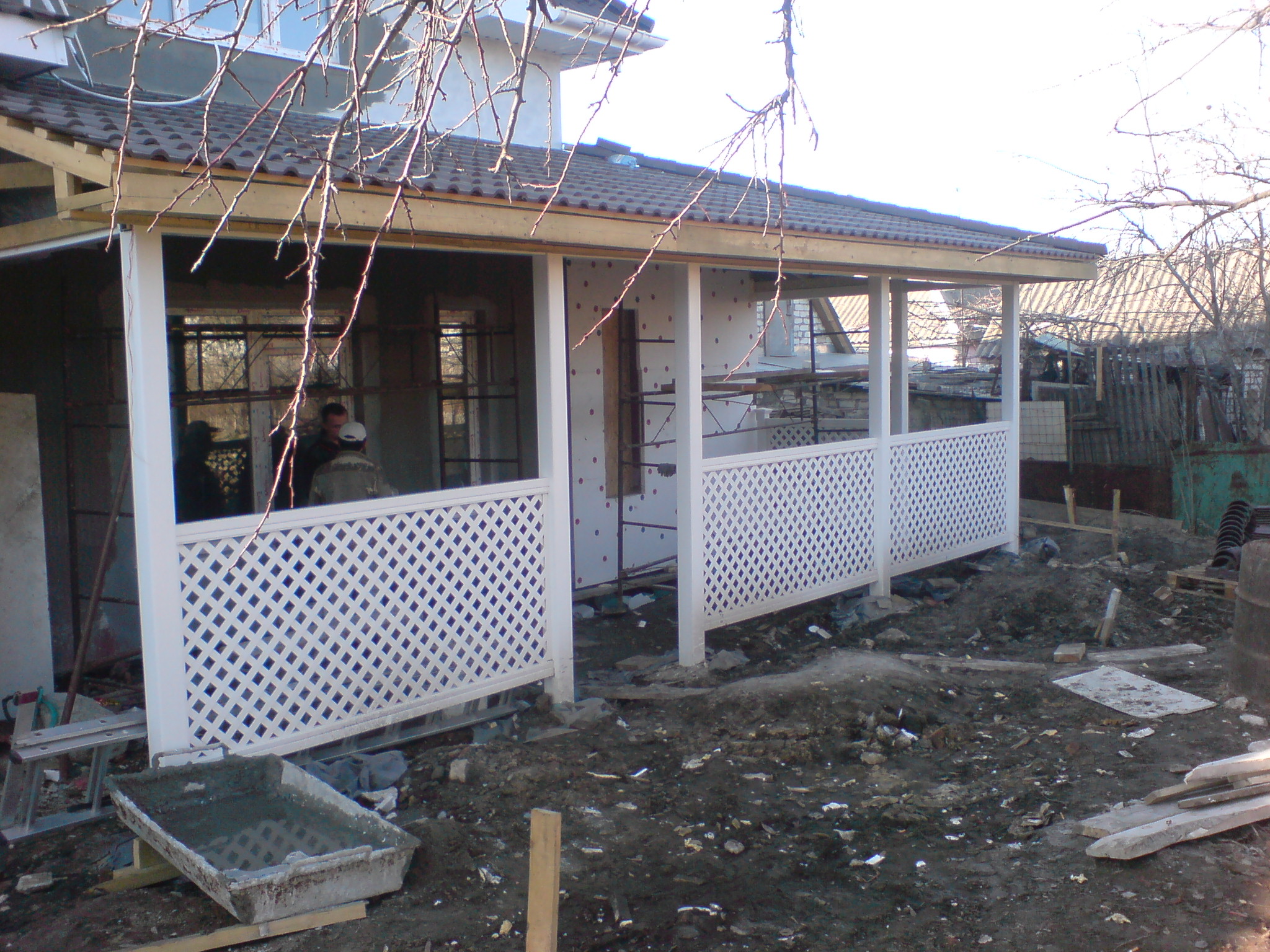

kordon Опубліковано: 23 березня 2012 Поділитись Опубліковано: 23 березня 2012 kordon, дорогое это удовольствие? Столб 127*127*2900 стоит 258 грн,решетка 1050*2340 - 423, несущий профиль решетки - 132, столб (в данном случае балка) с ал. профилем 102 *102 * 3500 - 720 грн. Дорого это или нет - решать Вам. 2 Посилання на коментар Поділитися на інших сайтах More sharing options...

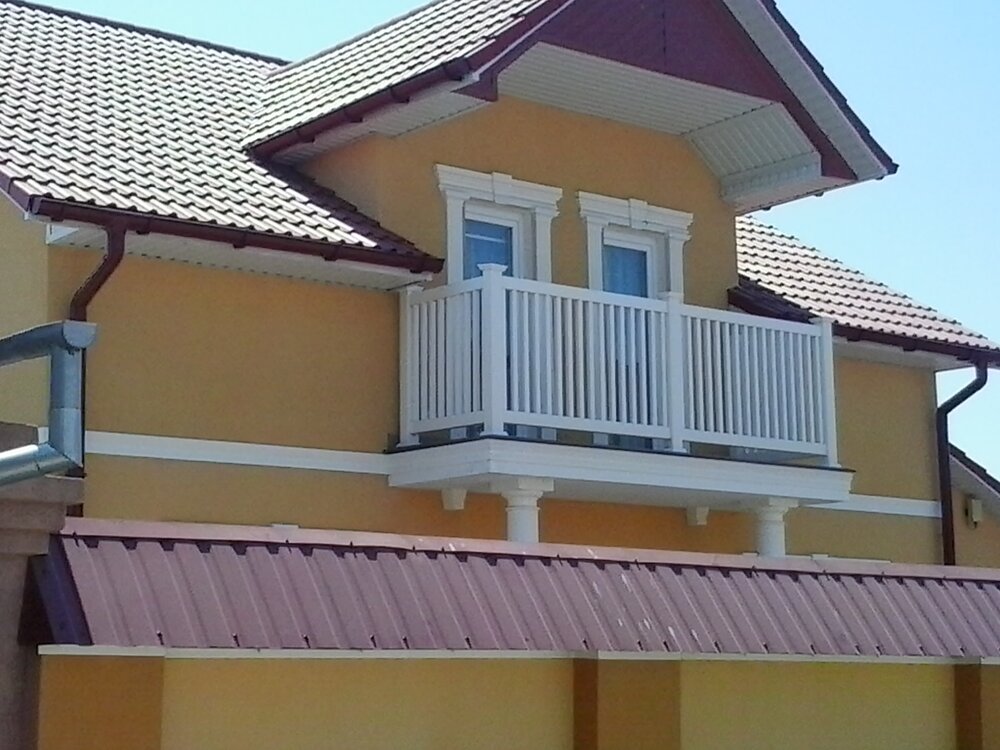

KGN Опубліковано: 9 квітня 2012 Поділитись Опубліковано: 9 квітня 2012 Тоже планирую после майских делать навес над террасой, одной стороной примыкающий к дому. Тоже сначала планировал поликарбанат, но в итоге решил крыть битумкой - и в одном стиле с домом, и не так жарко летом будет, навес-то именно для лета. Размеры будут скромные, 4,5х4, крыша односкатная, уклон около 10-ти градусов. Битумка. В качестве столбов-опор по эстетике хорошо подойдет труба-квадрат, только вот сопромат уже начисто забыт. Какого сечения трубу взять и с какой толщиной стенки для подобной конструкции? И сколько их, столбов, надо для навеса 4,5х4? Посилання на коментар Поділитися на інших сайтах More sharing options...
navesy Опубліковано: 9 квітня 2012 Поділитись Опубліковано: 9 квітня 2012 Тоже планирую после майских делать навес над террасой, одной стороной примыкающий к дому. Тоже сначала планировал поликарбанат, но в итоге решил крыть битумкой - и в одном стиле с домом, и не так жарко летом будет, навес-то именно для лета. Размеры будут скромные, 4,5х4, крыша односкатная, уклон около 10-ти градусов. Битумка. В качестве столбов-опор по эстетике хорошо подойдет труба-квадрат, только вот сопромат уже начисто забыт. Какого сечения трубу взять и с какой толщиной стенки для подобной конструкции? И сколько их, столбов, надо для навеса 4,5х4? В зависимости от количества стоек, если 2 стойки то желательно взять трубу не тоньше 80Х80Х3 лучше 100Х100, а если планируете 3 стойки то достаточно и 60Х60, только вопрос возникает, как будет смотреться битумка на металлических стойках, дерево+ битумка достаточно часто встречается поэтому могу сказать что выглядит красиво, а с металлом Добавлено через 19 минут (%D1%81%D1%81%D1%8B%D0%BB%D0%BA%D0%B0%20%D0%BD%D0%B0%20%D0%B8%D0%B7%D0%BE%D0%B1%D1%80%D0%B0%D0%B6%D0%B5%D0%BD%D0%B8%D0%B5%20%D1%83%D1%81%D1%82%D0%B0%D1%80%D0%B5%D0%BB%D0%B0) самому стало интересно как оно смотрится, поиск убедил, что, если стойки брать металл то брать нужно наиболее толстый типоразмер тубы на тонком вида никакого ИМХО первая фотография и последующие яркий пример 1 Посилання на коментар Поділитися на інших сайтах More sharing options...
KGN Опубліковано: 9 квітня 2012 Поділитись Опубліковано: 9 квітня 2012 В зависимости от количества стоек, если 2 стойки то желательно взять трубу не тоньше 80Х80Х3 лучше 100Х100, а если планируете 3 стойки то достаточно и 60Х60, только вопрос возникает, как будет смотреться битумка на металлических стойках, дерево+ битумка достаточно часто встречается поэтому могу сказать что выглядит красиво, а с металлом Спасибо, я как раз и прикидывал, что стойки должны быть не меньше 80х80. А 3 мм толщины стенки достаточно? И еще вопрос к знатокам. Как лучше - бетонировать сам столб (плюс метр трубы в землю) или бетонировать только основу под него, и к ней крепить столбы? В плане эстетики как раз должно быть нормально, дом и все остальное под битумкой, и постепенно обрастает различными коваными элементами - балконы, заборчики, держатели для цветов на подоконниках и т.д. Все с доминирующим квадратным сечением стоек и рисунков. Ну нравится нам такой стиль Так что металлические квадратные столбы вполне будут в тему, легко можно всякими коваными или а-ля коваными финтиклюшками их потом облагородить, и ограждение террасы такое же сделать. Добавлено через 9 минут самому стало интересно как оно смотрится, поиск убедил, что, если стойки брать металл то брать нужно наиболее толстый типоразмер тубы на тонком вида никакого ИМХО первая фотография и последующие яркий пример О, пока ответ писал, и картинки появились Да, по картинкам видно, что для навеса под машины, который в будущем у меня тоже планируется, и тоже под битумкой, стойки таки надо делать потолще. Или визуально "утолщать" их, чем-то обкладывая или обрамляя в стиль, как на последней картинке. Но... На вкус и цвет, как известно... И балкон на Вашей второй картинке ИМХО как раз выглядит тяжеловато со стойками такого большого сечения, я бы их гораздо тоньше сделал, если допустимо по нагрузке, конечно. Но это чисто мой взгляд на эстетику, не более того. Посилання на коментар Поділитися на інших сайтах More sharing options...
navesy Опубліковано: 9 квітня 2012 Поділитись Опубліковано: 9 квітня 2012 Как лучше - бетонировать сам столб (плюс метр трубы в землю) или бетонировать только основу под него, и к ней крепить столбы? надёжнее бетонировать, глубины 0,5м достаточно, не забудьте ёжики на низ стоек наварить А 3 мм толщины стенки достаточно? на Ваши размеры более чем На вкус и цвет, как известно... И балкон на Вашей второй картинке ИМХО Это не мои фото а честно содранные с интернет-поиска)) 1 Посилання на коментар Поділитися на інших сайтах More sharing options...

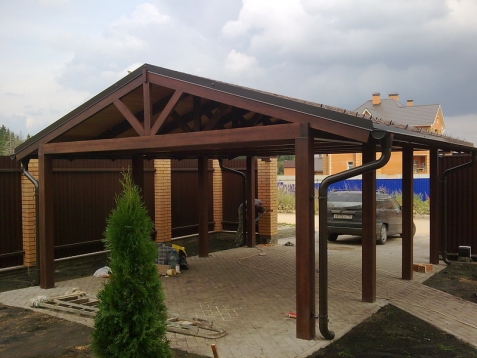

ol4ik Опубліковано: 5 жовтня 2012 Поділитись Опубліковано: 5 жовтня 2012 Подскажите пожалуйста, планируем возведение навеса, который будет летом беседкой, а зимой навесом. Дом покрыт шифером, навес планируем тоже, примерно как у Архитектора в темке, резать шифер и крутить саморезом. Хочу сделать стоевые из бруса, между ними пустить мексиканку и вверху распорки. Фундамент планируем столбчатый, углубляемся до глины, потом бетонируем с армированием, и выводим шпильки. Размер навеса 3.5*6, стоевые через 2 метра. Брус планируем 150*150, высотой 2.25. Потом обвязка вверх и низ, брус 100*150. Крыша планируется домиком, примерно 35 градусов наклон. В чем вопрос: 1. Скажите достаточен ли размер бруса? 2. Какого размера шпильки выпускать? 3. Достаточен ли шаг в 2 метра? Может быть что то еще подскажите по размерам и правильному возведению... Планирую примерно как на картинке... Посилання на коментар Поділитися на інших сайтах More sharing options...

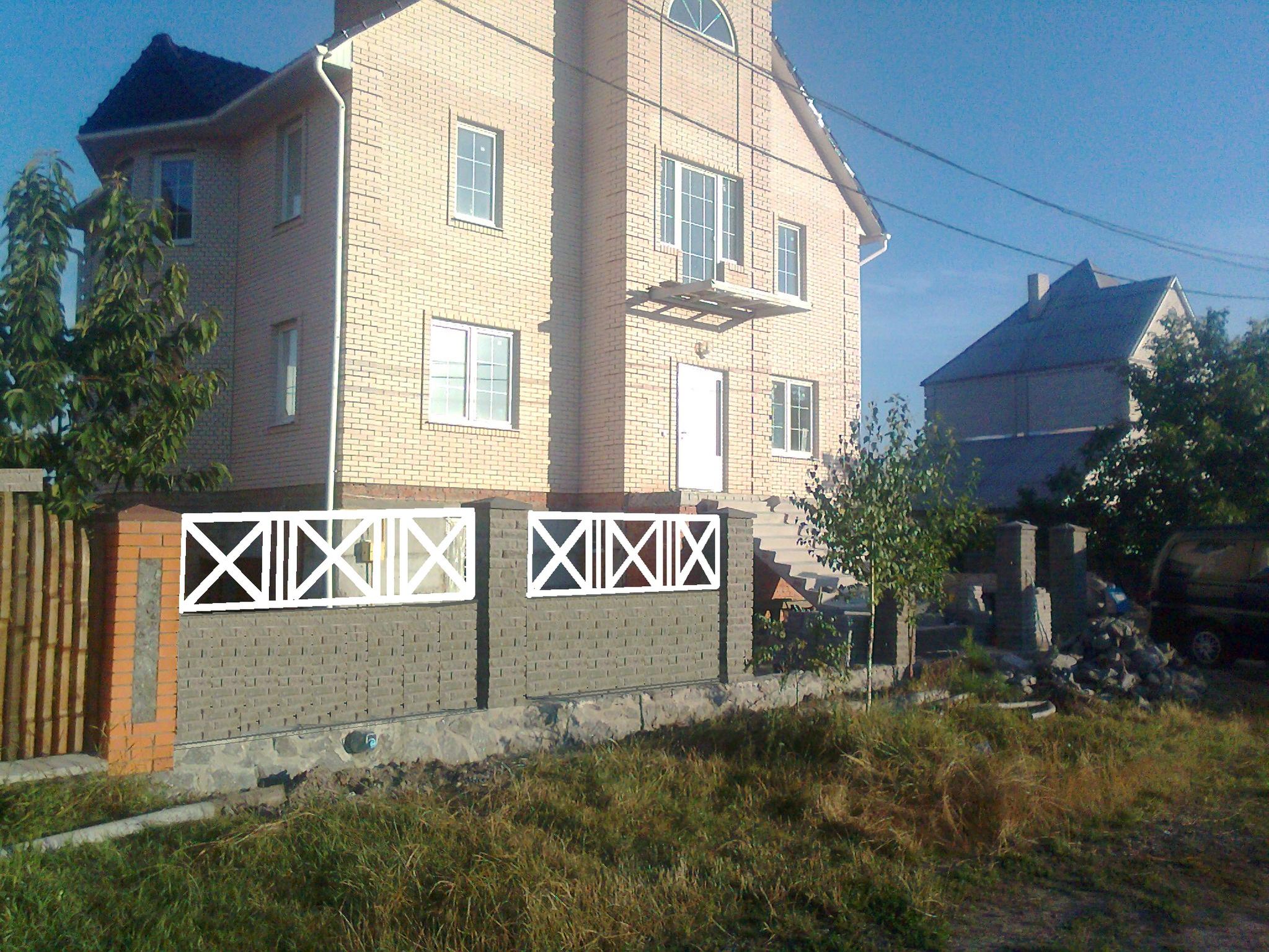

Viks Опубліковано: 6 жовтня 2012 Поділитись Опубліковано: 6 жовтня 2012 Столб 127*127*2900 стоит 258 грн,решетка 1050*2340 - 423, несущий профиль решетки - 132, столб (в данном случае балка) с ал. профилем 102 *102 * 3500 - 720 грн. Дорого это или нет - решать Вам. Хотелось бы сделать забор и перила со столбиками на балкон и ступени из ПВХ, в классике. Скажите пожалуйста, вы перила делаете под заказ в любом размере и конфигурации? Или все изделия у вас стандартные? Высота перил напр. 110см а длина и рисунок может быть любой? Вы делаете монтаж? Посилання на коментар Поділитися на інших сайтах More sharing options...
kordon Опубліковано: 9 жовтня 2012 Поділитись Опубліковано: 9 жовтня 2012 Хотелось бы сделать забор и перила со столбиками на балкон и ступени из ПВХ, в классике. Скажите пожалуйста, вы перила делаете под заказ в любом размере и конфигурации? Или все изделия у вас стандартные? Высота перил напр. 110см а длина и рисунок может быть любой? Вы делаете монтаж? На все Ваши вопросы один положительный ответ. Посилання на коментар Поділитися на інших сайтах More sharing options...
ol4ik Опубліковано: 10 жовтня 2012 Поділитись Опубліковано: 10 жовтня 2012 Подскажите пожалуйста, планируем возведение навеса, который будет летом беседкой, а зимой навесом. Дом покрыт шифером, навес планируем тоже, примерно как у Архитектора в темке, резать шифер и крутить саморезом. Хочу сделать стоевые из бруса, между ними пустить мексиканку и вверху распорки. Фундамент планируем столбчатый, углубляемся до глины, потом бетонируем с армированием, и выводим шпильки. Размер навеса 3.5*6, стоевые через 2 метра. Брус планируем 150*150, высотой 2.25. Потом обвязка вверх и низ, брус 100*150. Крыша планируется домиком, примерно 35 градусов наклон. В чем вопрос: 1. Скажите достаточен ли размер бруса? 2. Какого размера шпильки выпускать? 3. Достаточен ли шаг в 2 метра? Может быть что то еще подскажите по размерам и правильному возведению... Планирую примерно как на картинке... По ходу работы немного переделали, то что было по плану. Навес сделали 3.5*5 , вырыли ямки, примерно 1.5-1.8 глубиной. Теперь планирую засыпать щебень 10см, песок 10 см, пленка, и бетон армированный каркасом из 4 прутьев арматуры 8 ка. Шпильку купила 16, только хочу ее разрезать напополам. Тоесть над землей 18 см и 32 в бетон. Как думаете хватит 32 см в бетон? И еще вопрос, обязательно ли делать бетоный ростверк между столбами? Столбы стоят на расстоянии 1.6 метра друг от друга. Обвязку планирую брусом 150*150. Спасибо за советы. Посилання на коментар Поділитися на інших сайтах More sharing options...
