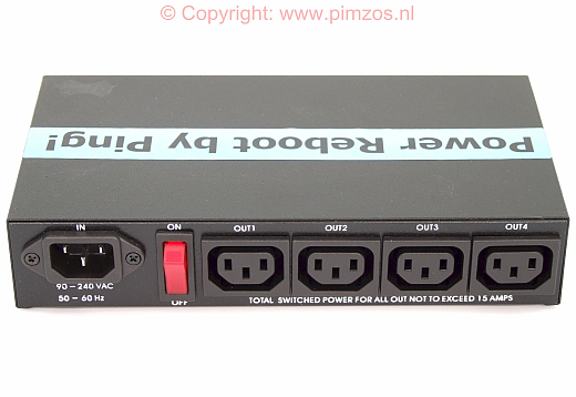

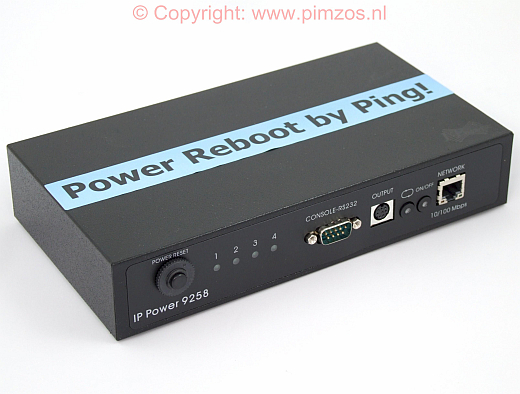

-Караванщик- Опубліковано: 4 січня 2011 Автор Поділитись Опубліковано: 4 січня 2011 (ссылка устарела) Вот еще интересная штука, сама пингует роутеры и если нет ответа, ребутит. Посилання на коментар Поділитися на інших сайтах More sharing options...

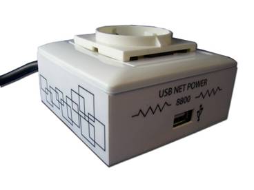

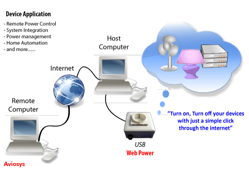

-Караванщик- Опубліковано: 4 січня 2011 Автор Поділитись Опубліковано: 4 січня 2011 Еще одна штучка интересная: www.openxtra.co.uk/p/usb-net-power-8800uk Посилання на коментар Поділитися на інших сайтах More sharing options...

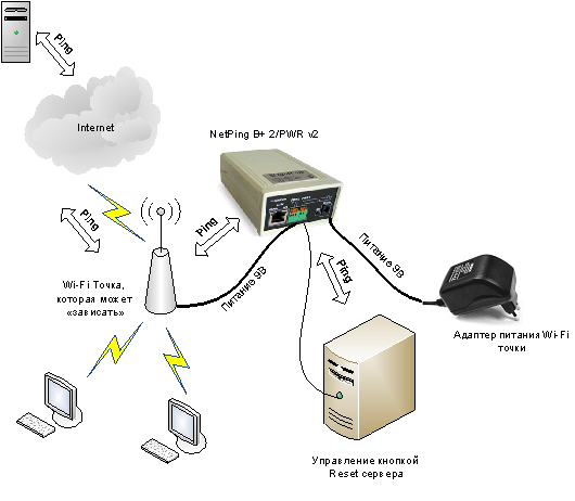

-Караванщик- Опубліковано: 4 січня 2011 Автор Поділитись Опубліковано: 4 січня 2011 (змінено) Щас есть реально только одно узкое место - удаленная перезагрузка роутера.... Если роутер зависнет, то буду с ним бороться такой штукой за 50 баксов: netping.com.ua/netpingbpwrv2.html Змінено 4 січня 2011 користувачем -Караванщик- Посилання на коментар Поділитися на інших сайтах More sharing options...
