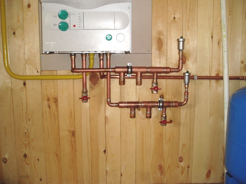

ts3 Опубліковано: 29 грудня 2010 Поділитись Опубліковано: 29 грудня 2010 Вот такая мысль меня тревожит: Можно ли вешать настенные газовый и электро- котлы прямо на стену из бруса? Где об этом можно почитать? Благодарен за ответы! Посилання на коментар Поділитися на інших сайтах More sharing options...
Пролин Опубліковано: 29 грудня 2010 Поділитись Опубліковано: 29 грудня 2010 Вот такая мысль меня тревожит: Можно ли вешать настенные газовый и электро- котлы прямо на стену из бруса? Где об этом можно почитать? Благодарен за ответы! В инструкции на котел должно быть об этом сказано. Встречал, например, у Вайллант турботек фразу типа: нет необходимости в соблюдении расстояния между котлом и строительными конструкциями из воспламеняющихся материалов,т.к. при номинальной тепловой мощности температура на его поверхности не превышает максимально допустимого значения 85С. 1 Посилання на коментар Поділитися на інших сайтах More sharing options...
Теплотехник Опубліковано: 29 грудня 2010 Поділитись Опубліковано: 29 грудня 2010 Вот такая мысль меня тревожит: Можно ли вешать настенные газовый и электро- котлы прямо на стену из бруса? Где об этом можно почитать? Благодарен за ответы! Думаю без проблем... 1 Посилання на коментар Поділитися на інших сайтах More sharing options...
Сергей 31 Опубліковано: 29 грудня 2010 Поділитись Опубліковано: 29 грудня 2010 Газовщики против, но при желании договориться можно. Требуют негорючего основания. Хоть гипсокартон. 1 Посилання на коментар Поділитися на інших сайтах More sharing options...
Bullit Опубліковано: 29 грудня 2010 Поділитись Опубліковано: 29 грудня 2010 Можно ли вешать настенные газовый и электро- котлы прямо на стену из бруса? Где об этом можно почитать? Газовый прямо на стену нельзя. ДБН В.2.5-20-2001 "Газоснабжение". ...п. 6.46 Установку настенного газового оборудования для отопления и горячего водоснабжения следует предусматривать: - на стенах из негорючих материалов на расстоянии не менее 2 см от стены (в том числе от боковой стены); - на стенах из трудногорючих и горючих материалов, изолированных негорючими материалами (кровельной сталью по листу асбеста толщиной не менее 3 мм, штукатуркой и т.д.) на расстоянии не менее 3 см от стены (в том числе от боковой стены). Изоляция должна выступать за габариты корпуса оборудования на 10 см и на 70 см сверху... 1 Посилання на коментар Поділитися на інших сайтах More sharing options...
