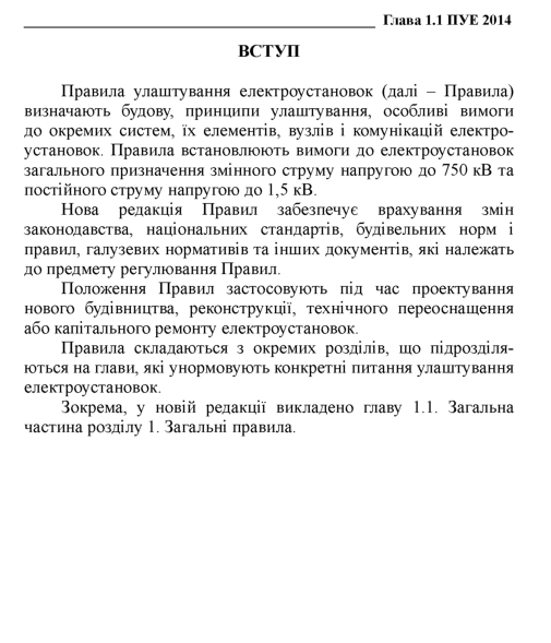

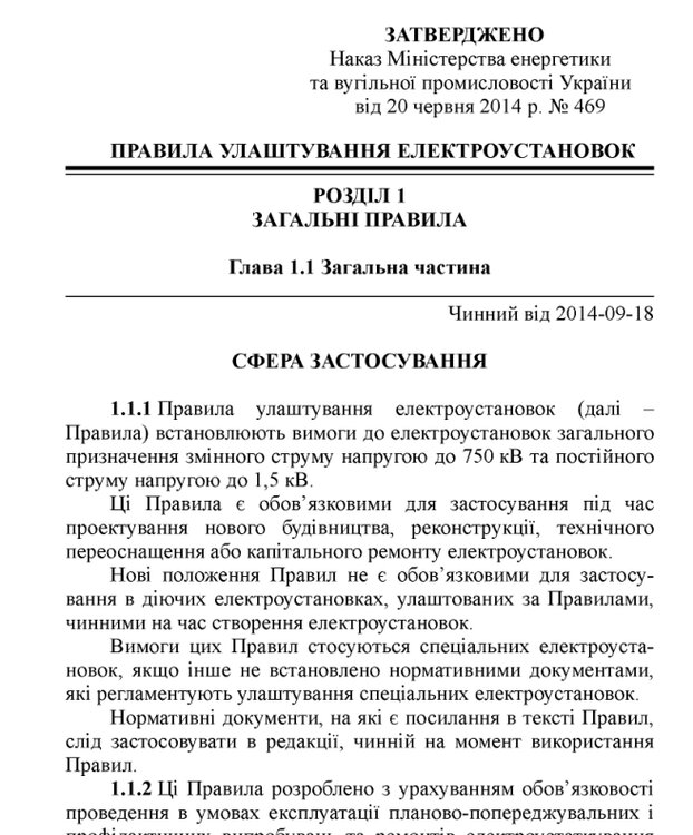

Nickdecker Опубліковано: 24 листопада 2017 Поділитись Опубліковано: 24 листопада 2017 Например, соответствует ли он ДСТУ 4237-1-2:2014 "Вогневі випробування ..." или ДСТУ ІЕС 60287-1-3:2009 "Кабелі електричні ..." или МЭК 529-89 "Степени защиты, обеспечиваемые оболочками" и др.? ВВГ не соответствует - odeskabel.com/main-rus/images/sertif/ukraine/shn/new2011/9_vvg.pdf. Запрещен? Дело в том, что в них описано то, что допускается, разрешается, рекомендуется. Если что-то не написано - то оно запрещено. И я просто напомню (это не троллинг, а цитирование норм) - вы не можете ссылаться на ПУЭ, на первой странице написано для кого предназначено. Посилання на коментар Поділитися на інших сайтах More sharing options...

InSAn Опубліковано: 24 листопада 2017 Поділитись Опубліковано: 24 листопада 2017 ВВГ не соответствует - odeskabel.com/main-rus/images/sertif/ukraine/shn/new2011/9_vvg.pdf. Запрещен?Кто Вам сказал, что не соответствует? И с каких пор в рекламных буклетах будет указываться список ДСТУ, коорым соответствует продукция? И я просто напомню (это не троллинг, а цитирование норм) - вы не можете ссылаться на ПУЭ, на первой странице написано для кого предназначено.Проконсультируйтесь у юриста, что значит предназначение документа. PS: И я просто напомню (это не троллинг, а цитирование норм) - вы не можете ссылаться на ПУЭА ну-ка, ну-ка, в каком пункте приведенная Вами цитата? Указать сможете? Вы же нормы цитируете? Жду пункт, из которого цитата. Посилання на коментар Поділитися на інших сайтах More sharing options...

Nickdecker Опубліковано: 24 листопада 2017 Поділитись Опубліковано: 24 листопада 2017 И с каких пор в рекламных буклетах будет указываться список ДСТУ, коорым соответствует продукция? Что-то я не вижу odeskabel.com/main-rus/images/sertif/ukraine/shn/new2010/VVG_1.pdf всех перечисленных вами норм. odeskabel.com/main-rus/images/sertif/ukraine/shn/new2010/VVP.pdf а это еще что? Соответствие ВВП ДСТУ? А ну-ка, ну-ка, в каком пункте приведенная Вами цитата? Указать сможете? Первую страничку смотрите, а не вторую. Прямо над Раздел 1 Посилання на коментар Поділитися на інших сайтах More sharing options...

InSAn Опубліковано: 24 листопада 2017 Поділитись Опубліковано: 24 листопада 2017 И я просто напомню (это не троллинг, а цитирование норм) - вы не можете ссылаться на ПУЭ, на первой странице написано для кого предназначено. Nickdecker, у Вас времени - до утра найти цитату нормы, запрещающую мне ссылаться на ПУЭ. Иначе я буду расценивать Ваш пост именно как троллинг. Со всеми вытекающими. Посилання на коментар Поділитися на інших сайтах More sharing options...
Nickdecker Опубліковано: 24 листопада 2017 Поділитись Опубліковано: 24 листопада 2017 (змінено) Почему Вы решили, что у завода только один сертификат соответствия? Достаньте другой, где указаны все, приведены вами, нормативы. Если нет - ВВГ запрещен (только исходя из вашей логики) И соответствие какого одного не означает, что все, больше ничего не нужно? Опять недостаточно? Вы утверждали, что ВВП отвечает только ТУ. Вы ошиблись. Теперь увиливаете. Какому из ДСТУ, перечисленных, как обязательные в ПУЭ, соответствует ВВП? Какие ДСТУ обязательные, ссылка? Я не шучу - требую указать местонахождение цитаты в ПУЭ, в которой Для інженерів і техніків, зайнятих проектуванням, монтажем і експлуатацією електрообладнання. Я же даже ссылку на ПУЭ привел. Вы, собственно, кем являетесь? Добавлено через 1 минуту Nickdecker, у Вас времени - до утра найти цитату нормы, запрещающую мне ссылаться на ПУЭ. А то что? Забаните? Взрослый, мужской поступок. Змінено 24 листопада 2017 користувачем InSAn п1 Посилання на коментар Поділитися на інших сайтах More sharing options...

InSAn Опубліковано: 24 листопада 2017 Поділитись Опубліковано: 24 листопада 2017 Достаньте другой, где указаны все, приведены вами, нормативы. Если нет - ВВГ запрещен Вы утверждали, что ВВП отвечает только ТУ. Вы ошиблись. Теперь увиливаете. Не отвечает, а выпускается по никому не ведомым ТУ. При этом он может соответствовать какой-то части ДСТУ. Какой части - описывается в этих самых ТУ, которые держаться в строжайшем секрете. Для інженерів і техніків, зайнятих проектуванням, монтажем і експлуатацією електрообладнання. Я же даже ссылку на ПУЭ привел. Вы, собственно, кем являетесь? Я являюсь инженером. Диплом имеется. Обучался в том числе и проектированию, и эксплуатации электрооборудования. Это во-первых. А во-вторых, в ПУЭ нет такого текста, который Вы привели. Этот текст - текст издательства, не являющийся вообще нормой. Вы тираж или адрес печатника тоже за норму принимаете? А то что? Забаните? Взрослый, мужской поступок. Вы меня ставите перед тяжелым выбором: либо разрешить любителю нести чепуху на форуме, из-за которой могут пострадать люди, либо попрощаться с этим любителем. Еще немного подумаю. 1 Посилання на коментар Поділитися на інших сайтах More sharing options...
