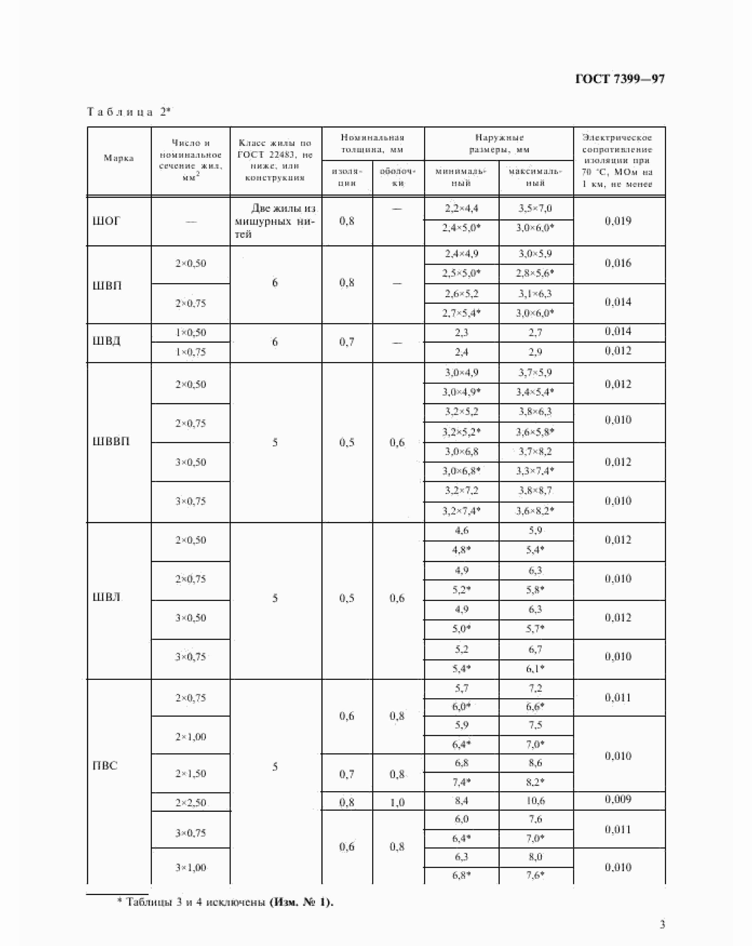

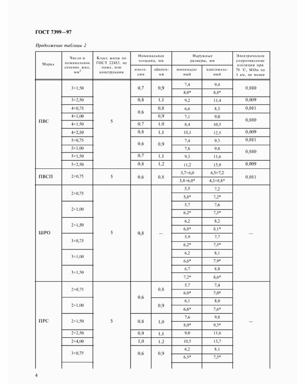

AndyAntonov Опубліковано: 20 травня 2016 Поділитись Опубліковано: 20 травня 2016 Срок службы ШВВП и ПВС - 10 лет ЕМНИМС, вообще 7 лет. Но назначение их описано в ГОСТе, и там «для стационарной электропроводки» нет, только «для присоединения …». 2 Посилання на коментар Поділитися на інших сайтах More sharing options...

Firetuf Опубліковано: 24 травня 2016 Поділитись Опубліковано: 24 травня 2016 Ви дуже віддалились від питання)) Колись прочитав Ваше повідомлення типу - Ніде в Європі не виготовляють шнур, провід вище 0,75 чи 1,5 чи скільки там)) Тільки одна Україна недотримується гостів, і робить 10мм.кв.)) еще раз задаю вопрос по сути: что написано в ГОСТ на ПВС? какая разница, что вы себе думаете и вообразили, какая разница, что мне/тебе/ему кажется? К тому же, этот ГОСТ является не какой-то придуманной бумажкой в СССР/Украине/Рассее - это документ основан на МЭК-ах, Сенелек-ах.... з.и. Є місця, де лижі прекрасно їдуть, і всерівно яка там пора року...)) пы-пы-сы: и я о том же. Люди/человеки делятся на категории - у одних лыжи едут везде, у других нигде, и у третьих - как получится. Чего они у вас не едут, делайте выводы, решайте сами. Посилання на коментар Поділитися на інших сайтах More sharing options...
neoteh Опубліковано: 24 травня 2016 Поділитись Опубліковано: 24 травня 2016 еще раз задаю вопрос по сути: что написано в ГОСТ на ПВС? какая разница, что вы себе думаете и вообразили, какая разница, что мне/тебе/ему кажется? К тому же, этот ГОСТ является не какой-то придуманной бумажкой в СССР/Украине/Рассее - это документ основан на МЭК-ах, Сенелек-ах.... Я прекрасно бачу, що написано чорним по білому)Скажу більше, я це вже знав з першої нашої дискусії, за що Вам дуже дякую! На той момент, багато чого корисного дізнався! Але, жаль, що Ви не можете зрозуміти, що на даний момент мене це не цікавить! Мене цікавило, що робиться в іншій державі, яка знаходиться в Європі! І зробив висновок, що там все настільки-ж плачевно, як у нас((( пы-пы-сы: и я о том же. Люди/человеки делятся на категории - у одних лыжи едут везде, у других нигде, и у третьих - как получится. Чего они у вас не едут, делайте выводы, решайте сами. мабуть я відношусь до 3ії категорії)) Бо Ви кажете, що такого не існує в Європі, не уточнюючи чи то Німеччина чи Туреччина, чи Румунія, а по факту це зовсім не так! Дякую Вам за прийняття участі в даній дискусії, певні резулятати я отримав)) Висновок, нам до якоїсь Європи не так і далеко))) Тепер нам потрібно рівнятись суто на Німеччину, ф топку всю Європу! Посилання на коментар Поділитися на інших сайтах More sharing options...
