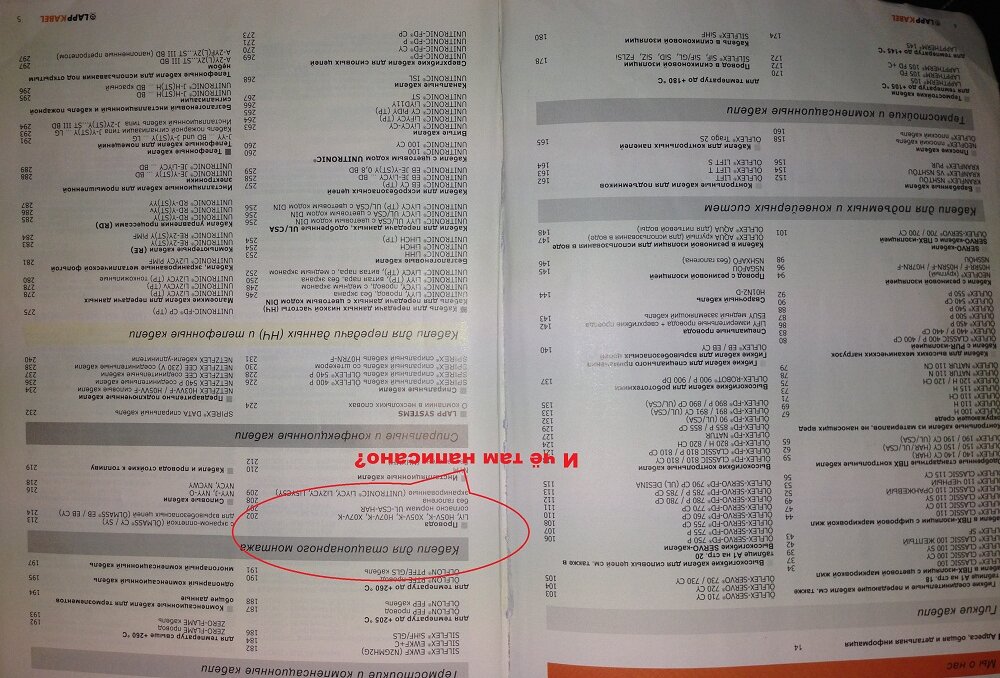

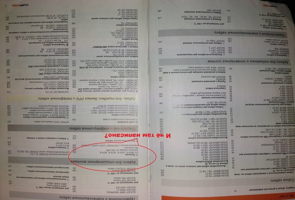

geox Опубліковано: 24 квітня 2015 Поділитись Опубліковано: 24 квітня 2015 Здрасьте всем! Шо, снова вата многожильная на форуме завелась? :D Добавлено через 4 минуты Шо ты брешешь, дротокруте? Показывай "рекомендации" А вы из адептов монолита? С дротокрутом меня не путайте, к нему никакого отношения не имею. (А брешут собаки, так что...) Про рекомендации немцев: (ссылка устарела) – Для неподвижной прокладки, а также для прокладки с ограниченной подвижностью без нагрузок натяжения (ссылка устарела) Для подвижной и неподвижной про*кладки без нагрузок натяжения. www.380v.com.ua/product/provod_gibkii_H07VK_1X16 Этот провод хорошо подходит для для домашней проводки под штукатуркой, в этажных щитах, в кабельных каналах, лотках и трубопроводах, рекомендован для установки под навесной потолок. Итд. Вообще то я уже писал это ранее. (полистайте пару страниц назад) Ссылаясь на 2.1.48 наших ПУЭ, прочитав рекомендации производителя, делаем вывод что он прекрасно подходит для стационарной проводки. Причем это даже не наш ПВС/ШВВП, это настоящий 5 класс гибкости который по нашим нормам не подходит для стационара. Может быть немцы забыли почитать о сказочках недостатков многожилы? А Вы за свои слова в ответе? www.stroimdom.com.ua/forum/showpost.php?p=3444219&postcount=1752 Посилання на коментар Поділитися на інших сайтах More sharing options...
IEC 60364 Опубліковано: 24 квітня 2015 Поділитись Опубліковано: 24 квітня 2015 ... Про рекомендации немцев: (ссылка устарела) – Для неподвижной прокладки, а также для прокладки с ограниченной подвижностью без нагрузок натяжения (ссылка устарела) Для подвижной и неподвижной про*кладки без нагрузок натяжения. www.380v.com.ua/product/provod_gibkii_H07VK_1X16 .. Булшит Немецкие. Строительные. Нормы. Регламентирующие. Выбор. Кабеля. Для. Зданий. Карл! Показывай. Посилання на коментар Поділитися на інших сайтах More sharing options...
geox Опубліковано: 24 квітня 2015 Поділитись Опубліковано: 24 квітня 2015 (змінено) Булшит Немецкие. Строительные. Нормы. Регламентирующие. Выбор. Кабеля. Для. Зданий. Карл! Показывай. Зачем мне в данном случае немецкие? Я его тут покупаю, тут наши ПУЭ рулят, правда ж? Или немцы настолько тупые чтобы в описании своих кабелей противоречить своим же стандартам? (ссылка устарела) Дружит кто с немецким? Вот еще одна интересная ссылка (ссылка устарела) Она правда не совсем относится к домам, это требования для кораблей. SECTION 9 CABLES 101 Conductors All conductors shall consist of plain or metal-coated annealed copper according to IEC 60092-350 and shall be stranded according to IEC 60228 class 2 or class 5. Так вот тут пишут что для кораблей нужно использовать класс гибкости 2 или 5. Может быть пора бы уже понять, что монолитный провод ХУЖЕ многожильных в реальной эксплуатации, и единственное исключение где его МОЖНО применить - это когда он наглухо замурован и больше его никто не трогает. Почему все трактуют данное писание с точностью до наоборот, и считают что монолит прям идеальный, а многожила ацтой? С монолитом трудно выполнить: условие сменяемости, минимальный радиус загиба (в подрозетниках, коробках, клемах), обеспечить нормальную транспортировку с завода до покупателя, чтоб его по дороге кладовщики не покоцали ногами... Змінено 24 квітня 2015 користувачем geox Посилання на коментар Поділитися на інших сайтах More sharing options...
