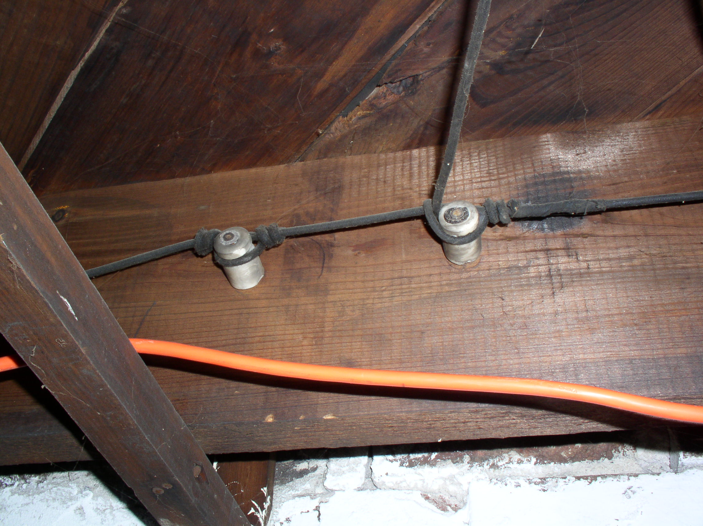

Зарбазан Опубліковано: 6 серпня 2013 Поділитись Опубліковано: 6 серпня 2013 Прокладка за гипсокартоном допускается только в стальных трубах (можно в гибкиих) или стальных глухих коробах. Не подскажете, что за кабель в Америке используют, и почему ложат по горючим материалам? (ссылка на изображение устарела) (ссылка на изображение устарела) (ссылка на изображение устарела) Отсюда выкопано: (ссылка устарела) Посилання на коментар Поділитися на інших сайтах More sharing options...
Firetuf Опубліковано: 6 серпня 2013 Поділитись Опубліковано: 6 серпня 2013 (змінено) Не подскажете, что за кабель в Америке используют, и почему ложат по горючим материалам? - в Америке, как и во всем цивилизованном мире, кабель ипользуют обычный, но по нормам и правилам, которые действуют в Америке. Кстати ,то, что выложено на фото, является слаботочкой: дата-кабель, аудио-кабель, коакс-кабель и в переводе статьи указанно не верно, что там есть силовой кабель. Силовые кабели прокладывают в защите, но не обязательно в металличеких трубах, вот это факт. p.s. www.drakausa.com/default.aspx p.p.. На ветке указанной статьи, на форуме, тоже обратили внимание и подымался вопрос о незащищенных кабелях. Все пришли к выводу, что это слаботочка. Спустя полчаса, нарыл первоисточник. mechanismone.livejournal.com/13022.html Там тоже целые дебаты о незащищенной проводке. Что убило или "впечатлило": 1. А как эти дома по пожарозащищенности? Ответ: Самая лучшая защита от пожара - это страхование. 2. А почему провода не защищены? Ответ: А зачем? У нас защита на подстанции, потом в доме. 3. Ну и пучок силовых вместе со слаботочными кабелями прибит железной скобой. Пример по финнским домам в России. 31 июля 2007 года получено разрешение от Управления государственного пожарного надзора МЧС России на применение технологии скрытой проводки при строительстве домов Vuokatti. Т.е. электропроводка может идти внутри конструктива в гофрокоробах (согласно российским нормативным документам электропроводку надлежит прокладывать в стальных трубах). И "маленькая" такая поправочка - при обязательном выполнении указанных противопожарных мероприятий. Змінено 6 серпня 2013 користувачем Firetuf Посилання на коментар Поділитися на інших сайтах More sharing options...
Chatter Опубліковано: 6 серпня 2013 Поділитись Опубліковано: 6 серпня 2013 Все пришли к выводу, что это слаботочка Тут они не правы, потому как на фото желтый плоский кабель, защищенный стальной накладкой, и есть сила. Кабель типа romex - Romex известный бренд для Non-Metallic Building Wire (читай проводка для деревянных домов). При нарушении изоляции, ток будет течь через голый земляной провод - срабатывает УЗО (5мА, если правильно помню). 1 Посилання на коментар Поділитися на інших сайтах More sharing options...
Firetuf Опубліковано: 6 серпня 2013 Поділитись Опубліковано: 6 серпня 2013 Тут они не правы, потому как на фото желтый плоский кабель, защищенный стальной накладкой, и есть сила. Кабель типа romex - Romex известный бренд для Non-Metallic Building Wire (читай проводка для деревянных домов). При нарушении изоляции, ток будет течь через голый земляной провод - срабатывает УЗО (5мА, если правильно помню). - я тоже убедился, что там был силовой провод. А кабели с "голым" РЕ - это заморочка Америки и Англии. Ну вот так они считают. А у нас такая конструкция запрещена. Но суть не в этом. Там, у них, тоже проблема с подделками таких кабелей. Смотри видео. (ссылка устарела) Посилання на коментар Поділитися на інших сайтах More sharing options...

badgy Опубліковано: 7 серпня 2013 Поділитись Опубліковано: 7 серпня 2013 Тут они не правы, потому как на фото желтый плоский кабель, защищенный стальной накладкой, и есть сила. Кабель типа romex - Romex известный бренд для Non-Metallic Building Wire (читай проводка для деревянных домов). При нарушении изоляции, ток будет течь через голый земляной провод - срабатывает УЗО (5мА, если правильно помню). Где купить можно? Посилання на коментар Поділитися на інших сайтах More sharing options...
Chatter Опубліковано: 7 серпня 2013 Поділитись Опубліковано: 7 серпня 2013 Где купить можно? На родине этого кабеля, это точно. ) www.southwire.com/romex.htm А как у нас - не знаю. Кстати! На вики нашел шикарную иллюстрацию на тему скруток, да еще в деревянном здании. Посилання на коментар Поділитися на інших сайтах More sharing options...
