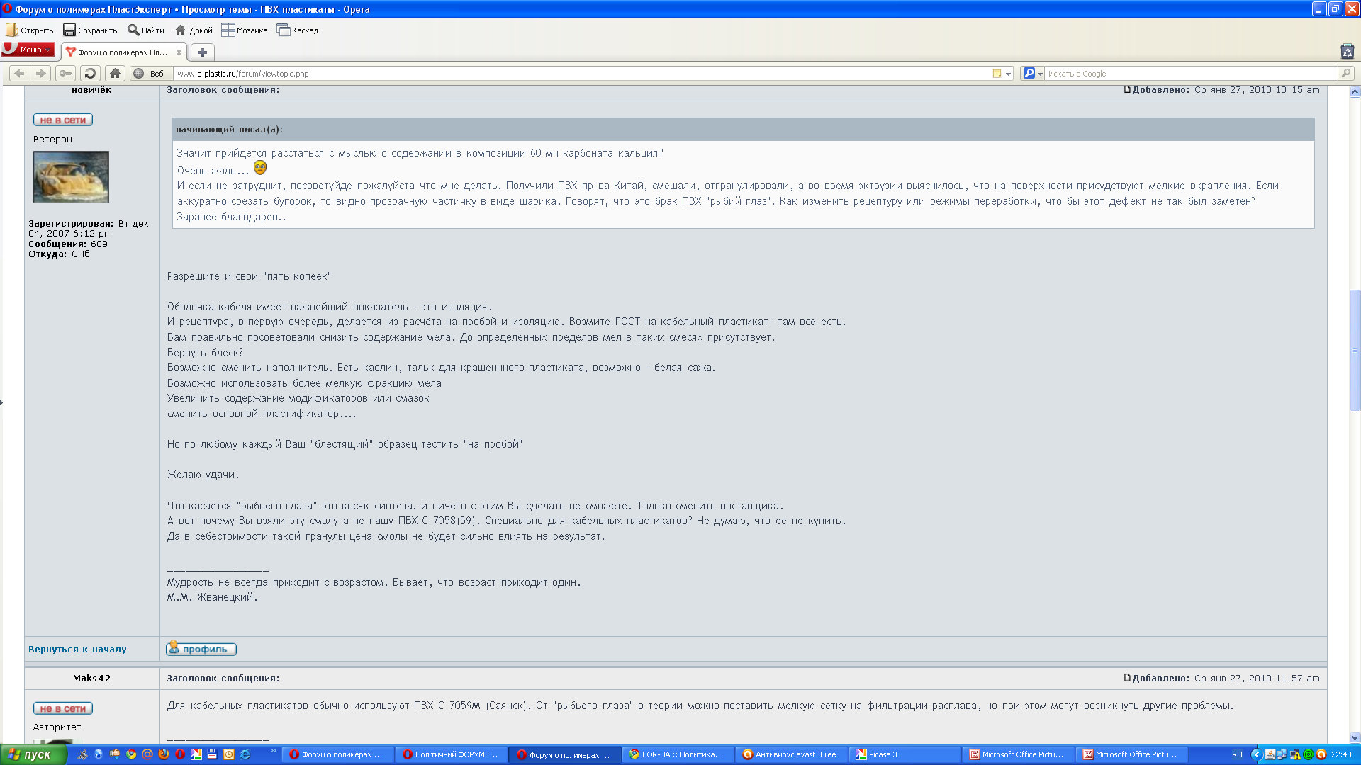

Вот о чём они на своих форумах толкуют:
Ни себе чего!
По-наивности никогда не задумывался о таких подробностях производителей. Пугающе.
Так это не мелочь какая спрашивает - сами готовят композиции из смолы ПВХ производители с объёмом производства изоляции (не кабеля) от 300 - 500т./мес.
Производители помельче - закупают готовую гранулу, может и вторичную добавляют.
Удобно.
