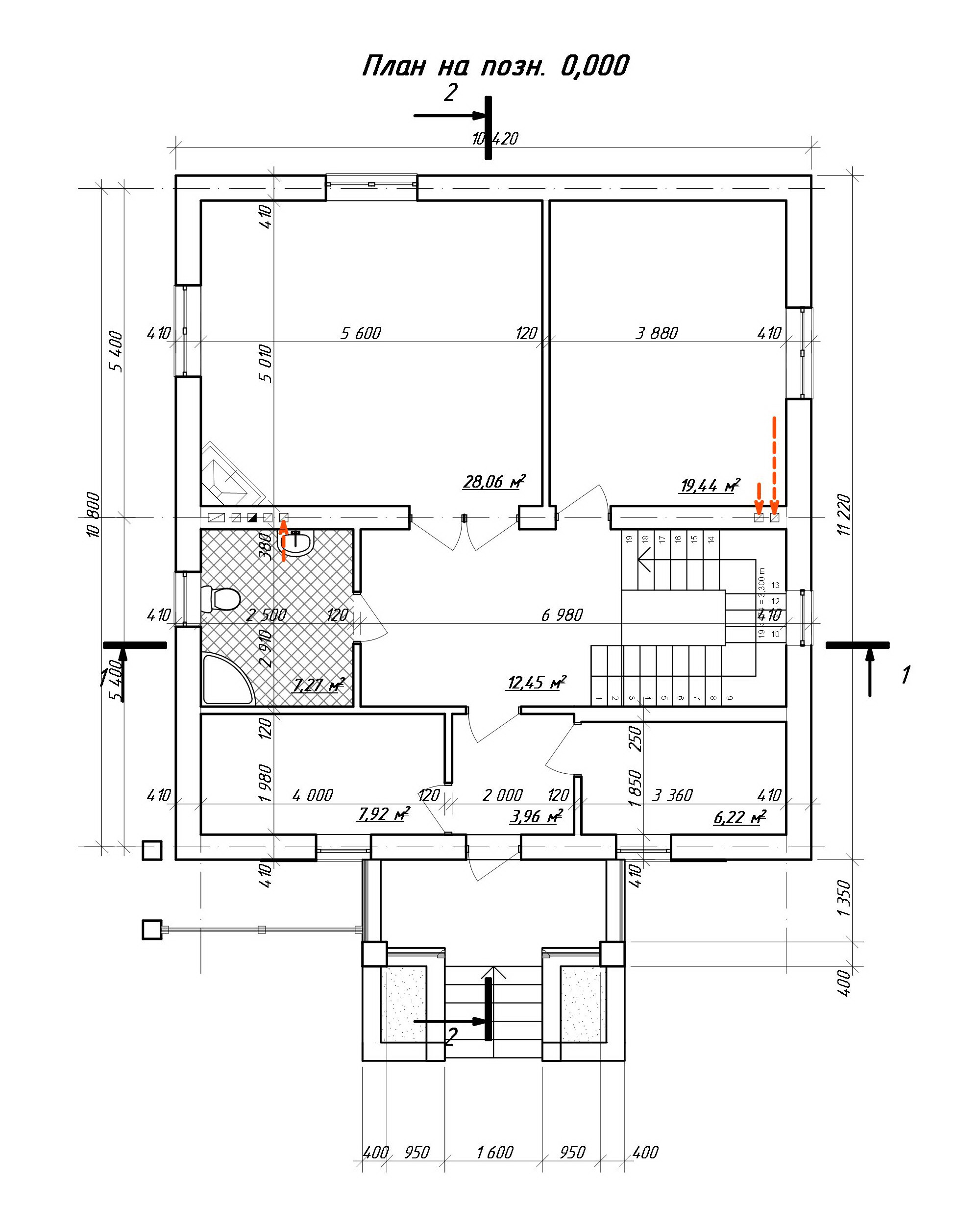

товарищи, буду благодарен за комментарии и критику. есть время что-то изменить, пока не поздно.
Не хватает экспликации помещений. Что за длинное помещение на втором этаже без окон? На первом - унитаз к окну, это находка:) (радиатор где ставить будете, или у вас воздушка?)

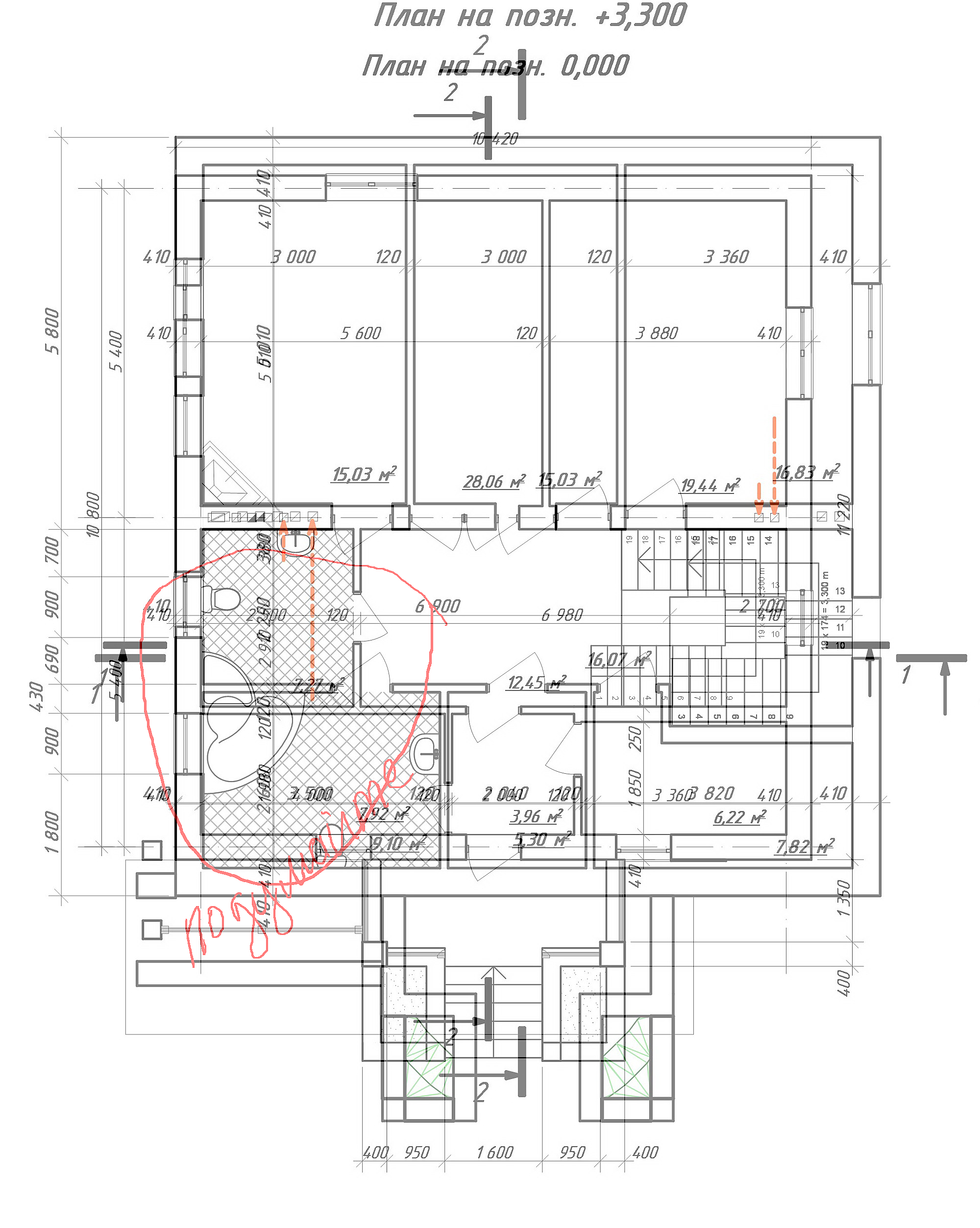

Санузлы разнесены вы хорошо подумали с инстилляцией канализации, и проблем не возникнет, хорошенько подумайте.

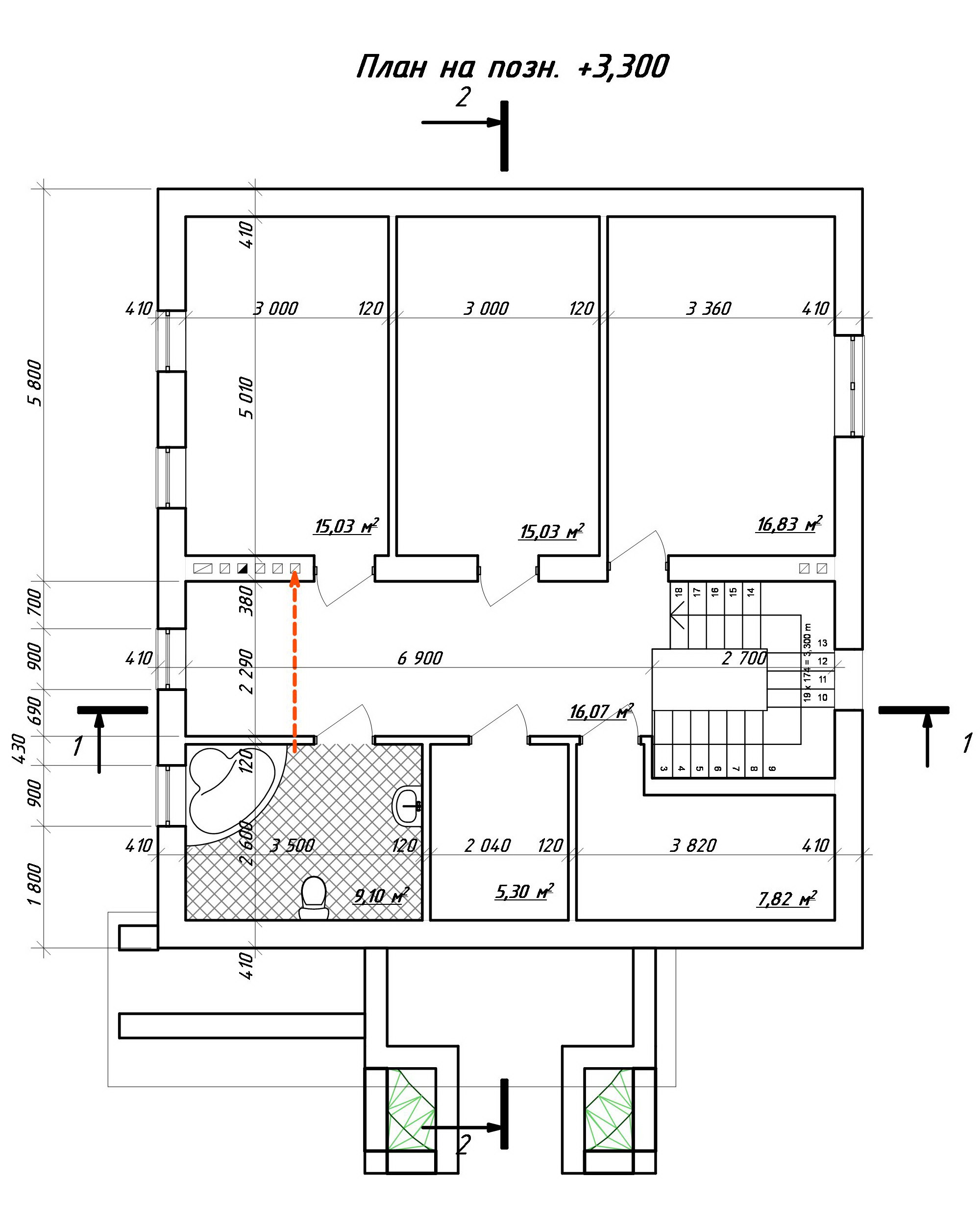

длинное помещение рядом с лестницей на стороне санузла на втором этаже - это кладовка - гардероб. думаю там окно и не нужно.
между санузлом и гардеробной будет прачечная - там сделаем мансардное окно наверное.
унитаз возле окна :)) это да - это для илюстрации наверное того, что это санузел. детали по размещению всей сантехники и мебели будут позже предлагаться. но замечание обязательно учтём. хотя с другой стороны :))) - естественная дегазация помещения :)) над местом выхода газов.

я тут особо не подумаю. задам вопрос архитектору - пущай он подумает. если вы наверняка знаете что проблемы будут - скажите прямо :)

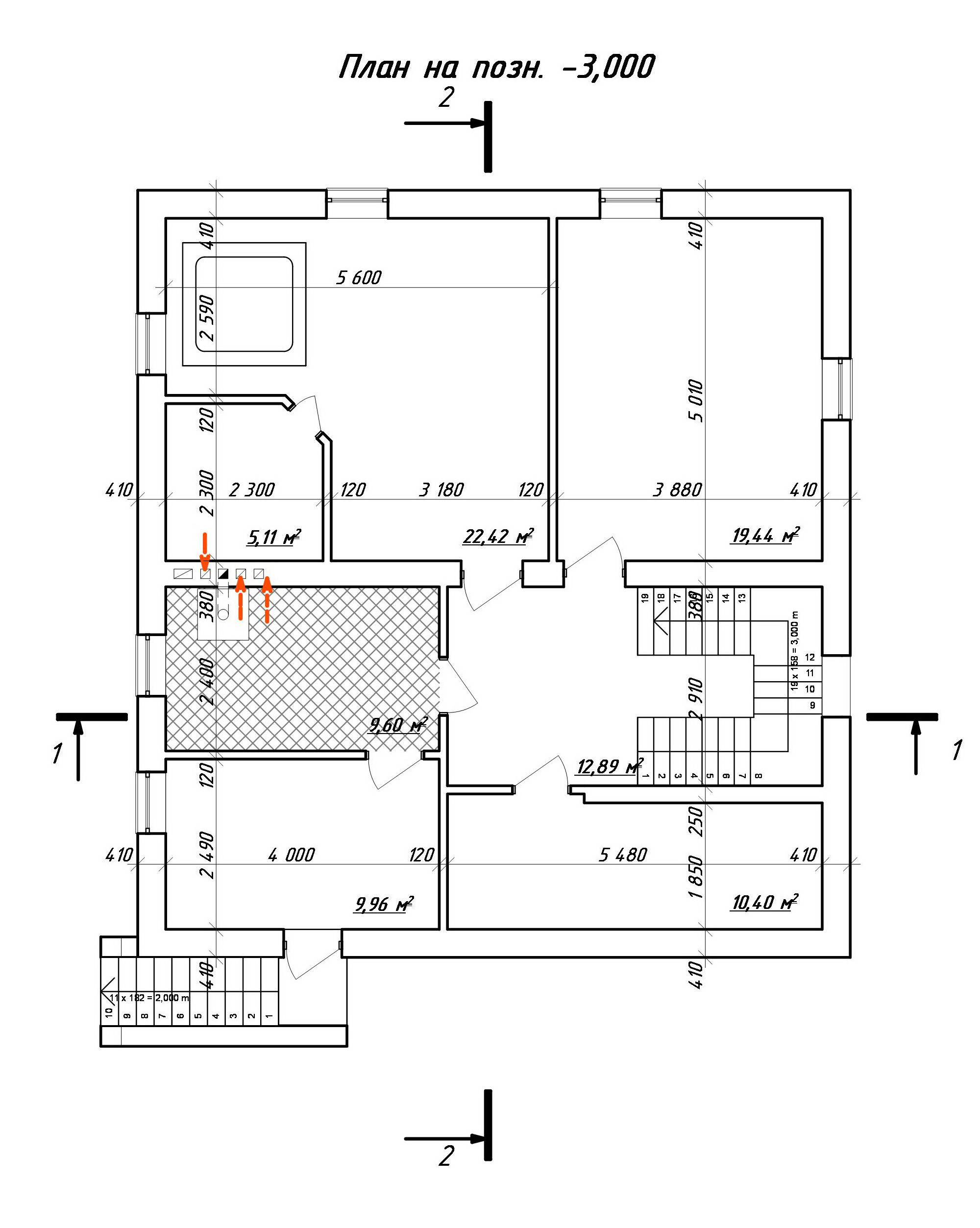

по ходу дела санузел первого этажа над топочной в подвальном этаже. санузел в мансарде и прачечная в мансарде немного смещены относительно санузла и топочной на первом этаже. но вроде не большое расстояние.
