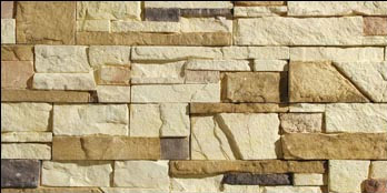

Leonid_B Опубліковано: 28 грудня 2010 Поділитись Опубліковано: 28 грудня 2010 Здравствуйте, всем! Может кто-нибудь подскажет решение такой проблемы: купил в одном строймаркете прямые плитки искусственного гипсового камня, а в другом по тому же артикулу уголки (в первом уголков не оказалось). В результате оттенок уголка темнее да и по цвету слегка отличается. Какой краской все это можно выровнять по цветовой гамме? Камень приблизительно такой, как на фото Посилання на коментар Поділитися на інших сайтах More sharing options...
Burulka33 Опубліковано: 28 грудня 2010 Поділитись Опубліковано: 28 грудня 2010 Здравствуйте, всем! Может кто-нибудь подскажет решение такой проблемы: купил в одном строймаркете прямые плитки искусственного гипсового камня, а в другом по тому же артикулу уголки (в первом уголков не оказалось). В результате оттенок уголка темнее да и по цвету слегка отличается. Какой краской все это можно выровнять по цветовой гамме? Камень приблизительно такой, как на фото Глобально эту проблему ни чем не решить. Но попробуйте взять акриловый лак и добавить в него немножко красителя оттенка вашего камня и вскройте отдельные камушки уголков и стеновой. Если вам результат понравится - вперёт вскрывать весь обьём и бог в помощь. Если нет, то нужно перекрашивать все уголки в тон стеновых камней обычной эмульсионкой. Возмите камушек и в Эпике подберите по каталогу подходящий цвет. 1 Посилання на коментар Поділитися на інших сайтах More sharing options...
