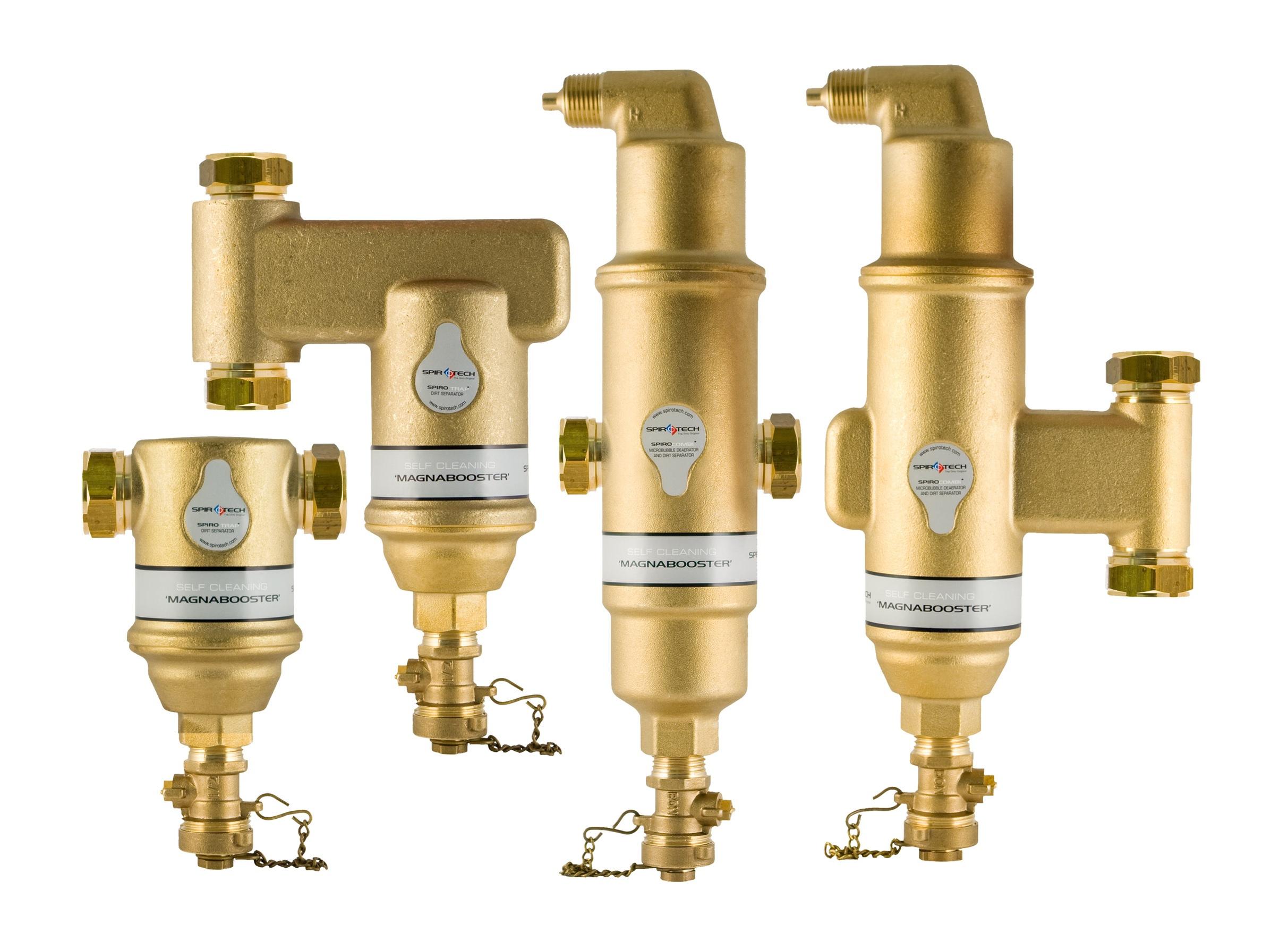

lion93654 Опубліковано: 27 грудня 2010 Поділитись Опубліковано: 27 грудня 2010 (змінено) Прошу подсказать многоопытных практиков какой фильтр (помимо классического косого) - конструкция, тип, производитель, степень очистки - необходимо и достаточно ставить на обратную магистраль перед двухконтурным котлом с битермическим теплообменником автономной системы отопления. Если можно, то и обоснования такого решения. Возможные риски - это малые проходные сечения битермического теплообменника, алюминиевые батареи со стальными нипелями, наличие кислорода в теплофикационной воде и просто потенциальная возможность присутствия механических взвесей особенно в период пусконаладки. Змінено 27 грудня 2010 користувачем lion93654 Посилання на коментар Поділитися на інших сайтах More sharing options...
Korni Опубліковано: 27 грудня 2010 Поділитись Опубліковано: 27 грудня 2010 Ставлю Spirovent'ы. Фото не моё: 1 Посилання на коментар Поділитися на інших сайтах More sharing options...
