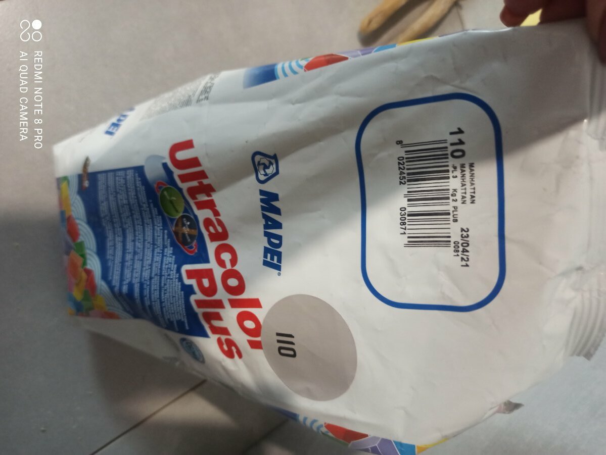

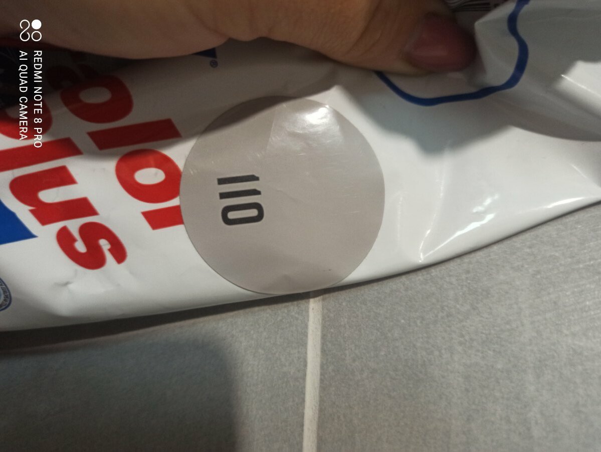

Irina_G Опубліковано: 5 липня 2021 Поділитись Опубліковано: 5 липня 2021 Не рекомендую затирку для плитки Мапей. Какая то лажа с цветом у нас получилась. Подскажите, можно ли как то это исправить. Посилання на коментар Поділитися на інших сайтах More sharing options...
Vitaliy67 Опубліковано: 5 липня 2021 Поділитись Опубліковано: 5 липня 2021 Лажа в чем? В том, что кругляшок не того цвета? Так по нему цвет не подбирают. Плюс- минус подбирается по образцу. Затем пробная фуговка именно на Вашей плитке. Посилання на коментар Поділитися на інших сайтах More sharing options...
Irina_G Опубліковано: 5 липня 2021 Поділитись Опубліковано: 5 липня 2021 1 час назад, Vitaliy67 сказал: Лажа в чем? В том, что кругляшок не того цвета? Так по нему цвет не подбирают. Плюс- минус подбирается по образцу. Затем пробная фуговка именно на Вашей плитке. Образец был такого же цвета, как кругляшок. А по факту - почти белая затирка. Посилання на коментар Поділитися на інших сайтах More sharing options...

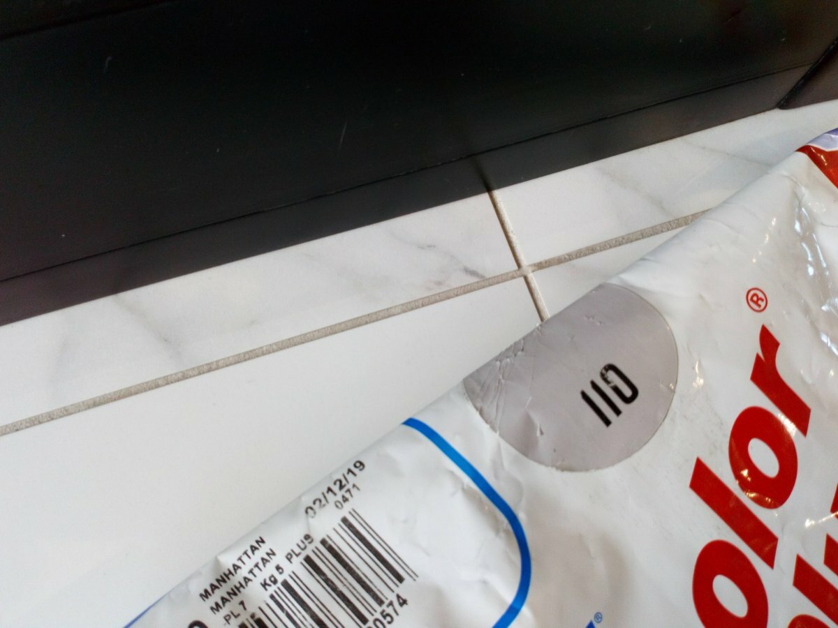

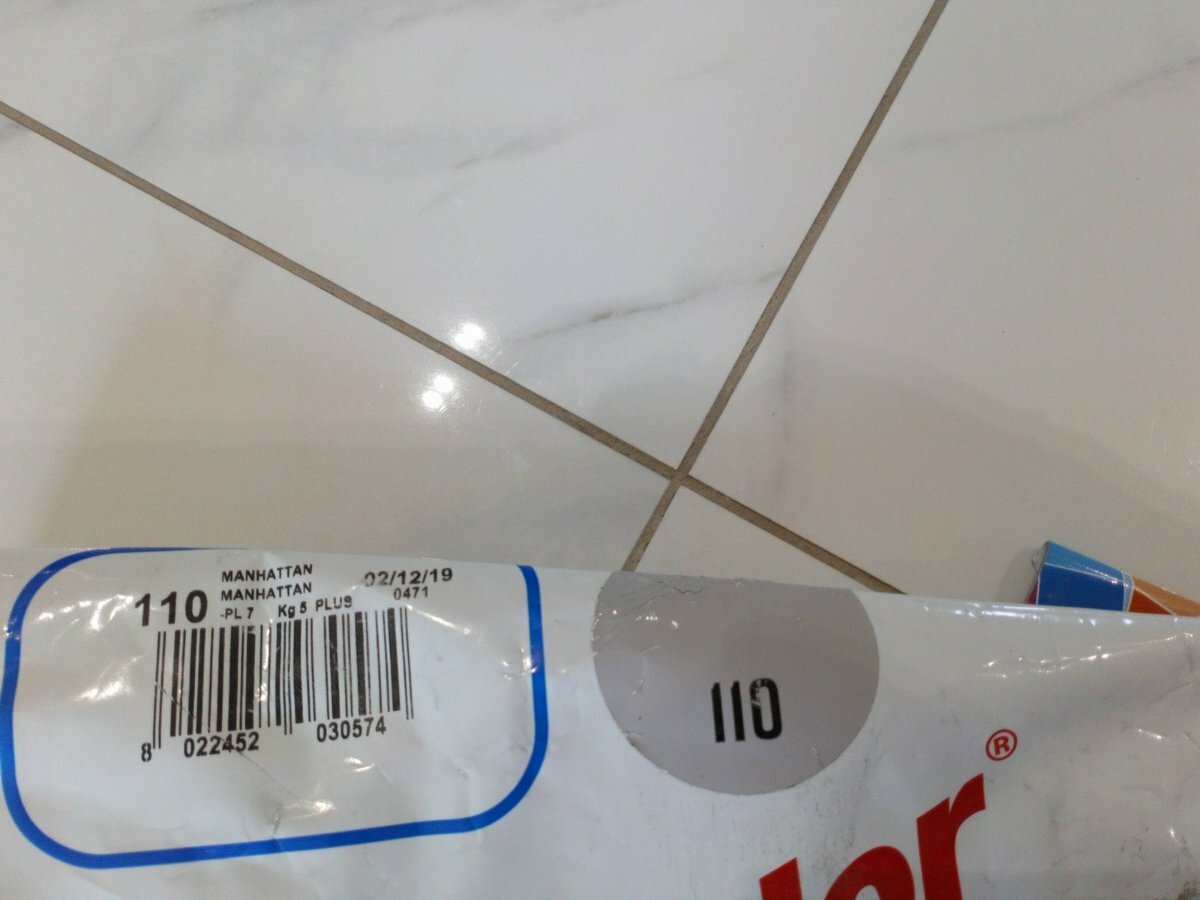

Vitaliy67 Опубліковано: 6 липня 2021 Поділитись Опубліковано: 6 липня 2021 9 часов назад, Irina_G сказал: Образец был такого же цвета, как кругляшок. А по факту - почти белая затирка. Манхеттен почти белый и есть. Посилання на коментар Поділитися на інших сайтах More sharing options...
normal Опубліковано: 6 липня 2021 Поділитись Опубліковано: 6 липня 2021 Вот как выглядит на белой плитке Посилання на коментар Поділитися на інших сайтах More sharing options...
Irina_G Опубліковано: 6 липня 2021 Поділитись Опубліковано: 6 липня 2021 2 часа назад, normal сказал: Вот как выглядит на белой плитке Странно, образец был серый... Подбирали под плитку, почти тон в тон был... Если покрыть пропиткой для камня, есть надежда затемнить? Или выковыривать все? Такой цвет вообще не устраивает Посилання на коментар Поділитися на інших сайтах More sharing options...
normal Опубліковано: 6 липня 2021 Поділитись Опубліковано: 6 липня 2021 18 минут назад, Irina_G сказал: есть надежда затемнить? На полу? У меня под плинтусом оригинальный цвет ещё немного остался, а в центре кухни стал другим и вообще вся разных цветов затирка стала практически одного коричневого цвета, вы будете постоянно отдраивать грязь в швах? Я вообще такой ерундой не парюсь... 3 Посилання на коментар Поділитися на інших сайтах More sharing options...
Irina_G Опубліковано: 6 липня 2021 Поділитись Опубліковано: 6 липня 2021 13 минут назад, normal сказал: На полу? У меня под плинтусом оригинальный цвет ещё немного остался, а в центре кухни стал другим и вообще вся разных цветов затирка стала практически одного коричневого цвета, вы будете постоянно отдраивать грязь в швах? Я вообще такой ерундой не парюсь... На стенах, на полу ещё не затирали) Посилання на коментар Поділитися на інших сайтах More sharing options...
