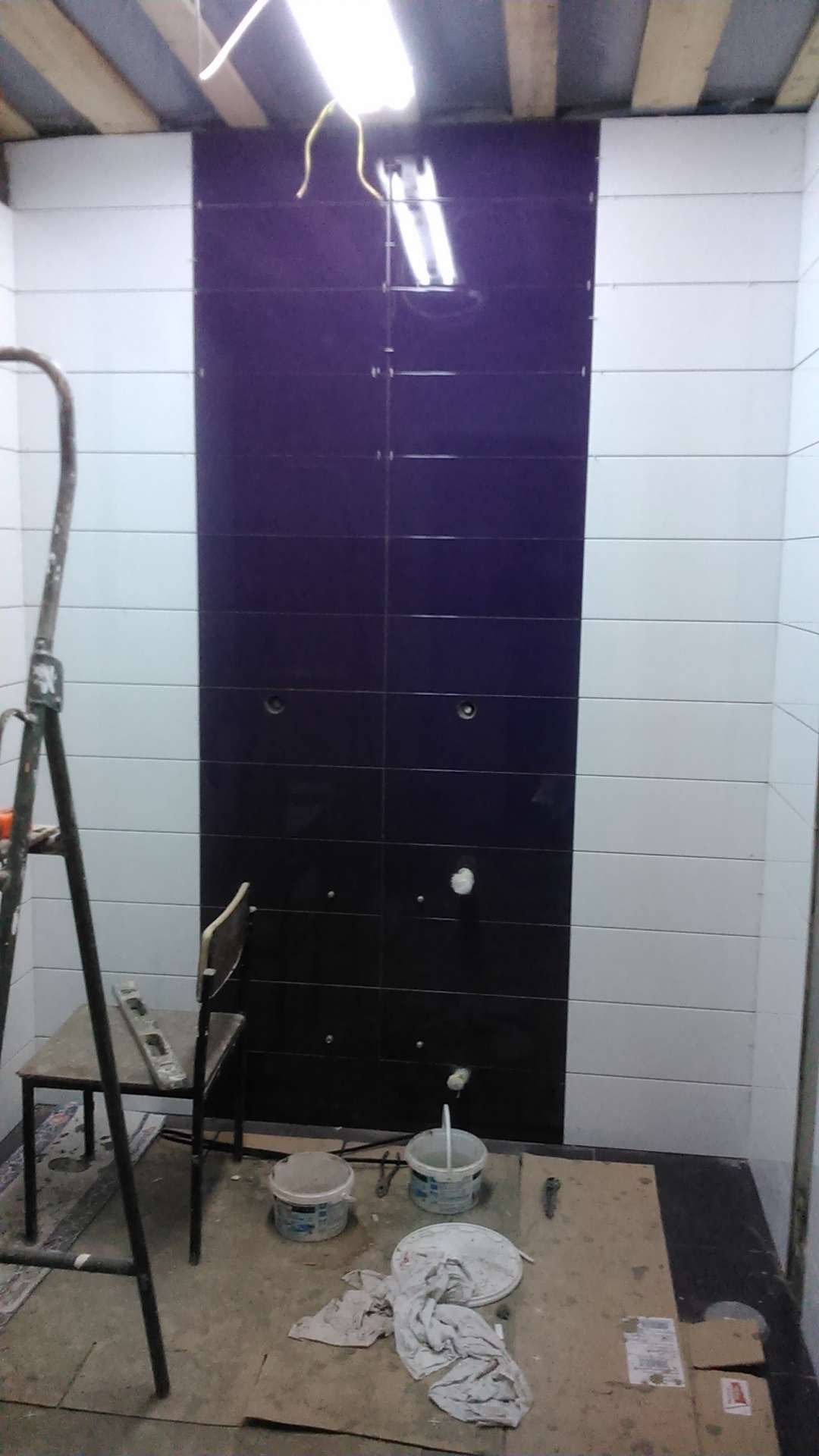

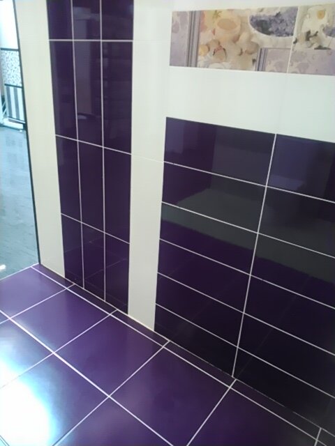

Sumchanka Опубліковано: 7 квітня 2016 Поділитись Опубліковано: 7 квітня 2016 Ребята, нужен совет! Нужно затереть фиолетовую плитку - площадь : две полосы по 2,6 м2 Белым не хочется... Вопрос: - можно ли добавить колер в белую затирку и получить нужный цвет? Или лучше смешать красный+синий(черный) сыпучие одного производителя. У Мапея есть эпоксидная, но по 3 кг и цена ... Посилання на коментар Поділитися на інших сайтах More sharing options...
Shulz Опубліковано: 8 квітня 2016 Поділитись Опубліковано: 8 квітня 2016 Все обычные затирки смешивал как угодно и с чем угодно. Все нормально. Эпоксидные не пробовал. 1 Посилання на коментар Поділитися на інших сайтах More sharing options...
Sumchanka Опубліковано: 9 квітня 2016 Поділитись Опубліковано: 9 квітня 2016 Все обычные затирки смешивал как угодно и с чем угодно. Все нормально. Эпоксидные не пробовал. Хотите сказать, что был опыт колерования? И как ведет себя затирка по прошествию времени? Можно подробней? Посилання на коментар Поділитися на інших сайтах More sharing options...
Shulz Опубліковано: 9 квітня 2016 Поділитись Опубліковано: 9 квітня 2016 Хотите сказать, что был опыт колерования? И как ведет себя затирка по прошествию времени? Можно подробней? Смешивается отлично. Но кардинально цвет не менял. Просто либо осветлял или затемнял. Выгорает или меняет цвет те затирки в которых краситель органический ( это в Церазите ). В тех что краситель минерал не выгорают (Мира, Мапей, Килто). 2 Посилання на коментар Поділитися на інших сайтах More sharing options...
Sumchanka Опубліковано: 9 квітня 2016 Поділитись Опубліковано: 9 квітня 2016 Смешивается отлично. Но кардинально цвет не менял. Просто либо осветлял или затемнял. Выгорает или меняет цвет те затирки в которых краситель органический ( это в Церазите ). В тех что краситель минерал не выгорают (Мира, Мапей, Килто). Правильно я поняла -Вы смешивали сами затирки разного цвета? Такое я тоже делала - затирка ведет себя нормально. Вопрос больше такого плана - можно ли белую затирку окрасить колером -тот который в бутылочках продается? Был такой опыт? Посилання на коментар Поділитися на інших сайтах More sharing options...
Shulz Опубліковано: 10 квітня 2016 Поділитись Опубліковано: 10 квітня 2016 Правильно я поняла -Вы смешивали сами затирки разного цвета? Такое я тоже делала - затирка ведет себя нормально. Вопрос больше такого плана - можно ли белую затирку окрасить колером -тот который в бутылочках продается? Был такой опыт? Можно и делал. Вернее этим занимался заказчик. Делал тот цвет который хотел. Но это было всего пару раз. Тех цветов что есть обычно достаточно. Посилання на коментар Поділитися на інших сайтах More sharing options...

Александр-1 Опубліковано: 11 квітня 2016 Поділитись Опубліковано: 11 квітня 2016 Правильно я поняла -Вы смешивали сами затирки разного цвета? Такое я тоже делала - затирка ведет себя нормально. Вопрос больше такого плана - можно ли белую затирку окрасить колером -тот который в бутылочках продается? Был такой опыт? Размешиваете в малом количестве затирку с пигментом,берете лист бумаги и наносите на лист смешанный вариант затирки,потом высушиваете феном.Если цвет не устраивает,то добавляете пигмент до нужного результата. 1 Посилання на коментар Поділитися на інших сайтах More sharing options...
Sumchanka Опубліковано: 11 квітня 2016 Поділитись Опубліковано: 11 квітня 2016 Размешиваете в малом количестве затирку с пигментом,берете лист бумаги и наносите на лист смешанный вариант затирки,потом высушиваете феном.Если цвет не устраивает,то добавляете пигмент до нужного результата. Купила сегодня фиолетовый пигмент от Снежки, намешали приблизительно +/- до желаемого оттенка , затерли не глубоко(чтобы можно было выковырять) плитку- так легче воспринимается. Высохнет само(ну чтоб в нормальных условиях). Завтра посмотрим - если оттенок будет все-таки светлее желаемого- как вариант -притемним графитом(есть остатки с с/у 1 этажа). А потом обработаем защитой для швов(ну чтоб наверняка) Что получиться- результатом поделюсь... Посилання на коментар Поділитися на інших сайтах More sharing options...

Бонис Опубліковано: 15 квітня 2016 Поділитись Опубліковано: 15 квітня 2016 Нужно затереть фиолетовую плитку - площадь : две полосы по 2,6 м2 Белым не хочется...Затрите черным. Темные цвета со временем могут приобрести белесость. Посилання на коментар Поділитися на інших сайтах More sharing options...
