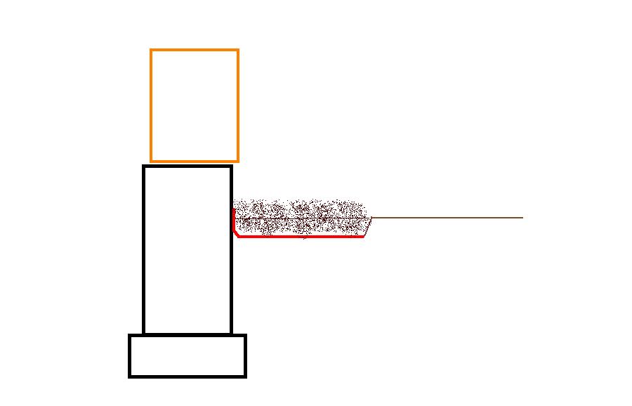

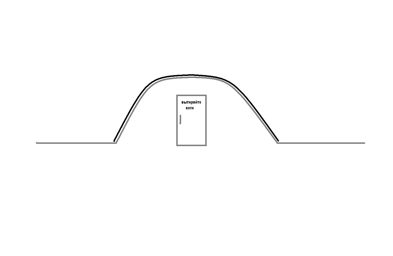

Птица Опубліковано: 21 липня 2010 Поділитись Опубліковано: 21 липня 2010 Эй! Есть тут ктооооо живой! :D Бюджетный вариант - мягкая отмостка. Материалы недорого и полная экономия на наемной раб.силе.Можно сделать самим. Ширина дренажной = 2 м. Режете вдоль напополам. 20 см на стену и 80 см по горизонтали (ширина отмостки). Большое спасибо. второй вопрос (хотя и не в тему). На участке имеется старый погреб. Насыпной скат над ним хотим гидроизолировать, насыпать грунт и устроить газон типа "луговой" (не требующий регулярного скашивания), возможно с рокарием с солнечной стороны. Мембрана, которую Вы рекомендуете для отмостки, годится тоже для этой цели? ПС. Если нужно перейти в другую тему, я готова. Посилання на коментар Поділитися на інших сайтах More sharing options...
Propeller Опубліковано: 21 липня 2010 Поділитись Опубліковано: 21 липня 2010 У Вас что-то в этом роде ? Посилання на коментар Поділитися на інших сайтах More sharing options...
Птица Опубліковано: 21 липня 2010 Поділитись Опубліковано: 21 липня 2010 У Вас что-то в этом роде ? Совершенно верно Посилання на коментар Поділитися на інших сайтах More sharing options...
Propeller Опубліковано: 21 липня 2010 Поділитись Опубліковано: 21 липня 2010 Тогда черная полоска - это и есть мембрана. Сверху на нее грунт (балласт)...и хватит её очень на долго. Посилання на коментар Поділитися на інших сайтах More sharing options...
lavilong Опубліковано: 21 липня 2010 Поділитись Опубліковано: 21 липня 2010 Тогда черная полоска - это и есть мембрана. Сверху на нее грунт (балласт)...и хватит её очень на долго. хочу такую мембрану.. цена? количетро в рулоне.. Посилання на коментар Поділитися на інших сайтах More sharing options...
Vlad C-Max Опубліковано: 22 липня 2010 Поділитись Опубліковано: 22 липня 2010 Ув. Пропеллер..! А вместо дренажной мембраны....в мягкой отмостке...можно использовать рубероид в два слоя???... И если можно....его нужно крепить к стене???...каким образом???...он же жесткий...если нижнюю часть прикопать землей...то он по цоколю и так должен будет лежать???...а потом еще другими слоями придавиться (песок, щебень...) Дайте совет....я уже сделал гидроизоляцию битумной мастикой...фундамент из бута...по буту кирпичная стена...произолировал фундамент и цоколь примерно на 50 см....Теперь планирую пустить два слоя рубероида по земле с нахлестом на стену...потом земля...потом засыпать песком...утрамбовать...потом геотекстиль...и щебень... Правильно???..или я что-то пропустил...прошу поправить..) Посилання на коментар Поділитися на інших сайтах More sharing options...

Propeller Опубліковано: 22 липня 2010 Поділитись Опубліковано: 22 липня 2010 Ув. Пропеллер..! А вместо дренажной мембраны....в мягкой отмостке...можно использовать рубероид в два слоя???... И если можно....его нужно крепить к стене???...каким образом???...он же жесткий...если нижнюю часть прикопать землей...то он по цоколю и так должен будет лежать???...а потом еще другими слоями придавиться (песок, щебень...) Дайте совет....я уже сделал гидроизоляцию битумной мастикой...фундамент из бута...по буту кирпичная стена...произолировал фундамент и цоколь примерно на 50 см....Теперь планирую пустить два слоя рубероида по земле с нахлестом на стену...потом земля...потом засыпать песком...утрамбовать...потом геотекстиль...и щебень... Правильно???..или я что-то пропустил...прошу поправить..) Я глубоко убежден, что рубероид - это кровельный материал. Одна из причин : он - еда для бактерий, живущих в грунте. Работать дренажной проще, быстрее, дешевле, надежней. Выше я дал цену. Неужели она кусается? Я всем всегда задаю вопрос : а зачем рубероид ВЕЗДЕ в 2 слоя? Посмотрите на толщину латексной перчатки, которую одевает Ваша жена когда моет посуду. Там толщина не более 0,4 мм. И полная водонепроницаемость. А тут 2 слоя с общей толщиной порядка 7 мм. Гидроизоляцию делают толстой в том случае, если она со временем деградирует. Вот поэтому её слой делают по-толще, чтобы послойная деградация растянулась на боль-мень приличный срок. 2 Посилання на коментар Поділитися на інших сайтах More sharing options...

Vlad C-Max Опубліковано: 22 липня 2010 Поділитись Опубліковано: 22 липня 2010 Согласен...использование рубероида - это именно потому..что он есть..и остался с кровельных работ..))...так все-таки..)...это альтернатива???...или вообще не советуете..???.... И прошу ответить по моему вопросу ниже...сам пирог..нормальный???...и если не трудно...думаю не только мне будет интересно...слои в см....щебня, песка...и глубина заложения дренажной мембраны/рубероида...??? Посилання на коментар Поділитися на інших сайтах More sharing options...
Propeller Опубліковано: 22 липня 2010 Поділитись Опубліковано: 22 липня 2010 Согласен...использование рубероида - это именно потому..что он есть..и остался с кровельных работ..))...так все-таки..)...это альтернатива???...или вообще не советуете..???.... И прошу ответить по моему вопросу ниже...сам пирог..нормальный???...и если не трудно...думаю не только мне будет интересно...слои в см....щебня, песка...и глубина заложения дренажной мембраны/рубероида...??? Давайте сначала проверим качество Вашего рубероида. Отрежьте кусочек где-то 5 на 10 см и положите на ночь в морозилку. Утром быстро выньте его оттуда и согните по бОльшей стороне до касания торцами отрезка. Для мягкой отмостки можно применять любой гидроизоляционный рулонный материал. Вопрос только в его долговечности. Но прелесть мягкой в том, что модифицировать её очень просто. Хоть каждый год. Принципы укладки. 1. Рулон заводить на стену на 5-6 см выше уровня грунта. 2. Глубина заложения мембраны около 20 см. 3. Мембрану класть прямо на грунт. 4. Сверху её нужно просто пригрузить водопроницаемой породой (песок, гранотсев, шебень) 5. Геотексиль при этом применяется если есть необходимость разделить засыпку разных фактур и фракций. К примеру, вниз песок, геотекстиль и сверху речная или морская галька. 6. При желании класть ФЭМы...на песок. 7. При желании лить бетонную дорожку вокруг дома. 4 Посилання на коментар Поділитися на інших сайтах More sharing options...

Propeller Опубліковано: 22 липня 2010 Поділитись Опубліковано: 22 липня 2010 Так не красиво как-то, особенно если рубероид. А закроешь облицовкой, так она будет подмокать. Может просто чем-то гидроизолировать цоколь пониже...? Ничего не будет видно. Я же писал, что балласт на отмостке водопроницаемый. Смотрите рисунок. 1 Посилання на коментар Поділитися на інших сайтах More sharing options...
