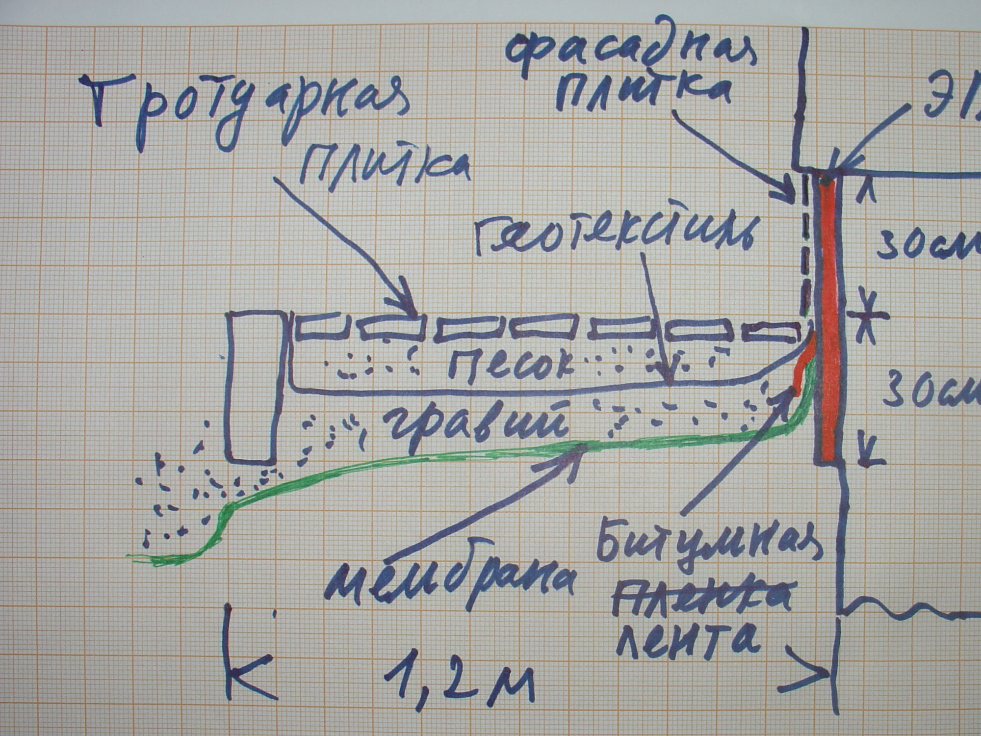

SergLviv Опубліковано: 24 вересня 2013 Поділитись Опубліковано: 24 вересня 2013 Доброго времени суток всем. Перечитал всю ветку... "ЗакАлил" себе мозг множеством вариантов... Налюбовался красивейшими схемами... В итоге как самый "правильный для себя" выбрал вот этот вариант www.stroimdom.com.ua/forum/attachment.php?attachmentid=187470&d=1337288989 Как по мне - просто, не дорого, и эффективно. Мембраной убираем воду подальше. Отсевом ровняем получившийся уклон. Геотекстилем само собой отделяем слой песка от отсева. Песком подготавливаем основание для плитки. Никакой гарцовки, цементной стяжки и бетонного панциря! Кроме того, принял решение: - класть мембрану пупырышками вниз (к грунту); - к фундаменту ничем не крепить, ибо прижмется мембрана той-же плиткой, и ничего грандиозно разрушительного через оставшиеся микрощели туда не затечет; Так же, в нужных местах, в отмостку будут вмонтированы вот такие штуковины www.stroimdom.com.ua/forum/attachment.php?attachmentid=132227&d=1315604751 с дальнейшим отводом воды по трубам в дренажные колодцы. Дренажные колодцы делаю исходя из такого расчета - 20л воды на 1кв.м. Т.е. считаю площадь ската крыши, умножаю на 20, округляю в большую сторону )) и получаю кубатуру дренажного колодца. Колодцы в свою очередь делаю так: - роется яма нужно размера (подальше от фундамента дома); - боковые стенки закрываются "сшитым" заранее мешком (чулком) из геотекстиля, дно при это остается без него; - завожу туда трубу (трубы), поворачиваю ее вниз, и опускаю практически на дно получившегося колодца (кусок трубы который уходит в глубь колодца - заранее проперфорированн, что бы вода уходила во все стороны); - после этого, вокруг трубы (труб) засыпаю все щебнем крупной фракции; - сверху накрыв все это геотекстилем, отсыпаю грунт и любуюсь получившийся залысиной на шевелюре моего газона )) В любом случае это лишь мною выбранный вариант, и не факт что он правильный. Как по мне, то в наше время интернет зависимости, при таком изобилии различных вариантов, множестве умников и умниц, доверять можно лишь своему горькому опыту ))) Посилання на коментар Поділитися на інших сайтах More sharing options...
valeriy123 Опубліковано: 24 вересня 2013 Поділитись Опубліковано: 24 вересня 2013 Геотекстилем само собой отделяем слой песка от отсева. Геотекстиль там не нужен. Немытый отсев почти не пропускает воду и не смешивается с песком. А плитку, у нас, кладут исключительно на отсев. Песок на просыпку швов плитки. Посилання на коментар Поділитися на інших сайтах More sharing options...
SergLviv Опубліковано: 25 вересня 2013 Поділитись Опубліковано: 25 вересня 2013 Геотекстиль там не нужен. Немытый отсев почти не пропускает воду и не смешивается с песком. Про отсев согласен. Я не верно высказался. В моем случае это будет мелки-мелкий щебень (гравий). Не знаю как правильно называется. А вот касательно этого не согласен. А плитку, у нас, кладут исключительно на отсев. Песок на просыпку швов плитки. У нас, как и у Вас плитку кладут как угодно, хоть в песок, хоть в отсев, хоть в отсев с цементом. Я однозначно буду класть ее прям в песок. Да и обсуждалось подобное уже тут, в ветке, вот www.stroimdom.com.ua/forum/showpost.php?p=993005&postcount=198 Посилання на коментар Поділитися на інших сайтах More sharing options...

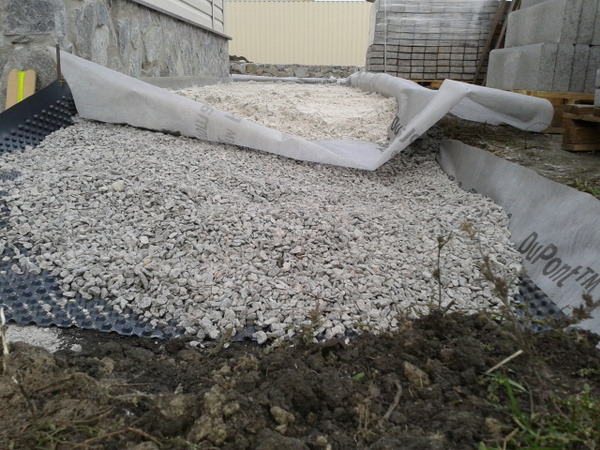

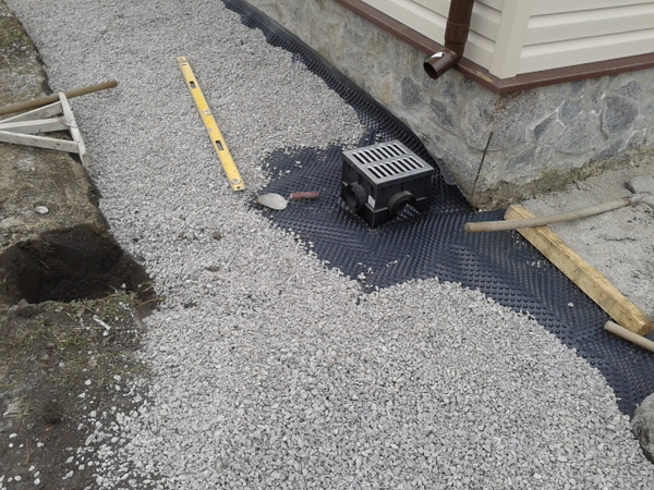

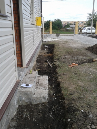

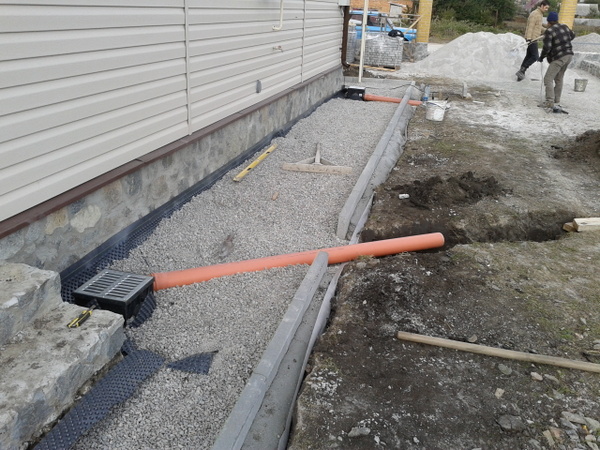

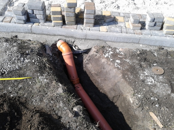

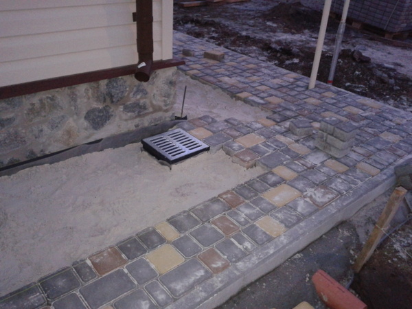

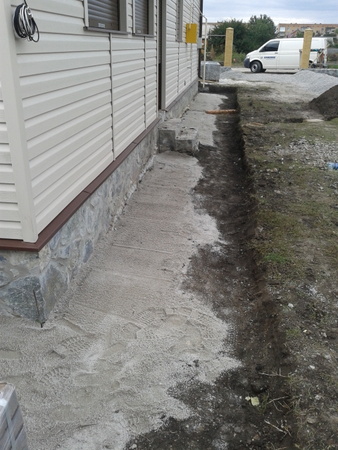

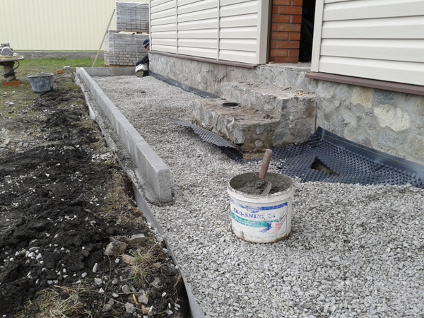

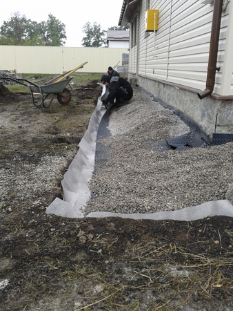

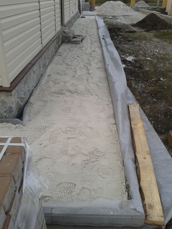

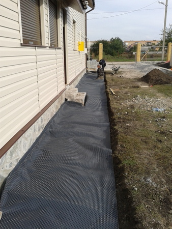

SergLviv Опубліковано: 7 жовтня 2013 Поділитись Опубліковано: 7 жовтня 2013 По поводу "штуковин" - дождеприемников обращайтесь-поможем! и по трубам, геотекстилю и даже плитке тоже Спс. В принципе все уже есть, кроме пескоулавливателей в мои дождеприемники. Если у Вас есть - дайте сЦылку. Так вот. Как я все выше описал, так все мы и делаем. Вот кратко, пошагово, в фотах: 1-выкопали траншею шириной около 1,5м 2-частично подсыпали все неровности отсевом 3-постелили мембрану (кстати пупырышками вверх, а не вниз как я собирался это сделать ранее) 4-пригрузили ее мелким щебнем и запустили под мембрану полосу геотекстиля, который разделяет щебень лежащий на мембране от грунта 5-вырезали места для дождеприемников 6-поставили бордюрчики 7-присоединили трубы к дождеприемникам 8-добавили щебня, утрамбовали его, постелил геотекстиль, и насыпали белый песок 9-дали буде... 6 Посилання на коментар Поділитися на інших сайтах More sharing options...

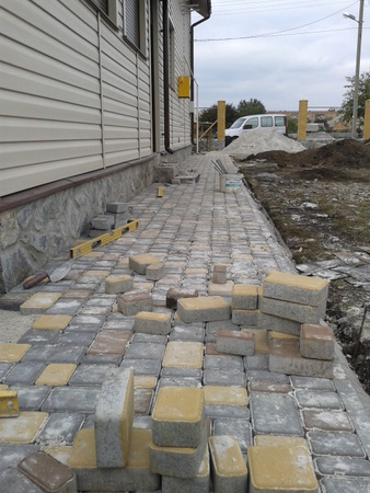

SergLviv Опубліковано: 10 жовтня 2013 Поділитись Опубліковано: 10 жовтня 2013 10- обрезали трубы дождеприемника и подсоединили трубопровод уходящий в колодец 11-начали "колотить" плитку Кроме того, принято решение купить перегородку-сифон для моих дождеприемников, на всяк случай, что бы не воняло в будущем из дренажного колодца. Вот такие www.standartpark-shop.com.ua/upload/iblock/bfe/bfea54d6eb89742cc431310cc23635d4.jpg 2 Посилання на коментар Поділитися на інших сайтах More sharing options...

bampo Опубліковано: 11 жовтня 2013 Поділитись Опубліковано: 11 жовтня 2013 Хорошая реализация идеи, у себя делаю примерно так-же, только вместо плитки будет красный щебень фракции 40-80. А вот относительно ливнеприемников берут сомнения, боюсь зимой замёрзнут, забившись снежно-ледовой смесью и вода потечет, замерзая, поверх плитки(щебня). Так-что, если не сложно, выложите фото работы системы в осенне-зимний "сопливый" период, заранее благодарен Посилання на коментар Поділитися на інших сайтах More sharing options...
SergLviv Опубліковано: 12 жовтня 2013 Поділитись Опубліковано: 12 жовтня 2013 Что бы зимой не забивалось все льдом и снегом, планирую с наступлением стабильных заморозков накрывать дождеприемник, до весны. Теоретически по водосточке уже особо ничего течь не будет. ИМХО. Ну и вот собственно говоря результат: 12-завершающая стадия Вот, дополнительно, фота пирога отмостки: 6 Посилання на коментар Поділитися на інших сайтах More sharing options...
