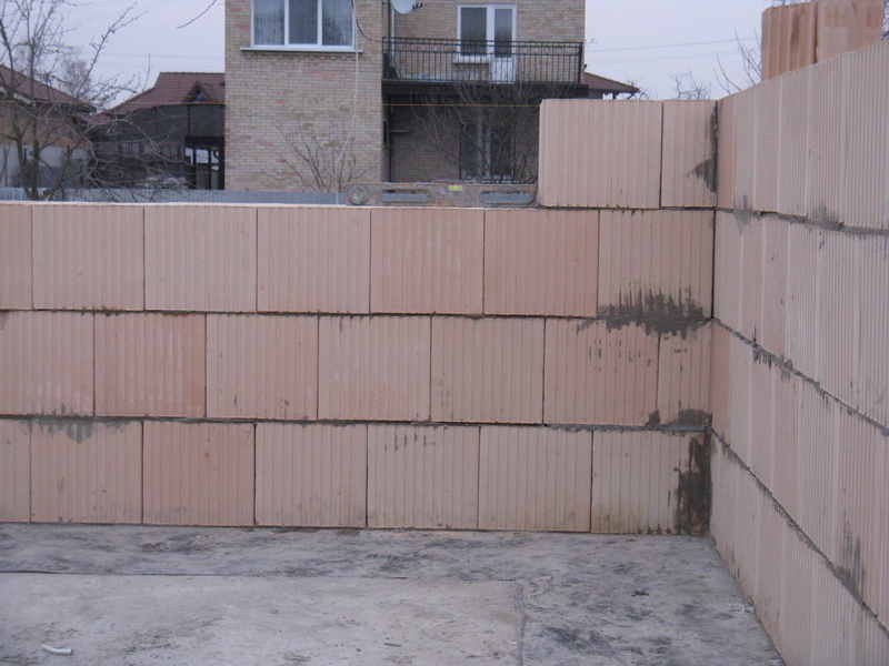

СашаРоманков Опубліковано: 23 березня 2012 Поділитись Опубліковано: 23 березня 2012 А как вы думаете для нанесения раствора на горизонтальную поверхность блоков во время кладки подойдёт такой инструмент? Каретки позволяют дозировать раствор равномерным пластом, который обеспечивает одинаковую толщину шва по всей кладке. Никто не пробовал применять его для кератерм блоков? Посилання на коментар Поділитися на інших сайтах More sharing options...
Петрик Опубліковано: 23 березня 2012 Поділитись Опубліковано: 23 березня 2012 А как вы думаете для нанесения раствора на горизонтальную поверхность блоков во время кладки подойдёт такой инструмент? Каретки позволяют дозировать раствор равномерным пластом, который обеспечивает одинаковую толщину шва по всей кладке. Никто не пробовал применять его для кератерм блоков? О, я тоже хочу такую штуку приспособить (эта, вроде, для газобетона?), а может что другое придумаю . Посилання на коментар Поділитися на інших сайтах More sharing options...

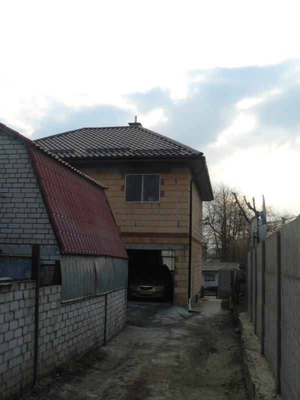

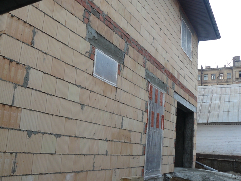

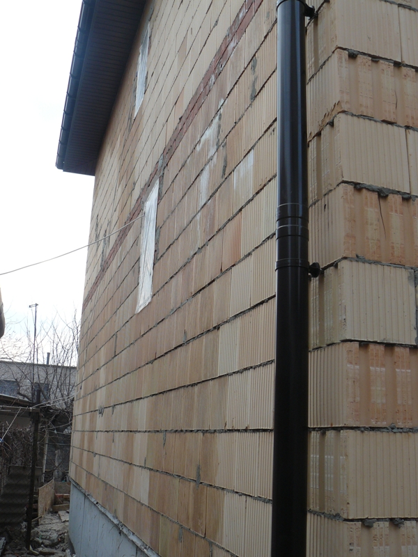

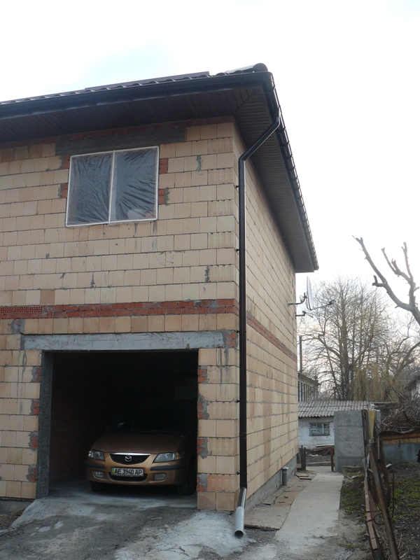

alex.dp Опубліковано: 25 березня 2012 Поділитись Опубліковано: 25 березня 2012 Как и обещал - выкладываю фотки своей избушки из кератерма-38. Тапками насчет ближних и дальних пейзажей просьба не кидаться. 4 Посилання на коментар Поділитися на інших сайтах More sharing options...

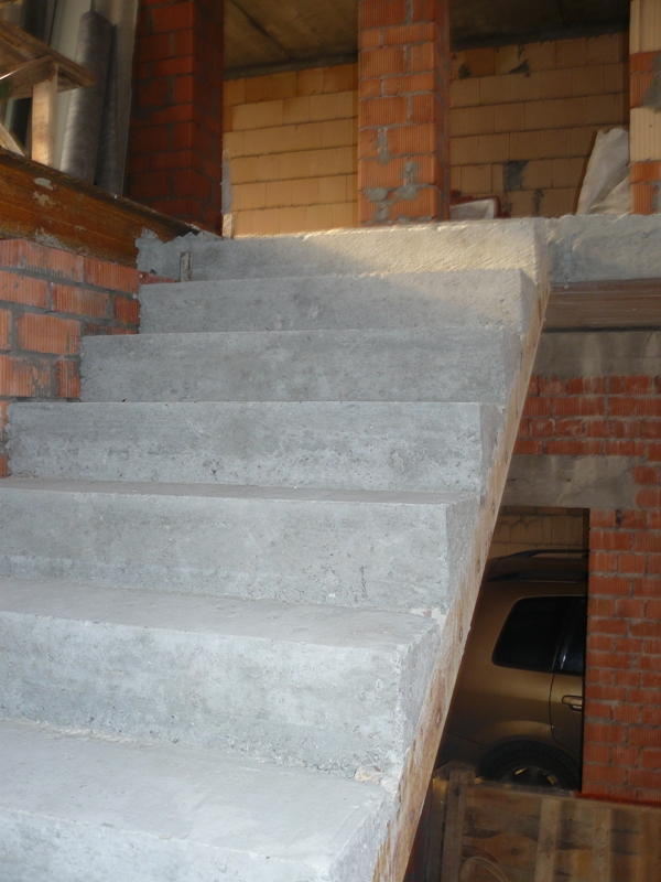

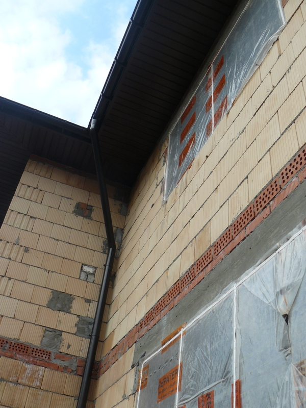

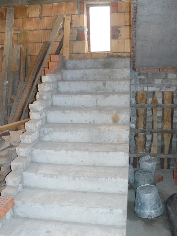

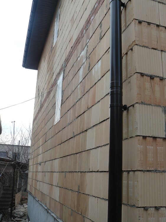

alex.dp Опубліковано: 25 березня 2012 Поділитись Опубліковано: 25 березня 2012 Еще немного фоток 3 Посилання на коментар Поділитися на інших сайтах More sharing options...

СашаРоманков Опубліковано: 5 квітня 2012 Поділитись Опубліковано: 5 квітня 2012 Со вторника начал кладку. Первый день экспериментировали с сеткой . Потом напрочь отказались. Раствор делаем с добавлением домолита. Пробовал цементпласт, при замесе тоже самое даже более пластичный вышел, но после 30 минут начала выступать вода. В сад цементпласт! Домолит держит воду до схватывания. Раствор выходит достаточно пластичным и не проваливается. Правда продавливается в полости в обоих направлениях. сантиметра по 2-3. Но сетка в любом случае поможет только в одном направлении и то раствор про давится как через экструдер, длинными колбасками и толку от него не будет. ( Поднимал блок смотрел) РЕЗКА!!!8) Пробовал болгаркой с крутым кругом Хилти!!! Разорвало блок, снял круг и выбросил в сад! Круг оказался слишком прожорливый и рвал хрупкий блок! Потом взял станок для резки плитки, пробовал на нём. Мотор на станке оказался слишком слабый и клинил. Я снял круг для керамики со станка и переставил на болгарку. О чудо нов аккуратный соты не ломает. Только беда диаметр маловат. Еду в магазин беру максимальный 230. И резка идёт как по маслу. Пыли много, но на улице ветерок. Становлюсь по ветру, и пыль как пылесосом выдувает в дали где она и рассеивается Да! Пробовал ещё обычной садовой пилой с хорошо разведёнными зубами. Пилит как дерево, и очень аккуратно! Но долго выходит, и рука быстро устаёт. Всем удачи чего интересует спрашивайте. Побежал на поле боя:D 2 Посилання на коментар Поділитися на інших сайтах More sharing options...
Виталик П. Опубліковано: 5 квітня 2012 Поділитись Опубліковано: 5 квітня 2012 Со вторника начал кладку. Первый день экспериментировали с сеткой . Потом напрочь отказались. Раствор делаем с добавлением домолита. Пробовал цементпласт, при замесе тоже самое даже более пластичный вышел, но после 30 минут начала выступать вода. В сад цементпласт! Домолит держит воду до схватывания. Раствор выходит достаточно пластичным и не проваливается. Правда продавливается в полости в обоих направлениях. сантиметра по 2-3. Но сетка в любом случае поможет только в одном направлении и то раствор про давится как через экструдер, длинными колбасками и толку от него не будет. ( Поднимал блок смотрел) РЕЗКА!!!8) Пробовал болгаркой с крутым кругом Хилти!!! Разорвало блок, снял круг и выбросил в сад! Круг оказался слишком прожорливый и рвал хрупкий блок! Потом взял станок для резки плитки, пробовал на нём. Мотор на станке оказался слишком слабый и клинил. Я снял круг для керамики со станка и переставил на болгарку. О чудо нов аккуратный соты не ломает. Только беда диаметр маловат. Еду в магазин беру максимальный 230. И резка идёт как по маслу. Пыли много, но на улице ветерок. Становлюсь по ветру, и пыль как пылесосом выдувает в дали где она и рассеивается Да! Пробовал ещё обычной садовой пилой с хорошо разведёнными зубами. Пилит как дерево, и очень аккуратно! Но долго выходит, и рука быстро устаёт. Всем удачи чего интересует спрашивайте. Побежал на поле боя:D Саня, а какая толщина шва у тебя выходит? что ты решил по поводу теплого раствора? Посилання на коментар Поділитися на інших сайтах More sharing options...
Петрик Опубліковано: 5 квітня 2012 Поділитись Опубліковано: 5 квітня 2012 Я так понял сам блоки кладешь? Посилання на коментар Поділитися на інших сайтах More sharing options...
wertexan Опубліковано: 5 квітня 2012 Поділитись Опубліковано: 5 квітня 2012 Да! Пробовал ещё обычной садовой пилой с хорошо разведёнными зубами. Пилит как дерево, и очень аккуратно! Но скорее всего не долго — керамика таки абразивные свойства тоже имеет. Затупит в ноль за пару блоков. Посилання на коментар Поділитися на інших сайтах More sharing options...
СашаРоманков Опубліковано: 5 квітня 2012 Поділитись Опубліковано: 5 квітня 2012 По поводу тёплого раствора. Решил не заморачиваться. Так как у меня будет пирог с облицовочным кирпичом. Зазор межу основной стеной и внешней засыплю перлитом. Так что думаю не будет никакой разницы. Песка у меня возле дома 100 кубов. И песок просто песня. Добавлено через 6 минут Толщины шва выходит от 1.5см до 0.5см. Восновном о.8 см. Блоки с чудной геометрией поэтому и швы гуляют. Кладу блоки не сам. Договорился с каменщиком по 150 грн за куб. Но при условии моей помощи. На этом и сошлись. Пиле ничего не сталось. Как была тупая так и осталась ей. А, блоки очень мягкие и особа не портят пилу. После болгарки я так и допиливаю ей. Добавлено через 5 минут Первые три ряда были положены так себе но дальше мой каменщик приноровился к материалу и стал класть его красиво. Про ровность стен я не говорю они по уровню ровные. Просто вначале шов был разный. 2 Посилання на коментар Поділитися на інших сайтах More sharing options...
