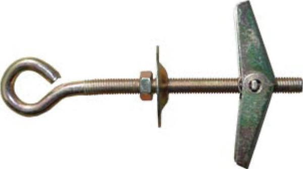

Шарманщик Опубліковано: 24 грудня 2010 Поділитись Опубліковано: 24 грудня 2010 Спокойно цепляйте на г/к - винт Молли для данной операции купите, есть с крючком, с петлёй, с обычным винтом, короче-на любой вкус-каприз, в любом стоймагазине и в блистерах (упаковка такая) и поштучно... способ монтажа - на обороте...проще некуда.. 1 Посилання на коментар Поділитися на інших сайтах More sharing options...

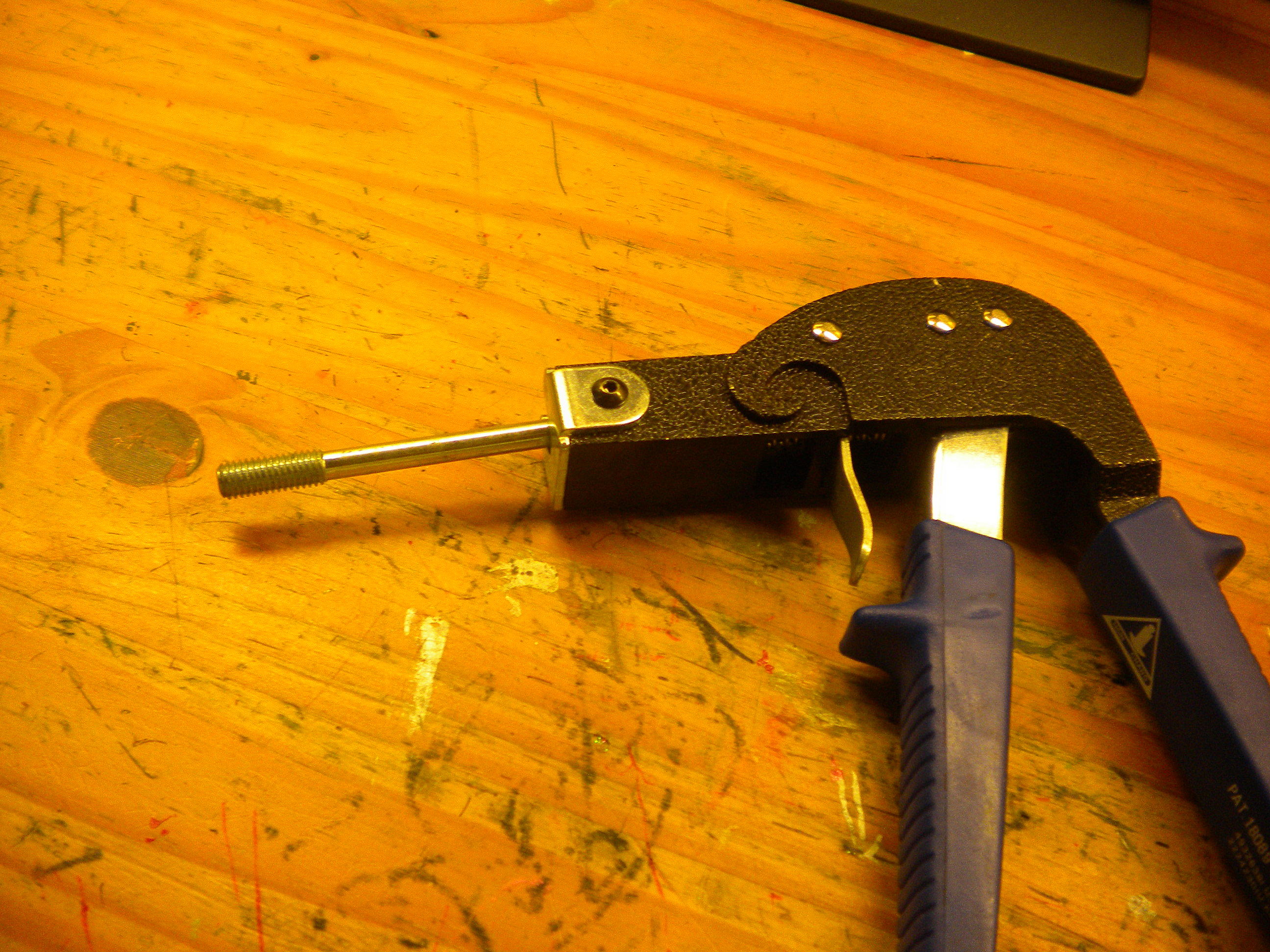

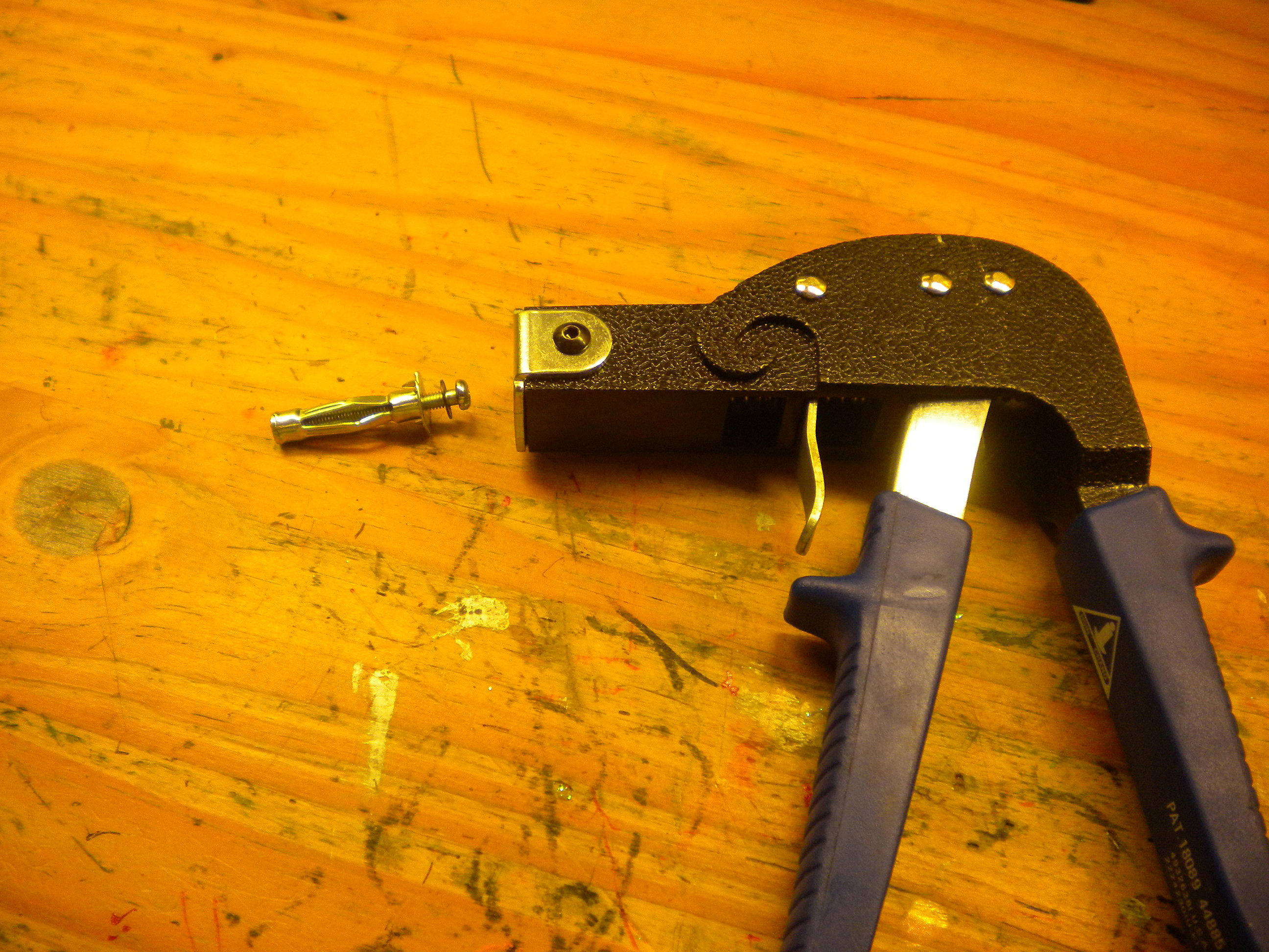

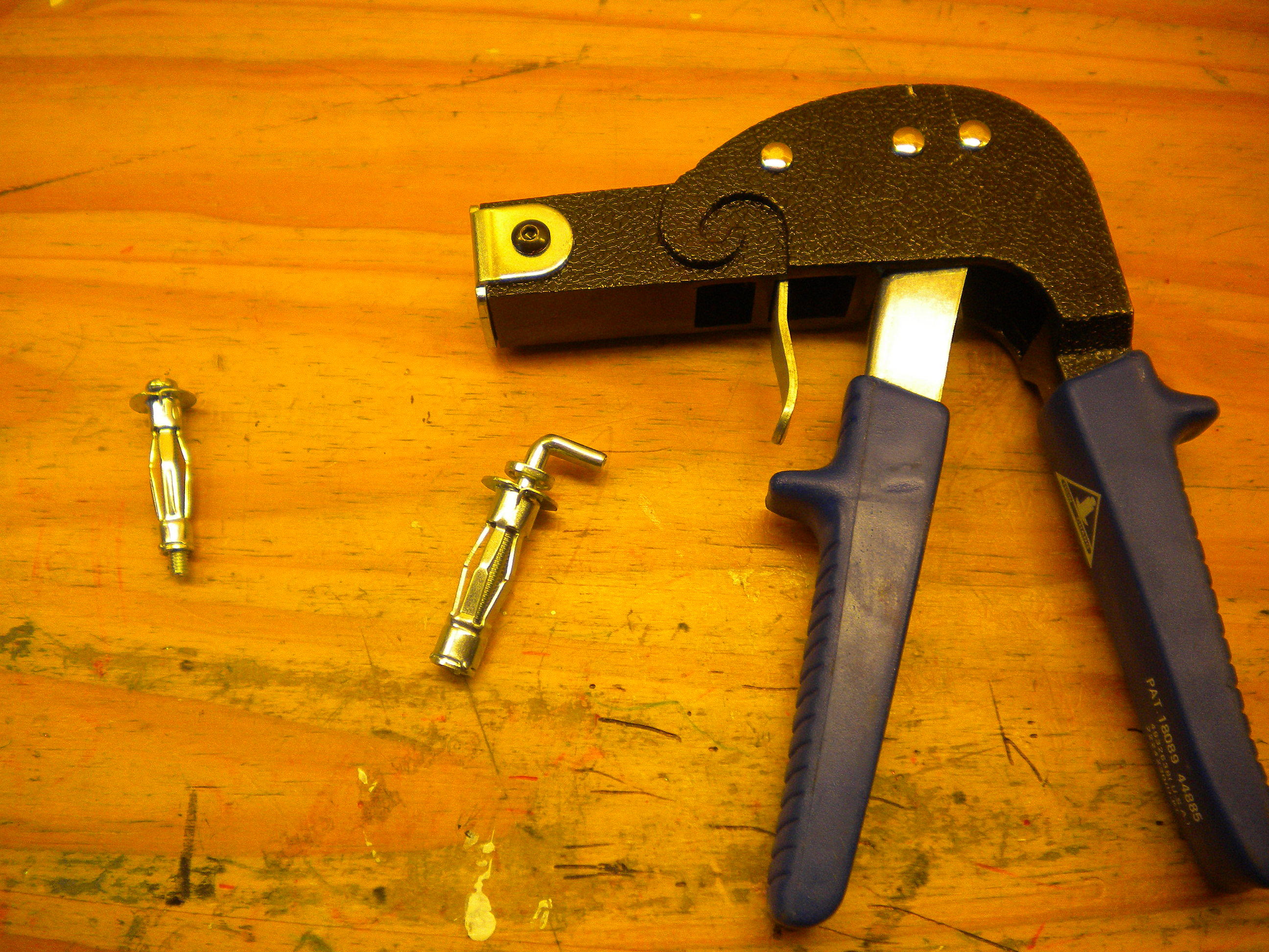

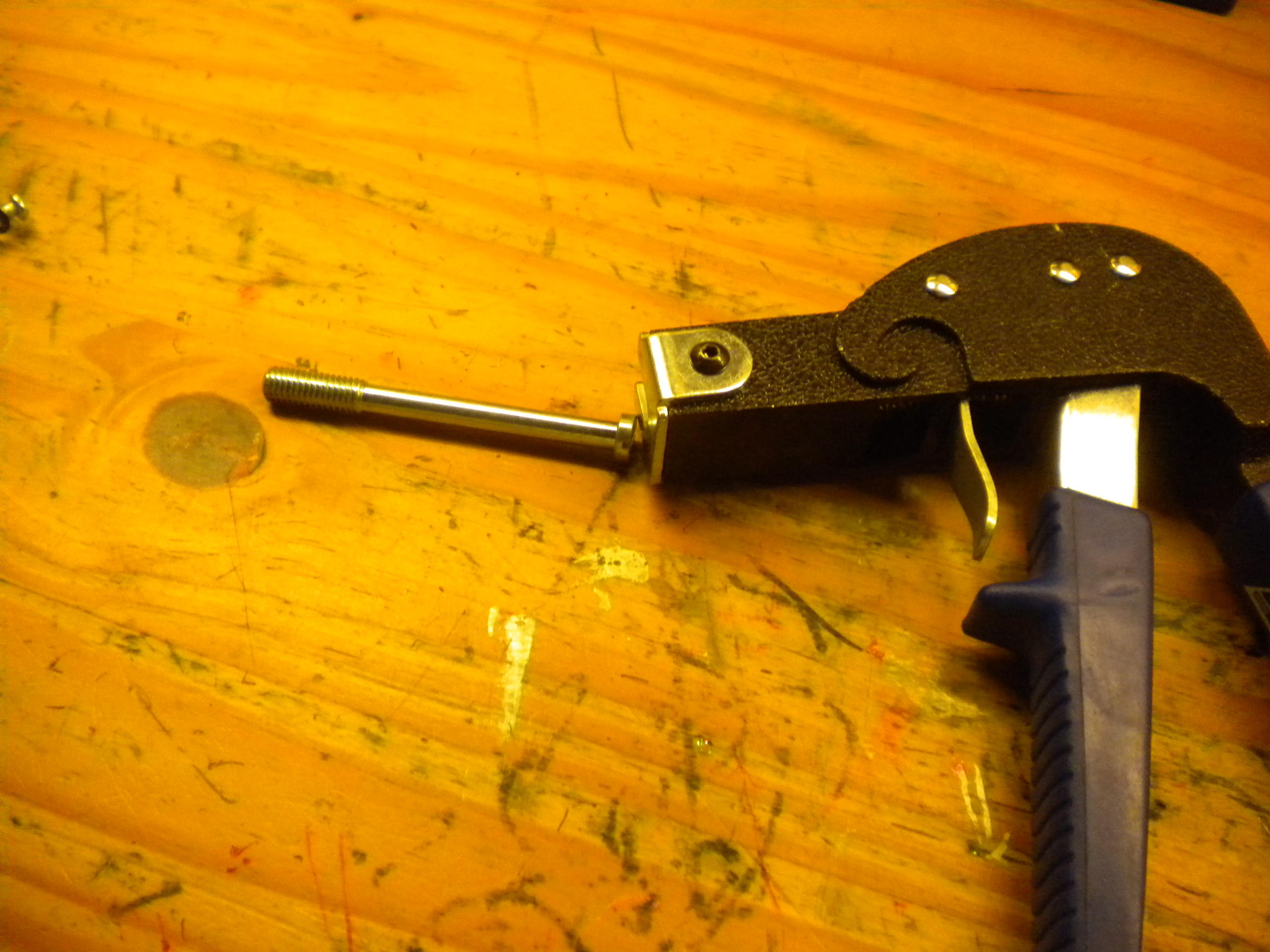

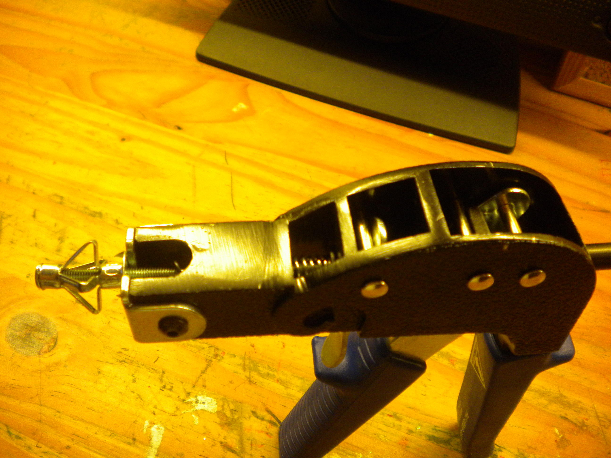

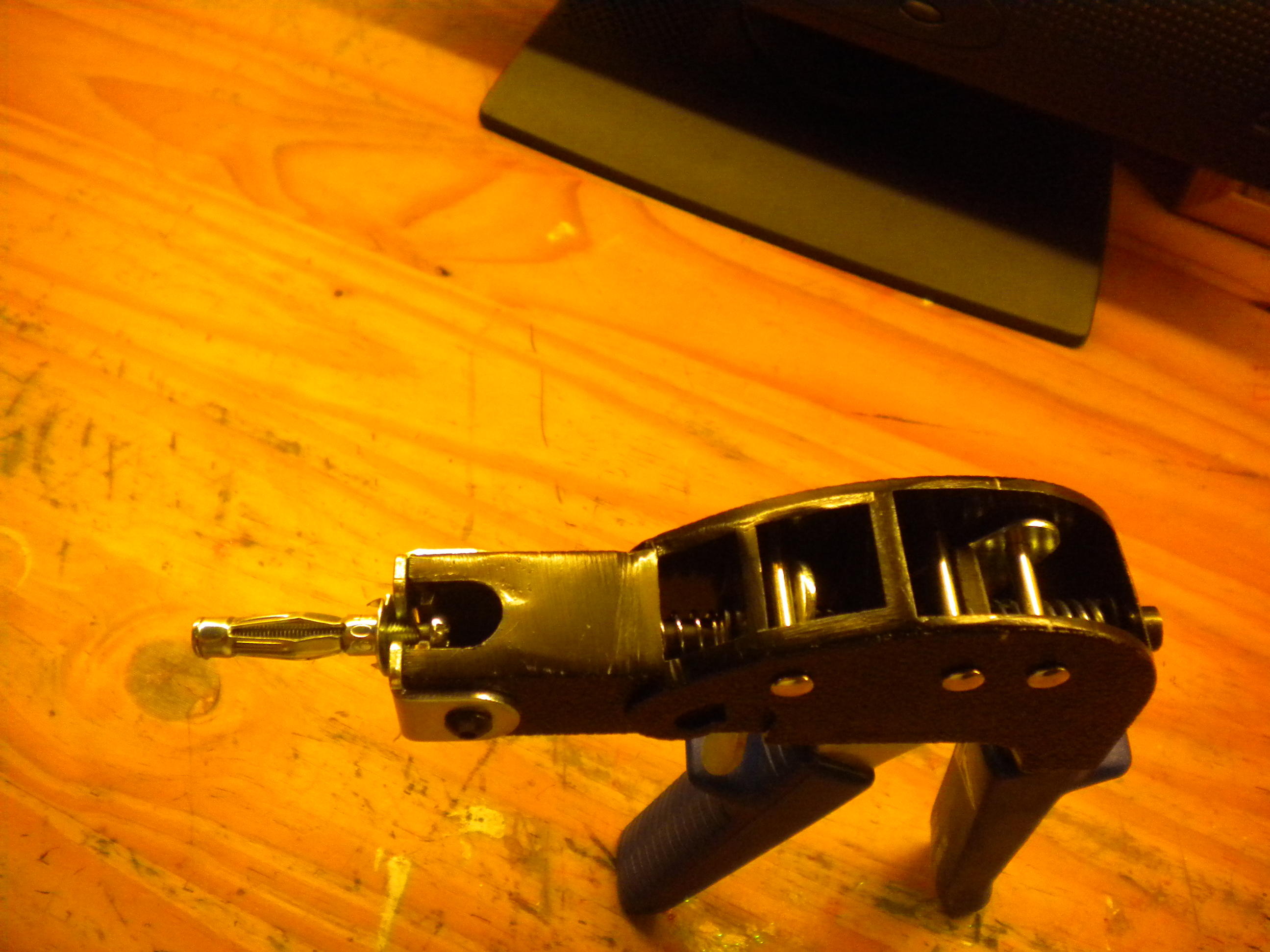

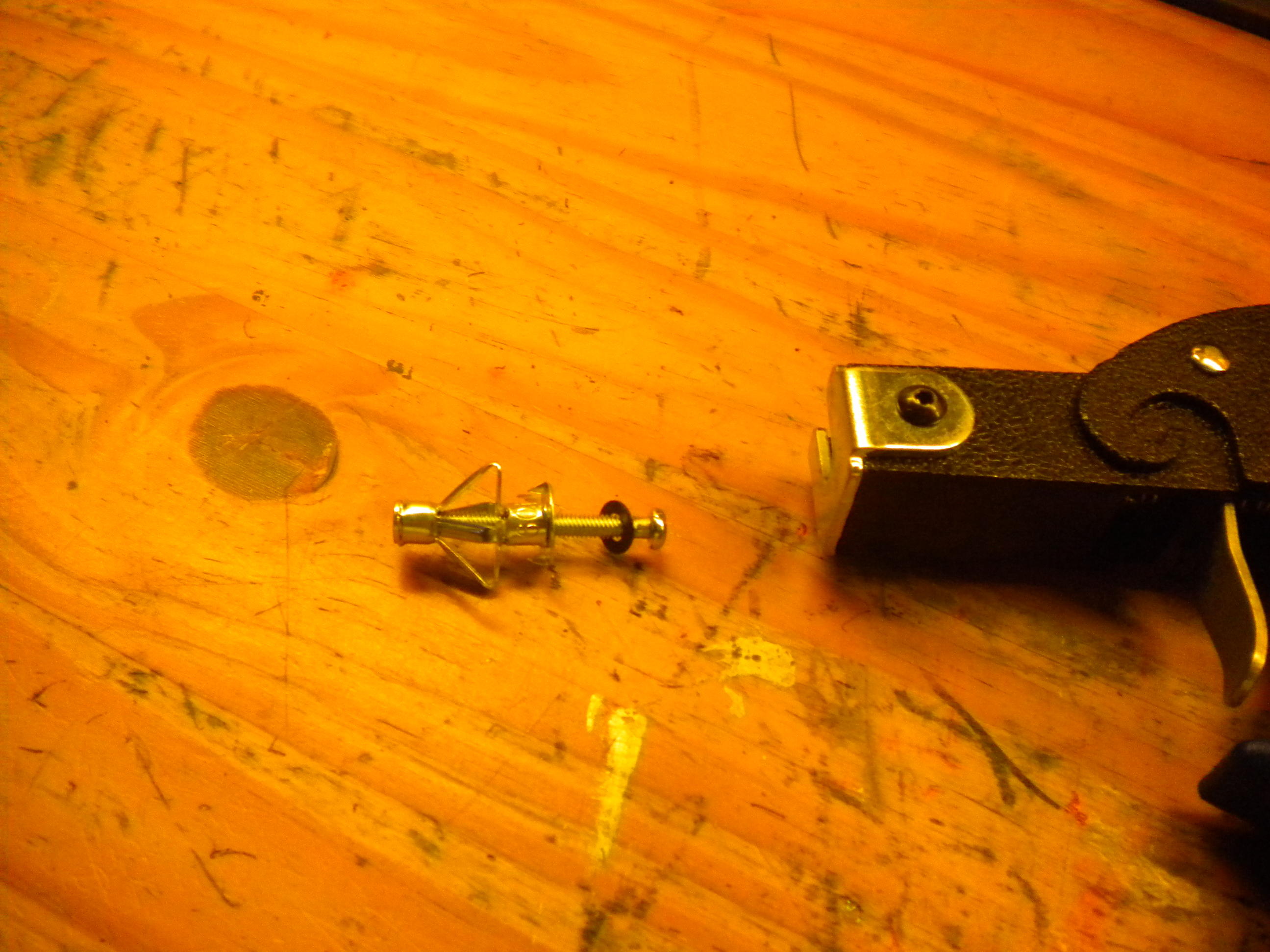

Zheka Опубліковано: 26 грудня 2010 Автор Поділитись Опубліковано: 26 грудня 2010 При правильному підборі і монтажі все тримається досить добре. что за инструмент справа? он для чего? Посилання на коментар Поділитися на інших сайтах More sharing options...
BOB BUILDER Опубліковано: 27 грудня 2010 Поділитись Опубліковано: 27 грудня 2010 Попробую відовіс у вигляді фото спортивши один молі.На останніх двох фото іде додатковий болт для більш масивніших молі, вониж відповідно і на порядок більше витримують навантаження. 1 Посилання на коментар Поділитися на інших сайтах More sharing options...

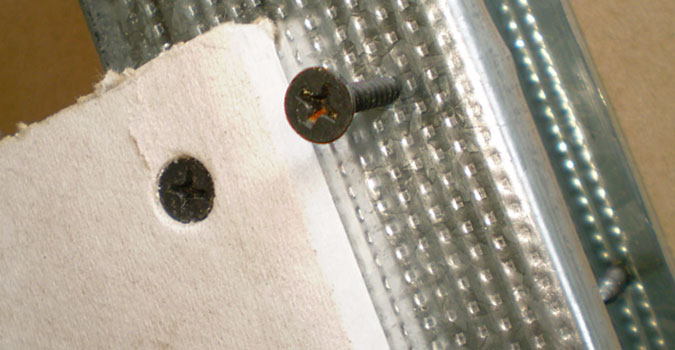

maestro Опубліковано: 4 січня 2011 Поділитись Опубліковано: 4 січня 2011 Тоже все люстры посадил на молли, или бабочки, кто как называет... Повесил даже тяжелую люстру с хрусталем - держит запросто. Все это здорово! А на чем держится гипсокартон? На шляпках саморезов диаметром 8 мм. за счет тонкой бумажки которой он обклеен. Каждую неделю звонит 3-4 клиента у которых проблемы с г/к. То стена с полками вздулась, то потолок оттопырился. Тяжелые люстры креплю только в бетон и Вам советую. Посилання на коментар Поділитися на інших сайтах More sharing options...
DVIJOK Опубліковано: 4 січня 2011 Поділитись Опубліковано: 4 січня 2011 Незнаю насчет того, что там у кого вздулось... но крепеж на потолке обычный, по профилям восьмеркой, на стенах на ляпухах с прижимом. Полет два года, никаких трещин,вздутий и тп. Очевидно зависит от рук того кто делает. Насчет люстр... да, согласен. Лучше все таки в бетон или дерево. Свои со временем переделаю. Посилання на коментар Поділитися на інших сайтах More sharing options...

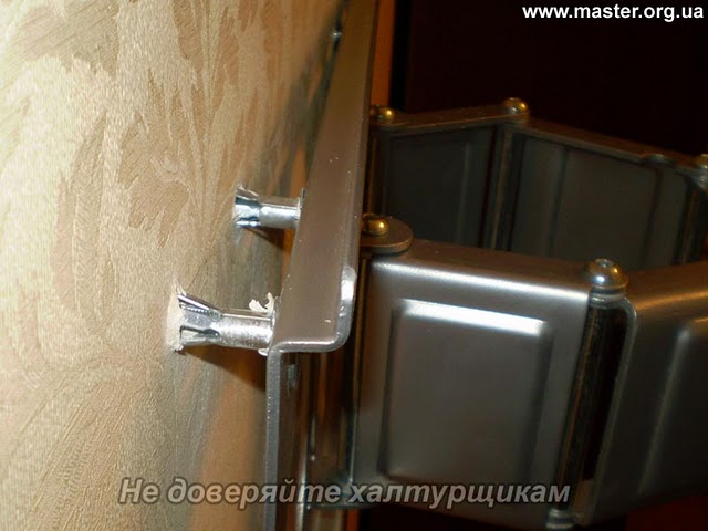

maestro Опубліковано: 4 січня 2011 Поділитись Опубліковано: 4 січня 2011 50 способов крепления люстр к потолку Посилання на коментар Поділитися на інших сайтах More sharing options...
BOB BUILDER Опубліковано: 6 січня 2011 Поділитись Опубліковано: 6 січня 2011 На цему фото,(маестро) з вашої колекцйної підборки видно що молі монтували без втягуючого інструмента, горе монтажник чув,бачив а з щим його їсти незнав:D Тому такі івисновки роблять НЕТРИМАЄ. Посилання на коментар Поділитися на інших сайтах More sharing options...
Kimura Опубліковано: 10 січня 2011 Поділитись Опубліковано: 10 січня 2011 На цему фото,(маестро) з вашої колекцйної підборки видно що молі монтували без втягуючого інструмента, горе монтажник чув,бачив а з щим його їсти незнав:D Тому такі івисновки роблять НЕТРИМАЄ. Просто банально не дотянул... Либо короткие анкера были - и когда закручивал - стало трещать - -вот и бросил на полпути... У меня молли другие - такие бабочки на пружинках. Единственное чего не понял - на лепестках написано М6 - реально получилась всунуть их в шахту от 10 сверла.. К чему бы это ? Посилання на коментар Поділитися на інших сайтах More sharing options...

maestro Опубліковано: 22 січня 2011 Поділитись Опубліковано: 22 січня 2011 На цему фото,(маестро) з вашої колекцйної підборки видно що молі монтували без втягуючого інструмента Вы не поняли. Это не гипсокартон, это гипсовая стена, а телек весит больше 10 Кг. Посилання на коментар Поділитися на інших сайтах More sharing options...
