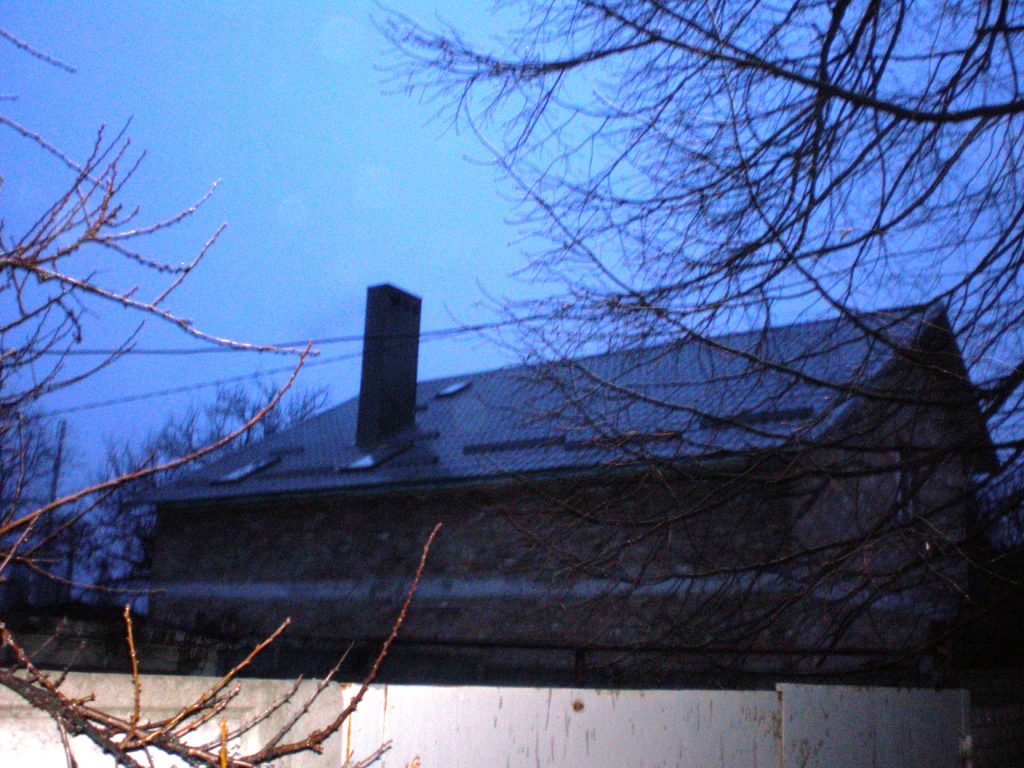

IF1 Опубліковано: 24 грудня 2010 Поділитись Опубліковано: 24 грудня 2010 Поскольку зима плавно перешла в весну, возникла следующая проблемка. Снег на одном из скатов начал таять и при съезде частично перелетает через забор и попадает во двор к соседу. Под забором у него проходит дорога, т.е. ходят, проезжает авто и т. п. Подскажите, плиз, что в таком случае предпринять - увеличить высоту снегоупоров, поставить доп. ряд упоров по-середине ската или что-то еще.. Спасибо P.S. Кровля - МЧ Декоррей Посилання на коментар Поділитися на інших сайтах More sharing options...

IF1 Опубліковано: 28 грудня 2010 Автор Поділитись Опубліковано: 28 грудня 2010 взяли лопатку и скинули его на землю. Сам делаю такую операцию с гаражем, чтобы крышу не прогнулоНа гараже возможно так и надо делать, а у меня низ ската (водосточка) на высоте 4,5 м, а конек - 8,5 м, угол - 35*. Как-то стремно ползать по мокрой МЧ зимой с лопатой%). Посилання на коментар Поділитися на інших сайтах More sharing options...

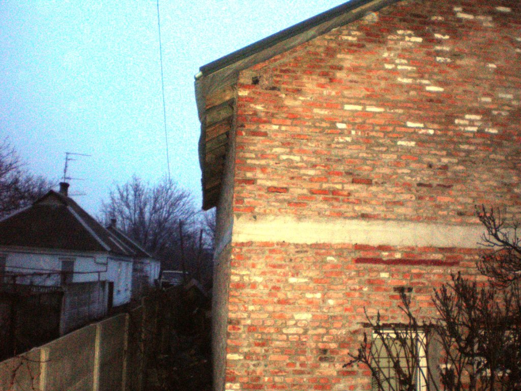

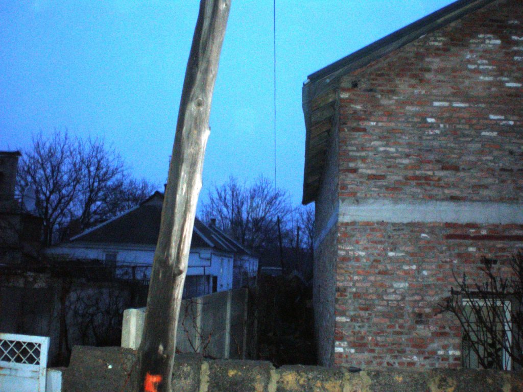

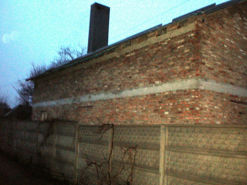

Odessit Опубліковано: 28 грудня 2010 Поділитись Опубліковано: 28 грудня 2010 А какое у вас расстояние между домом и забором? Посилання на коментар Поділитися на інших сайтах More sharing options...
Vladimir1 Опубліковано: 29 грудня 2010 Поділитись Опубліковано: 29 грудня 2010 На гараже возможно так и надо делать, а у меня низ ската (водосточка) на высоте 4,5 м, а конек - 8,5 м, угол - 35*. Как-то стремно ползать по мокрой МЧ зимой с лопатой%). Согласен, по МЧ вообще лучше не лазить. Ну тогда забор поднимать. Или как вариант - сетка. Посилання на коментар Поділитися на інших сайтах More sharing options...

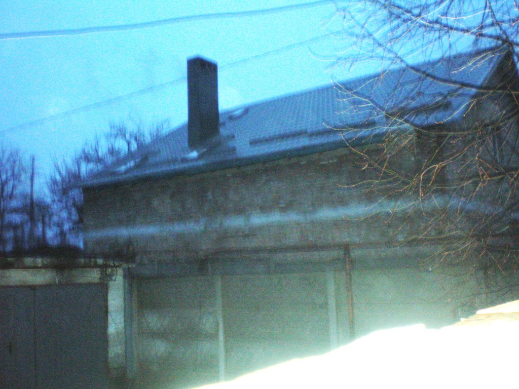

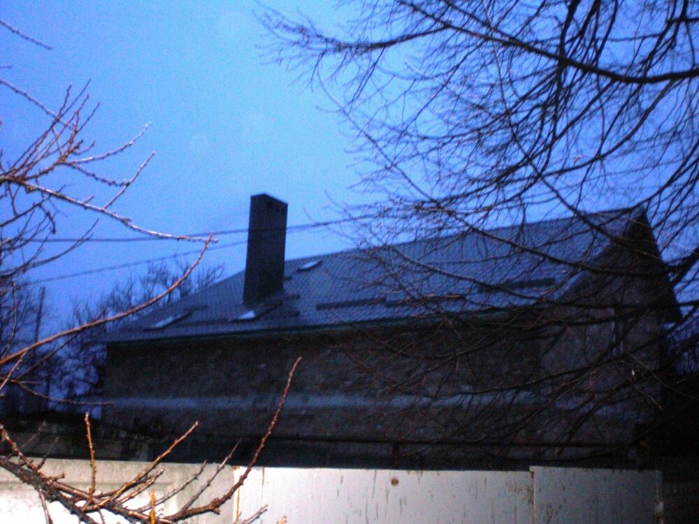

IF1 Опубліковано: 29 грудня 2010 Автор Поділитись Опубліковано: 29 грудня 2010 А какое у вас расстояние между домом и забором? 1.4 м Фото мог сделать только в темноте, сорри за качество Посилання на коментар Поділитися на інших сайтах More sharing options...
