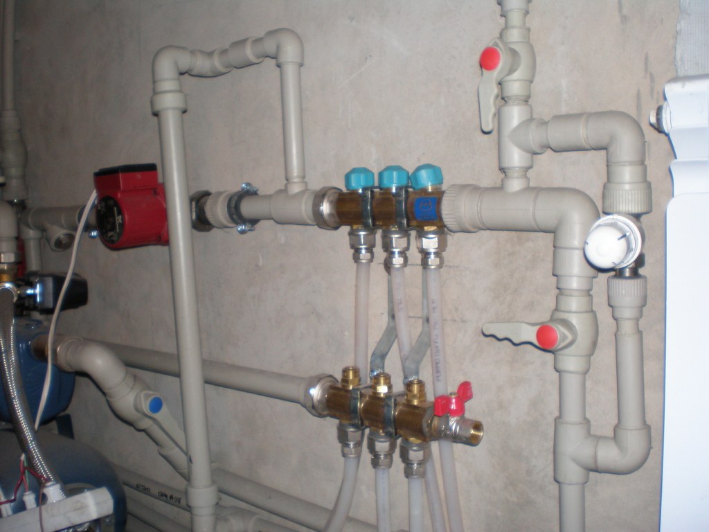

Еще раз повторяю. Насос переставить после ввода подачи. Пока это не сделано, врядли что-то поменяется.

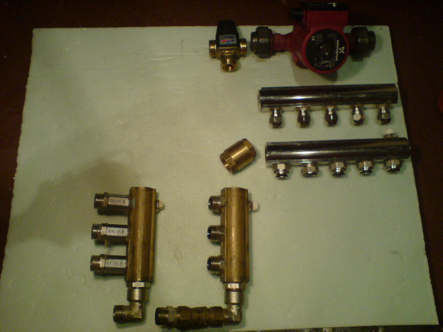

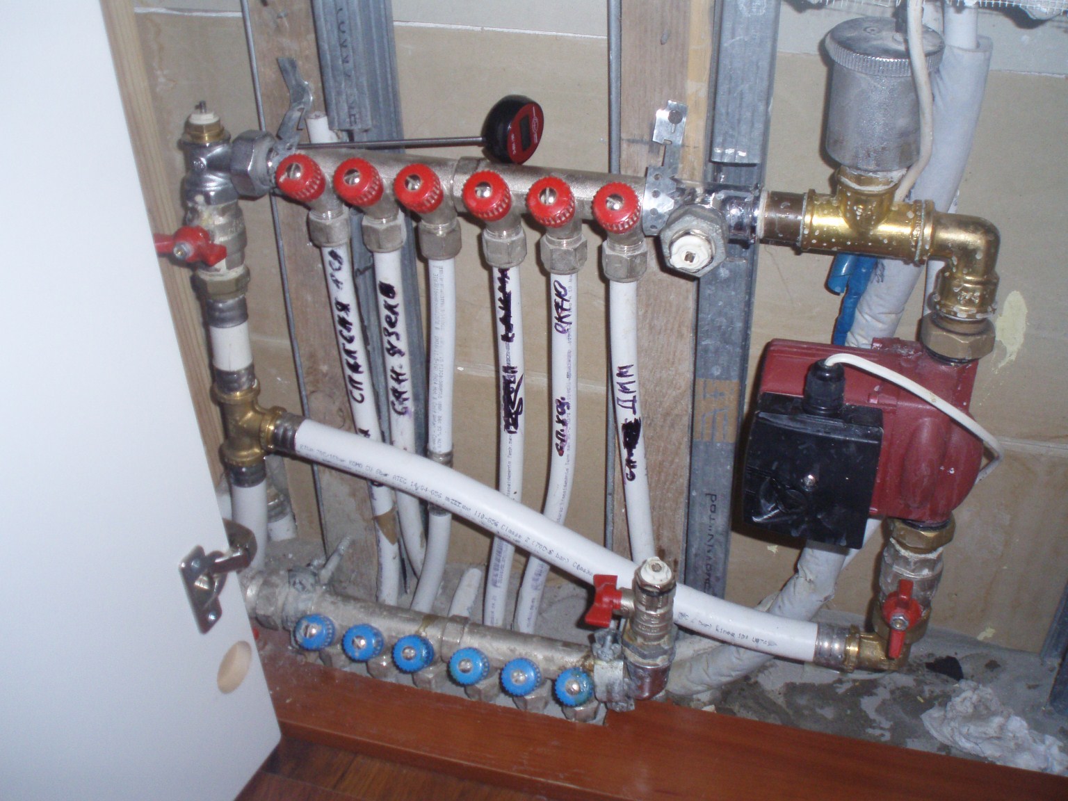

Плиз, подскажите как "вылечить" данный узел.:(
Трубы ТП чуть теплые, пока без стяжки. Как я понимаю, термоголовка установлена не правильно и подача сразу идет в обратку.:fool:
Причина в этом?

Нада перебрать этот хлам, поставить на подаче 3-х ходовик ESBE, затем насос и балка подачи, и маевский( выкинь автомат). Обратка: балка (слева маевский), пошли налево : тройник, обратный клапан с латунным штоком EVROPA и в обатку ушел. Тройник вверх пошел на 3-х ходовик. Настраивай по веткам руцями. На балку подачи накладной термостат на 65*С в разрыве на насос(вдруг заклинит 3х ход от херовой воды или хлама в воде). Почти всё.

Уважаемый IF1, Murava в посте №2 привёл действительно толковую ссылочку ею и стоит воспользоваться. Ну и на самом то деле, назначение насоса в любой рамке обвязки (смесительном узле) поддерживать постоянный проток в потребителе, независимо от положения трёхходового, двухходового, термоголовки и т.п. Посему, таки меняйте его месторасположение (пост №30), термоголовку ставьте на вход подачи, импульсную трубку, от термоголовки (что то я её не увидел на фото...) на коллектор обратки ну и всё остальное уже по фэншую (как говорит ув. Murova :) ). И если правильно подобраны насосы - оживёт Ваш тёплый пол....
P.S. Вот по ссылочке, sildymas.danfoss.com/PCMPDF/VVUDA102.swf Danfoss достаточно доходчиво показал....

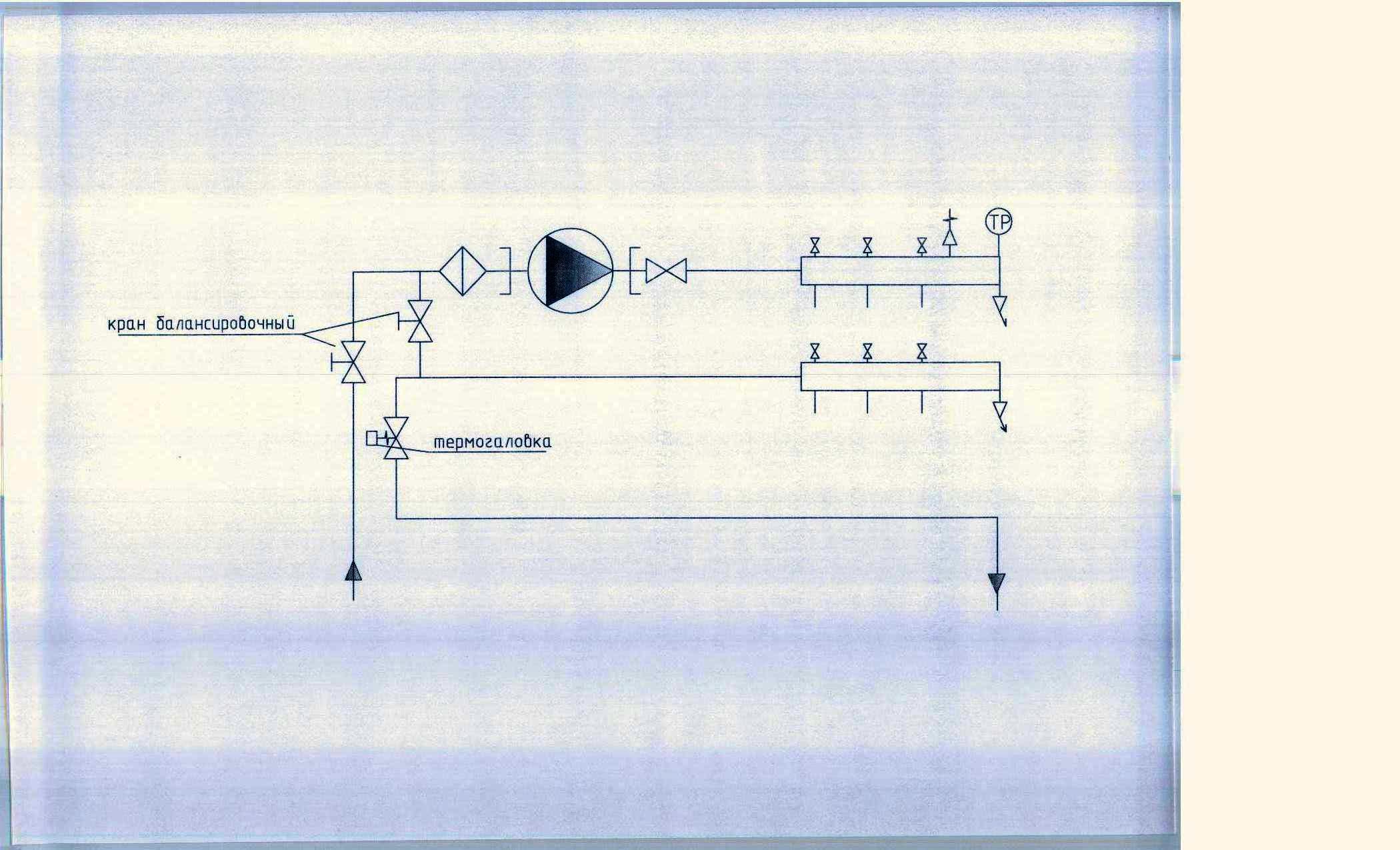

Привет форумчане!!! есть котёл, есть радиаторы 3 шт, есть тёпл.пол. 36 м2. В наличии есть насос и термостатический смесительный клапан VTA 322 (35-60 град.), обратный клапан, регулятор комнатной температуры TR 12. Как это всё увязать для нормальной работы радиаторов и ТП. есть фото
...Как вы думаете, рабочая?:)
Ответьте на вопрос (ну хотя-бы себе): что меряет термоголовка? И зачем там балансиры ...
Монтажники предлагают следующую схему.

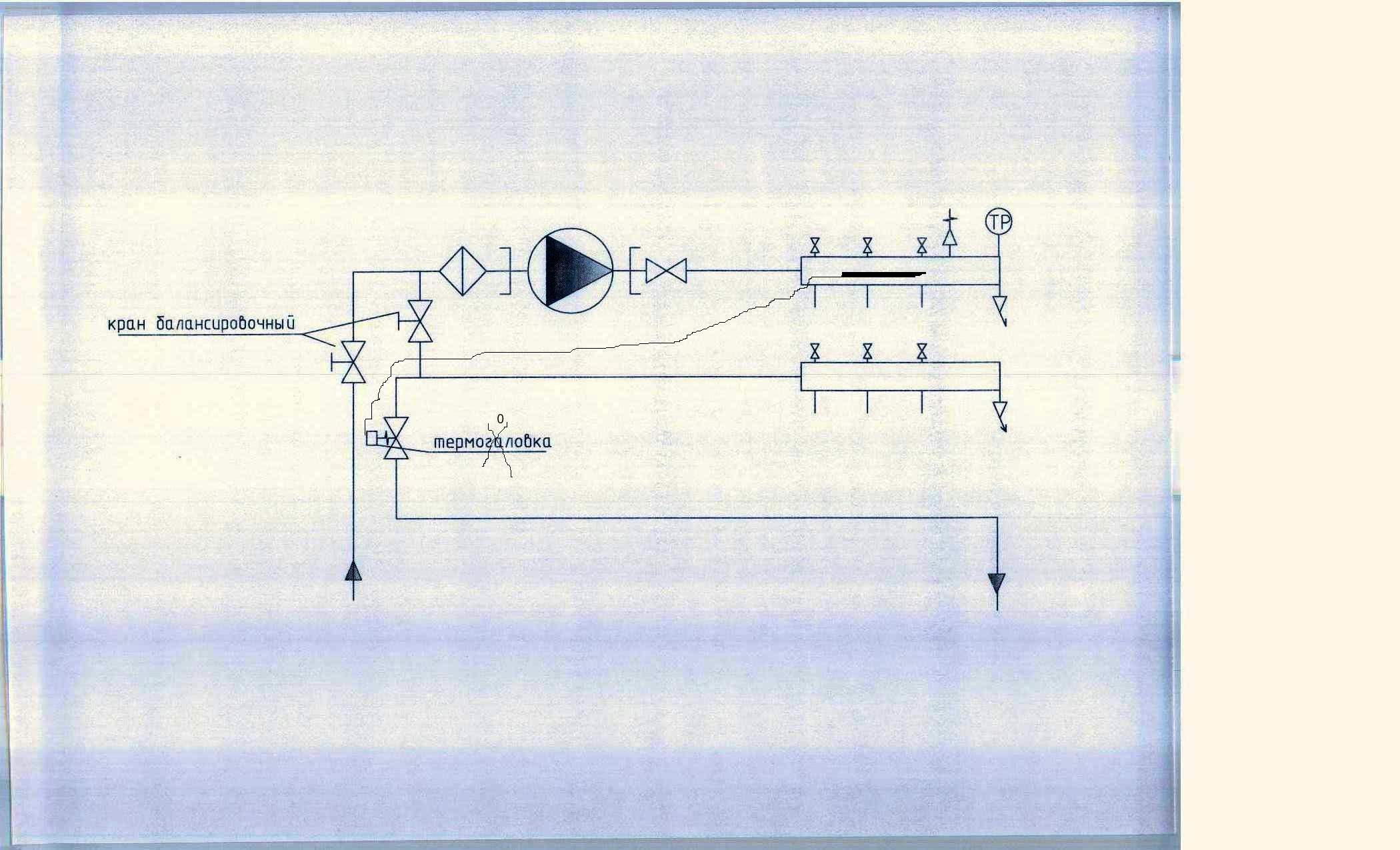

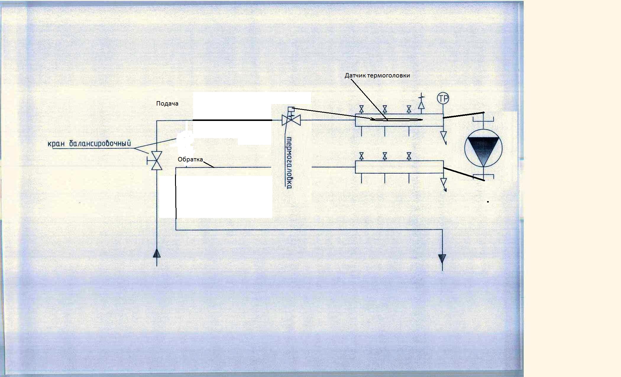

Как предлагают монтажники - работать не будет. Будет работать как во вложении...
P.S. Не рисовал воздушники, термомеры и т.п.
при условии ,что термоголовка с выносным датчиком,схема рабочая:)
Оба варианта рабочие.
Ещё интересует, что показано перед насосом, не совсем понял? Ромбик такой.... Это обратный клапан?
