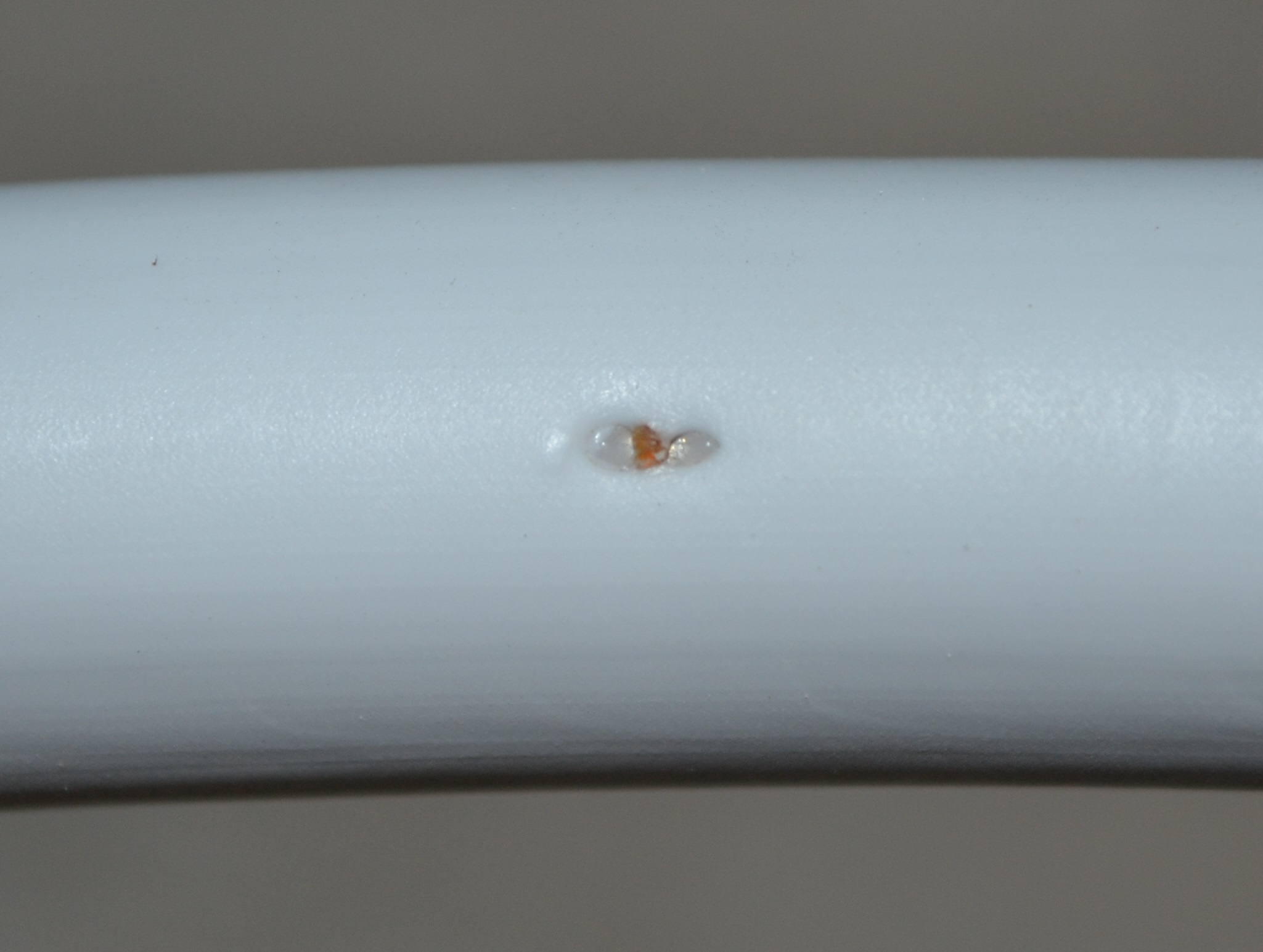

Вот уже прошло немало времени. Хочу отписаться по поводу моих труб для теплого пола (гросс пайп = grosspipe).
Никаких особых трудностей при укладке петель теплого пола не наблюдалось. Сам лично, без каких либо помощников (отцы помогали поднимать песок и цемент на этаж) сделал и залил теплые полы на 2 этажа (примерно 160 м2). Итого на это я отмотал 1 км и 100 метров этой самой трубы. Руки ноги целые )))
Также, я обвязал этими трубами свой самодельный тестовый солнечный коллектор - летом проверял стагнацию... - Трубы спокойно около недели выдержали температуру 126С при давлении 2 атм. Вся теплоизоляция с них стекла, оплавилась. Сами трубы осталась целой. Сейчас до сих пор в эксплуатации.

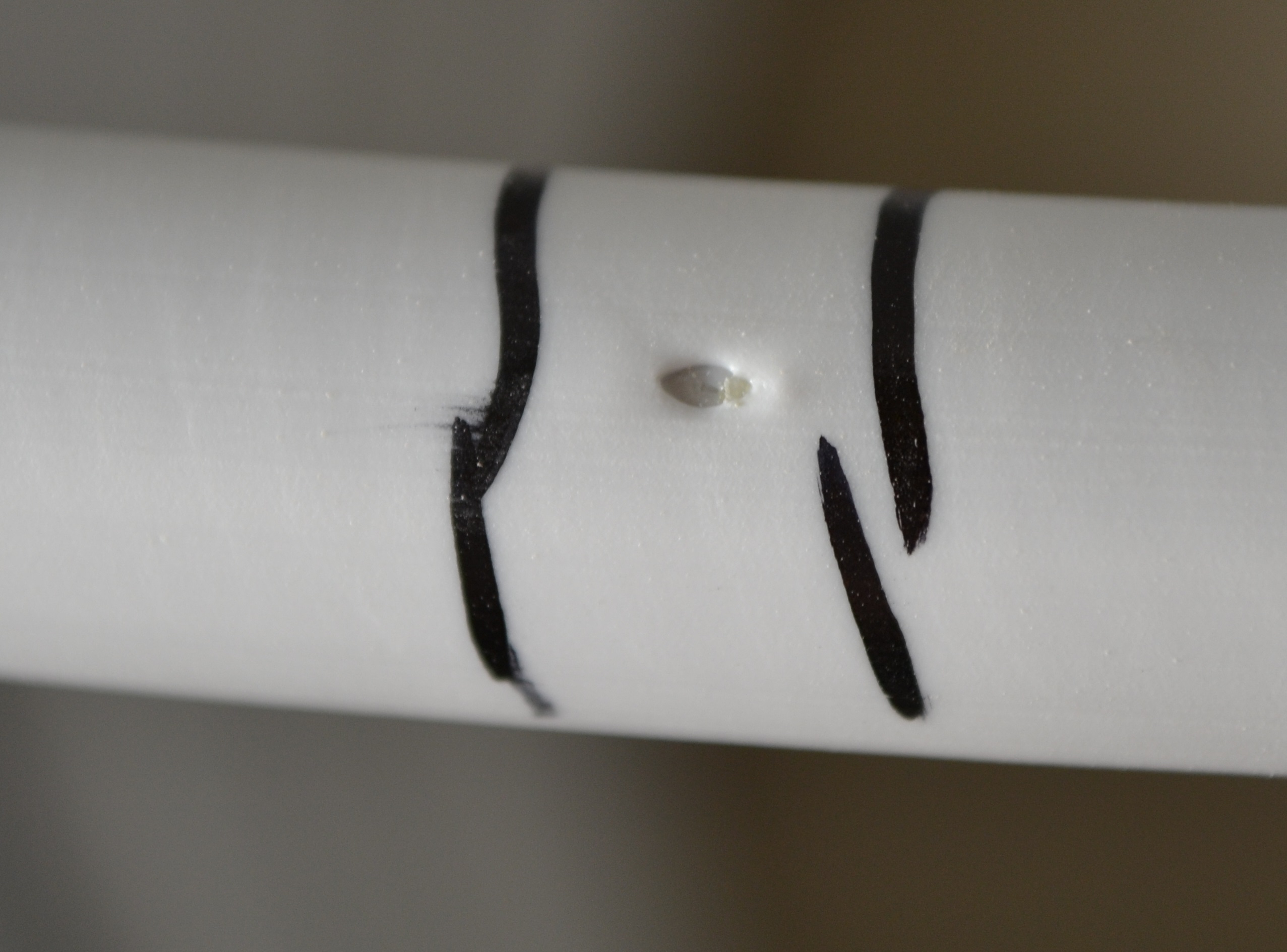

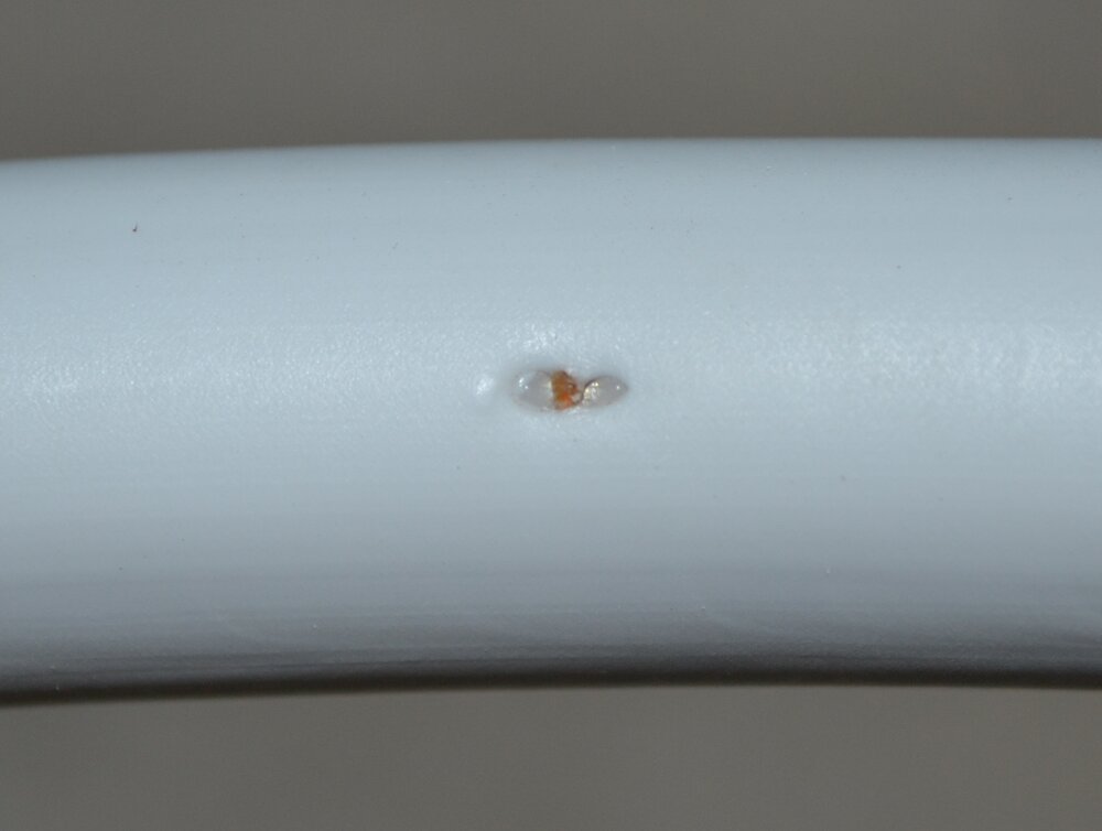

НО!!!! При укладке теплых полов был замечен криминал:
Что самое обидное - брак обнаружился когда я закончил намотку петли помещения, уже в паре метров от коллектора. Прошел год с тех пор, как я покупал эти трубы по звонку с завода. У меня не было ни чеков ни квитанций. Я позвонил на завод, отправил им фотки - они сказали что без проблем заменят любой кусок трубы или целую бухту, при условии, что старое я им отправлю обратно. Все доставки были за счет ГроссПайп.
Я смотал петлю назад, отправил им, где-то через неделю получил назад новые 70 метров. На вид они были совсем другие - внешняя оболочка PE была гладкой и глянцевой. Очень красивой :) Те трубы что у меня были изначально были довольно шероховатыми и матовыми (на фото это видно). Т.е видимо сейчас поменяли либо линию либо сырье.
