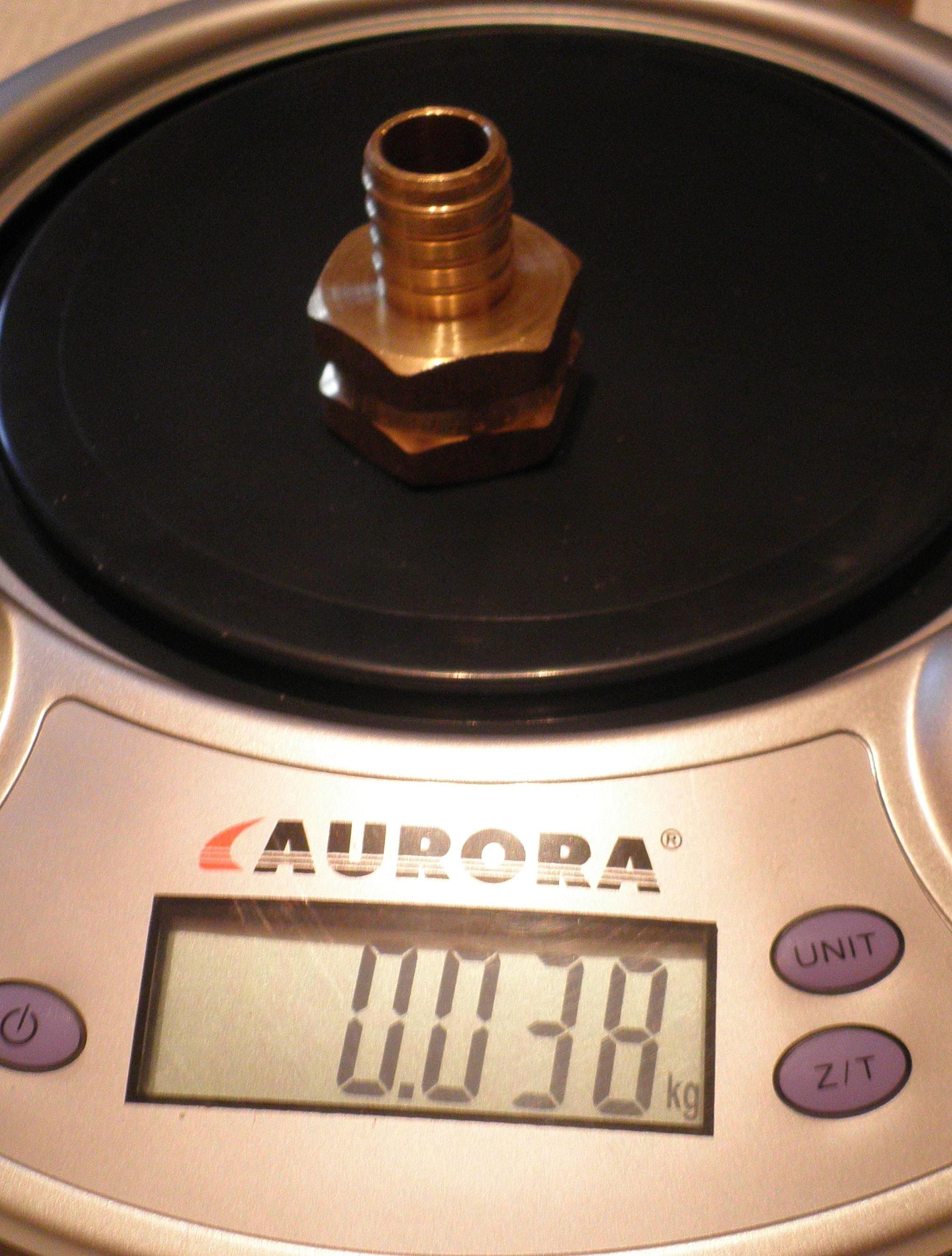

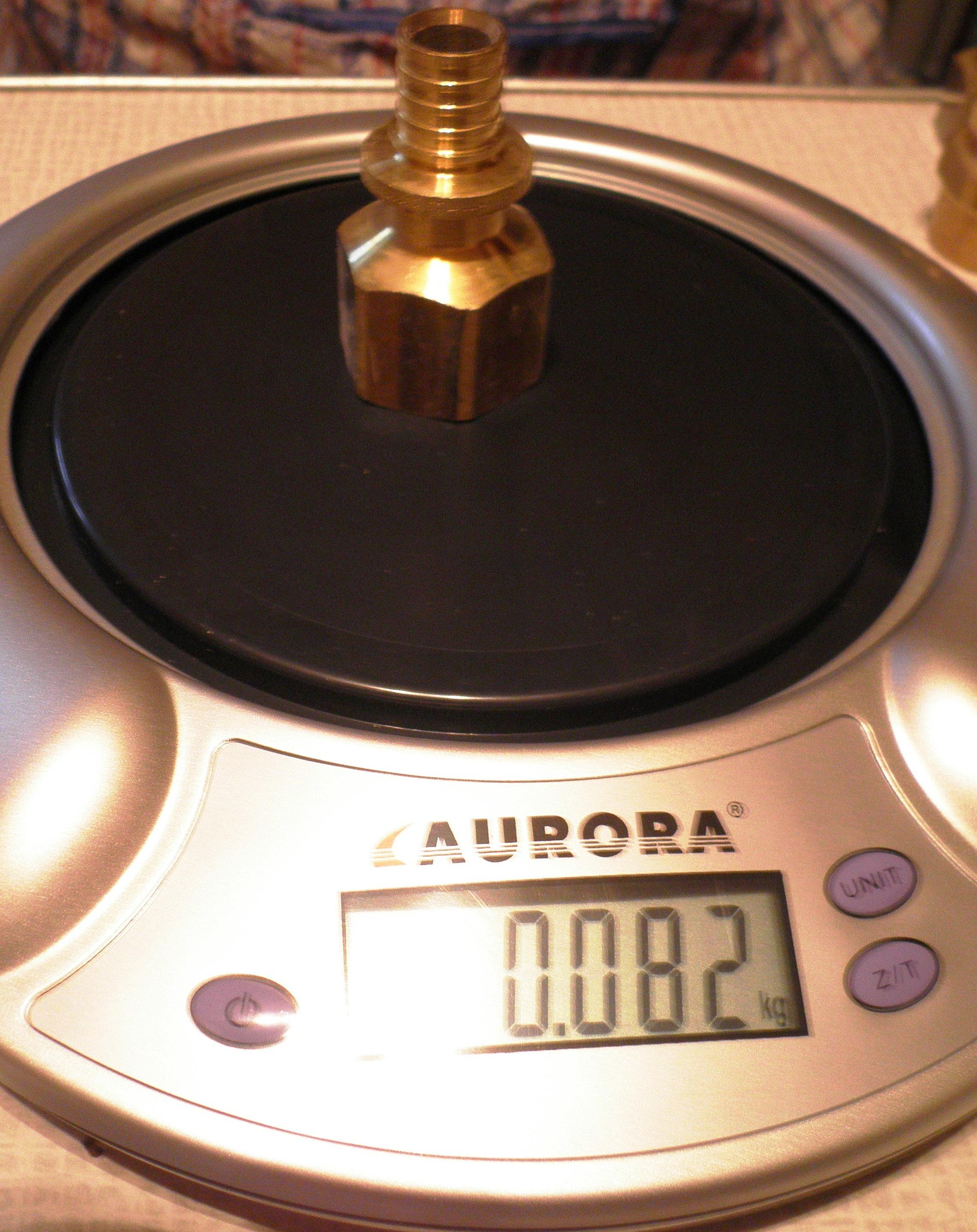

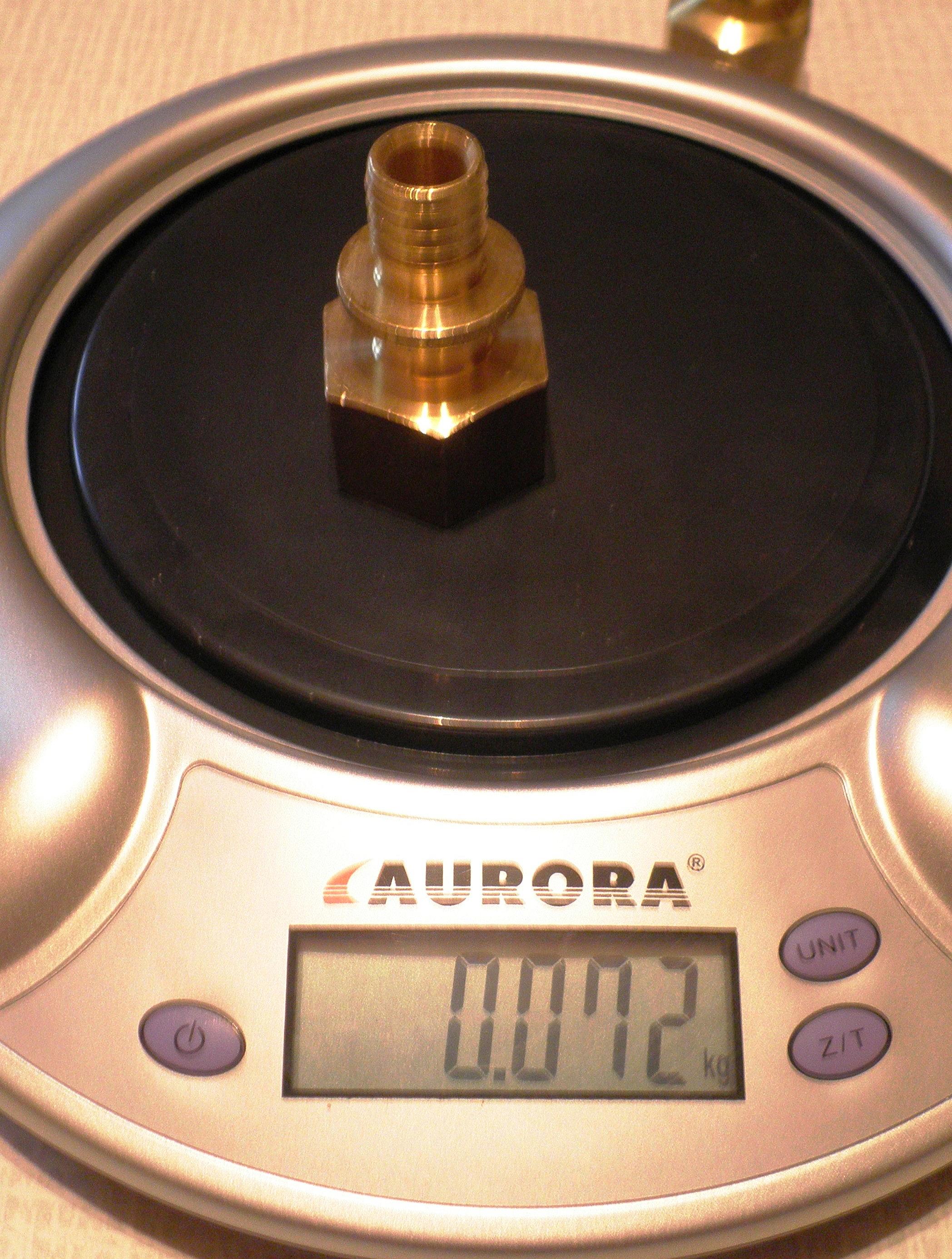

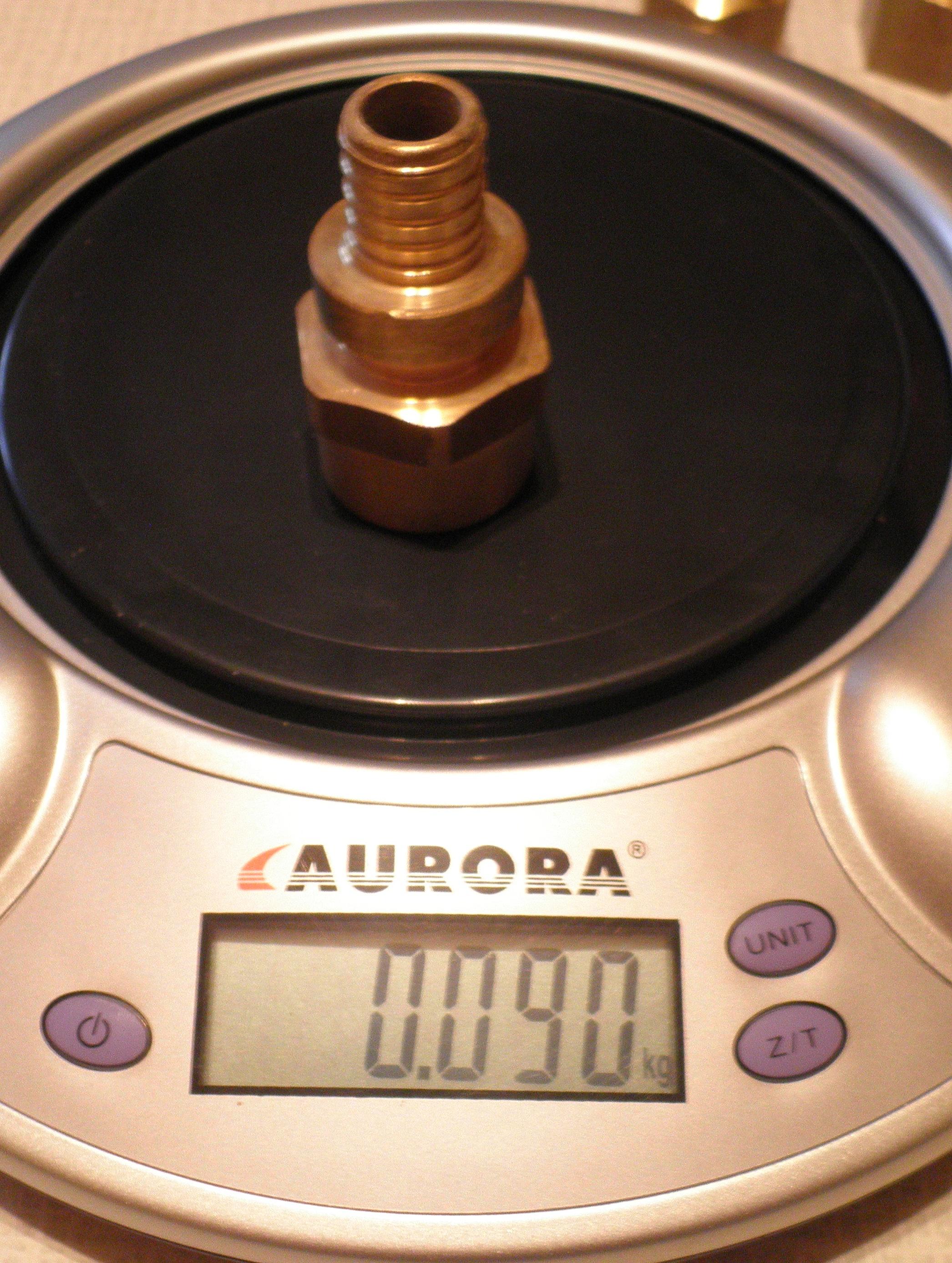

Как и обещал, по приезду с отдыха произвел испытания труб на соединениях Push.
В испытаниях принимали участие: Virsbo, Kan-therm, Rehau pink and stabil, Tece многослойная и с дифузионной защитой. На Barbi Gladiator не нашел трубы, на Golan резьбовых фитингов.
Используемый инструмент: кастрюля, плита, холодильник, опрессовщик Rotenberger малый, весь калибраторный и зажимной инструмент в оригинале.
Цель испытаний- определить воздействие пиковых температур на трубы и фитинги Push.

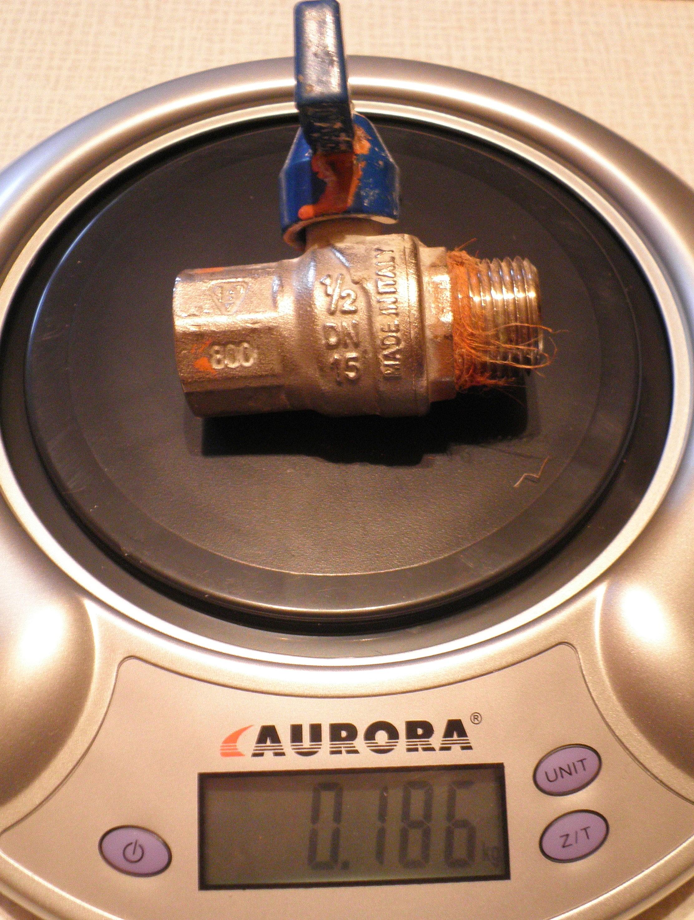

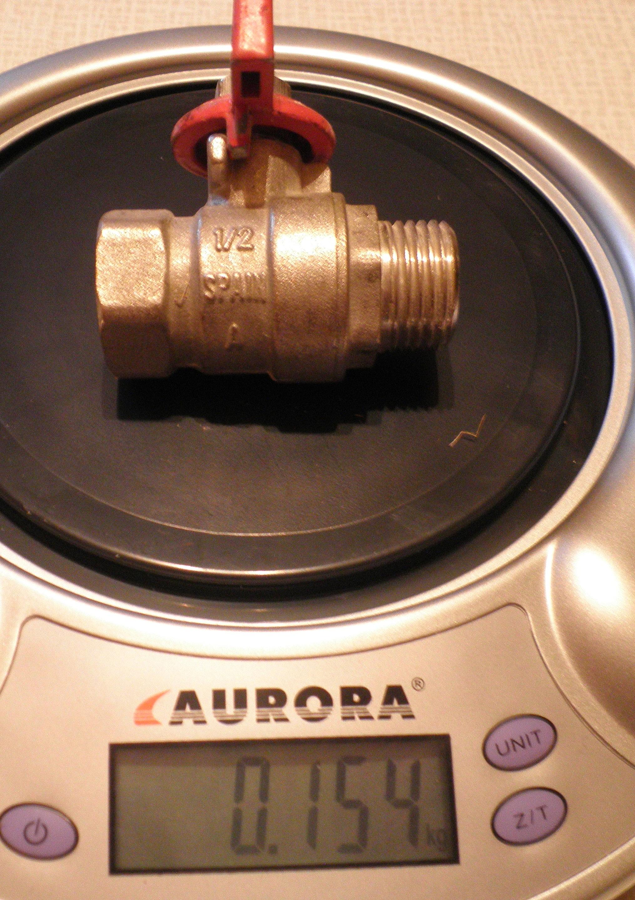

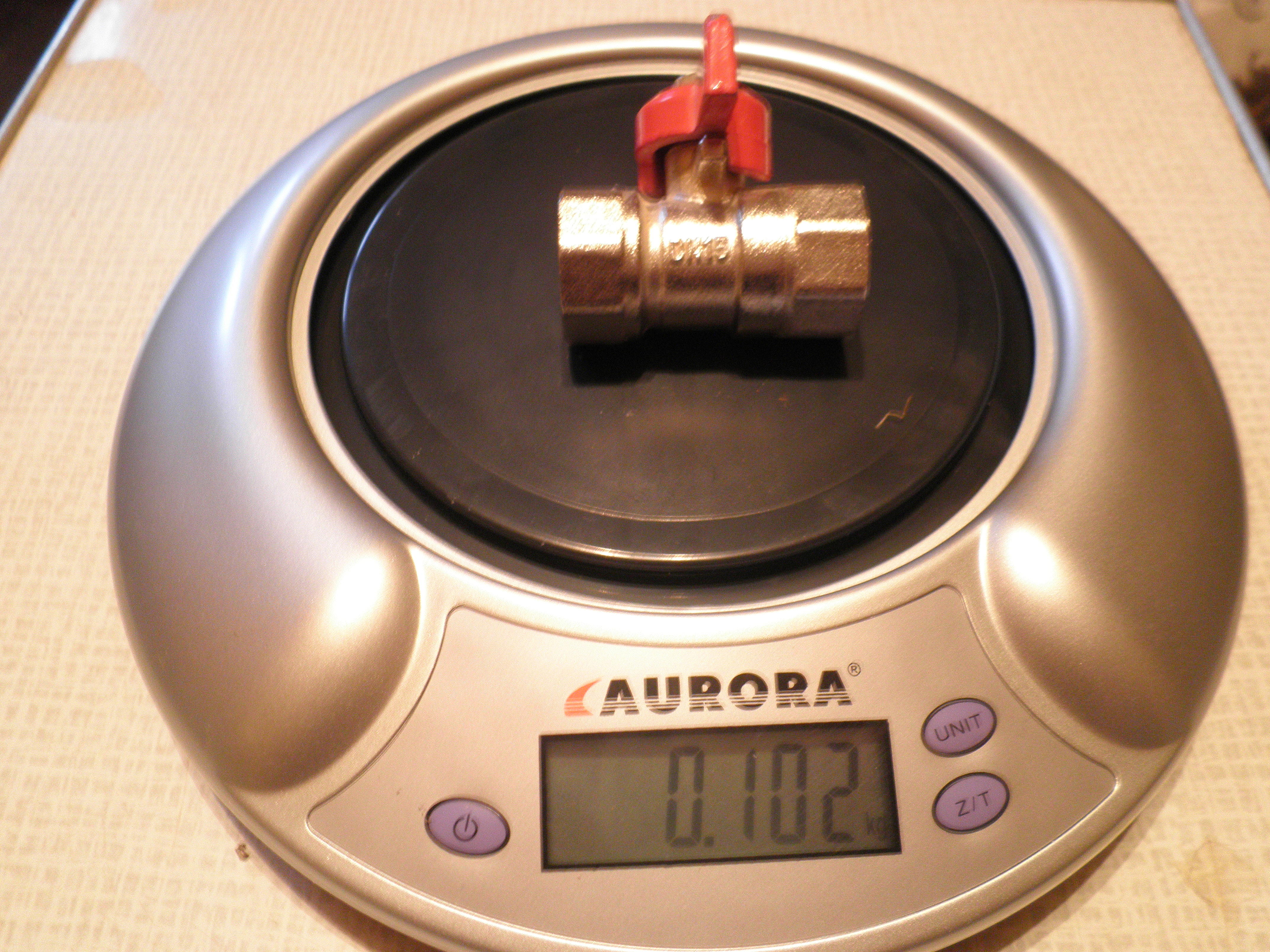

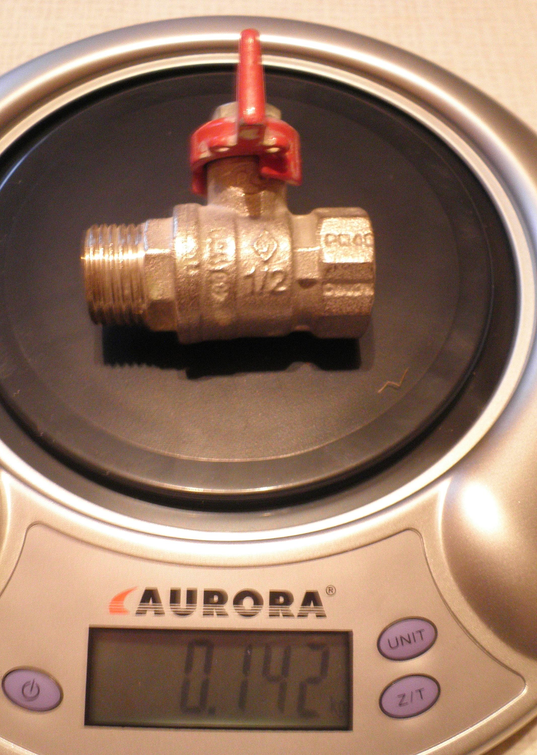

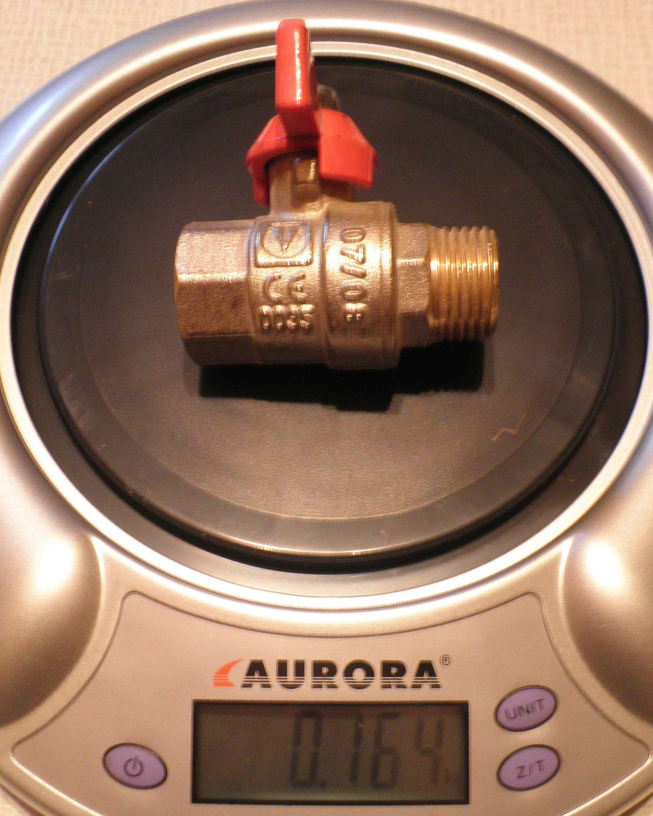

Краны брались из тех, которые валялись без дела, но так как они тоже принимали участие они тоже сфотографированы. Не участвовал только китаеза, явно плохого качества.
Все одинаковые фитинги были взвешены, результат на фото.
