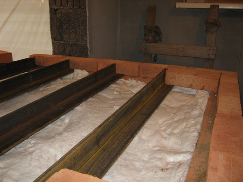

Seymur Опубліковано: 22 грудня 2010 Поділитись Опубліковано: 22 грудня 2010 (змінено) Добрый день, уважаемые форумчане! Подскажите, плиз, как перекрыть пролет в полтора кирпича? Печь колпаковая, топливник(шир. 1 кирп.) расширен на пол-кирпича для футеровки. Как перекрыть колпак? Уголки? Если да, то как. Сколько читал, везде пишут, что применение железа нежелательно из-за разной степени расширения с кирпичом. Помогите! Змінено 22 грудня 2010 користувачем Seymur Посилання на коментар Поділитися на інших сайтах More sharing options...

ОИК-4 Опубліковано: 23 грудня 2010 Поділитись Опубліковано: 23 грудня 2010 Вот так надо делать. Посилання на коментар Поділитися на інших сайтах More sharing options...
Seymur Опубліковано: 23 грудня 2010 Автор Поділитись Опубліковано: 23 грудня 2010 Вот так надо делать. Где-то так я себе и представлял... А как быть с раствором? Или на железо кирпичи ложить на сухую, с зазором? Я правильно понял? Посилання на коментар Поділитися на інших сайтах More sharing options...
ОИК-4 Опубліковано: 23 грудня 2010 Поділитись Опубліковано: 23 грудня 2010 С раствором все делается.Между шамотом и красным прослойку воздушную сделайте и проложи базальтовым картоном,он доступен,легко найти. Посилання на коментар Поділитися на інших сайтах More sharing options...

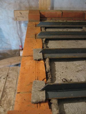

ОИК-4 Опубліковано: 23 грудня 2010 Поділитись Опубліковано: 23 грудня 2010 С каких он начнет расширяться,уголок не в пламени.Чтобы спалось спокойно концы уголка оберни базальтом. Посилання на коментар Поділитися на інших сайтах More sharing options...

ОИК-4 Опубліковано: 28 грудня 2010 Поділитись Опубліковано: 28 грудня 2010 Seymur, вам же уже сказали и показали на фото,ничего не раздвигает,под уголок снизу,между шамотом и красным кирпичем закладывается базальтовый картон либо другой теплоизолирующий и негорючий материал.Кончики уголка(специально для вас) оберните базальтом. Посилання на коментар Поділитися на інших сайтах More sharing options...

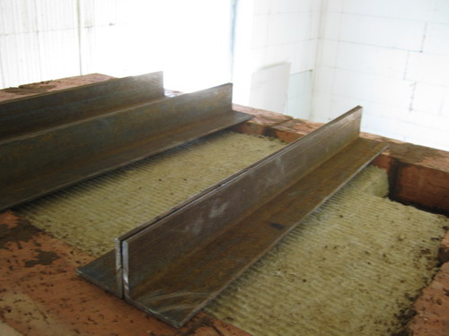

ОИК-4 Опубліковано: 28 грудня 2010 Поділитись Опубліковано: 28 грудня 2010 Базальт видели,щупали его? Весь уголок не обязательно оборачивать,вы боитесь расширения линейного т.е. вдлинну,значит закрываете торец.Уголок не укладывается в шов,смотрите на фото которое я раньше вывесил ,он укладывается либо на место отпиленного вдоль кирпича,либо в кирпиче делается вот такой вырез,как на фото снизу. 1 Посилання на коментар Поділитися на інших сайтах More sharing options...
Seymur Опубліковано: 28 грудня 2010 Автор Поділитись Опубліковано: 28 грудня 2010 Базальт видели,щупали его? Весь уголок не обязательно оборачивать,вы боитесь расширения линейного т.е. вдлинну,значит закрываете торец.Уголок не укладывается в шов,смотрите на фото которое я раньше вывесил ,он укладывается либо на место отпиленного вдоль кирпича,либо в кирпиче делается вот такой вырез,как на фото снизу. Все! Понял!:D На предыдущей фотке ближнюю ступеньку на месте отпиленого кирпича увидел, а дальнюю не разглядел! Теперь все стало на места. Спасиба, Илья! Посилання на коментар Поділитися на інших сайтах More sharing options...
