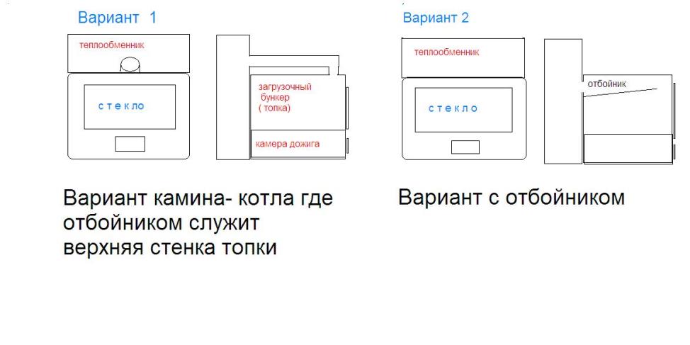

Vladimir1964 Опубліковано: 21 грудня 2010 Поділитись Опубліковано: 21 грудня 2010 Возникла идея совместить в одном приборе камин и котел. В режиме "камин" будет клаасическое сжигание дров с пламенем . В режиме "котел" прибор должен работать как пиролизный котел. Интересуюсь мнением специалистов. Посилання на коментар Поділитися на інших сайтах More sharing options...
salix Опубліковано: 22 грудня 2010 Поділитись Опубліковано: 22 грудня 2010 Возникла идея совместить в одном приборе камин и котел. В режиме "камин" будет клаасическое сжигание дров с пламенем . В режиме "котел" прибор должен работать как пиролизный котел. Интересуюсь мнением специалистов. Что вы понимаете под режимом камин ? Это открытый камин или топливник со стеклянной дверцой? Пиролиз проходит при нагреве топлива без доступа воздуха. Для этого должна быть отдельная камера? Посилання на коментар Поділитися на інших сайтах More sharing options...
Vladimir1964 Опубліковано: 22 грудня 2010 Автор Поділитись Опубліковано: 22 грудня 2010 Что вы понимаете под режимом камин ? Это открытый камин или топливник со стеклянной дверцой? Пиролиз проходит при нагреве топлива без доступа воздуха. Для этого должна быть отдельная камера? Под режимом "камин" планируется сжигание дров в топливнике с пламенем,созирцая сие через стекло на дверцах.Планируется топливник со стеклянной дверцой. Для пиролиза будет отдельная камера дожига. В принципе все остальное планируется взять из лучших аналогов пиролизных котлов. Посилання на коментар Поділитися на інших сайтах More sharing options...
