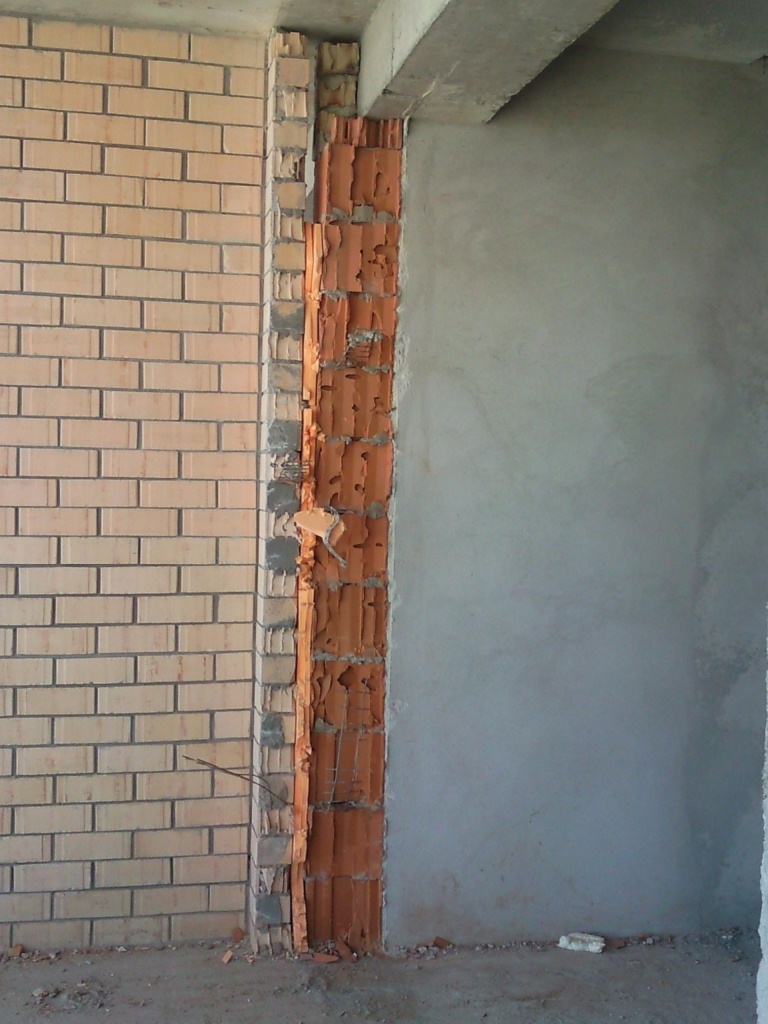

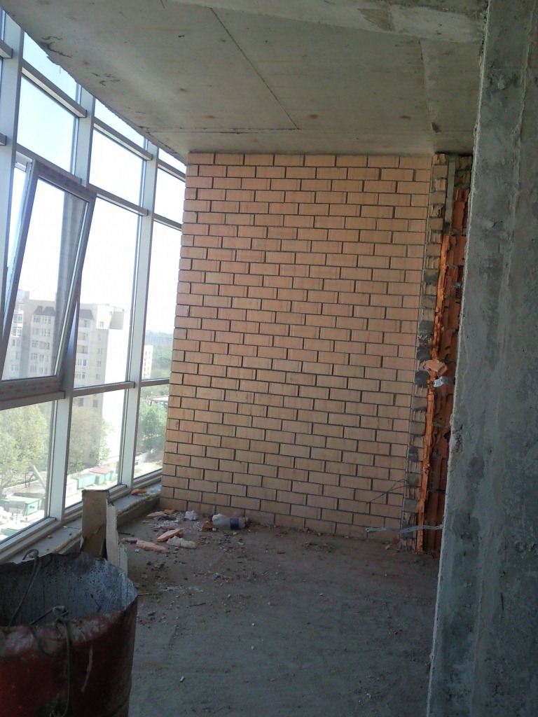

ksv_ Опубліковано: 21 грудня 2010 Автор Поділитись Опубліковано: 21 грудня 2010 Вот наваял тут! Если ВВГ то думаю так пустить проще и надежней! Если смысл закладывать освещение - итак щиток уже полон гофр с низу будет - щиток АВВ на 24 Если по потолку свет - при входе в кухню будет гипсокартон и над телевизором в зале тоже - чтобы сделать потолок прямоугольных под натяжные потолки! Не проблема для гипсокартонщиков?Final_Razvodka Provodk.pdf Посилання на коментар Поділитися на інших сайтах More sharing options...

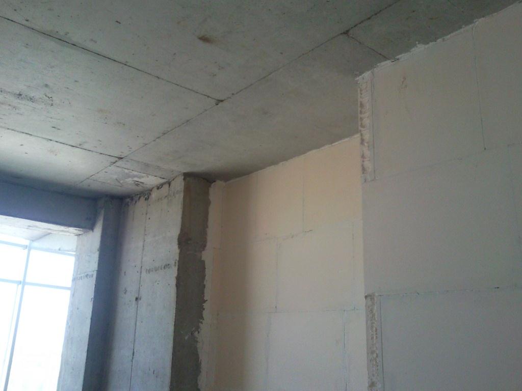

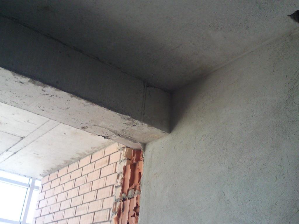

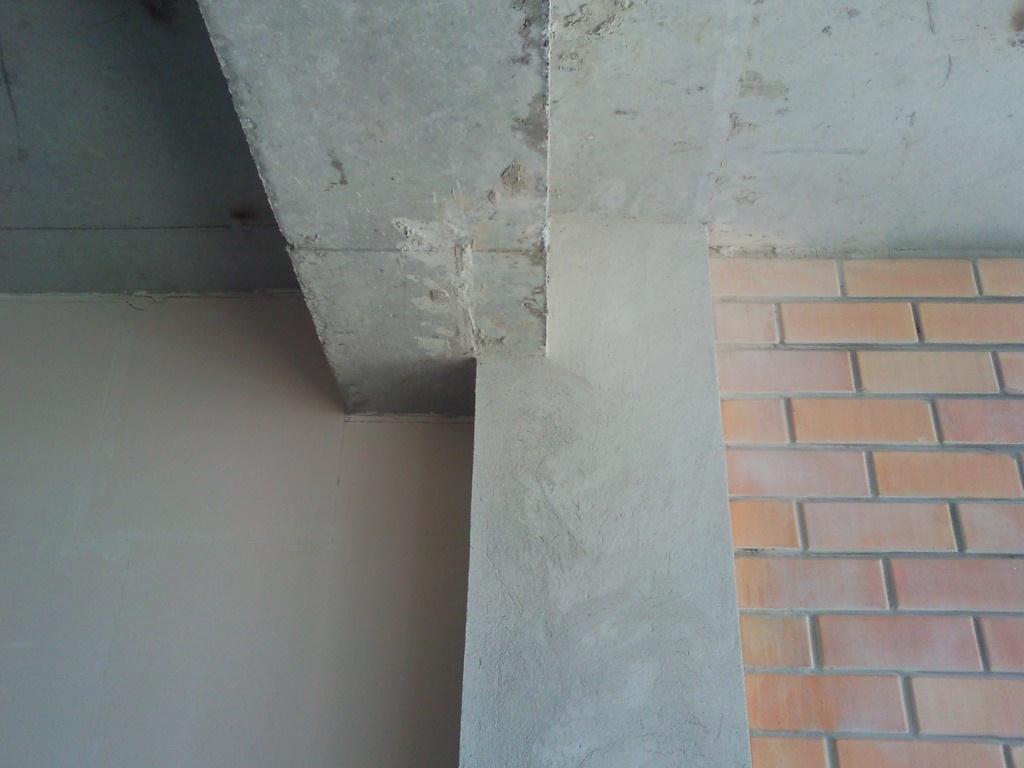

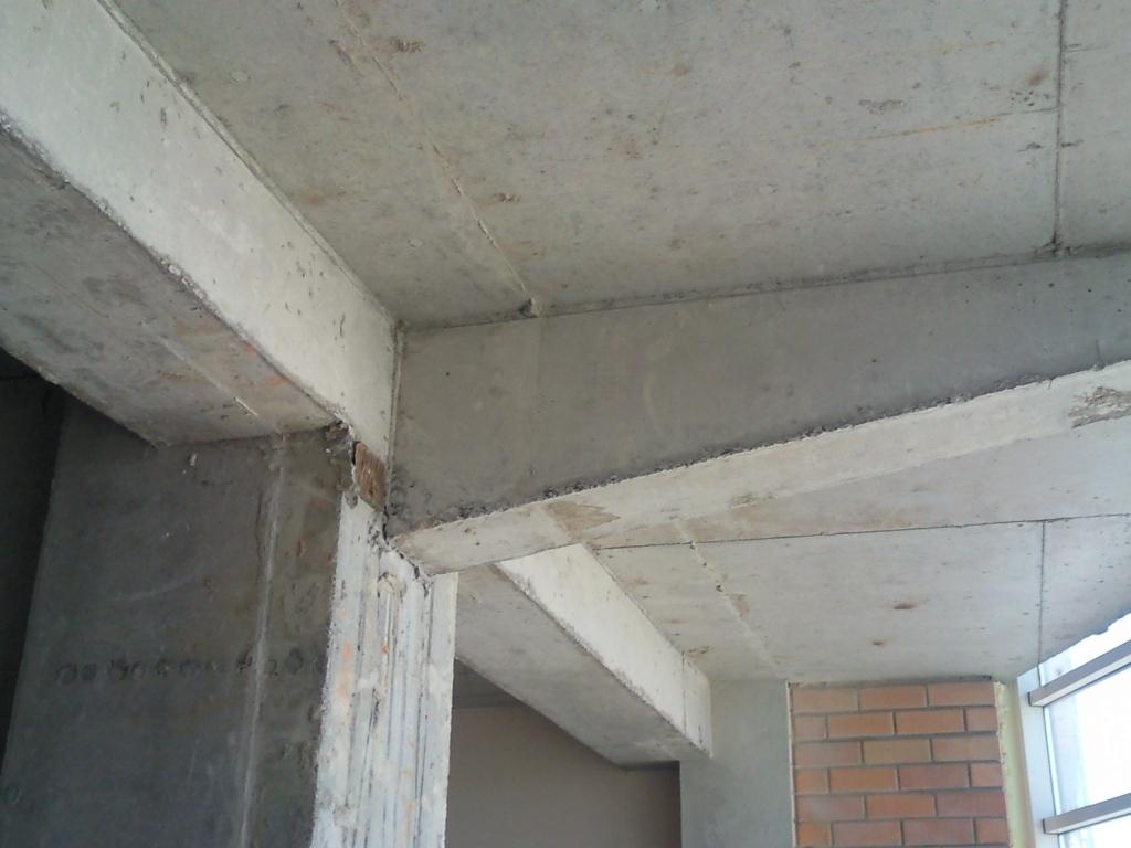

ksv_ Опубліковано: 21 грудня 2010 Автор Поділитись Опубліковано: 21 грудня 2010 Для более наглядной картины вот серия снимков! Посилання на коментар Поділитися на інших сайтах More sharing options...
ksv_ Опубліковано: 21 грудня 2010 Автор Поділитись Опубліковано: 21 грудня 2010 Еще вопрос по розеткам!!! Стена между залом и спальней из ПГП 8см - возможно ли запитать / повставить двусторонние розетки за зал и спальню!??? Посилання на коментар Поділитися на інших сайтах More sharing options...
engeneer Опубліковано: 21 грудня 2010 Поділитись Опубліковано: 21 грудня 2010 Какова система проходных розеток на пример! Здесь все подробно описано Стена между залом и спальней из ПГП 8см - возможно ли запитать / повставить двусторонние розетки за зал и спальню!??? - глубина коробочки (35-40 мм) позволит поставить розетки с двух сторон в одно отверстие Если по потолку свет - Не проблема для гипсокартонщиков? не проблема, прокладывается элементарно Посилання на коментар Поділитися на інших сайтах More sharing options...
