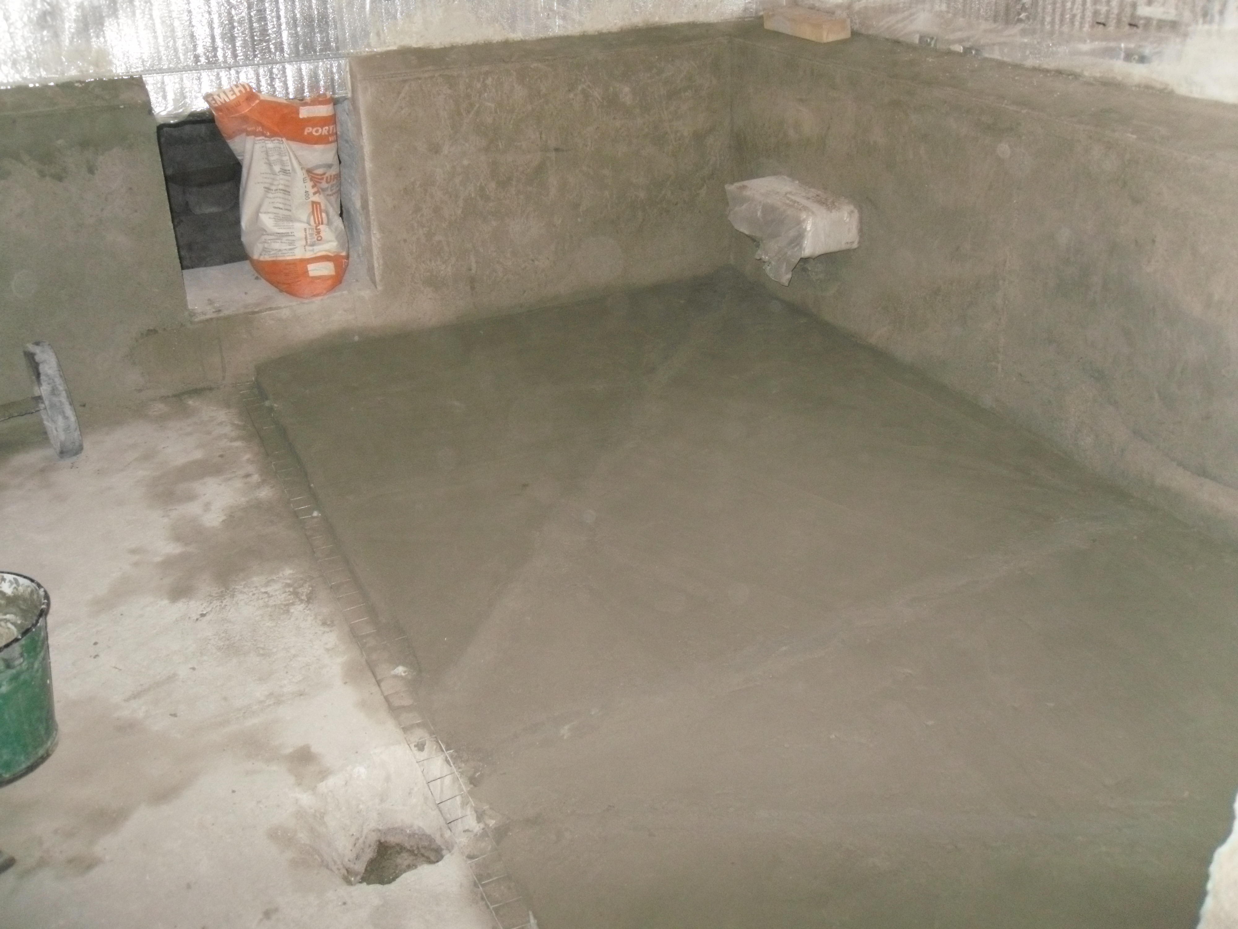

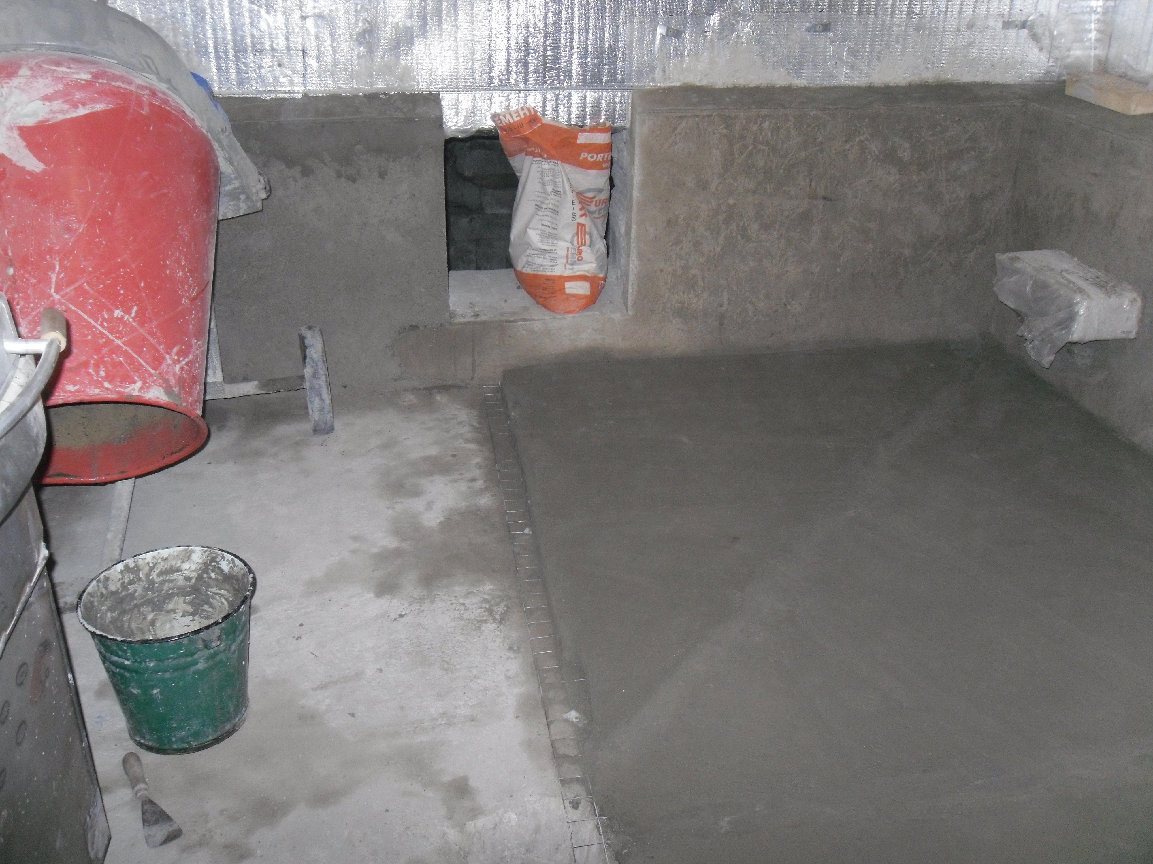

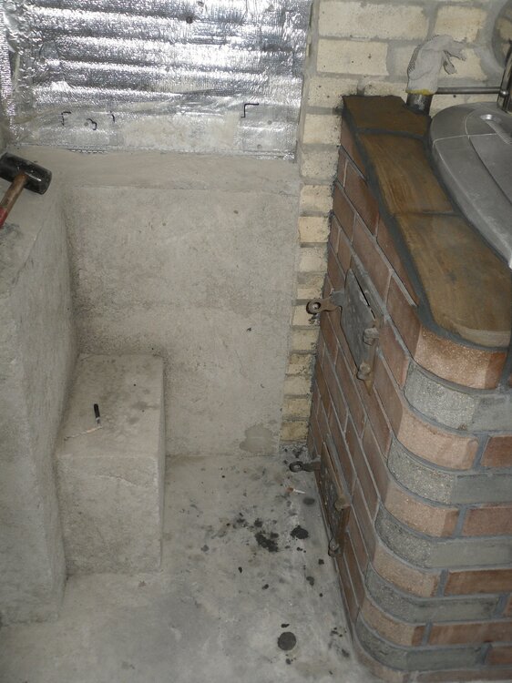

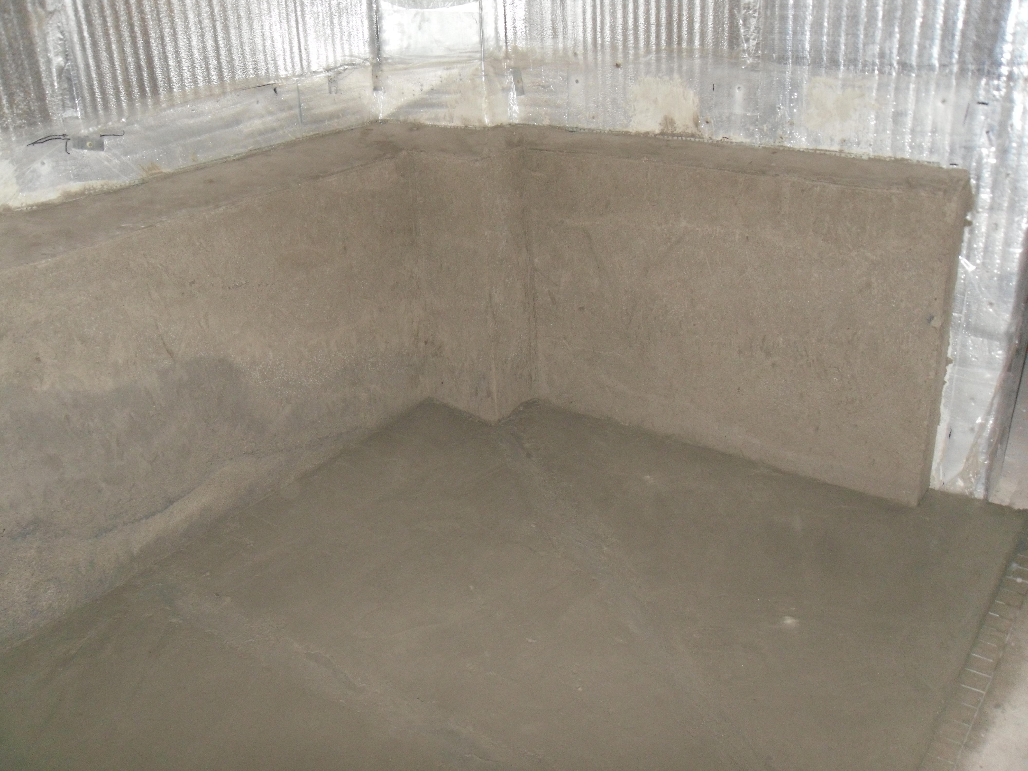

Александр с Донецка Опубліковано: 20 грудня 2010 Поділитись Опубліковано: 20 грудня 2010 Уважаемые форумчане и спецы по внутреним отделкам .Вот дешел черед до плинтусов и полов в парилке. Плинтуса были отлиты по стене для гидробарьера с граншлака+песок+цемент 5+3+1. Полы налиты на металлическу сетку по уклонам к трапу. Оппалубка была с ОСВ и ее немного повело до 2см. Не хочется делать горбатого ведь для себя любимого делается. Перед укладкой кафеля стоило бы стены выровнять под уровень.Но тут становиться вопрос чем. Тк материал пористый те тот же шлакоблок и к тому же помещение будет постоянно сырым, становиться вопрос чем грунтовать и штукатурить и на что ложить кафель или керамогранит. В начале думал прогрунтовать СТ-17 и отштукатурить СТ-29 и кафель на СТ-117. Но что то грызут сомнения. Успокойте что я прав или направьте на путь истинный. Вот так это выглядит. Посилання на коментар Поділитися на інших сайтах More sharing options...
Masterovoj Опубліковано: 21 грудня 2010 Поділитись Опубліковано: 21 грудня 2010 Да в общем и целом,где то так.По шлаку сеточку-бы набить,Ну и клей (СМ117-наверное)ну или любой флекс,и то,только по полу и плинтусам,стены можно и 11-м(если керамика).Затирка 40-вка.Перваую плитка по полу,режем по диагонали,крест-накрест.В середине,по размеру трапа,сечем уголки.Ее кладем первой,и от нее пляшем. Удачи. 1 Посилання на коментар Поділитися на інших сайтах More sharing options...
gospel Опубліковано: 24 грудня 2010 Поділитись Опубліковано: 24 грудня 2010 (змінено) Грунтовка типа Бетоконтакт обязательно Сетка металическая - не обязательно Штукатурка типа Силтек ПМ-11 Кнауф МП Ляйхт цемент Гидроизоляция либо однокомпонентная готовая, либо двухкомпонентная Клей типа Церезит СМ-17, Марей Керафлкес Только это все не имеет смысла... Змінено 24 грудня 2010 користувачем gospel 1 Посилання на коментар Поділитися на інших сайтах More sharing options...

Александр с Донецка Опубліковано: 27 грудня 2010 Автор Поділитись Опубліковано: 27 грудня 2010 Вот на счет сетки все таки сомнения берут, нужна ли она там, высота плинтуса 75см. Тк мы грунтовкой, я так понимаю уменьшим пористость материала, те с губки сделаем менее пористый материал, который оштукатурим церазитом и на верх уже плитку. Сомнениния были даже больше в том не стоит ли применять материалы для влажных помещений те с № 60 или 80 ,а не 29 и 17. Посилання на коментар Поділитися на інших сайтах More sharing options...

gospel Опубліковано: 27 грудня 2010 Поділитись Опубліковано: 27 грудня 2010 Вот на счет сетки все таки сомнения берут, нужна ли она там, высота плинтуса 75см. Тк мы грунтовкой, я так понимаю уменьшим пористость материала, те с губки сделаем менее пористый материал, который оштукатурим церазитом и на верх уже плитку. Сомнениния были даже больше в том не стоит ли применять материалы для влажных помещений те с № 60 или 80 ,а не 29 и 17. Это же не бассейн наполненный водой, хорошая затирка (Sopro? MAPEI) все решает. Посилання на коментар Поділитися на інших сайтах More sharing options...

Александр с Донецка Опубліковано: 27 грудня 2010 Автор Поділитись Опубліковано: 27 грудня 2010 Это же не бассейн наполненный водой, хорошая затирка (Sopro? MAPEI) все решает. Не бассейн, но и не сауна. Вода будет лится как со шланга так и с тазиков и шаек, те влажность 100%. Конечно просыхать после парения будет, но во время парения сырости хватает ;) Посилання на коментар Поділитися на інших сайтах More sharing options...
gospel Опубліковано: 27 грудня 2010 Поділитись Опубліковано: 27 грудня 2010 Не бассейн, но и не сауна. Вода будет лится как со шланга так и с тазиков и шаек, те влажность 100%. Конечно просыхать после парения будет, но во время парения сырости хватает ;) Хорошая затирка не даст воде проникать в стены. Рекомендую Ultraklor MAPEI или Sopro Saphir. На стены однокомпонентную гидроизоляцию типа Mapegum MAPEI 1 Посилання на коментар Поділитися на інших сайтах More sharing options...
Александр с Донецка Опубліковано: 28 грудня 2010 Автор Поділитись Опубліковано: 28 грудня 2010 gospel гидроизоляция по штукатурке, а потом кафель, Я тебя правильно понял? Посилання на коментар Поділитися на інших сайтах More sharing options...
gospel Опубліковано: 28 грудня 2010 Поділитись Опубліковано: 28 грудня 2010 gospel гидроизоляция по штукатурке, а потом кафель, Я тебя правильно понял? Да, все правильно Посилання на коментар Поділитися на інших сайтах More sharing options...
