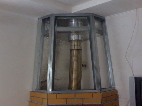

Я взял парок фаерсляб 30мм (аналог фаеррок) и положил в два слоя. профиль использовал CW75.
Фаейрок взял там же где и топку:) - в Каминном дворе. Цена ниже чем в Эпицентре.
ggaga, а профиля зачем? Я планирую приклеить к стене на клей.
Мне показалось так удобнее и надежнее. Да и клей специальный недешев.
Вот у меня так получилось
