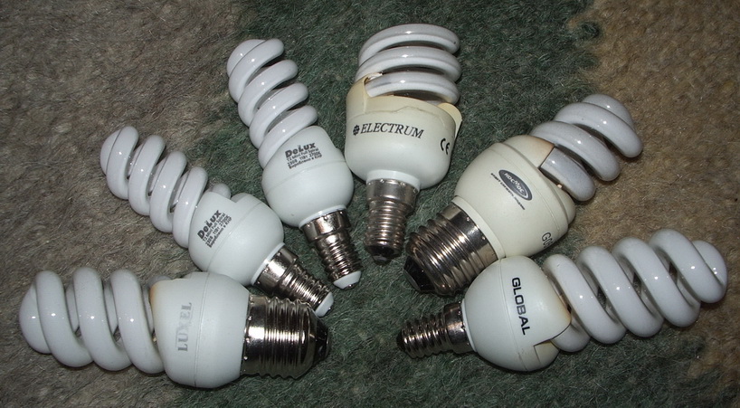

engeneer Опубліковано: 17 березня 2012 Поділитись Опубліковано: 17 березня 2012 Не поленился - сфотографировал годовой "урожай" в городской квартире. Эти марки лучше не покупать. 2 Посилання на коментар Поділитися на інших сайтах More sharing options...
Vit3f Опубліковано: 17 березня 2012 Поділитись Опубліковано: 17 березня 2012 Не поленился - сфотографировал годовой "урожай" в городской квартире. Эти марки лучше не покупать. Печально, а если учесть то что у нас отсутствует утилизация, то печальней в двойне... Дома стоит сейчас 10 энергосберегаек, перегорят вернусь на обычные накальные по двум причинам: снижения счета за электричество не произошло (наверно чай стал чаще пить, пора электрочайник выкинуть и перейти на старого газового свистуна), вторая причина более важная - экологическая безопасность сего девайса после окончания его службы. Посилання на коментар Поділитися на інших сайтах More sharing options...

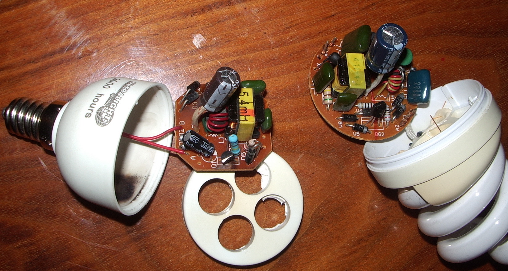

Нинь ХАО Опубліковано: 19 березня 2012 Поділитись Опубліковано: 19 березня 2012 Не поленился - сфотографировал годовой "урожай" в городской квартире. Эти марки лучше не покупать. Большая часть со следами перегрева, значит схемотехника *овно! DeLUX - по виду не перегреты и цоколь с терморазрывом для защиты от прикипания к патрону - можно фото балласта с двух сторон? Похоже что просто конденсатор высоковольтный "высох" если это все и схема на микросхемах, а не на двух транзисторах то замена конденсатора обойдется в пару гривен... Посилання на коментар Поділитися на інших сайтах More sharing options...

engeneer Опубліковано: 19 березня 2012 Поділитись Опубліковано: 19 березня 2012 можно фото балласта с двух сторон? Похоже что просто конденсатор высоковольтный "высох" если это все и схема на микросхемах, а не на двух транзисторах то замена конденсатора обойдется в пару гривен...Фото DeLux быстро не обещаю: "букет" снимал в городской квартире. По случаю, сделаю и выложу. Сфотографировал то, что было под руками: мирно почившая Volta и торжественно отсалютовавший Ultralight с гордой надписью "3000 часов" - ни одна из трех таких ламп не проработала и полугода в ночном режиме. 2 Посилання на коментар Поділитися на інших сайтах More sharing options...

рыбак Опубліковано: 24 березня 2012 Поділитись Опубліковано: 24 березня 2012 Большая часть со следами перегрева, значит схемотехника *овно! DeLUX - по виду не перегреты и цоколь с терморазрывом для защиты от прикипания к патрону - можно фото балласта с двух сторон? Похоже что просто конденсатор высоковольтный "высох" если это все и схема на микросхемах, а не на двух транзисторах то замена конденсатора обойдется в пару гривен... По виду Делюксы вылетели самые первые , возможно и в течении нескольких недель.Вообще делюкс-фуфло редкое.имхо. Это я не только как пользователь говорю, мы торгуем светотехникой уже лет 9. Бывало из 10 штук -8 в течении недели возвращают. Отказались от них . Посилання на коментар Поділитися на інших сайтах More sharing options...

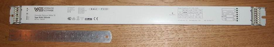

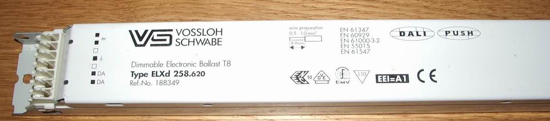

engeneer Опубліковано: 29 березня 2012 Поділитись Опубліковано: 29 березня 2012 Зато очень жалею, что упустил кучку диммируемых балластов от VS и линейные лампы 9хх температуры, это принципиально другой класс. С одного объекта осталось пару балластов 2х58 с управлением по DALI - если подходят, о цене договоримся. Реостаты DALI, правда, пока экзотика, но, скажем, у Gira и Jung такие механизмы уже есть. Посилання на коментар Поділитися на інших сайтах More sharing options...
