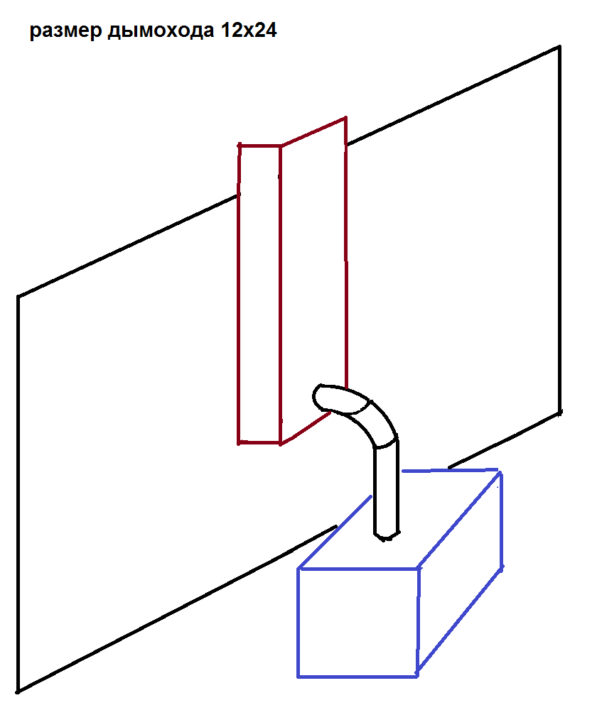

есть коробка 2 эт, с дверью и окнами, крыша на 2м мансардном этаже не утеплена.
подскожите, что в моём варианте лучше, чтоб потихоньку протапливать дом от сырости, на 1м эт вообще коток, ну и какие то внутренние работы делать?
есть дымоход в стене 12х24
1. поставить буржуйку в этот дымоход?
2. вместо буржуйки поставить печь для бани, с расчетом потом применить в бане, какую рекомендуете? :
-Каменка Buller ПКС панорама
-«Русь» 18
-Печь-каменка Kalvis - PR2(4)
-Печи банные "Суховей" з-д "Ферингер""Золотое Сечение М"
тоже в дымоход из кирпича
3. сразу строить камин-грубку?
и можно ли её строить зимой в холодном помещении?

думаю взять такую печь
Печь-каменка ПКС 04 КОМПАНИИ «НОВАСЛАВ»
Объем парилки, м3 26
Высота, мм 790
Ширина, мм 450
Глубина, мм 870
Выносная топка, мм 200
Вес каменки, кг 100
кто что думает об этой печке?
на каком уровне пробивать отверстие в кирпичной трубе дымохода?

Отверстие не ниже 2м. Каменку выбирайте сами, мои предпочтения личные и субъективные. Я специализируюсь на традиционных печах.
