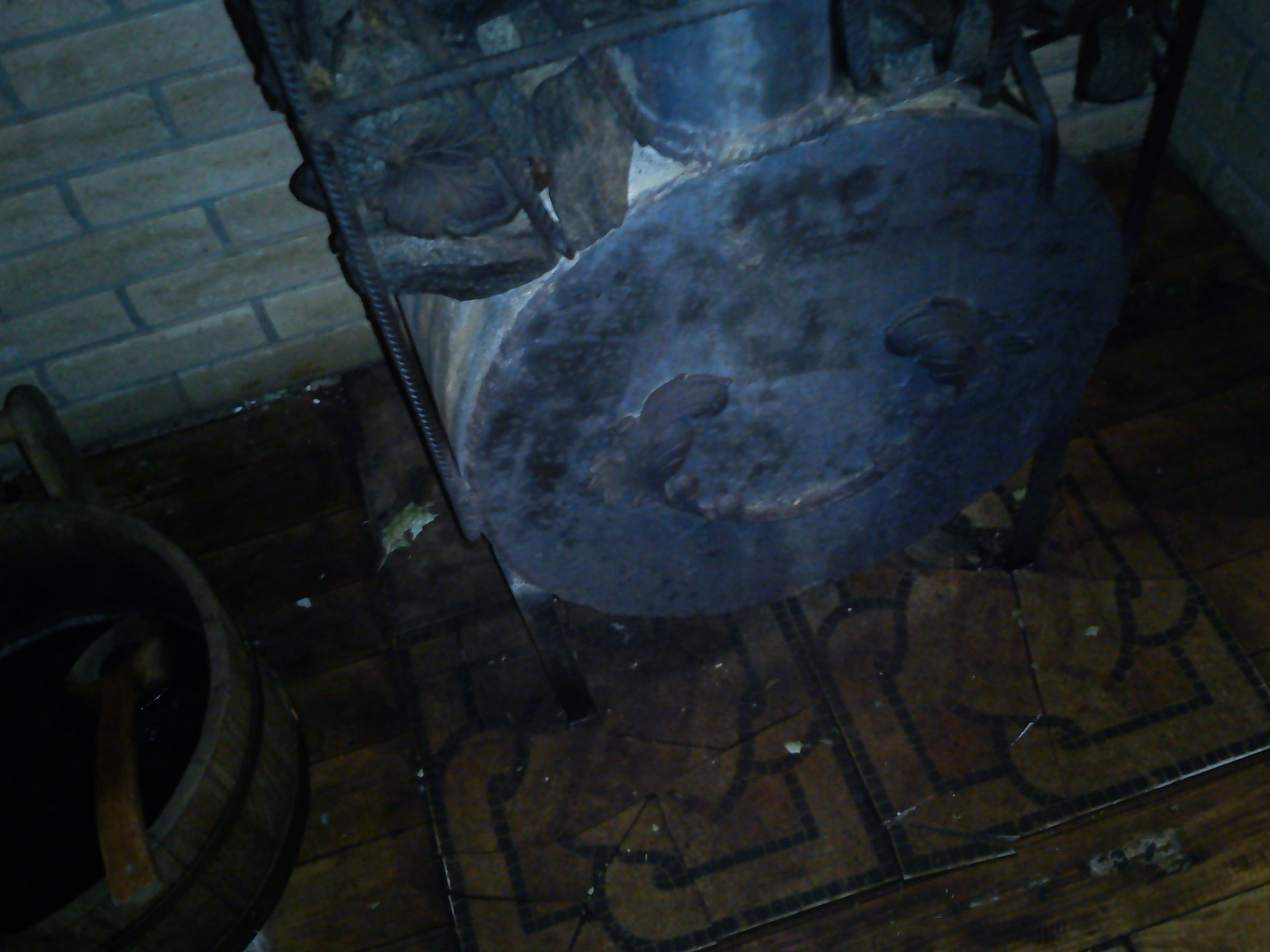

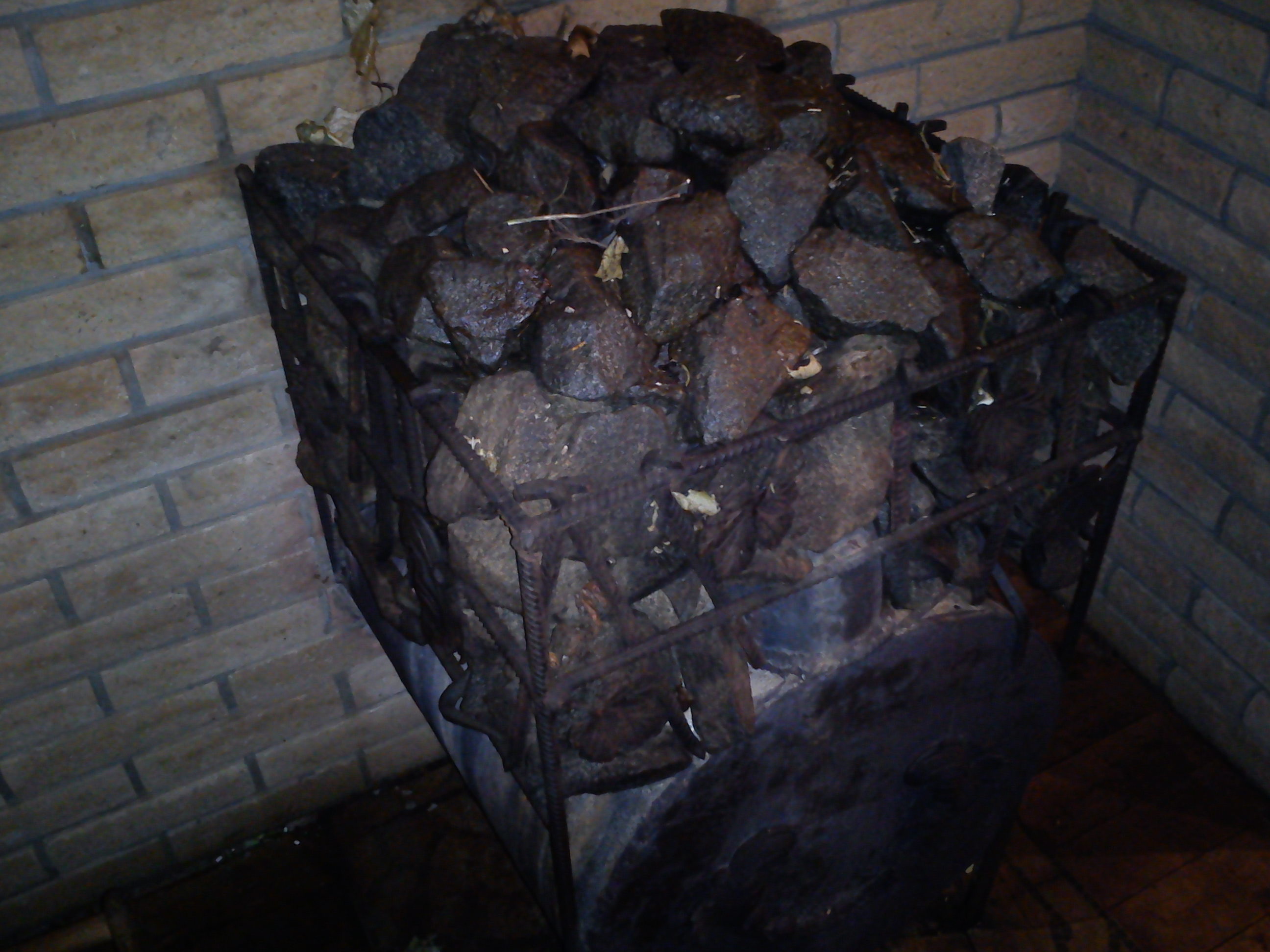

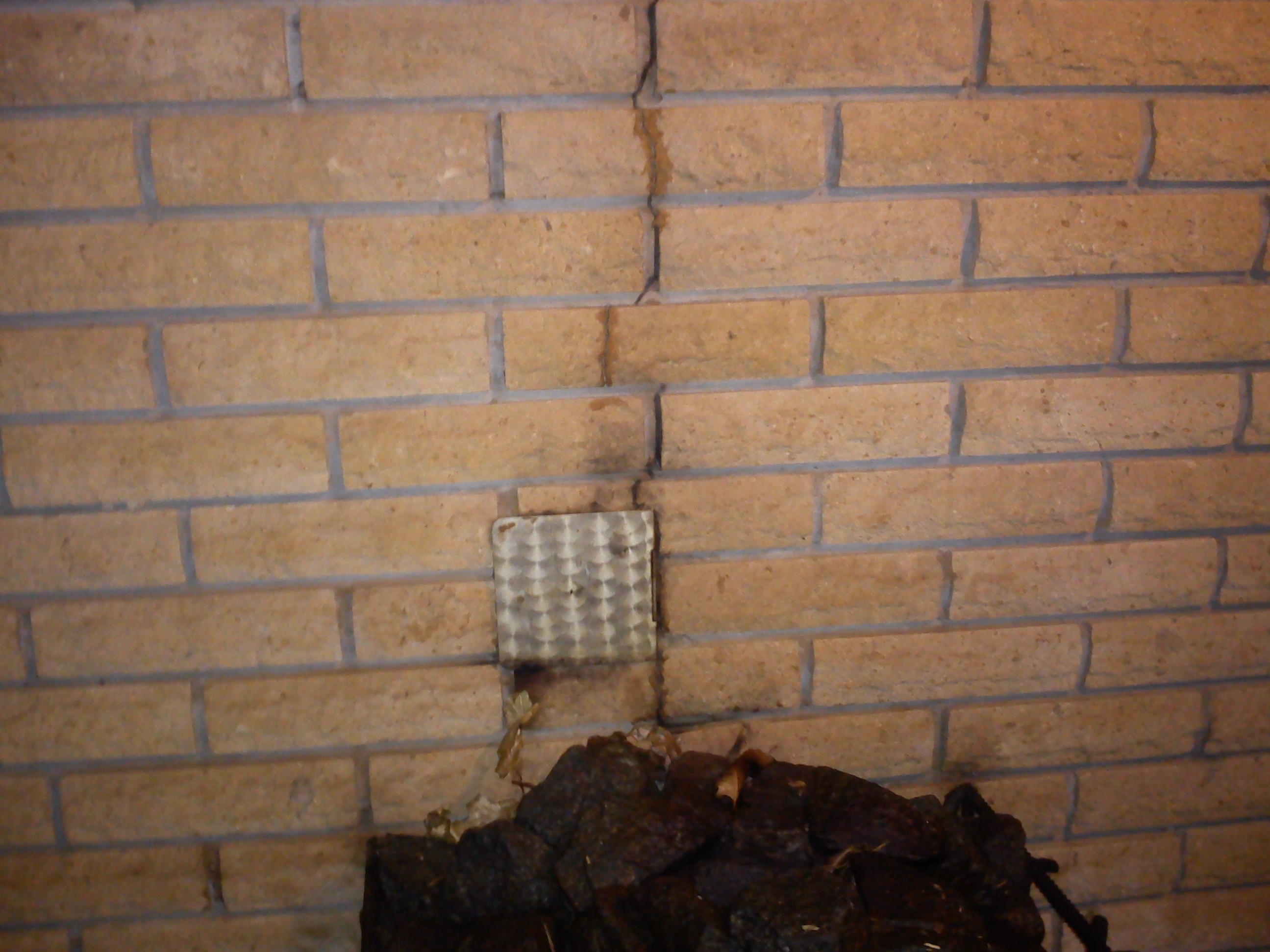

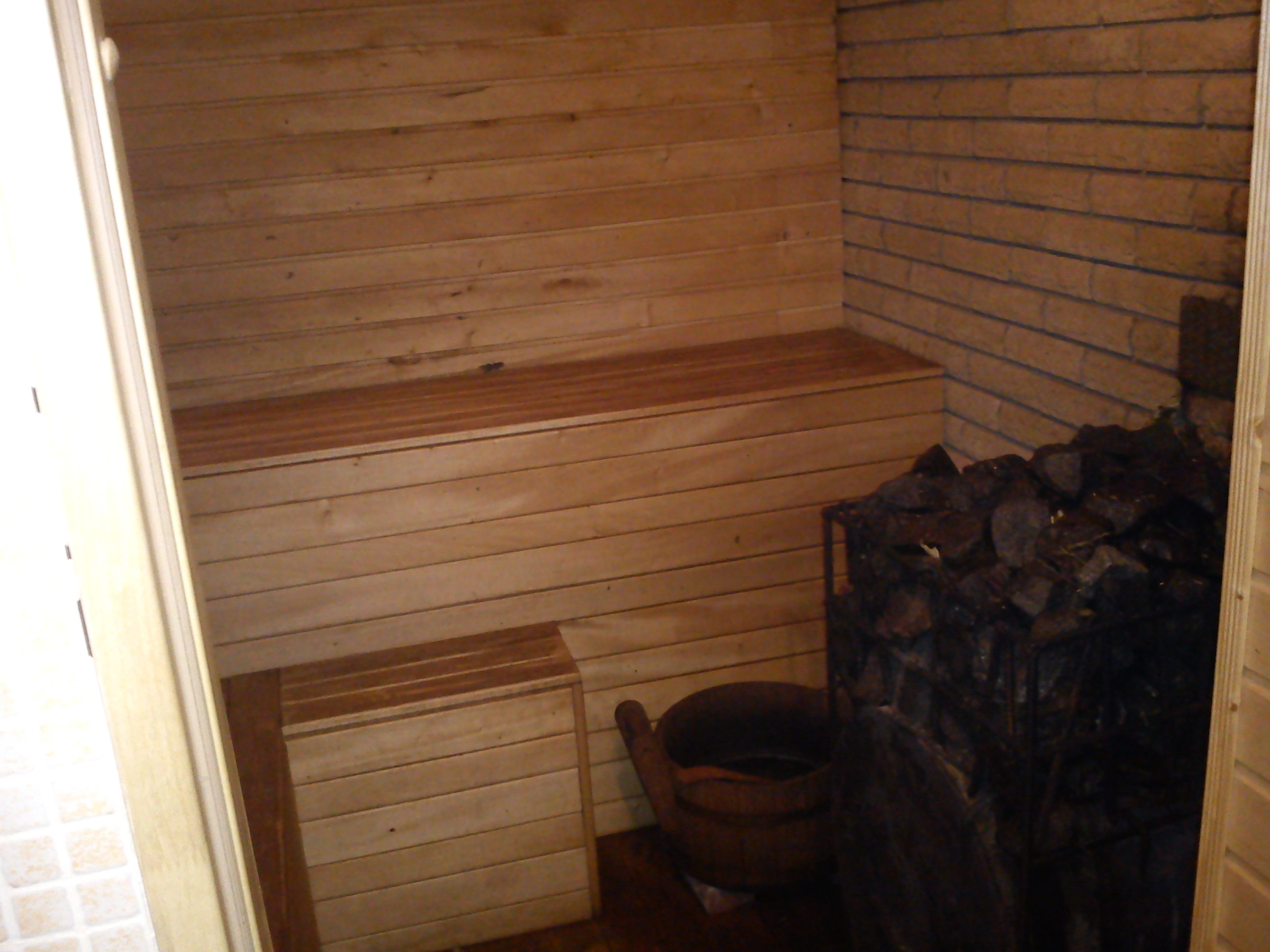

manutsch Опубліковано: 20 грудня 2010 Автор Поділитись Опубліковано: 20 грудня 2010 Вот пару фото...размер парилки 3на3 высота 2,5 Посилання на коментар Поділитися на інших сайтах More sharing options...
Александр с Донецка Опубліковано: 20 грудня 2010 Поділитись Опубліковано: 20 грудня 2010 Ничего смертельного нет. Трубу выхлопа не увидел, скорее всего она в стене. Но печь можно не менять, а модернизировать. Она просто разжата, нет конвектива поджатого, поэтому долго греется. Полы так же можно нагреть от этой печи при организации правильной вентиляции. Если есть желание, кирпичей штук 100-150 и работяга с руками можем все откорректировать. Размер парилки хороший, правда немного высоковато, но если с лавки парить то нормалек. 1 Посилання на коментар Поділитися на інших сайтах More sharing options...
manutsch Опубліковано: 20 грудня 2010 Автор Поділитись Опубліковано: 20 грудня 2010 Ничего смертельного нет. Трубу выхлопа не увидел, скорее всего она в стене. Но печь можно не менять, а модернизировать. Она просто разжата, нет конвектива поджатого, поэтому долго греется. Полы так же можно нагреть от этой печи при организации правильной вентиляции. Если есть желание, кирпичей штук 100-150 и работяга с руками можем все откорректировать. Размер парилки хороший, правда немного высоковато, но если с лавки парить то нормалек. Труба выхлопа в стене! Что такое конвектор поджатый? Посилання на коментар Поділитися на інших сайтах More sharing options...
Александр с Донецка Опубліковано: 20 грудня 2010 Поділитись Опубліковано: 20 грудня 2010 (змінено) Печь стоит голая и сверху насыпан камень для поддачи и создания паровзрыва. Воздух касается печи и поднимается в верх, но он просто облизывает печь как бы касаясь ее произвольно. Если вокруг печи сделать кирпичный экран с зазором по периметру 5-7см и в низу этого экрана сделать два или четыре отверстия по размеру поддувальных дверок то мы зажмем конвекцию и заставим печь работать как тепловой насос качать вздух( два или четыре не конкретно потому что не понятна мощь печи) . Печь будет нагреваться и будет выталкивать в верх горячий воздух засасывая через нижние каналы, этим способом мы нагреем парилку гораздо быстрее. НО получим конвекционную баню. Тогда было бы к месту вложить в каменный ящик по арматуре листы с нержы, те отгородить закладку от потоков, тк закладка греется порядка 500-600С,а потоки ее будут остужать и влиять на качество пара, (сделать ящик без верха и дна,низ по лекалу печи а верх ровный можно выше арматуры).Потом в дальнейшем можно будет сделать в него паровые пушки. НО конвектив на печи останется, тогда к месту было бы на против установленых листов нержи слелать такие же каналы как и в низу и вставить в них поддувальные дверки, что бы управлять конвекцией. Кладку сделать выше печи на уровень ящика, положить уголок 50 и перекрыть кирпичем, что бы в ящик не было притока от печи. Оставив дырку в верху в кирпиче для поддачи на камни. Это можно все попробовать сделать без раствра насухо. Попробовать режим если понравиться тогда подгоним все как стоит, будет как Швейцарские часы работать Змінено 20 грудня 2010 користувачем Александр с Донецка 3 Посилання на коментар Поділитися на інших сайтах More sharing options...

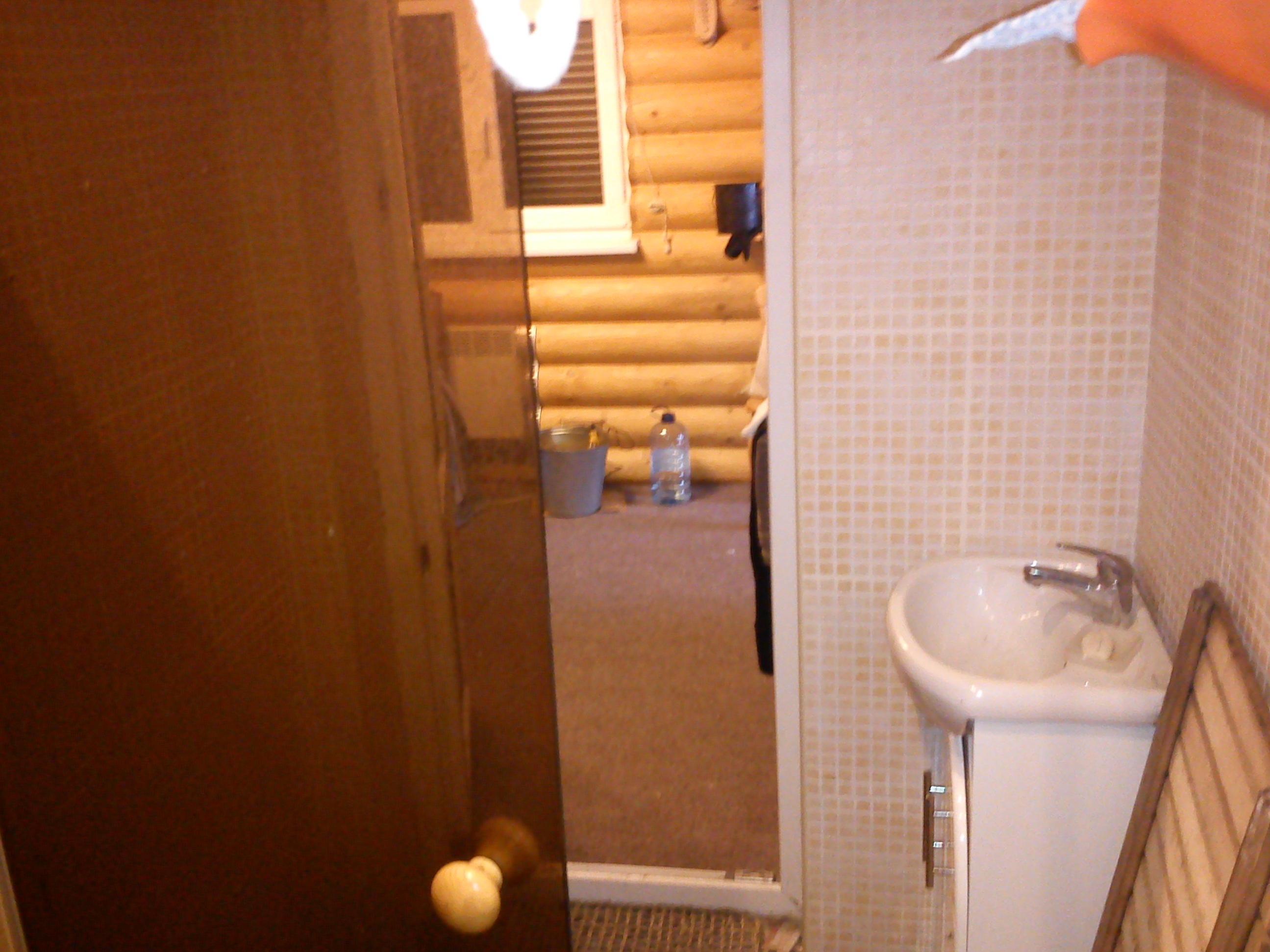

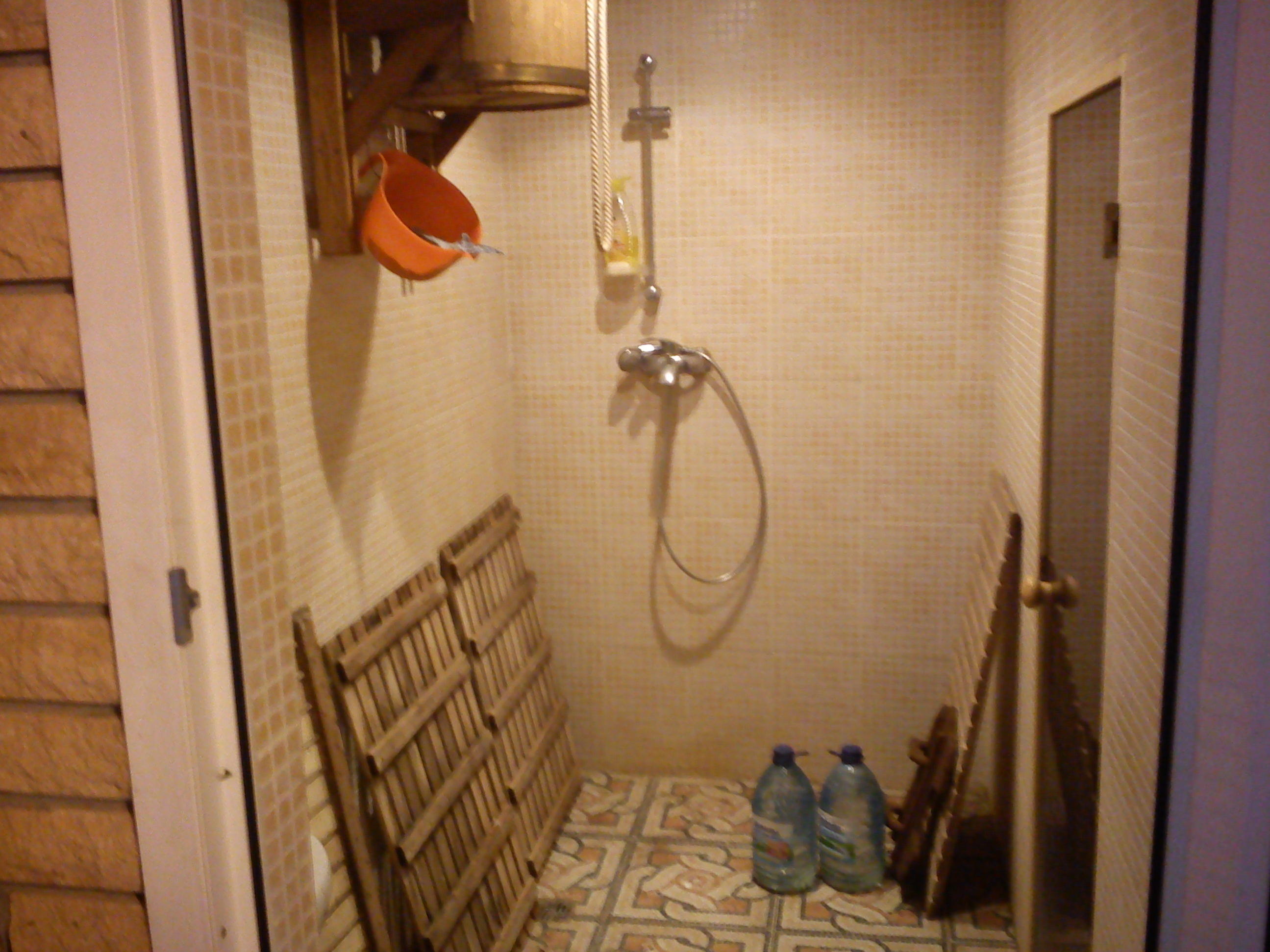

manutsch Опубліковано: 21 грудня 2010 Автор Поділитись Опубліковано: 21 грудня 2010 Александр - сможите посоветовать специалиста - который все это осуществит? Выкладываю еще пару фоток....размер парилки грубо говоря 3на3...высота 2,5!Какие еще замеры сделать? Посилання на коментар Поділитися на інших сайтах More sharing options...
Александр с Донецка Опубліковано: 27 грудня 2010 Поділитись Опубліковано: 27 грудня 2010 Извеняюсь за недельное молчание. Был вне зоны инета. Все можно решить, но скорее уже после Нового Года. Размеров этих достаточно для парилки. Фото правда не увидел, обещаных в последнем сообщении или они не выложились? Если можно, то хотелось бы увидеть план-чертеж всей бани с размерами, что бы понять весь процесс. Ведь не зная плана не понятна суть всего процесса. Тк скорее всего нужно будет делать вентиляцию и притоки, но как без схемы не разберешь. Посилання на коментар Поділитися на інших сайтах More sharing options...

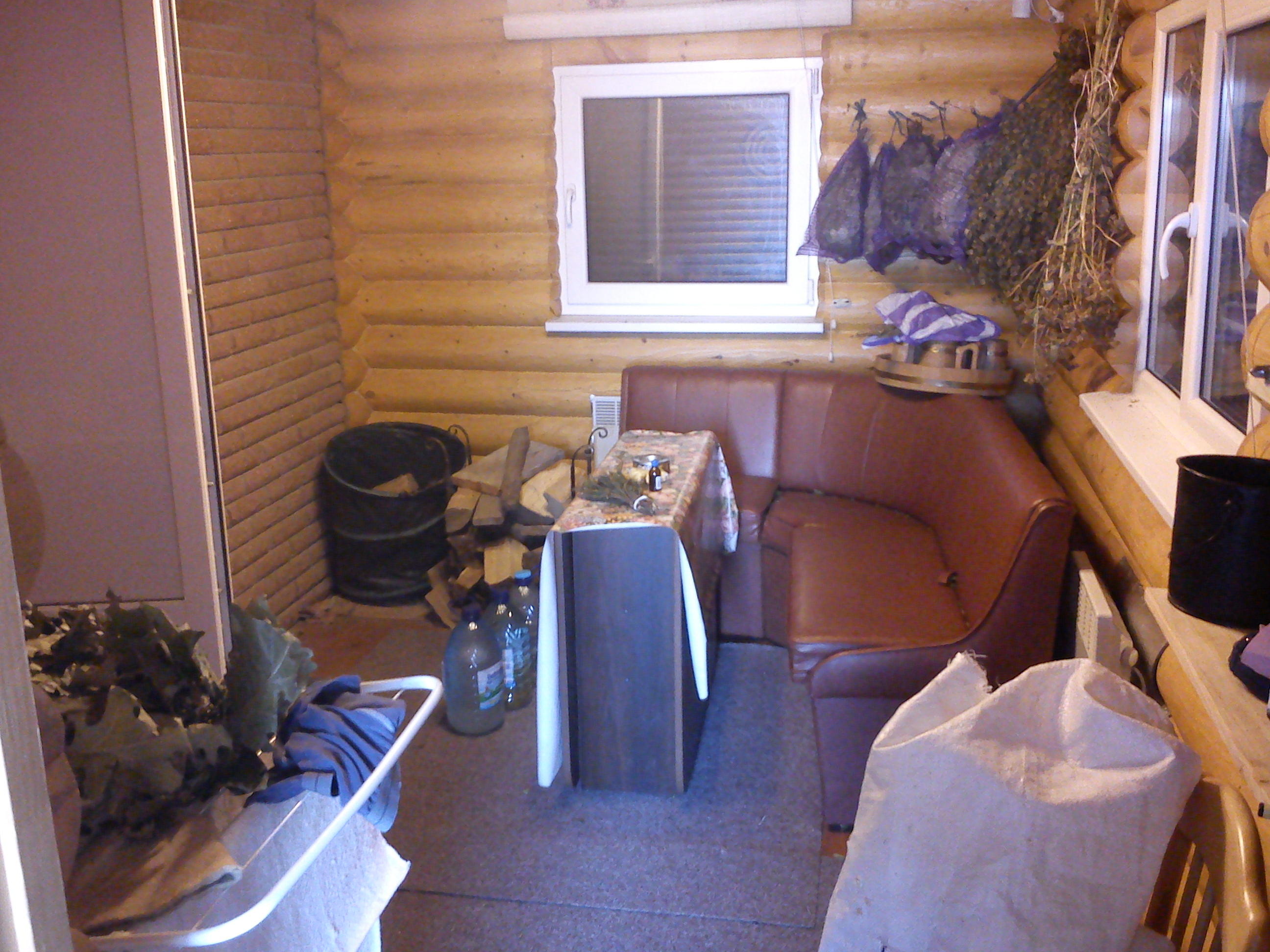

manutsch Опубліковано: 7 січня 2011 Автор Поділитись Опубліковано: 7 січня 2011 Материал бани - оцилиндров бревна - 20 см По поводу размеров помещений: 1.Открытая веранда - 2,5 на 1,5 м 2.Туалет - 1,6 на 1,2 3.Тамбур - 1,6 на 2,2 4.Комната отдыха - 2,5 НА 3,9 - 2 окна, стена где печка - кирпич 5.Душевая - 1,75 на 2,65 м,обложена плиткой 6.Парная - 2,65 на 2,20 м,стена где печь - кирпич ....... вроде все.......что еще указать? Посилання на коментар Поділитися на інших сайтах More sharing options...

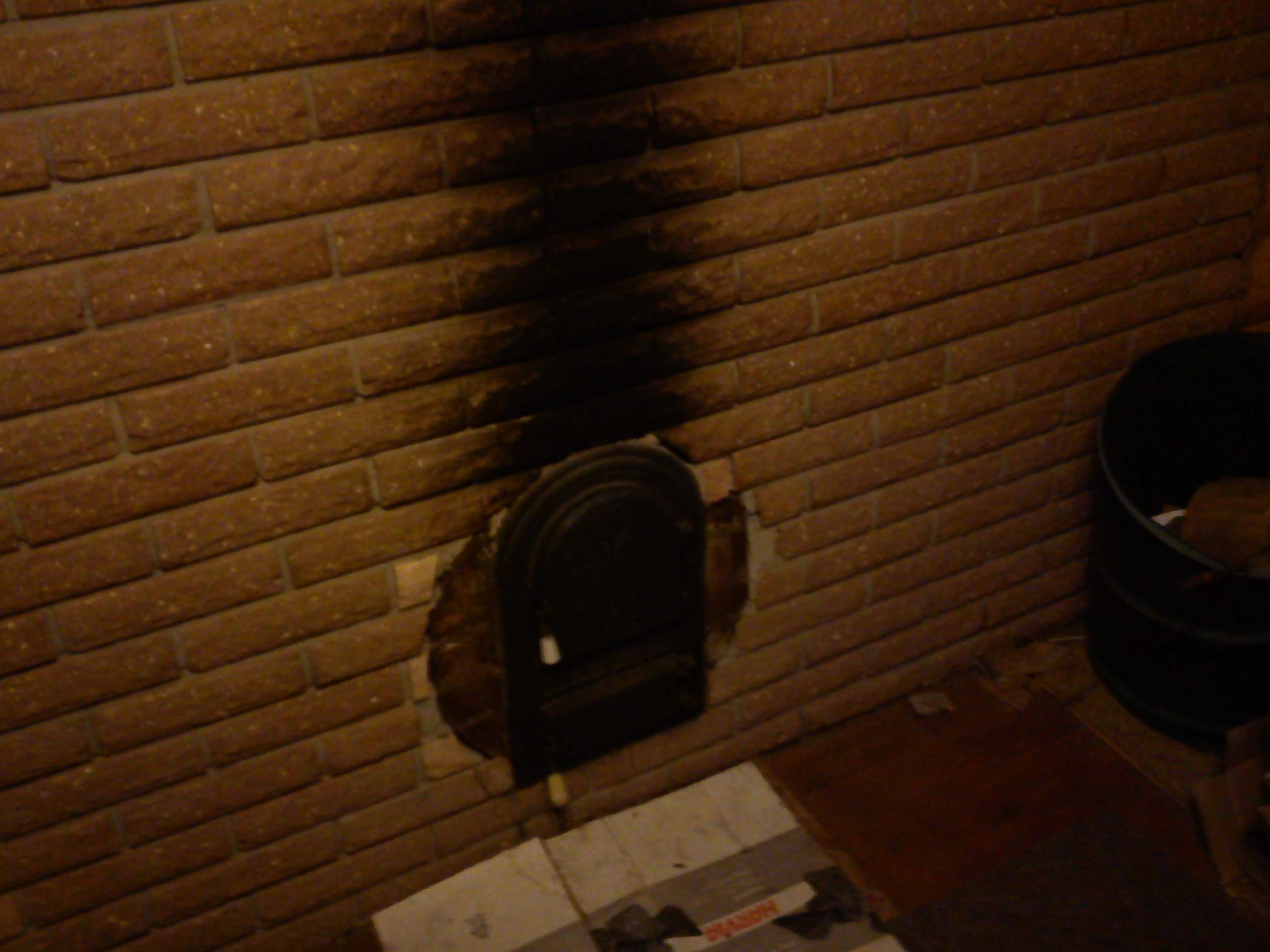

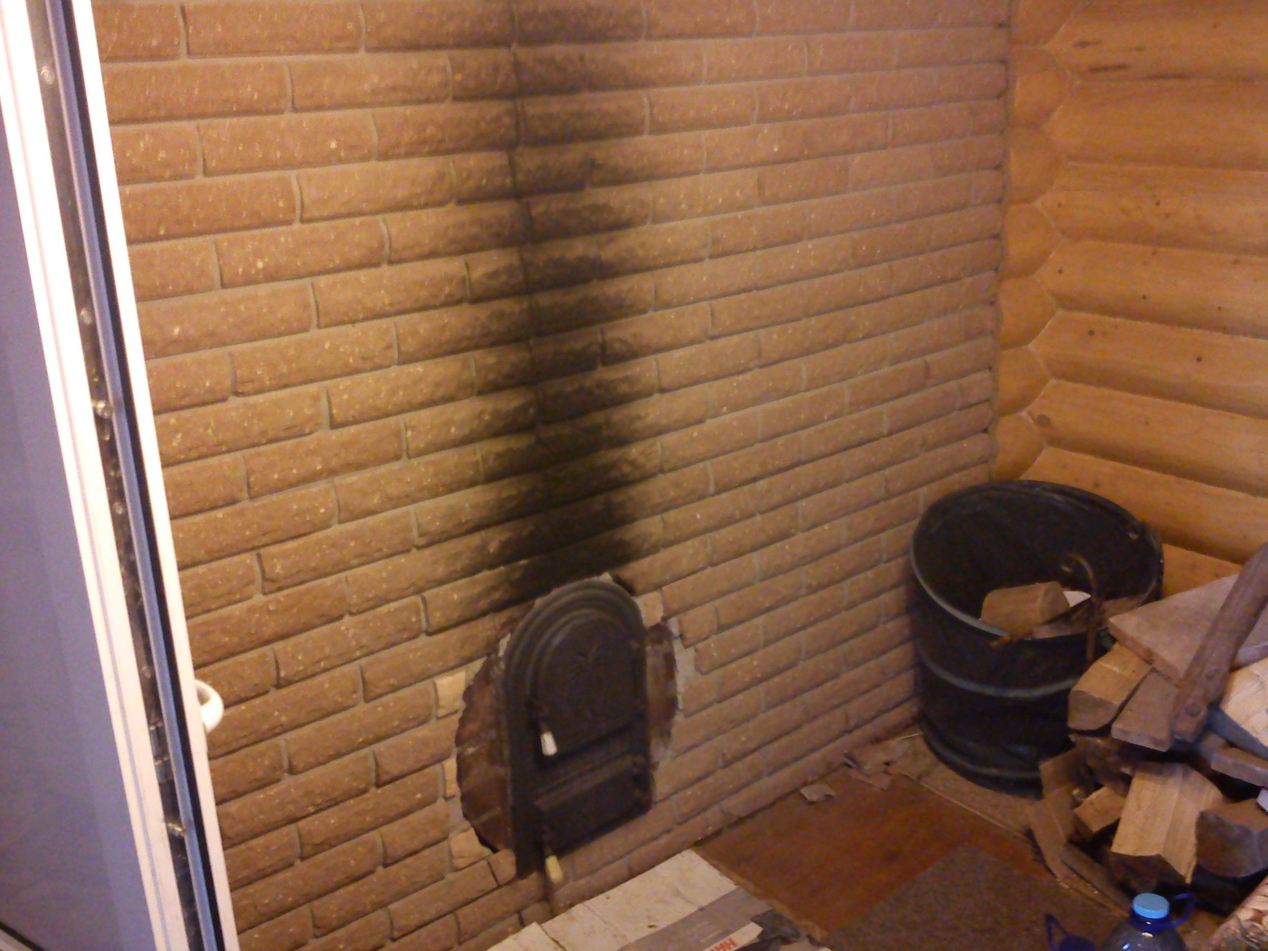

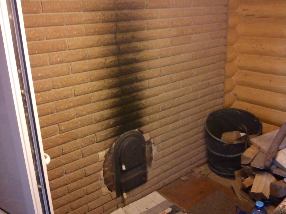

Александр с Донецка Опубліковано: 7 січня 2011 Поділитись Опубліковано: 7 січня 2011 (змінено) Есть еще несколько вопросов. Судя с рисунка в бане всего два окна, я правильно понял? Есть ли какая вентиляция в бане, притоки или вент оверстия? Как часто разбухают входные двери в тамбур и с тамбура в КО? Нужно фото стены в КО где установлена топка печи до самого угла, где кирпичная стена стыкуется с деревянной, с захватом части пола, что бы был виден плинтус и стена в целом.Фото этой стены еще сделать с угла КО около входной двери. Так же нужно фто всей кирпичной стены со стороны парилки и угол так же, который граничит с кирипичной стеной дальний угол от входа за печью, так же с частью пола. Фото противоположной стены с полоками и угол. Нужно сперва выяснить все ньюансы, что бы принять правильное решение. Жду фото. здесь или в ящик aleksa-kuchma@yandex.ru Что бы понятнее было, нужно фото парилки с наружи и внутри. Змінено 7 січня 2011 користувачем Александр с Донецка Посилання на коментар Поділитися на інших сайтах More sharing options...
manutsch Опубліковано: 7 січня 2011 Автор Поділитись Опубліковано: 7 січня 2011 Есть еще несколько вопросов. Судя с рисунка в бане всего два окна, я правильно понял? Есть ли какая вентиляция в бане, притоки или вент оверстия? Как часто разбухают входные двери в тамбур и с тамбура в КО? Нужно фото стены в КО где установлена топка печи до самого угла, где кирпичная стена стыкуется с деревянной, с захватом части пола, что бы был виден плинтус и стена в целом.Фото этой стены еще сделать с угла КО около входной двери. Так же нужно фто всей кирпичной стены со стороны парилки и угол так же, который граничит с кирипичной стеной дальний угол от входа за печью, так же с частью пола. Фото противоположной стены с полоками и угол. Нужно сперва выяснить все ньюансы, что бы принять правильное решение. Жду фото. здесь или в ящик aleksa-kuchma@yandex.ru Что бы понятнее было, нужно фото парилки с наружи и внутри. В бане 2 окна Вытяжка стоит в санузле и в душевой Хм....вот еще фото кроме этих нету буду на даче не скоро Попробую обьяснить словами:стена во всех случfz[ напрямую состыковавается с деревянной стеной (между ними если не ошибаюсь - азбест).......дальний угол кирпичной стены закрыт полками....но там всетакже! Посилання на коментар Поділитися на інших сайтах More sharing options...

Александр с Донецка Опубліковано: 7 січня 2011 Поділитись Опубліковано: 7 січня 2011 Давай на ты, генералов в бане нет. В принципе все понятно. Покумекаю немного что к чему. Думаю разберемся. А над печкой в парилке лючек, это сажетруска?. Посилання на коментар Поділитися на інших сайтах More sharing options...

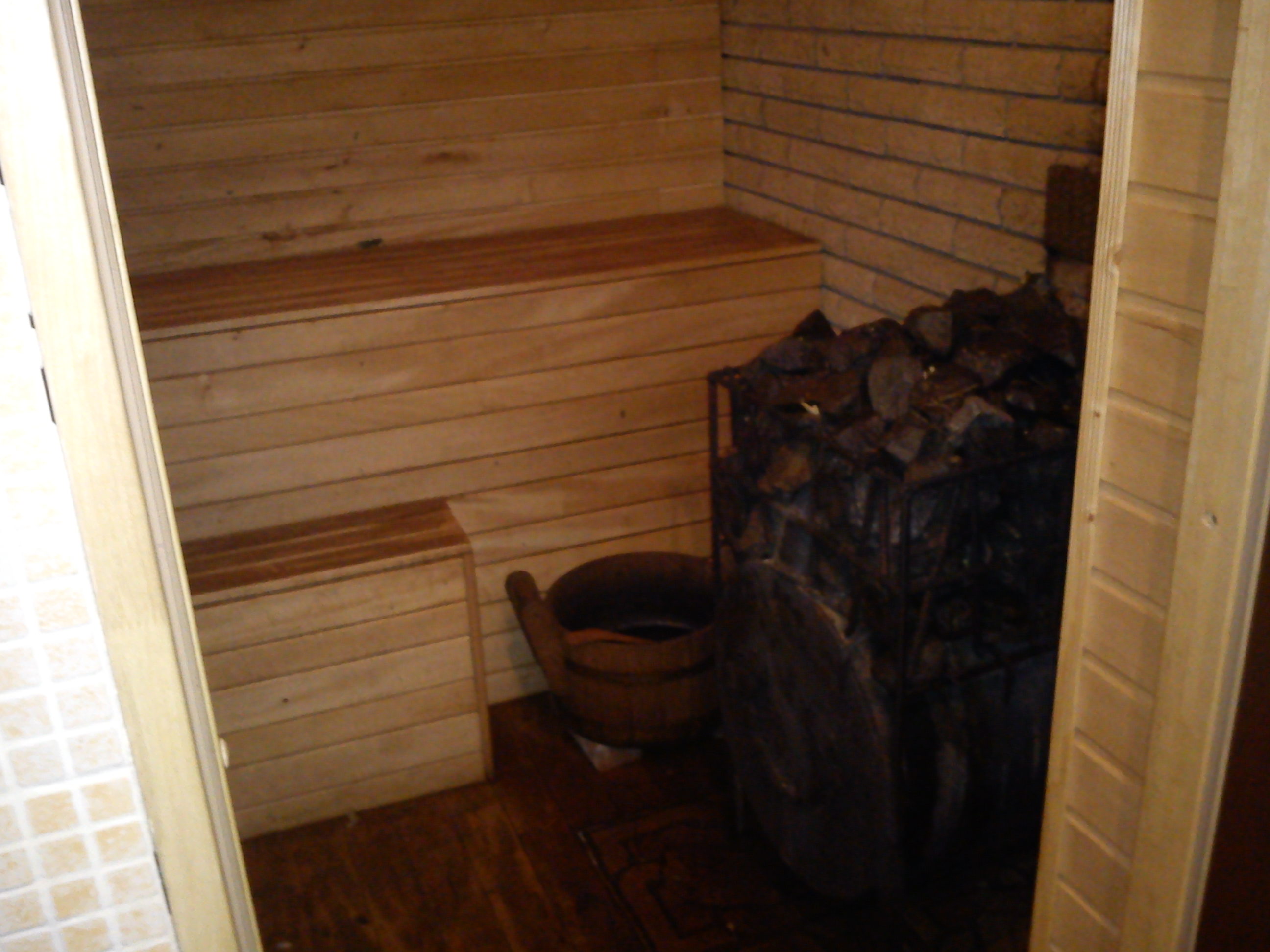

Александр с Донецка Опубліковано: 7 січня 2011 Поділитись Опубліковано: 7 січня 2011 Дай бог конечно, что бы потолок был хорошо утеплен и пароизолирован, что бы не выходил пар в верх, за пределы парилки. Что бы не пришлось его переделывать. Скажу по поводу боков в парилке. Судя с фото полока у печи и ступени, там не все нормально. Во первых парить не удобно, тк подойти к полку в плотную не получиться, тк пальцами упрешся в боковую зашиву, а коленями не достанешь, те прийдется или приходиться карячиться, что бы попарить челу отдаленную от тебя сторону. Во вторых полок от ступени должен быть по вторую фалангу твоего среднего пальца, что бы во время парения ты не карячился и не сгибался, что бы пройтись по спине парящегося. В третьих со ступени ты должен доставать потолок вениками, держа их в поднятых руках. Посилання на коментар Поділитися на інших сайтах More sharing options...
Александр с Донецка Опубліковано: 7 січня 2011 Поділитись Опубліковано: 7 січня 2011 Ну это не проблемы, все поправимо. Печь с фото получится в 12 рядов обкладки, 12 или 13 будет перекрытием, на ряд ниже сажетруски, что бы был к ней постоянный доступ на случай чистки. На ящик каменный нужно будет найти листовой нержи, что бы закрыть его с четырех сторон.Что бы каменка была не зависима от потоков и всегда была готова для паровзрыва.Так же нужно будет сделать пару пушек, для поддачи на камни, они будут направлять воду на нижние, более горячие камни и пар будет вкуснее и ядренне. Под печь нужно будет делать приток с улицы, поэтому просил фото стены, что бы греть и сушить парилку быстро и качественно. Так же нужно будет сделать вентиляционный короб, что бы парика прогревалась до самого низа и полы были теплые. И в КО для горения печи нужно будет сделать приток. Саму печь обложить кирпичем с перекрытием каменки, вставить конвекционные дверки. Получится три канала прийдется рубить в срубе, два притока и один выхлоп с парилки. Вот по идее и весь фронт работ. Это так инфа что бы с ней преспать и все переварить Посилання на коментар Поділитися на інших сайтах More sharing options...
