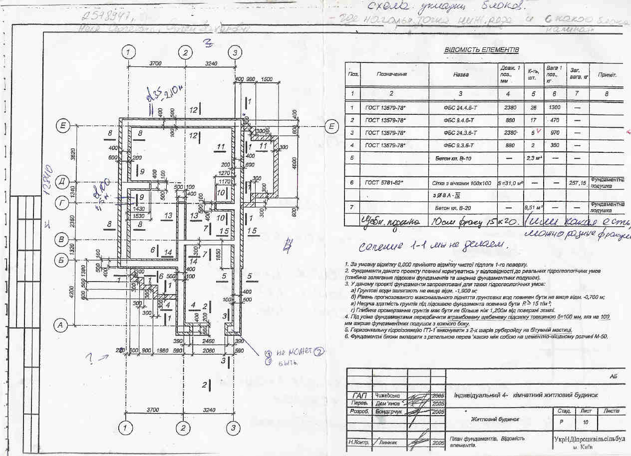

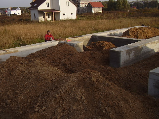

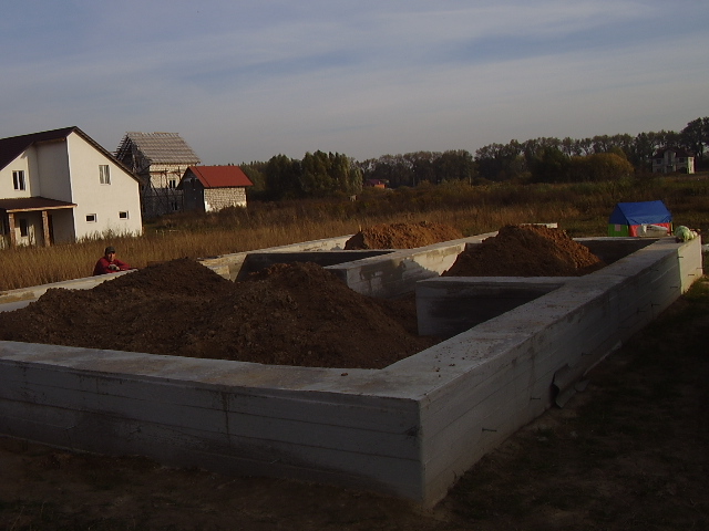

Viorel Опубліковано: 15 грудня 2010 Поділитись Опубліковано: 15 грудня 2010 Мой фундамент в 2008 году (периметр около 60 метров, ширина 0.5 метра, глубина 0,85-0.9 метра) и цоколь (периметр такой же, ширина та же, высота 0.5-0.7 метра) обошелся в 37 тысяч гривен с работой, с досками, с бетоном, арматурой.... Посилання на коментар Поділитися на інших сайтах More sharing options...
Uvex Опубліковано: 15 грудня 2010 Поділитись Опубліковано: 15 грудня 2010 Мой фундамент в 2008 году (периметр около 60 метров, ширина 0.5 метра, глубина 0,85-0.9 метра) и цоколь (периметр такой же, ширина та же, высота 0.5-0.7 метра) обошелся в 37 тысяч гривен с работой, с досками, с бетоном, арматурой.... Считаем... Кубатура ленты: 0.5х60х(0.9+0.6)=45 кубов. Допустим, бетон с доставкой стоит 550 грн = 25 тыс грн только за бетон. Дерева на опалубку пошло куба 2 = 2000-2500 грн. Арматура - не знаю Вашу схему армирования, но прикинем 6 прутьев 12-й арматуры по периметру, как минимум: 2500-3000 грн. Работы: берем минимум цены - 250 грн за куб = 11250. Берем копку траншеи: 0.9х0.5х60=27 кубов х 50 грн за куб = 1350. У меня получается примерно 43-45 тыс грн. Это не считая всяких мелочей, как-то вязальная проволока, гвозди и т.п. Итого - 50 тыс. Это при самом примитивном армировании. И при минимальных ценах за работу ) Как у Вас вышло 37 тыс грн с работой? )) Посилання на коментар Поділитися на інших сайтах More sharing options...
Andy_325 Опубліковано: 15 грудня 2010 Поділитись Опубліковано: 15 грудня 2010 1700грн за м.кв. утепленного цоколя из ФБС с утепленной стяжкой и с перекрытием - в осенних ценах. Посилання на коментар Поділитися на інших сайтах More sharing options...
Viorel Опубліковано: 15 грудня 2010 Поділитись Опубліковано: 15 грудня 2010 Считаем... Кубатура ленты: 0.5х60х(0.9+0.6)=45 кубов. Допустим, бетон с доставкой стоит 550 грн = 25 тыс грн только за бетон. Дерева на опалубку пошло куба 2 = 2000-2500 грн. Арматура - не знаю Вашу схему армирования, но прикинем 6 прутьев 12-й арматуры по периметру, как минимум: 2500-3000 грн. Работы: берем минимум цены - 250 грн за куб = 11250. Берем копку траншеи: 0.9х0.5х60=27 кубов х 50 грн за куб = 1350. У меня получается примерно 43-45 тыс грн. Это не считая всяких мелочей, как-то вязальная проволока, гвозди и т.п. Итого - 50 тыс. Это при самом примитивном армировании. И при минимальных ценах за работу ) Как у Вас вышло 37 тыс грн с работой? )) Так точно. Бетона вышло меньше, так как была еще 0.2 метра подсыпка из песка. То есть глубина траншеи перед заливкой бетона оменьшилась до 0.65-0.7 метра. Плюс (моя ошибка) периметр около 50 метров . Заказывал на фундамент два 10-кубовых миксера (первый -полный, второй-кажется кубов восемь). На цоколь также два миксера (первый полный, второй меньше восьми кубов). Копка -1000. Вязали арматуру арматурной проволокой сами. Нанимал людей только на сбивку опалубки для цоколя. Записи постараюсь найти. План фундамента выставлю. Единственное могу сказать----- не брешу. Посилання на коментар Поділитися на інших сайтах More sharing options...
Viorel Опубліковано: 15 грудня 2010 Поділитись Опубліковано: 15 грудня 2010 План фундамента выставлю. Как обещал. Посилання на коментар Поділитися на інших сайтах More sharing options...
Uvex Опубліковано: 15 грудня 2010 Поділитись Опубліковано: 15 грудня 2010 Так точно. Бетона вышло меньше, так как была еще 0.2 метра подсыпка из песка. То есть глубина траншеи перед заливкой бетона оменьшилась до 0.65-0.7 метра. Плюс (моя ошибка) периметр около 50 метров . Заказывал на фундамент два 10-кубовых миксера (первый -полный, второй-кажется кубов восемь). На цоколь также два миксера (первый полный, второй меньше восьми кубов). Копка -1000. Вязали арматуру арматурной проволокой сами. Нанимал людей только на сбивку опалубки для цоколя. Записи постараюсь найти. План фундамента выставлю. Единственное могу сказать----- не брешу. 0.7 м глубина ленты - это мало. правильно лить ниже глубины промерзания - около 1м 1 Посилання на коментар Поділитися на інших сайтах More sharing options...
