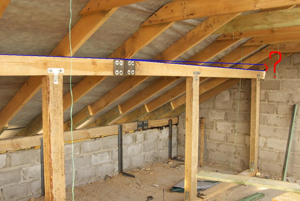

*Alexey* Опубліковано: 20 грудня 2010 Поділитись Опубліковано: 20 грудня 2010 Ендова кривая. Мне кажется, что это не главное. Там по моему более серьезные проблемы с конструктивом есть. Да и мелочей наберется еще. Так навскидку: - нет зазоров между крышей и дымоходами - нет капельника под пленку, не устроен свес с водостоком - опорный брус без монолитного пояса, между тем газобетон под ним не имеет даже перевязки по стенам - как то не понятно по коньку, вроде бы есть, но опор его не видно - обрешетка по торцам не обрезана, а ОСП уже положили (ну это пожалуй тоже мелочь) Вам нужна независимая оценка работ и четкий план для их благополучного завершения. Полностью согласен с LeoStar, Васян, Игорь Карлсон, Акро. Все точно подмечено. Консоли прогонов необходимо жестко закрепить над стенами. Пена - не выход. Теперь отсебятинка: Первый пост. По фото четко просматривается провис выносных прогонов. На вскидку, чтоб без переделок, можно применить: Вар 1 - подкосы, уперев их во вторую треть длины выносного прогона одним краем. Второй край упереть в стену с зарубкой или накладкой на стену под упор. И так по всем фронтонам. Глядя на Вашу архитектуру, должно классно выглядеть (ИМХО) фото 1 Вар 2 - подкладка второго прогона под основной ( ступенью либо поровнять торцами) фото 2 И первый и второй варианты подразумевают выжимку прогонов домкратами до нужного уровня. Пост №7 3-тье фото. Похоже, что провис ската из-за мауэра, который имеет 2 точки опоры, небольшое сечение и большой, как мне кажется пролет. Вот его и выгнуло при высыхании. Я частенько такое встречал на небольших сечениях брусов, когда при рапиловке ствола сердцевина остается где то скраю бруса. Потом, при высыхании, подобные прогоны крутит и гнет относительно сердцевины. Еще вопросик: в 23м посте на фото плита перекрытия балкона похоже трошки просела?? Так ли это, или же это искажение фотообъектива?? Как роботяги собираются торцевать наружный край прогонов, когда ОСБ уже смонтирована с выпуском над ветровой доской (крайней стропилой по фронтону)?? Разве что при отделке фасадов и подшиве свесов. Так конечно можно, но неудобнооооо 2 Посилання на коментар Поділитися на інших сайтах More sharing options...

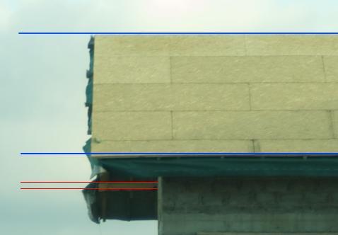

vshtark Опубліковано: 22 грудня 2010 Автор Поділитись Опубліковано: 22 грудня 2010 И в догоночку: ЧТО бы ЭТО значило????Кровельщики говорят, что ставили по уровню, а оно потом просело Посилання на коментар Поділитися на інших сайтах More sharing options...

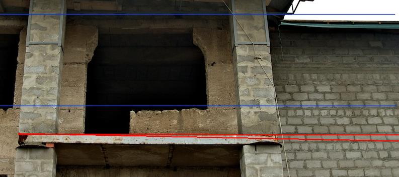

vshtark Опубліковано: 22 грудня 2010 Автор Поділитись Опубліковано: 22 грудня 2010 И все же с балконом что то не так Не сильно понял привязку красных направляющих. Посилання на коментар Поділитися на інших сайтах More sharing options...
*Alexey* Опубліковано: 22 грудня 2010 Поділитись Опубліковано: 22 грудня 2010 Кровельщики говорят, что ставили по уровню, а оно потом просело Ерунда. На стойках такого не случилось бы НИКАК. Древесина вдоль ствола не усыхается, только в поперечном сечении. Вы никогда не встретите трещину ствола поперек его длины. Только вдоль. Вывод: стойки дали короче!!!! Если бы делали по шнурке и водяному, такой хрени не случилось. Как сказал ВАСЯН: ребята не дружат ни с карандашем, ни с линейкой, ни с шнурками А про водяной вообще молчу Не сильно понял привязку красных направляющих. Верхняя - от опоры до опоры. Наклонная от левой опоры по "радиусу" просадки (конечно возможно, что все из-за искажения от объектива. Но при общей картине происходящего в это оччччень слабо вериться) Посилання на коментар Поділитися на інших сайтах More sharing options...

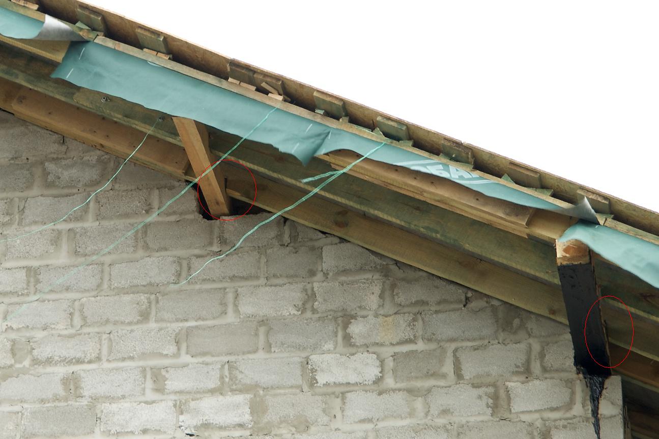

vshtark Опубліковано: 27 грудня 2010 Автор Поділитись Опубліковано: 27 грудня 2010 Вот этот кривой свес: исправили наложив подкладок между контрбрусом и обрешеткой: Сойдет? Или чем-то вылезет при дальнейшей эксплуатации? Посилання на коментар Поділитися на інших сайтах More sharing options...
*Alexey* Опубліковано: 28 грудня 2010 Поділитись Опубліковано: 28 грудня 2010 Вот этот кривой свес: исправили наложив подкладок между контрбрусом и обрешеткой: Сойдет? Или чем-то вылезет при дальнейшей эксплуатации? Сойдет ли??? Ну как Вам сказать. Вы убрали последствия а не причину. Если при аппендиците дать пусть даже оччччень сильное обезболивающее, последствия достаточно прогнозируемые. Ваш случай не исключение. Выносные прогоны у Вас уже подгулявшие. Дальше лучше не будет: свесы будут продолжать "клевать вниз" Ежели актуально, перечитайте пост №26 ИМХО оптимальный выход из Вашей ситуации. Удачи ЗЫ: обратил внимание на зарезку стропил по прогонам - В ПОЛ СЕЧЕНИЯ!! Мой диагноз: карнизы клюнут после первого же снега!! Посилання на коментар Поділитися на інших сайтах More sharing options...
