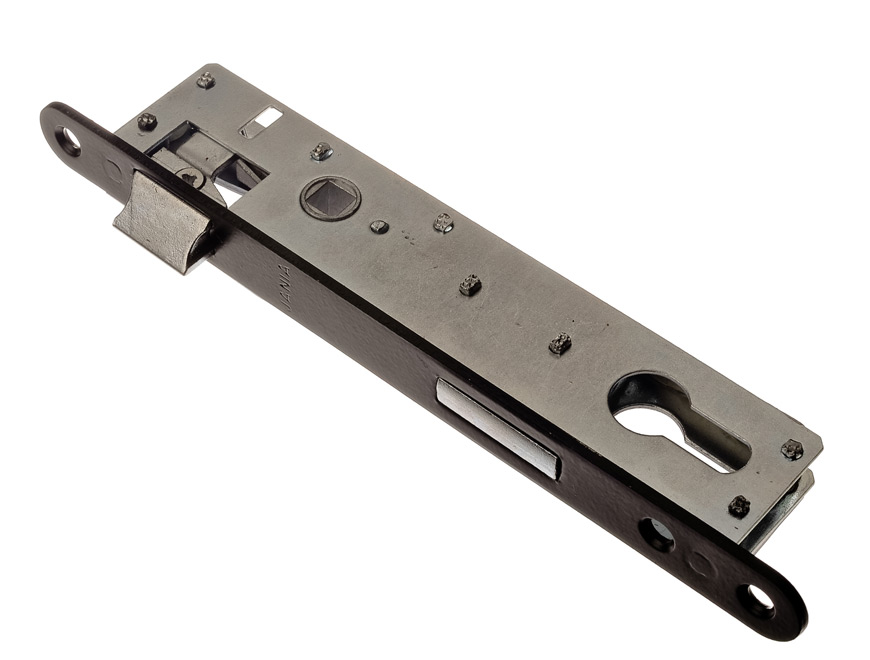

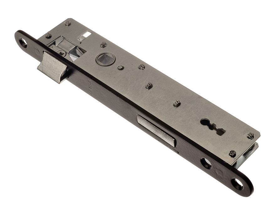

SIV Опубліковано: 14 червня 2015 Поділитись Опубліковано: 14 червня 2015 Зайшов в магазинах м.Львів ось такі і такі Польські замки (досить дешеві 125-130 грн.). Продавці кажуть що вони надійні (звернень через поломки за останні 5-6 років не було). Відрізняються типом ключа. Перший під циліндр, другий під простий ключик. Який (з яким типом ключа) ліпше брати для вхідної хвіртки. Хвіртка буде відкиватись тільки ключем місцево (нижній ригель і/або верхній язичок) або електрозащіпкою дистанційно з домофона (якщо закрито тільки на верхній язичок) оскільки клямка буде заблокована (в профільній трубі 40х40х2 куди буде врізатись замок буде вирізаний не круглий отвір під квадрат клямки а квадратний). Замок планую ставити в парі з електрозащіпкою. Що скажете, що порадите на рахунок Польських замків, чи ліпше пошукати щось краще але нажаль суттєво дорожче, якого виробника порадите. Якого виробника електрозащіпки для вулиці порадите. Посилання на коментар Поділитися на інших сайтах More sharing options...
langervictor Опубліковано: 14 червня 2015 Поділитись Опубліковано: 14 червня 2015 Зайшов в магазинах м.Львів ось такі і такі Польські замки (досить дешеві 125-130 грн.). Продавці кажуть що вони надійні (звернень через поломки за останні 5-6 років не було). Відрізняються типом ключа. Перший під циліндр, другий під простий ключик. Який (з яким типом ключа) ліпше брати для вхідної хвіртки. Хвіртка буде відкиватись тільки ключем місцево (нижній ригель і/або верхній язичок) або електрозащіпкою дистанційно з домофона (якщо закрито тільки на верхній язичок) оскільки клямка буде заблокована (в профільній трубі 40х40х2 куди буде врізатись замок буде вирізаний не круглий отвір під квадрат клямки а квадратний). Замок планую ставити в парі з електрозащіпкою. Що скажете, що порадите. Зараз я би для себе обрав під ключик, хоча у самого під циліндр. Під ключик, здається надійніше. Посилання на коментар Поділитися на інших сайтах More sharing options...
SIV Опубліковано: 14 червня 2015 Поділитись Опубліковано: 14 червня 2015 Зараз я би для себе обрав під ключик, хоча у самого під циліндр. Під ключик, здається надійніше. Згідний, дешево і надійно. З циліндром ніхто гратись не буде, легше перелізти через хвіртку, ворота або огорожу. Посилання на коментар Поділитися на інших сайтах More sharing options...
