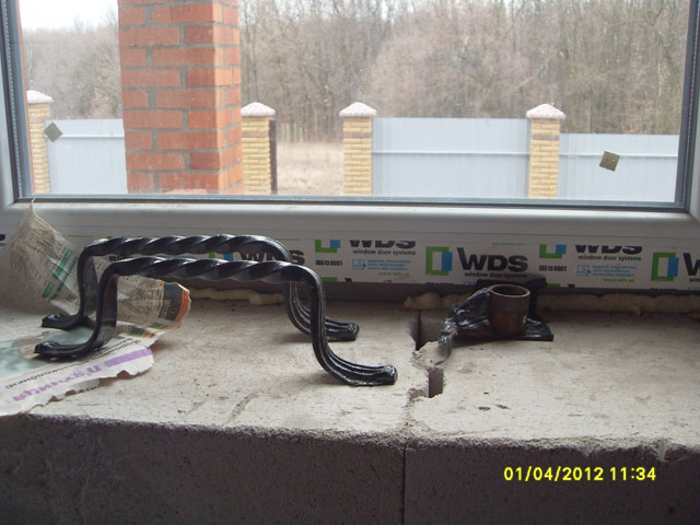

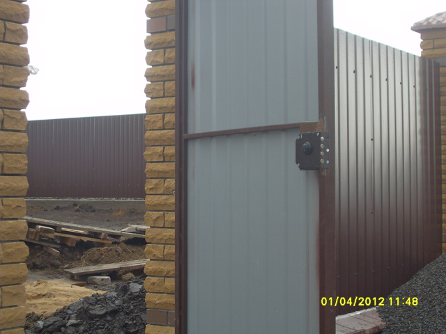

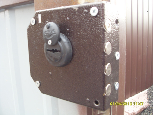

YVS1 Опубліковано: 2 квітня 2012 Поділитись Опубліковано: 2 квітня 2012 Подыму тему. У меня калитка планируется кованная без заполнителя т.е. по идее можно просунуть руку и нажать кнопку на накладном замке. Можно конечно взять ЧИСУ с блокировкой, но вопрос все таки как на счет электро ригельных замков ? Кто-то ставил такое ? Покупал электромеханический замок в Эпицентре. Сломался. Заменили после года эксплуатации, даже не эксплуатации а скорее РЕДКОГО ОТКРЫВАНИЯ . Решил поставить обычный механический замок. Выбрал на рынке добротный замок за 135 грн., поставили, не жалею. Домофон будет сто %, исключительно для того, что бы посмотреть кто пришел и поговорить не выходя из дома, а вот открыть гостям калитку, я лучше выйду сам и открою. Эта морозная и снежная зима, показала что доверия к электромеханическим замкам НЕТ. Всё сказанное ИМХО и никто меня в обратно уже не переубедит. На фото замок еще "недоделан", сегодня подгонка окончательная. Да, я еще и ручки поменял. Купил пару ручек (по 30 грн/шт), кованые, крученый прут. Ну его в баню, если делать, так делать ДОБРОТНО. 1 Посилання на коментар Поділитися на інших сайтах More sharing options...
Вратарь Опубліковано: 2 квітня 2012 Поділитись Опубліковано: 2 квітня 2012 Мне попадались такие модели домофонов, в которых калитка открывается только после того, как поступил входящий вызов с наружной видеопанели и вы поговорили со звонящим, т.е. опять-таки просто кнопкой домофона из дома не откроешь. Для открытия замка нужно активизировать кнопкой экран домофона (кнопка ответа), потом открыть замок клавишей домофона. 2 Посилання на коментар Поділитися на інших сайтах More sharing options...
KeySims Опубліковано: 2 квітня 2012 Поділитись Опубліковано: 2 квітня 2012 Покупал электромеханический замок в Эпицентре. Сломался. Заменили после года эксплуатации, даже не эксплуатации а скорее РЕДКОГО ОТКРЫВАНИЯ . Решил поставить обычный механический замок. Выбрал на рынке добротный замок за 135 грн., поставили, не жалею. Домофон будет сто %, исключительно для того, что бы посмотреть кто пришел и поговорить не выходя из дома, а вот открыть гостям калитку, я лучше выйду сам и открою. Эта морозная и снежная зима, показала что доверия к электромеханическим замкам НЕТ. Всё сказанное ИМХО и никто меня в обратно уже не переубедит. На фото замок еще "недоделан", сегодня подгонка окончательная. Да, я еще и ручки поменял. Купил пару ручек (по 30 грн/шт), кованые, крученый прут. Ну его в баню, если делать, так делать ДОБРОТНО. ручки конечно красивые... вот только прикрепить будет проблема... место не предусмотрено... Посилання на коментар Поділитися на інших сайтах More sharing options...
Вратарь Опубліковано: 2 квітня 2012 Поділитись Опубліковано: 2 квітня 2012 ручки конечно красивые... вот только прикрепить будет проблема... место не предусмотрено... Снаружи в пластину, изнутри в горизонтальную трубу + уже понятно что у владельца калитки все в порядке с руками. Посилання на коментар Поділитися на інших сайтах More sharing options...
YVS1 Опубліковано: 2 квітня 2012 Поділитись Опубліковано: 2 квітня 2012 ручки конечно красивые... вот только прикрепить будет проблема... место не предусмотрено... А мы их, не мудрствуя лукаво , приварим, чуть пониже замка. На трубу прямоугольного сечения. Посилання на коментар Поділитися на інших сайтах More sharing options...
Вратарь Опубліковано: 2 квітня 2012 Поділитись Опубліковано: 2 квітня 2012 А мы их, не мудрствуя лукаво , приварим, чуть пониже замка. На трубу прямоугольного сечения. На вертикальной трубе каркаса калитки неудобно - столб мешает открывать-закрывать. Посилання на коментар Поділитися на інших сайтах More sharing options...
YVS1 Опубліковано: 2 квітня 2012 Поділитись Опубліковано: 2 квітня 2012 Снаружи в пластину, изнутри в горизонтальную трубу + уже понятно что у владельца калитки все в порядке с руками. Проясните. Это Вы "признанныйспециалист", а я зяблик, не понял. Что Вы имели ввиду .....? На вертикальной трубе каркаса калитки неудобно - столб мешает открывать-закрывать. Скорее не совсем удобно. Но лучше того что было. Стояли круглые, металические пустотелые ручки. Они вкручиваются на винт. Внутри ручек впресована гайка, так вот, эта гайка за год эксплуатации выпала. Посилання на коментар Поділитися на інших сайтах More sharing options...
Вратарь Опубліковано: 2 квітня 2012 Поділитись Опубліковано: 2 квітня 2012 Проясните. Это Вы "признанныйспециалист", а я зяблик, не понял. Что Вы имели ввиду .....? Скорее не совсем удобно. Но лучше того что было. Стояли круглые, металические пустотелые ручки. Они вкручиваются на винт. Внутри ручек впресована гайка, так вот, эта гайка за год эксплуатации выпала. Я своему коллеге ответил, что купленная Вами ручка с наружной части калитки (со стороны улицы) может быть закреплена в приваренную к каркасу металлическую пластину, с внутренней стороны (со стороны двора) в горизонтальную обрешётку. На мой взгляд крепление в вертикальную трубу каркаса калитки не очень удобно из-за малого расстояния от ручки до столба. Вывод о порядке с Вашими руками сделал из увиденного на фотографии (сами вварили металлическую пластину под замок, взялись за переделку калитки). Посилання на коментар Поділитися на інших сайтах More sharing options...
YVS1 Опубліковано: 2 квітня 2012 Поділитись Опубліковано: 2 квітня 2012 Вывод о порядке с Вашими руками сделал из увиденного на фотографии (сами вварили металлическую пластину под замок, взялись за переделку калитки). Нет, не сам. Соседа попросили, он сделал. Если что не так, Вы говорите. Я в этом не разбираюсь. Пока меня всё устраивает, и замок и ручки. Переделывать всю калитку, под новый замок и новые ручки, не хочется. Посилання на коментар Поділитися на інших сайтах More sharing options...
KeySims Опубліковано: 2 квітня 2012 Поділитись Опубліковано: 2 квітня 2012 Я своему коллеге ответил, что купленная Вами ручка с наружной части калитки (со стороны улицы) может быть закреплена в приваренную к каркасу металлическую пластину, с внутренней стороны (со стороны двора) в горизонтальную обрешётку. На мой взгляд крепление в вертикальную трубу каркаса калитки не очень удобно из-за малого расстояния от ручки до столба. Вывод о порядке с Вашими руками сделал из увиденного на фотографии (сами вварили металлическую пластину под замок, взялись за переделку калитки). с внутренней стороны да... а с внешней? одну сторону к пластине а вторую...? пластина короткая, или прорезать лист... да и не уверен я что внутренняя перемычка выдержит... стеночка там максимум 2-ка... 1 Посилання на коментар Поділитися на інших сайтах More sharing options...
