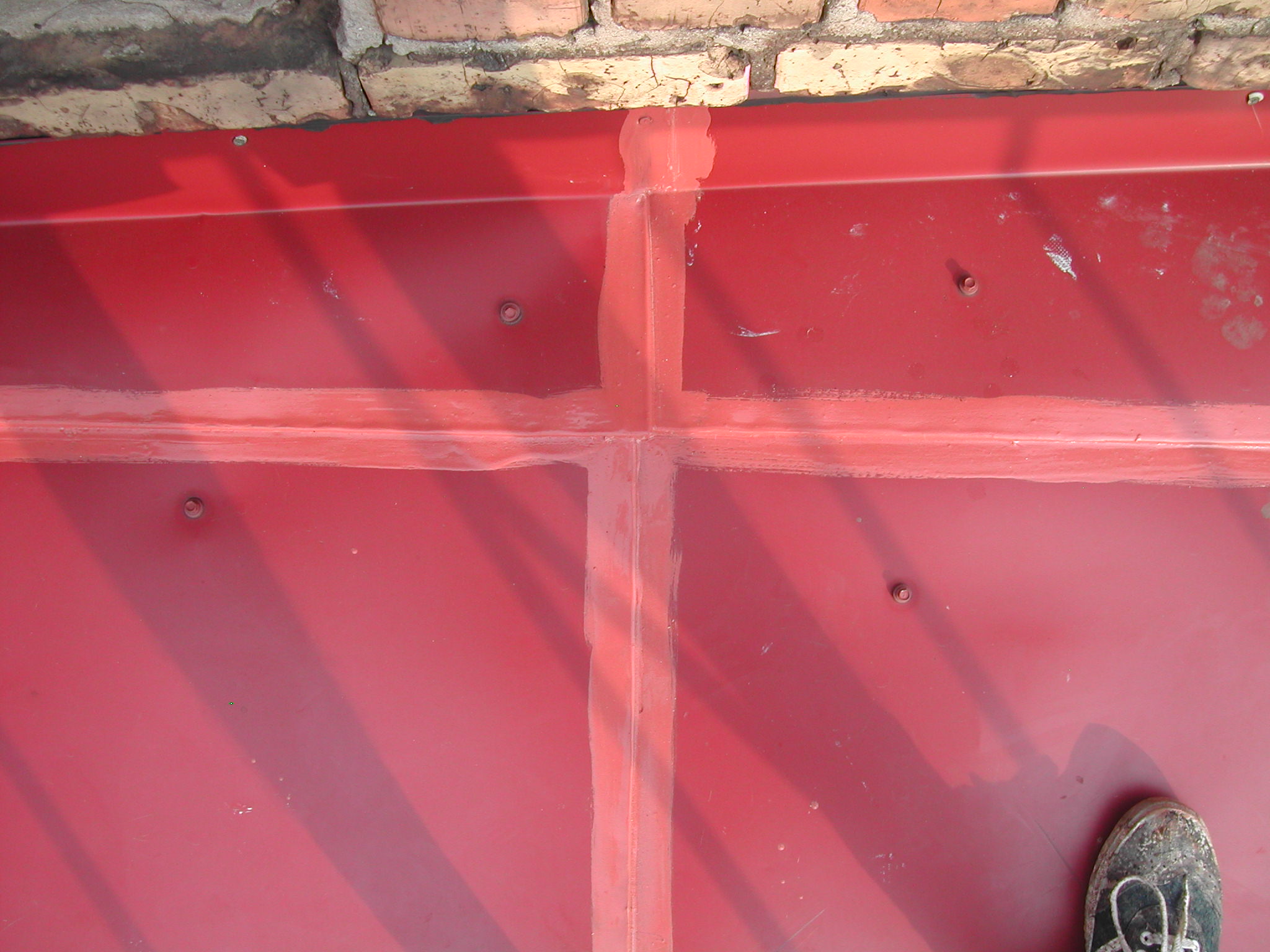

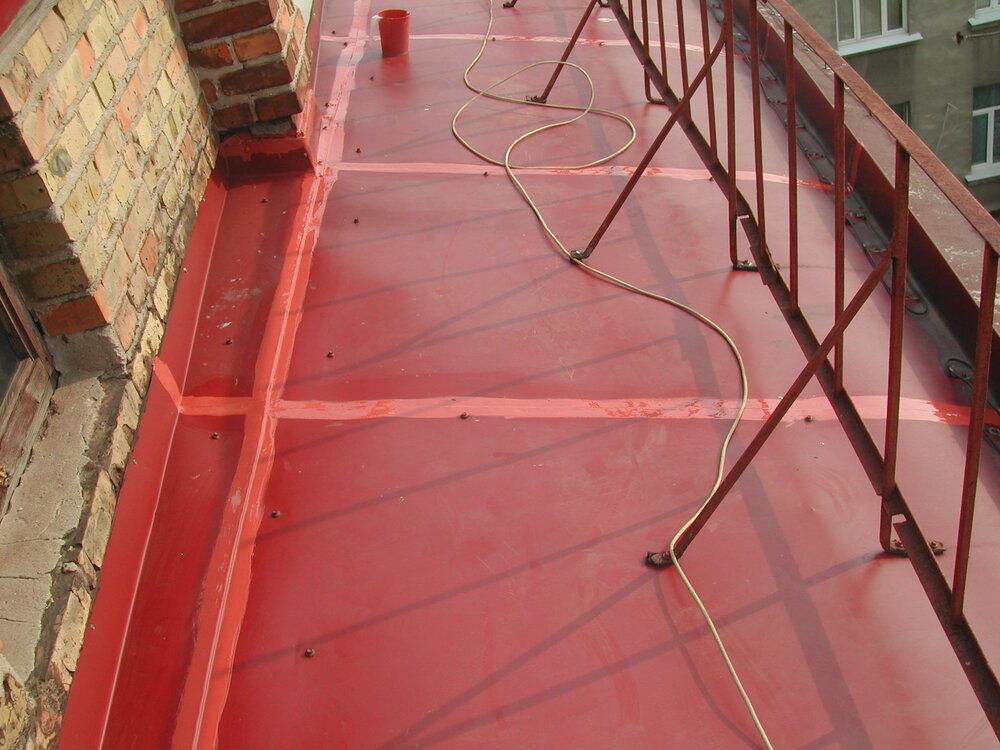

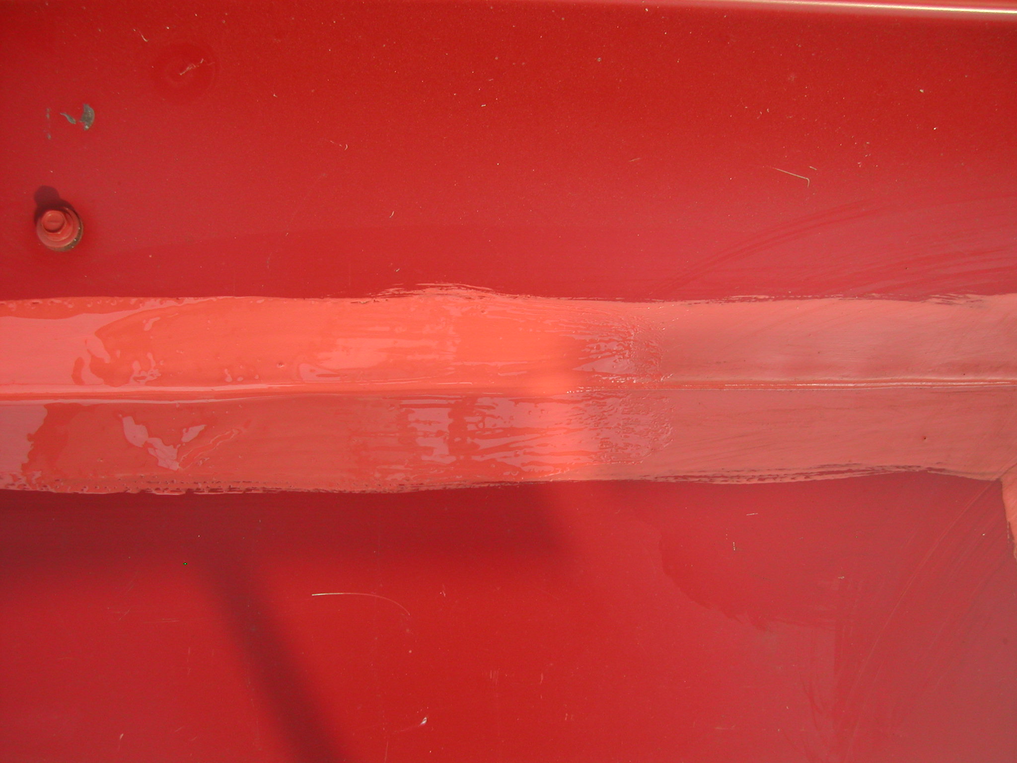

Propeller Опубліковано: 10 січня 2011 Поділитись Опубліковано: 10 січня 2011 А можно и просто покрасить.:D Даже если есть сквозная ржавчина. www.tempstroy.ru/materials/krovlya/giperdesmo/foto/1.shtml Посилання на коментар Поділитися на інших сайтах More sharing options...
Игорь&Ира Опубліковано: 11 січня 2011 Автор Поділитись Опубліковано: 11 січня 2011 А можно и просто покрасить. Даже если есть сквозная ржавчина. А можно указать спецификацию гидроизолирующей краски? Посилання на коментар Поділитися на інших сайтах More sharing options...
Propeller Опубліковано: 11 січня 2011 Поділитись Опубліковано: 11 січня 2011 А можно указать спецификацию гидроизолирующей краски? В ссылке было её название. www.ekco.ua/?tid=113&lang=ru&nid=405 Кликайте на Подробно. 1 Посилання на коментар Поділитися на інших сайтах More sharing options...
Игорь&Ира Опубліковано: 11 січня 2011 Автор Поділитись Опубліковано: 11 січня 2011 В ссылке было её название. www.ekco.ua/?tid=113&lang=ru&nid=405 Кликайте на Подробно. 1. Допускается покрытие только мест протечки (например, замков) с запасом в несколько см? 2. Какая цветовая гамма? 3. Какая стоимость? Посилання на коментар Поділитися на інших сайтах More sharing options...
zap1zap Опубліковано: 11 січня 2011 Поділитись Опубліковано: 11 січня 2011 Думается покраска это полумера, если картины стучат значит двигаются, получается дело не только в замках, но и клямерах. Получается ремонт и герметизация замков может не помочь. 1 Посилання на коментар Поділитися на інших сайтах More sharing options...
Propeller Опубліковано: 11 січня 2011 Поділитись Опубліковано: 11 січня 2011 1. Допускается покрытие только мест протечки (например, замков) с запасом в несколько см? 2. Какая цветовая гамма? 3. Какая стоимость? 1. См. фото (это упражнялись над квартирой Тигипко в Киеве). На втором фото водно нанесение в 2 слоя. 2. Белый, серый, беж, салатовый, черепичный (по черепичному нужно нанести слой колерованного в черепичный цвет ГипердесмоАДИ-Е. Это удорожание на 1 м кв порядка 15 грн ) 3. Для СтроимДом Белый, серый, беж, салатовый = 53,40 грн за кило Черепичный = 49,50 грн за кило Расход по металлу на 1 м кв = 1,2 кг. Перед нанесением снять пластовую ржавчину и обезжирить. 1 Посилання на коментар Поділитися на інших сайтах More sharing options...
