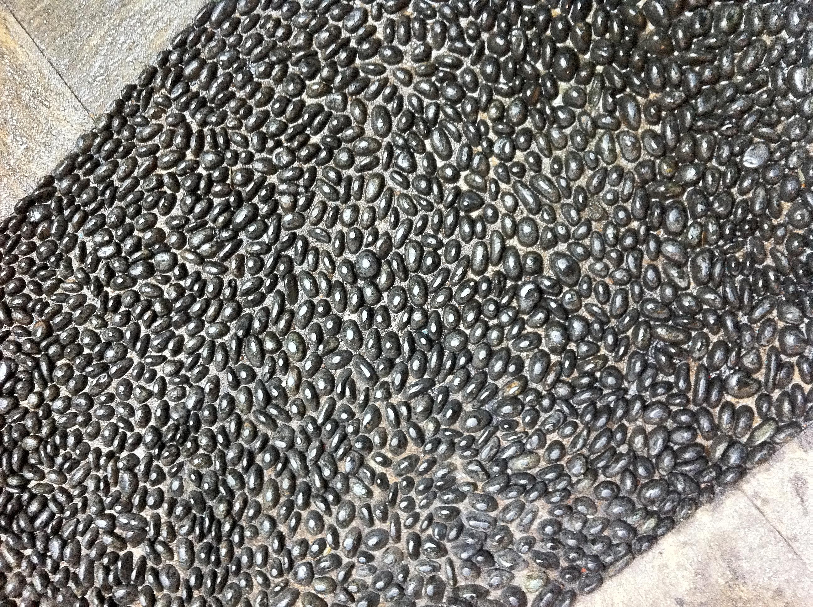

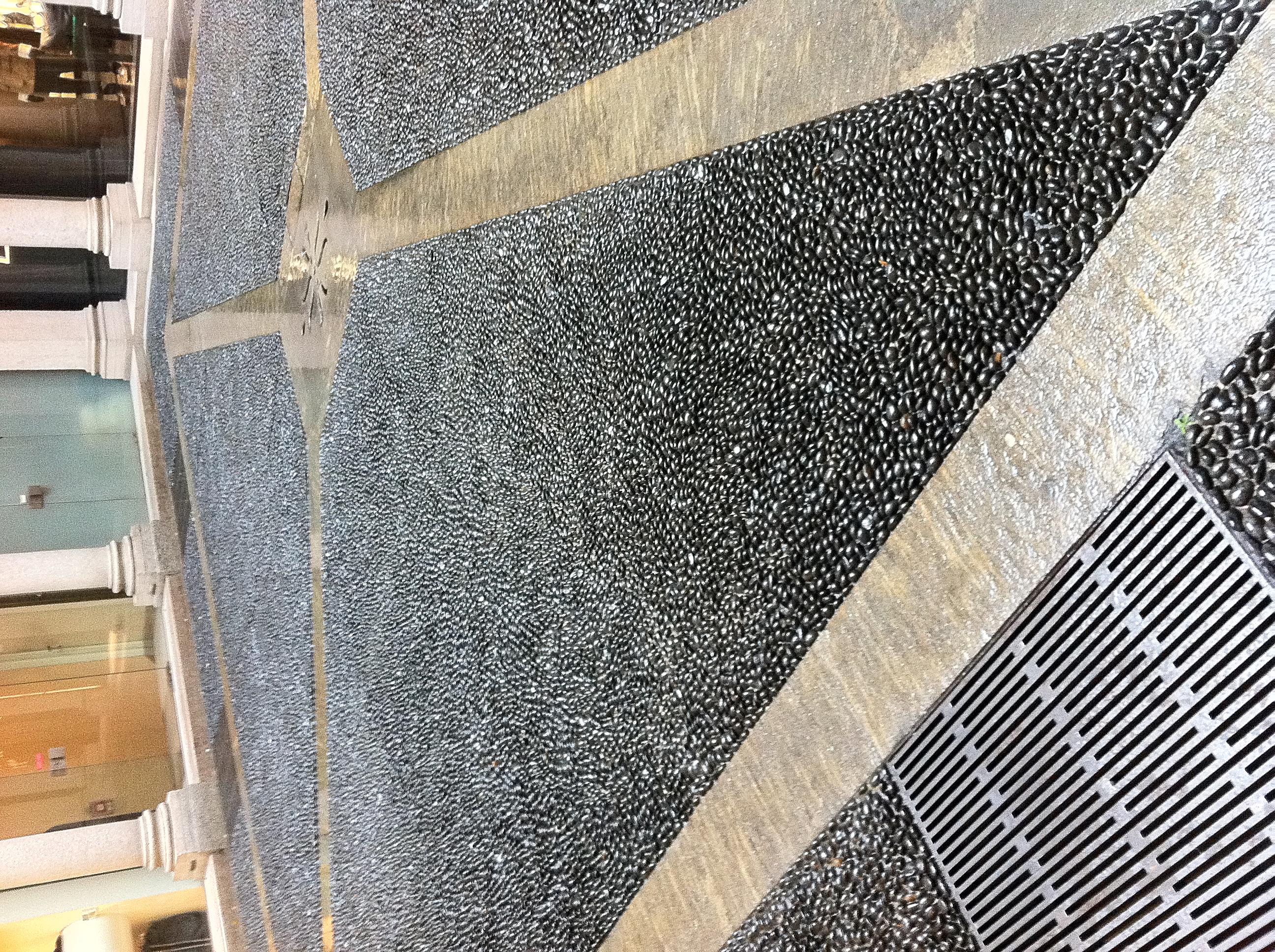

oleg-italauto Опубліковано: 13 грудня 2010 Поділитись Опубліковано: 13 грудня 2010 Увидел в Милане. Сильно понравилось. Хотел бы у себя такое сделать - дорожки по участку и площадку под авто. Может кто-то делал уже такое или знает кто может исполнить?... oleg@italauto.com.ua Посилання на коментар Поділитися на інших сайтах More sharing options...
J.B. Опубліковано: 13 грудня 2010 Поділитись Опубліковано: 13 грудня 2010 У Пропеллера спроси. Посилання на коментар Поділитися на інших сайтах More sharing options...
Propeller Опубліковано: 13 грудня 2010 Поділитись Опубліковано: 13 грудня 2010 Покупаете гальку нужного размера (фракции) Делаете стяжку без её участия. Потом пока стяжка "свежая" аккуратно равномерно распределяете по ней гальку и прикатываете её катком, так, чтобы она утонула с головой. После этого покрываете стяжку поверхностным замедлителем схватывания. Жидкость такая. Он позволяет раствору в глубине набирать прочность, а на поверхности оставать , скажем так , слабым. Где-то через день берете шланг и водой смываете слабый слой раствора (миллиметров 5). Вы обнажите верхнюю часть гальки не снижая её сцепление с основанием. Не а потом гальку можно покрасить. А можно и сразу приготовить смесь с галькой : 6 Посилання на коментар Поділитися на інших сайтах More sharing options...
gobiosoma Опубліковано: 14 грудня 2010 Поділитись Опубліковано: 14 грудня 2010 Покупаете гальку нужного размера (фракции) Делаете стяжку без её участия. Потом пока стяжка "свежая" аккуратно равномерно распределяете по ней гальку и прикатываете её катком, так, чтобы она утонула с головой. После этого покрываете стяжку поверхностным замедлителем схватывания. Жидкость такая. Он позволяет раствору в глубине набирать прочность, а на поверхности оставать , скажем так , слабым. Где-то через день берете шланг и водой смываете слабый слой раствора (миллиметров 5). Вы обнажите верхнюю часть гальки не снижая её сцепление с основанием. Не а потом гальку можно покрасить. А можно и сразу приготовить смесь с галькой : А что за жидкость такая и каков ее расход и цена?Можно ссылку на продукт? Посилання на коментар Поділитися на інших сайтах More sharing options...
Propeller Опубліковано: 14 грудня 2010 Поділитись Опубліковано: 14 грудня 2010 Вот можно почитать здесь (ссылка устарела) Кто в Украине торгует не знаю. Надо поискать. Могут торговать фирмы, которые делают плитку с обнаженной галькой. Посилання на коментар Поділитися на інших сайтах More sharing options...
