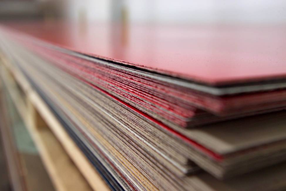

Что касается вашего первого вопроса, то HPL - это не пленка, а HIGH PRESSURE LAMINATE (пластик высокого давления), или говоря проше слои бумаги припитываются смолами и под давлением и температурой происходит затвердинение и эта бумага становится твердой и устойчивой к воздействиям (царапины, солнце, удары, температура...)
Такими пластиками облицовывают горизонтальные(столешницы) и вертикальные (фасады) поверхности.
Такими пластики клеятся на МДФ, ДСП, фанеру, даже гипсокартон используются в мебельной пром и отделке помещений.

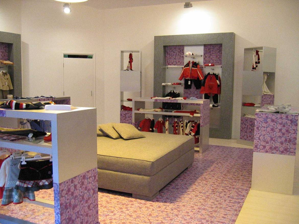

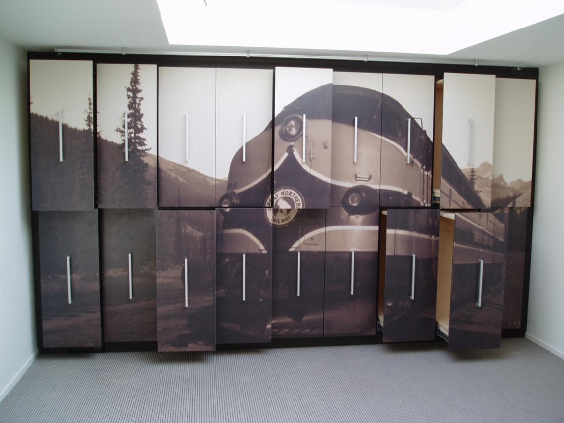

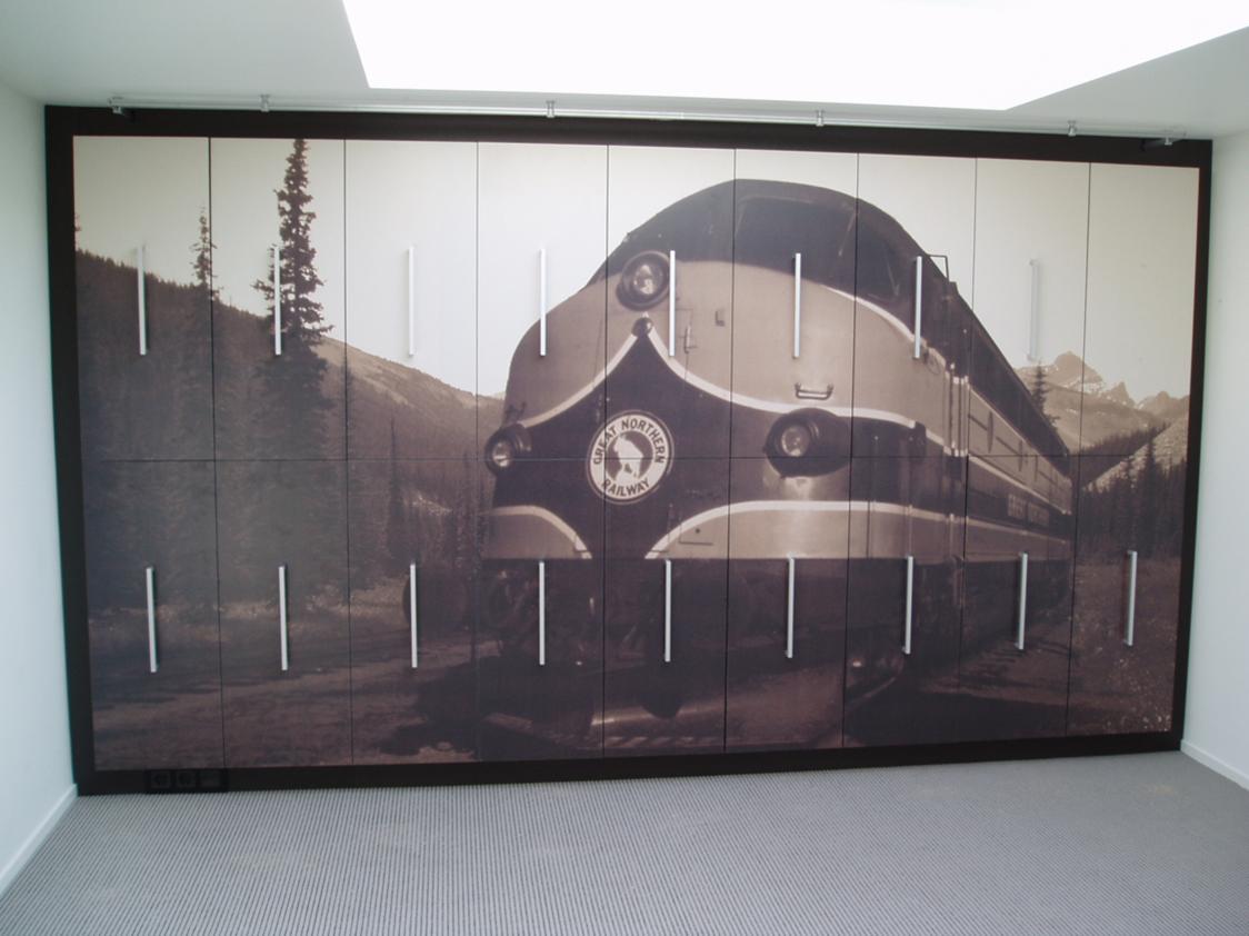

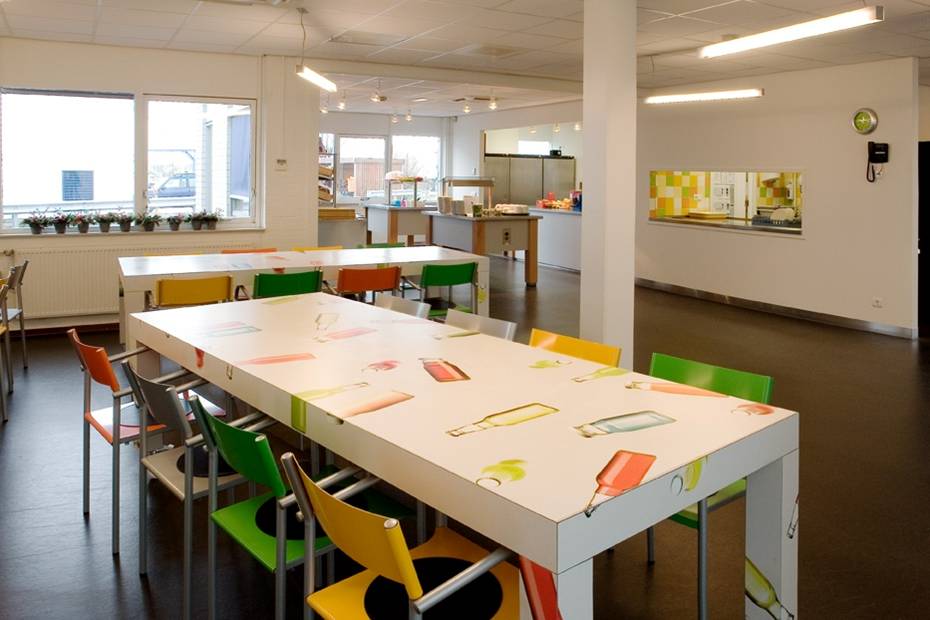

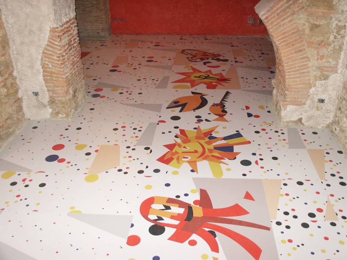

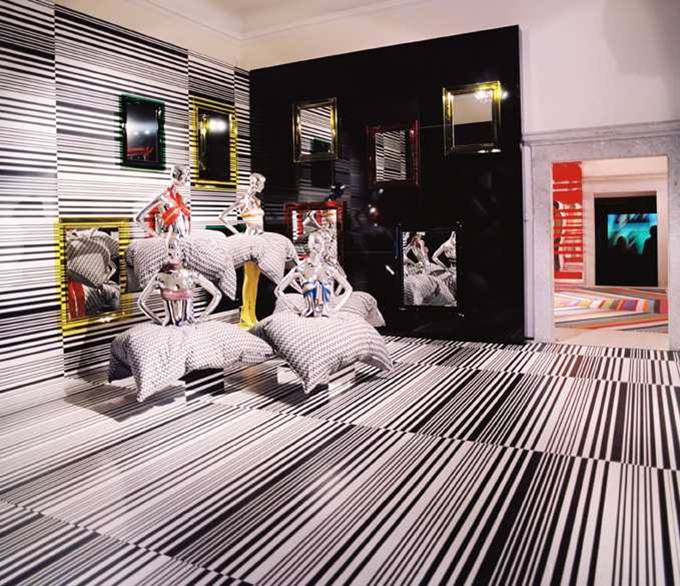

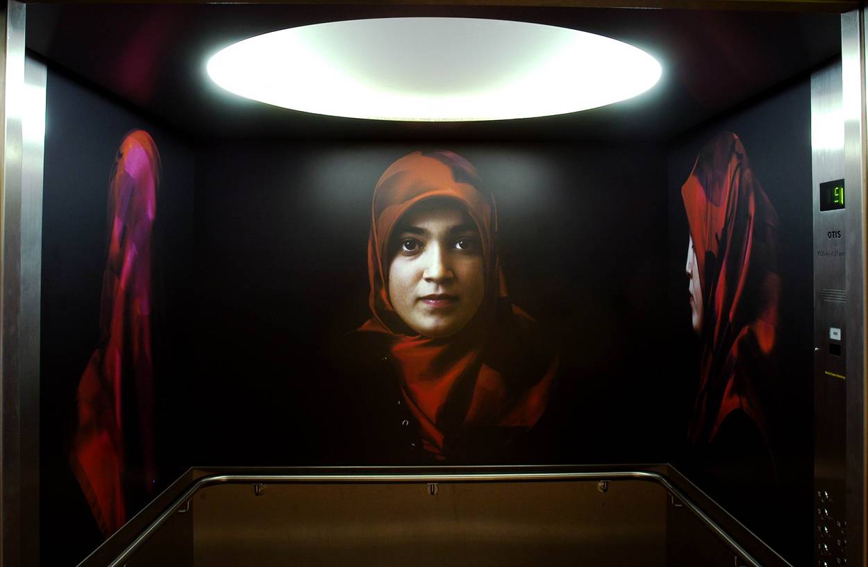

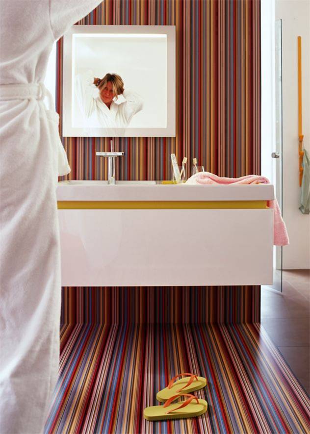

То что вы показали в ссылке это пластики HPL с так называемой цифровой печатью, т.е. на пластике верхний слой бумаги имеет рисунок какой вы захотите, вплоть до своей фотографии. Такие пластики Итальянский стоят порядка 60 евро м2. Есть еще "метализированные " верхний слой вместо бумаги фальга. Вот пару примеров ниже. За доп инфо обращайтесь. торгуем пластиком с 2005 года итальянским Arpa (ссылка устарела)
