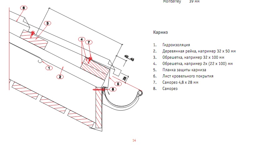

silver8848 Опубліковано: 14 листопада 2011 Поділитись Опубліковано: 14 листопада 2011 начали набирать орешетку. кстати, а где должен заканчиваться гидробарьер? так как на фото? Не уверен, но по моему он должен свисать за стропилку в водосточный желоб (конденсат должен стекать не на лобовую доску и в подшивку, а в желоб). Кратко: ostroykevse.ru/Krovlia/Krovlia_page_17.html От Руукки : (ссылка устарела) Посилання на коментар Поділитися на інших сайтах More sharing options...
VTL Miller Опубліковано: 14 листопада 2011 Поділитись Опубліковано: 14 листопада 2011 Не уверен, но по моему он должен свисать за стропилку в водосточный желоб (конденсат должен стекать не на лобовую доску и в подшивку, а в желоб). Кратко: ostroykevse.ru/Krovlia/Krovlia_page_17.html От Руукки : (ссылка устарела) как же ей свисать - она ж закрыта карнизной планкой? Посилання на коментар Поділитися на інших сайтах More sharing options...
silver8848 Опубліковано: 14 листопада 2011 Поділитись Опубліковано: 14 листопада 2011 как же ей свисать - она ж закрыта карнизной планкой? на лобовую доску прибивается карнизная планка, на нее запускается гидробарьер, сверху обрешетка и укладывается МЧ. Тоесть-конденсат стекает по гидробарьеру, попадает на карнизную планку и потом стекает за пределы кровли наружу. Если уложить гидробарьер, поверху прикрутить карнизную планку, то конденсат будет просачиваться под карнизную планку и стропилка будет подгневать (кобылки и первые доски обрешетки). Посилання на коментар Поділитися на інших сайтах More sharing options...
VTL Miller Опубліковано: 14 листопада 2011 Поділитись Опубліковано: 14 листопада 2011 на лобовую доску прибивается карнизная планка, на нее запускается гидробарьер, сверху обрешетка и укладывается МЧ. Тоесть-конденсат стекает по гидробарьеру, попадает на карнизную планку и потом стекает за пределы кровли наружу. Если уложить гидробарьер, поверху прикрутить карнизную планку, то конденсат будет просачиваться под карнизную планку и стропилка будет подгневать (кобылки и первые доски обрешетки). странно - во всех инструкциях, то ли рокуа, то ли руукки - карнизная планка поверх обрешетки europrokat.com/eprokat/stranicy_sajta/montav/montav_metallocherepicy_rokua/ Посилання на коментар Поділитися на інших сайтах More sharing options...

Danilass Опубліковано: 15 листопада 2011 Поділитись Опубліковано: 15 листопада 2011 странно - во всех инструкциях, то ли рокуа, то ли руукки - карнизная планка поверх обрешетки europrokat.com/eprokat/stranicy_sajta/montav/montav_metallocherepicy_rokua/ На этом рисунке (там где монтеррей руукки) пленка не доходит до конца по причине вентилируемого карниза утепленной кровли (снизу вентилируемая подшивка). Это не Ваш случай. А у Вас делается именно так как сказано в предыдущем посте. Т.е. гидробарьер должен выходить наружу (обычно в водосточный желоб). Посилання на коментар Поділитися на інших сайтах More sharing options...

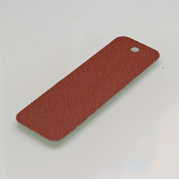

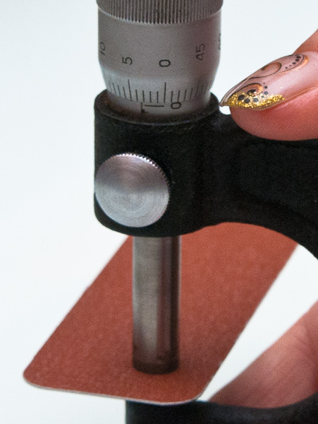

VTL Miller Опубліковано: 15 листопада 2011 Поділитись Опубліковано: 15 листопада 2011 Сбросьте электронку, я Вам нормальную инструкцию пришлю. vtl_miller@mail.ru спасибо. щас на рууковской увидел гидробарьеркоторый под карнизной планкой а не на ней. щас выложим результаты замеров микрометром. фото прилагаются Посилання на коментар Поділитися на інших сайтах More sharing options...

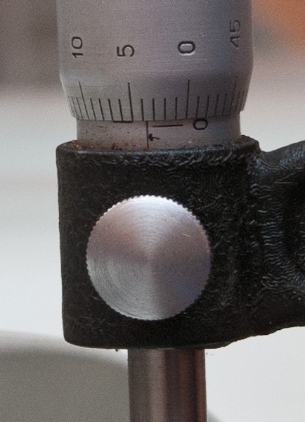

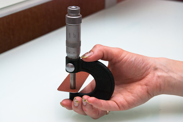

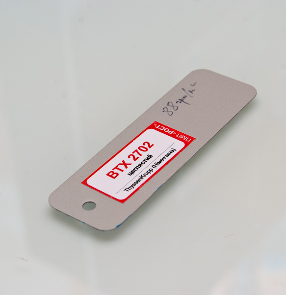

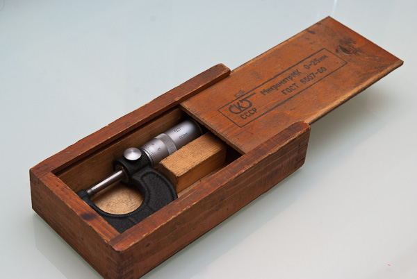

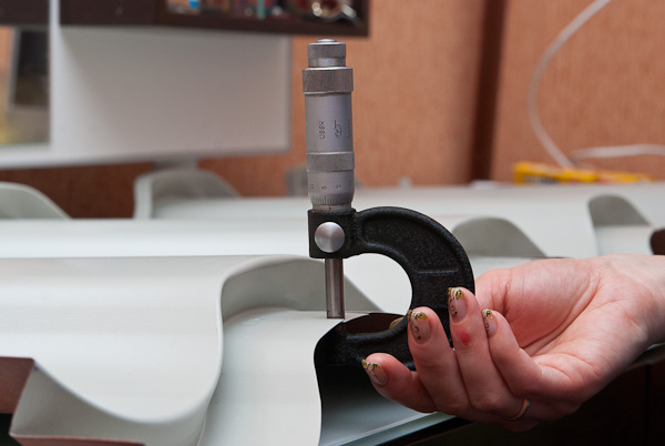

VTL Miller Опубліковано: 15 листопада 2011 Поділитись Опубліковано: 15 листопада 2011 вот фото отчет о замерах - чем мерял, что мерял и как. замеры делал на образцах идеально ровных и на прямых участках МЧ. Замеры показали 0,53-0,54 мм 2 Посилання на коментар Поділитися на інших сайтах More sharing options...
Danilass Опубліковано: 16 листопада 2011 Поділитись Опубліковано: 16 листопада 2011 вот фото отчет о замерах - чем мерял, что мерял и как. замеры делал на образцах идеально ровных и на прямых участках МЧ. Замеры показали 0,53-0,54 мм Образец в любом случае будет заявленной толщины (на то он и образец)... Интересно то, что пришло какую толщину имеет.... Монтаж рокуа уже начали? Посилання на коментар Поділитися на інших сайтах More sharing options...
VTL Miller Опубліковано: 16 листопада 2011 Поділитись Опубліковано: 16 листопада 2011 Образец в любом случае будет заявленной толщины (на то он и образец)... Интересно то, что пришло какую толщину имеет.... Монтаж рокуа уже начали? ну я ж написал и сфотал - на образце у меня 0,53, на листе - 0,54(думаю за счет не идеально ровной поверхности). огромное спасибо за инструкцию. пока не начали - необходимо второй фронтон выгнать, пока ждем затвердевания переычки над будущим лазом. Вот шо теперь с карнизом делать, наверно трогать уже не буду. Гидроборьер оставим так. Щас раздумываю на скоко выпускать МЧ за лобовую доску? Посилання на коментар Поділитися на інших сайтах More sharing options...
Danilass Опубліковано: 16 листопада 2011 Поділитись Опубліковано: 16 листопада 2011 Вот шо теперь с карнизом делать, наверно трогать уже не буду. Гидроборьер оставим так. Почему? Щас раздумываю на скоко выпускать МЧ за лобовую доску? А тут вариантов нет. Выше есть рисунок узла пост №233. По другому не получится. Посилання на коментар Поділитися на інших сайтах More sharing options...

VTL Miller Опубліковано: 16 листопада 2011 Поділитись Опубліковано: 16 листопада 2011 Кстати, а что по замерам скажите, профи? Для кого я мерял? 0,53 я так думаю это норм? Посилання на коментар Поділитися на інших сайтах More sharing options...
Danilass Опубліковано: 16 листопада 2011 Поділитись Опубліковано: 16 листопада 2011 Кстати, а что по замерам скажите, профи? Для кого я мерял? 0,53 я так думаю это норм? Да. Это норма. Значит основа около 0,5мм. Кстати там, где прикладывали микрометр было отверстие? Покрытие ВТХ или грубы мат? Посилання на коментар Поділитися на інших сайтах More sharing options...

VTL Miller Опубліковано: 16 листопада 2011 Поділитись Опубліковано: 16 листопада 2011 Да. Это норма. Значит основа около 0,5мм. Кстати там, где прикладывали микрометр было отверстие? Покрытие ВТХ или грубы мат? Не знаю шо такое ВТХ, я заказывал покрытие ВТХ2702 (это матовый полиэстер) Посилання на коментар Поділитися на інших сайтах More sharing options...
