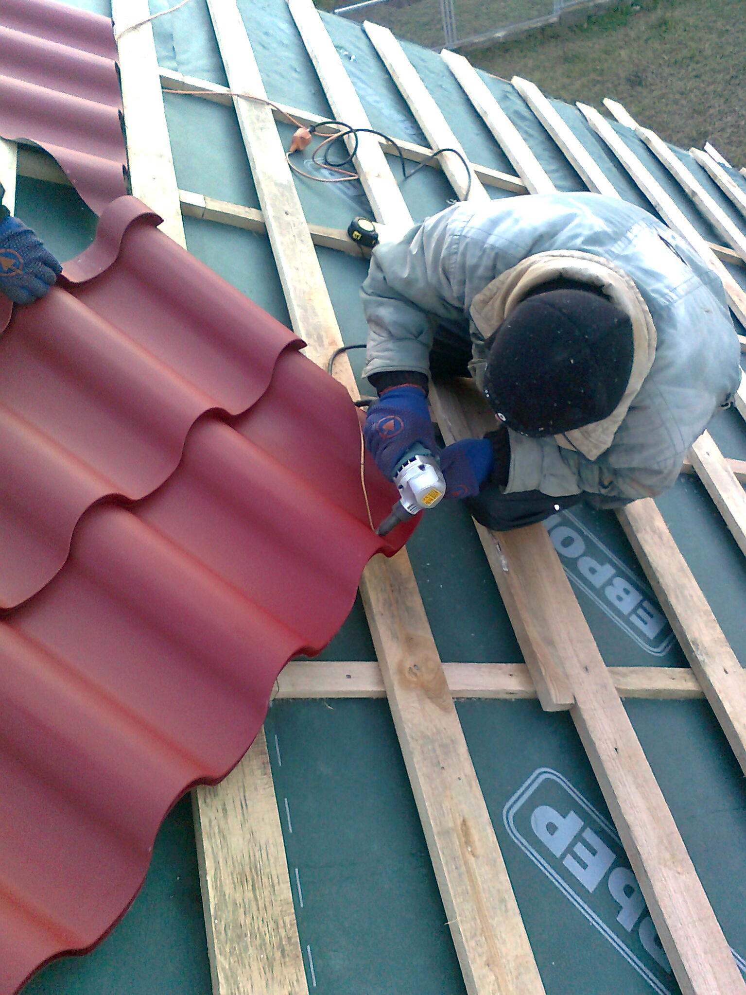

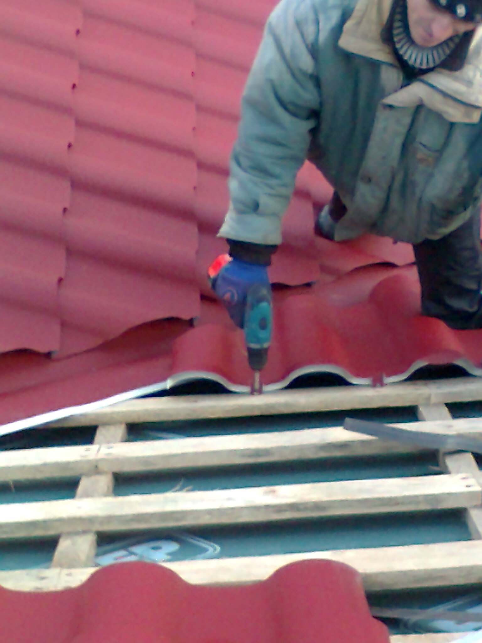

Игорь Карлсон Опубліковано: 17 грудня 2010 Поділитись Опубліковано: 17 грудня 2010 да используются, и не мало, если я не ошибаюсь их даже больше чем у обычной металочерепице Вот вот. Это один из недостатков (относительных) МЧ со стандартным креплением. У МЧ Рокуа, в отличии от других, саморезы не пробивают плоскость. они скрыты в нахлестах. следовательно: нет прямого воздействия (дождя, снега и т.д.) на слабые места - отверстия в крыше, как у стандартной Мч. Тоесть, при высоком качестве металла какой простоит без коррозии дольше? Тот, в котором 7-8 дырок на кв./м или тот, в котором их нет? Ответ очевиден. Кстати, я оч уважаю RUUKI. Это лидер, самый мощный производитель в Украине. Продукция качественная. Сам ее использую временами. Только это не говорит о том, что нет достойных продуктов или лучше. Иногда нужно отойти от стереотипов и включать логику. В случае RUUKI: Мощная реклама + правильный маркетинг = всенародная любовь. Посилання на коментар Поділитися на інших сайтах More sharing options...

Игорь Карлсон Опубліковано: 17 грудня 2010 Поділитись Опубліковано: 17 грудня 2010 Спасибо! но здесь вопрос вот в чем, , за счет того что она модульная есть возможность секономить материал,ОТХОДОВ БУДЕТ МЕНЬШЕ! Естественно, в случае модульной черепицы отходность меньше. Финера - модульная. Так Рокуа тоже модульная. Вот мои архаровцы кладут. Листы бывают либо на 2 волны, либо на 1. 3 Посилання на коментар Поділитися на інших сайтах More sharing options...

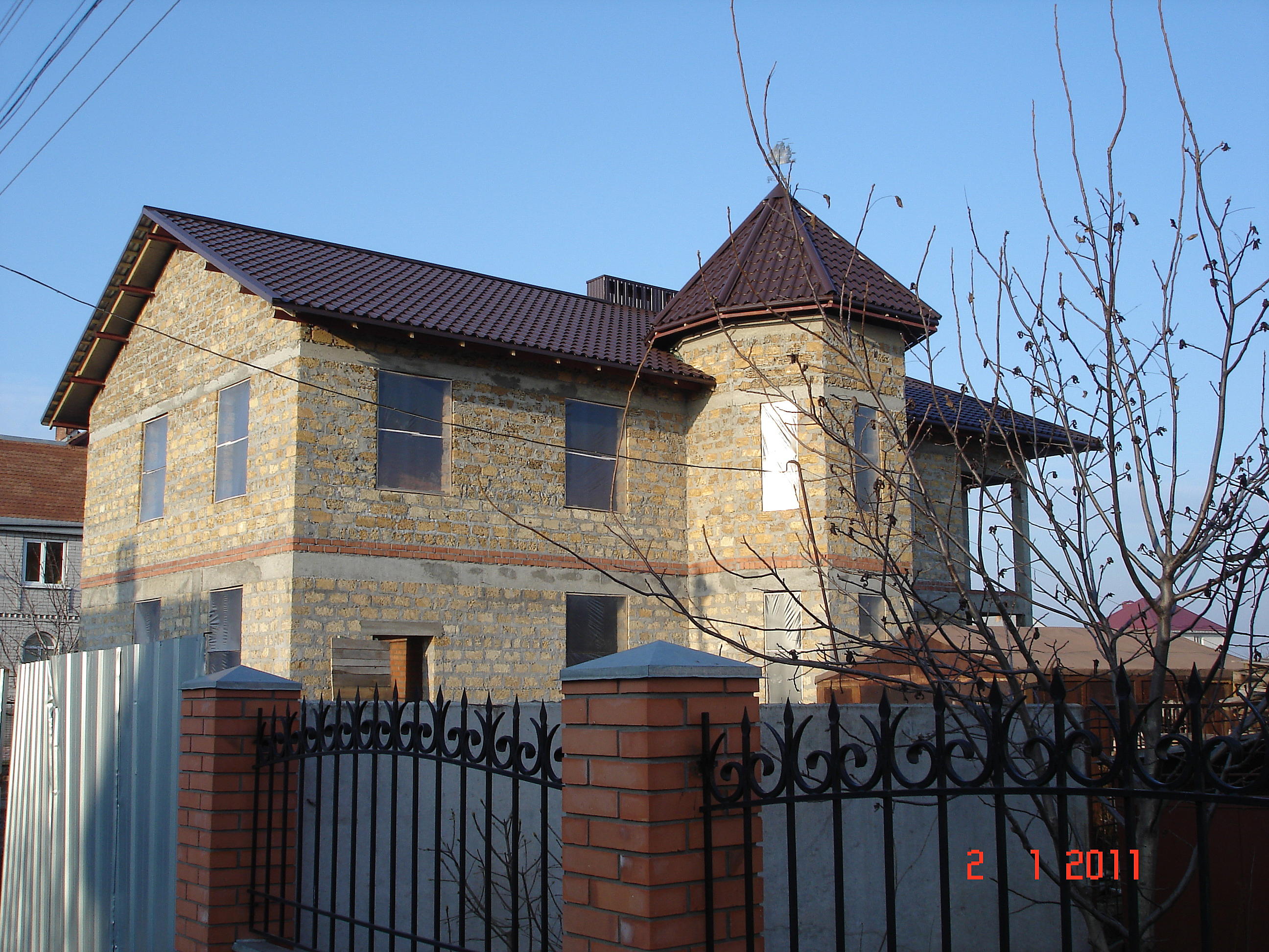

Корнил Опубліковано: 24 грудня 2010 Поділитись Опубліковано: 24 грудня 2010 У нас эта металлочерепица . Нареканий нет , смотрится красиво , объемно. Крышники тоже не жаловались. Так же,как и Анка брал эту МЧ у того же поставщика в ноябре и уже накрыл крышу.Потратил уйму времени, прежде чем ее приобрести,надеюсь не зря. Мое мнение: собрав немалое количество информации о всех МЧ предлагаемых на нашем рынке, остановился именно на этой, по причине - качество,цена, внешний вид находятся можно сказать в лучшей гармонии. Пришлось даже немного влезть в долги, но как я счетаю крыша одна из важных составляющих дома на которой нельзя экономить Посилання на коментар Поділитися на інших сайтах More sharing options...
Александр! Опубліковано: 24 грудня 2010 Поділитись Опубліковано: 24 грудня 2010 а можна показать что получилось Посилання на коментар Поділитися на інших сайтах More sharing options...
Александр! Опубліковано: 28 грудня 2010 Поділитись Опубліковано: 28 грудня 2010 Отправил в личку ссылки по МЧ РОКУА. а можна и мне ссылки, заинтересовался Посилання на коментар Поділитися на інших сайтах More sharing options...
Корнил Опубліковано: 29 грудня 2010 Поділитись Опубліковано: 29 грудня 2010 а можна показать что получилось Посмотрите на Анкину крышу www.stroimdom.com.ua/forum/showthread.php?p=713985#post713985 Я пока свою не сфотал,весь декабрь пасмурная погода,при солнечном свете зафиксирую и выложу Посилання на коментар Поділитися на інших сайтах More sharing options...
Корнил Опубліковано: 2 січня 2011 Поділитись Опубліковано: 2 січня 2011 а можна показать что получилось Сегодня был на стройке,захватил ф-т,выкладываю, как и обещал 4 Посилання на коментар Поділитися на інших сайтах More sharing options...
