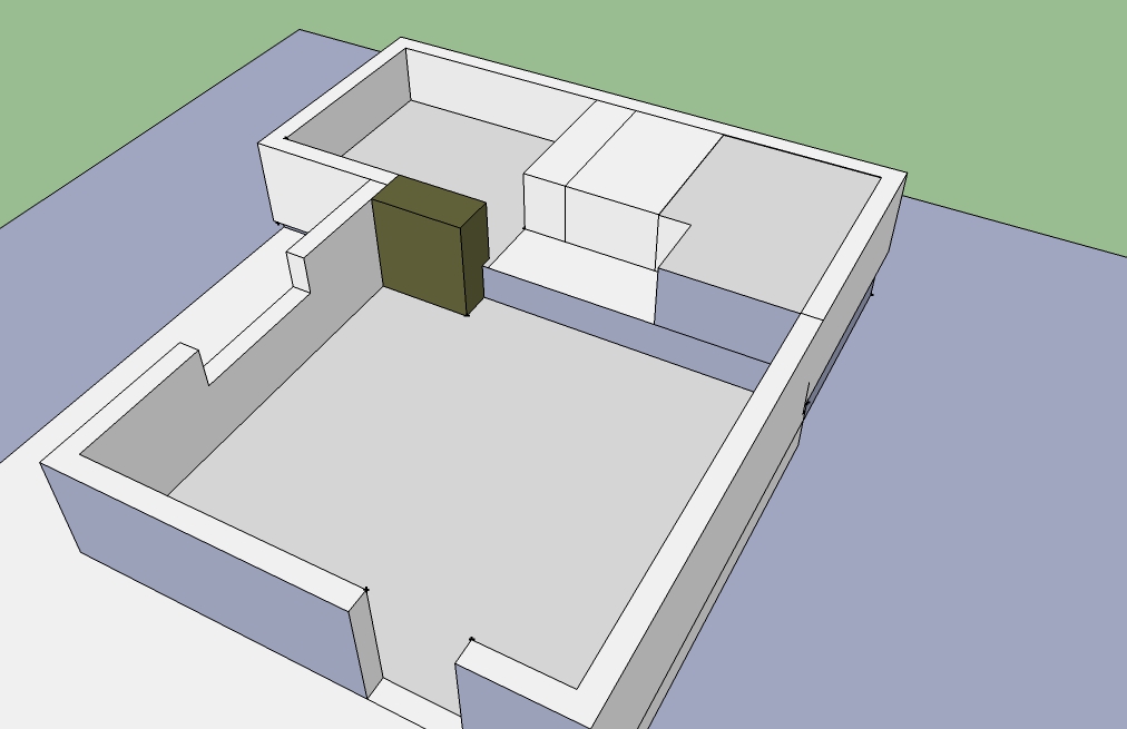

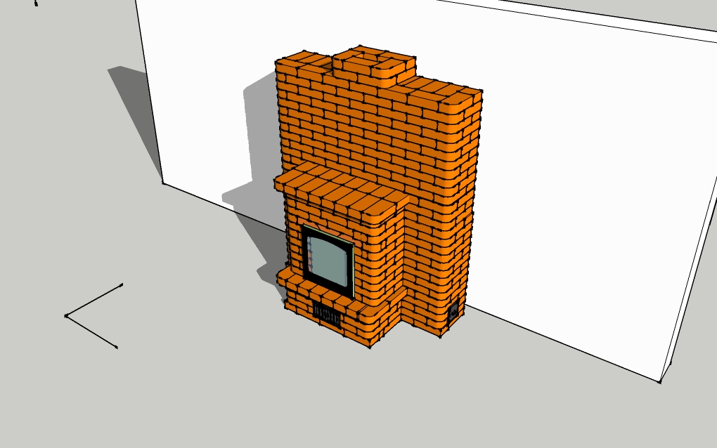

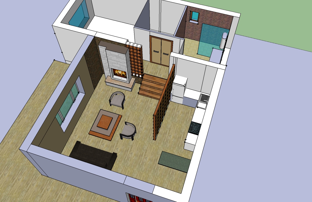

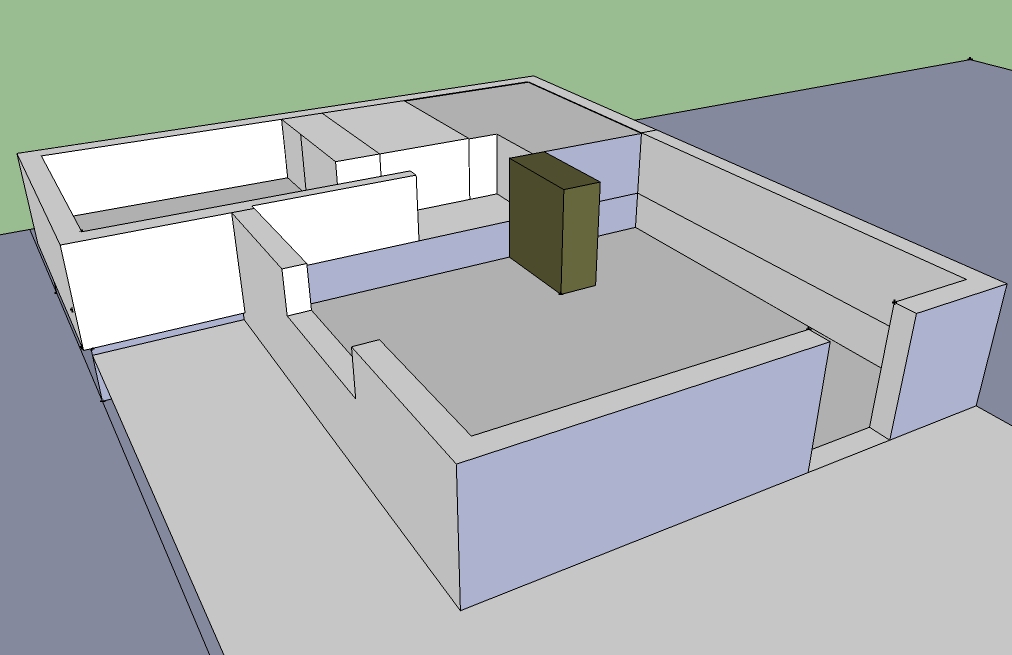

Igor1959 Опубліковано: 14 вересня 2013 Автор Поділитись Опубліковано: 14 вересня 2013 (змінено) 5. ПЕЧЬ традиционная, устаревшая, ретроградная(чу и т.д.) Но в моей ситуации это, пожалуй, самый оптимальный вариант.Не потому, что я такой уж любитель грубок, да, хотелось бы стильный камин в гостинную, но исходя из наличных средств и необходимости отапливатюся постоянно, а не 2-3 дня в неделю, выбор падает на кирпичную печь. На картинке я приблизительно нарисовал то, что хотелось бы иметь на выходе. камин-печь вставил просто из того, что было в SketchUp А тепеь помогите решить два конкретных вопроса 1. где разместить печь? 2. какую конструкцию выбрать? Змінено 14 вересня 2013 користувачем Igor1959 Посилання на коментар Поділитися на інших сайтах More sharing options...

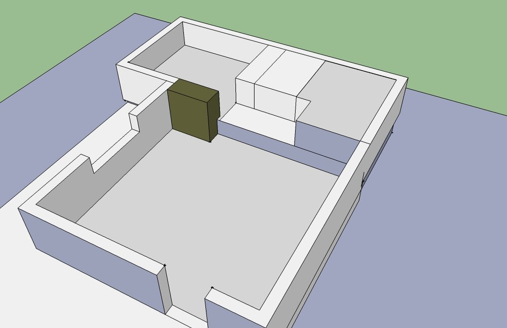

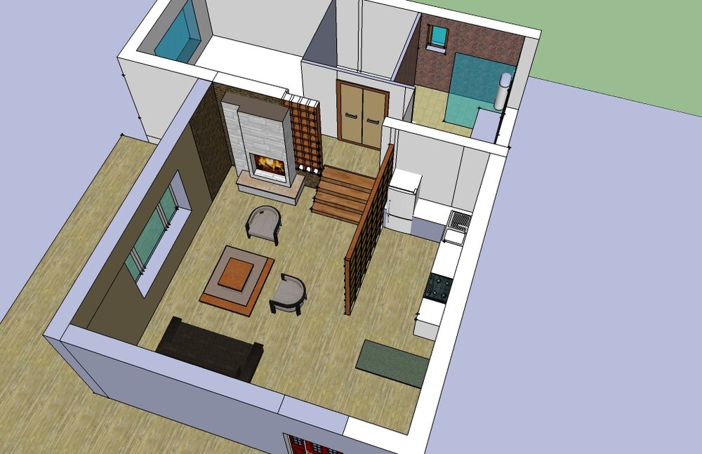

Igor1959 Опубліковано: 14 вересня 2013 Автор Поділитись Опубліковано: 14 вересня 2013 Есть пока два варианта. Первый-это там, где печь показана в вехнем левом углу. Во втором варианте печь как бы делит гостинную на две части, отделаяя кухню. Я пока склоняюсь к первому варианту, так как в этом случае печь будет обогревать как гостинную, так и спальню. как считаете? Посилання на коментар Поділитися на інших сайтах More sharing options...

salix Опубліковано: 17 вересня 2013 Поділитись Опубліковано: 17 вересня 2013 Есть пока два варианта. Первый-это там, где печь показана в вехнем левом углу. Во втором варианте печь как бы делит гостинную на две части, отделаяя кухню. Я пока склоняюсь к первому варианту, так как в этом случае печь будет обогревать как гостинную, так и спальню. как считаете? В вашем случае я бы делал по первому варианту. Важнее отопить те помещения где проводишь больше времени. Для вспомогательных помещений найти вариант быстрого создания комфорта на время их использования. Чтобы печью отопить все необходимо менять планировку. Посилання на коментар Поділитися на інших сайтах More sharing options...
