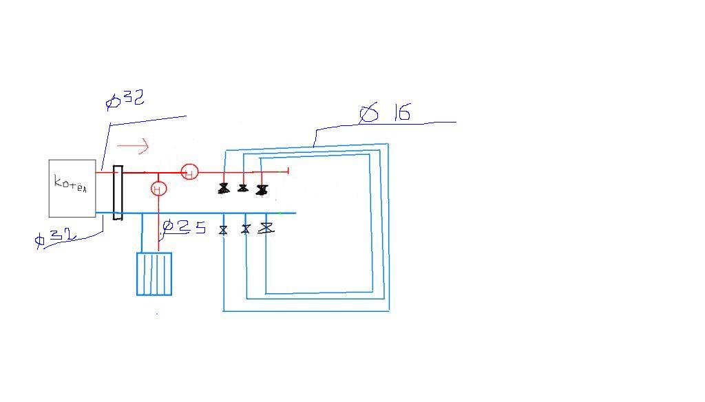

vovova Опубліковано: 11 грудня 2010 Поділитись Опубліковано: 11 грудня 2010 Если хотите по минимуму, то можно поставить перемычку с бОльшим диаметром с обратки ТП на подачу перед насосом, в перемычку вставить регулировочный вентиль. Между перемычкой и насосом - термометр. Это все вместо трехходового клапана. Дешевле, надежней, но ручная регулировка при каждом изменении не только погоды, но и параметров работы котла. Посилання на коментар Поділитися на інших сайтах More sharing options...
Interso Опубліковано: 12 грудня 2010 Поділитись Опубліковано: 12 грудня 2010 Ага, покупайте, чтото я в Донецке пока найти не могу ТМ200. С уважением.......... Если у вас такие проблемы в Донецке с оборудованием, то попробуйте сделать другую схему,может это оборудование найдёте.Doc1.doc 1 Посилання на коментар Поділитися на інших сайтах More sharing options...
mute Опубліковано: 12 грудня 2010 Автор Поділитись Опубліковано: 12 грудня 2010 Если у вас такие проблемы в Донецке с оборудованием, то попробуйте сделать другую схему,может это оборудование найдёте. Завтра взорву мозг всем нашим "продавцам", если нет,то буду по этой схеме. Пы.Сы. А можно комуто денег в Киев заслать чтоб купили что надо,с меня С уважением........... Посилання на коментар Поділитися на інших сайтах More sharing options...
mute Опубліковано: 12 грудня 2010 Автор Поділитись Опубліковано: 12 грудня 2010 Ув. Interso, по Вашей последней схеме, а если оставить только общий термо кран, а на каждой ветке убрать, чем чревато? Посилання на коментар Поділитися на інших сайтах More sharing options...
Interso Опубліковано: 12 грудня 2010 Поділитись Опубліковано: 12 грудня 2010 Ув. Interso, по Вашей последней схеме, а если оставить только общий термо кран, а на каждой ветке убрать, чем чревато? Так как у вас тёплый пол находится в одной зоне вы можете термовентили на ветки неставить,также вы можете неставить и диф клапан так как регулировать температурой в помещении вы сможете одним комнатным термостатом, подключённым к насосу тёплого пола.Doc1.doc 1 Посилання на коментар Поділитися на інших сайтах More sharing options...
mute Опубліковано: 12 грудня 2010 Автор Поділитись Опубліковано: 12 грудня 2010 Так как у вас тёплый пол находится в одной зоне вы можете термовентили на ветки неставить,также вы можете неставить и диф клапан так как регулировать температурой в помещении вы сможете одним комнатным термостатом, подключённым к насосу тёплого пола. Две ветки в одной зоне, а третья полы в ванной, тогда как? Или пусть на одной температуре работают? С уважением............. Посилання на коментар Поділитися на інших сайтах More sharing options...
Interso Опубліковано: 13 грудня 2010 Поділитись Опубліковано: 13 грудня 2010 Две ветки в одной зоне, а третья полы в ванной, тогда как? Или пусть на одной температуре работают? С уважением............. Если вы хотите управлять одной зоной отдельно,тогда вам прийдётся ставить термовентеля на все ветки и также ставить диф клапан. При такой конструкции вы сможете включить тёплый пол в ванной в любое времья года и при этом остальной тёплый пол может быть отключон.Это называется независимая система регулирования помещений. P.S. Раньше вы писали что увас все три ветки находятся в одном помещении а теперь оказывается что нет. Посилання на коментар Поділитися на інших сайтах More sharing options...
mute Опубліковано: 13 грудня 2010 Автор Поділитись Опубліковано: 13 грудня 2010 Если вы хотите управлять одной зоной отдельно,тогда вам прийдётся ставить термовентеля на все ветки и также ставить диф клапан. При такой конструкции вы сможете включить тёплый пол в ванной в любое времья года и при этом остальной тёплый пол может быть отключон.Это называется независимая система регулирования помещений. P.S. Раньше вы писали что увас все три ветки находятся в одном помещении а теперь оказывается что нет. Наверное тормознул или неправильно выразился. Сегодня держал в руках терморегулятор terneo (как у Вас на кртинке), то ли менеджер чегото недомонимает, говорит для электрического теплого пола, для водяных никто не берет. Там есть несколько входов: фаза,ноль, входы для датчика и вход для нагрузки(кабеля теплого пола) на этот вход подключать управление насосом? Посилання на коментар Поділитися на інших сайтах More sharing options...

Interso Опубліковано: 13 грудня 2010 Поділитись Опубліковано: 13 грудня 2010 Наверное тормознул или неправильно выразился. Сегодня держал в руках терморегулятор terneo (как у Вас на кртинке), то ли менеджер чегото недомонимает, говорит для электрического теплого пола, для водяных никто не берет. Там есть несколько входов: фаза,ноль, входы для датчика и вход для нагрузки(кабеля теплого пола) на этот вход подключать управление насосом? Торнео это как образец но вы можете и другой. Вот ссылки(ссылка устарела) (ссылка устарела) С помощью Торнео вы можете управлять как по температуре пола с помощью внутрипольного датчика так и по температуре комнаты. Насос подключаете к клемам для нагрузки . 1 Посилання на коментар Поділитися на інших сайтах More sharing options...

Interso Опубліковано: 13 грудня 2010 Поділитись Опубліковано: 13 грудня 2010 Наверное тормознул или неправильно выразился. Сегодня держал в руках терморегулятор terneo (как у Вас на кртинке), то ли менеджер чегото недомонимает, говорит для электрического теплого пола, для водяных никто не берет. Там есть несколько входов: фаза,ноль, входы для датчика и вход для нагрузки(кабеля теплого пола) на этот вход подключать управление насосом? А,забыл, и термоголовки только ИКМА, получше ничего пока нет. ИКМА тоже нормально у меня они лет девять работают. На ветки тёплых полов вам нужны термоэлектрические головки а на клапан смесительного узла термоголовка с зондом. Посилання на коментар Поділитися на інших сайтах More sharing options...

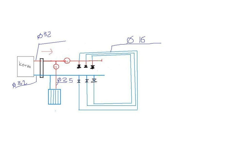

Interso Опубліковано: 26 січня 2011 Поділитись Опубліковано: 26 січня 2011 Выбросте вашу гидрострелку и сделайте как на схеме.Doc1(1).pdf 2 Посилання на коментар Поділитися на інших сайтах More sharing options...
mute Опубліковано: 26 січня 2011 Автор Поділитись Опубліковано: 26 січня 2011 Ув.Interso, Андрей вот то очем мы с Вами говорили. +фото и описание в первом посте. С уважением......... Посилання на коментар Поділитися на інших сайтах More sharing options...
mute Опубліковано: 26 січня 2011 Автор Поділитись Опубліковано: 26 січня 2011 Вы меня чуть опередили. Посилання на коментар Поділитися на інших сайтах More sharing options...
mute Опубліковано: 26 січня 2011 Автор Поділитись Опубліковано: 26 січня 2011 Забыл схемку, ноэто уже лишнее наверно Посилання на коментар Поділитися на інших сайтах More sharing options...
Interso Опубліковано: 26 січня 2011 Поділитись Опубліковано: 26 січня 2011 Подскажите по поводу фитинга в который зонд вкручиваеться, как он выглядит? Забыл схемку, ноэто уже лишнее наверно Совершенно верно, только без гидрострелки. 1 Посилання на коментар Поділитися на інших сайтах More sharing options...
mute Опубліковано: 26 січня 2011 Автор Поділитись Опубліковано: 26 січня 2011 А для чего обратные клапана в схеме? (принцип понимаю, суть не пойму) Посилання на коментар Поділитися на інших сайтах More sharing options...
Interso Опубліковано: 26 січня 2011 Поділитись Опубліковано: 26 січня 2011 А для чего обратные клапана в схеме? (принцип понимаю, суть не пойму) Если насос на радиаторное отопление отключить то насос тёплого пола небудет тянуть теплоноситель с ветки радиаторов. И ещё опишите какой у вас насос по мощности на радиаторное отопление, сколько радиаторов и какая протяжонность линии подачи до радиаторов. Посилання на коментар Поділитися на інших сайтах More sharing options...
